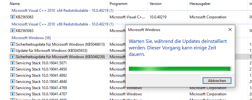

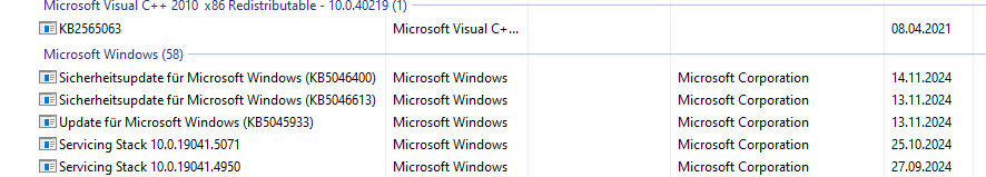

Du bist nicht allein. Ich hatte das Gleiche bzw Ähnliche... Die KB5048239 wurde installiert, wollte sich aber immer wieder installieren, hing dann bei 0% und verschwand dann wieder und es passierte nichts. die winre.wim verblieb auf Version 5000. Das alles ohne Fehlermeldung...
Hast Du die KB5048239 unter "Programme und Features" - "Installierte Updates anzeigen"?
Wenn ja, dann mal deinstallieren - Bei mir war dannach sofort (ohne Neustart) die Version 5125 erschienen.
Dann mit direkt dannach automatisch installiertem KB5046400 - Obwohl das die Oktober-Version ist, die auf 5000 updaten sollte... Die KB5048239 kam/kommt nicht mehr....

Wow, danke hat Funktioniert, bin auf 5125, Autoupdate läßt mich jetzt auch in Ruhe damit, Hammer ;) danke ;) hab gehört bei W11 gibt es ein ähnliches Problem, echt super danke nochmal ;)
