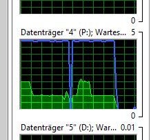

Eine der Festplatten, vermutlich die neue 16 TB Platte, macht recht laute Geräusche. Da ich sie selten tatsächlich benutze ist mir das recht egal wenn es sich nicht so darstellen würde:
Wenn der PC läuft, z. B. eines Downloads wegen, aber ansonsten gerade nicht aktiv bedient wird, fällt nach gewisser Zeit das Festplattengeräusch auf. Sobald ich den PC wieder aktiv nutze, z. B. mit der Maus auf dem Desktop, hört das Festplattengeräusch erstmal auf.
Hat jemand eine Idee wie es dazu kommen könnte? Eigentlich müsste die Festplatte nicht genutzt werden.

Was ist ein Festplattengeräusch? Drehende Platter oder Zugriff/Kopfbewegung? Eine meiner Gehäuseabdeckungen gerät in Schwingungen, wenn die EXOS läuft. Das ist ausnahmeweise mal meine Sparwut vor 12 Jahren Schuld und ist bis zum Eingach der EXOS nicht aufgefallen.
Zugriffsgeräusche im Idle werden hier im Forum bei Windows-Rechnern immer wieder bemängelt. Windows macht im Zweifel im Idle, was es will (oder was MS mal für "sinnvoll" gehalten hat) und nicht das, was der normale User erwartet (=es tut nichts). M.M.n. wird MS seit Jahren von SSD-Herstellern bestochen, sonst gäbe es schon längst eine einfache Option, um den Hintergrundmist zu deaktivieren.
Da hilft mit Glück der tiefe Blick in den Taskmanager/Ressourcenmonitor, was gerade auf die HDD zugreift.
Mir fallen so nutzlose Dinge wie Defragmentierung, Indizierung oder ein Virenscanner ein. Interne Optimierungen der HDD sollten es wohl nicht sein, da Du sicher keine SMR Platte gekauft hast. Aber am Ende weisst nur Du, was auf Deinem PC für Software läuft, das muss auch nicht alles von MS kommen.
Die S.M.A.R.T. Werte scheinen laut CrystalDiskInfo in Ordnung. Leider scheint das Auslesen ja nur intern zu funktionieren.
Schwingungen wären eine Möglichkeit, die großen Platten lassen sich bei den Einschüben meines Gehäuses auch nur mit zwei statt vier Schrauben fixieren (immerhin mit Gummiringen dazwischen).
Es scheinen, dem Geräusch nach, Schreibvorgänge zu sein. Ich habe das Ganze vorhin, nach meiner Rückkehr, sozusagen auf frischer Tat ertappt. Hierzu hatte ich den Ressourcenmonitor (Aufruf via TaskManager) entdeckt. Da war also definitiv etwas los (siehe Anhang).
Vielleicht war es eine Defragmentierung, diese könnte wider Erwartens nicht deaktiviert gewesen sein (jetzt aber auf jeden Fall). Ansonsten hatte ich noch die Vermutung, dass es vielleicht Windows hinsichtlich dieser Search-Indizierung sein könnte.
Welches Tool wäre denn am besten geeignet zu einer entsprechenden Überwachung / Protokollierung? Der genannte Ressourcenmonitor listet unter Datenträgeraktivität zwar auch die Dateien und damit den Pfad auf, doch ist das leider flüchtig, verschwindet also aus der Anzeige, wenn die Aktivität erst einmal zu Ende ist.
Gibt es da etwas empfehlenswertes?
