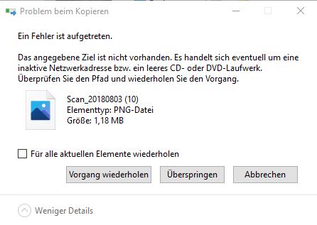

Sobald ich nun beginne Daten zu kopieren läuft alles wie es soll aber nach 5-30 Sekunden reduziert sich die Geschwindigkeit bis auf 0. So bleibt das ganze dann für ca. 5 min stehen und dann kommt der Fehler unten auf dem Bild. Wenn ich also kleine Einzel Dateien kopiere geht es, sobald ein größerer Ordner kommt ist es aus. Seltsam finde ich hier schonmal dass er sich über das nicht vorhandene Ziel beschwert was aber da ist (aktuell Platte C meines laufenden Rechners)
Wenn ich wiederholen auswähle geht es wieder von vorne los, bei überspringen kommt der Fehler bei jeder weiteren Datei die noch da ist.

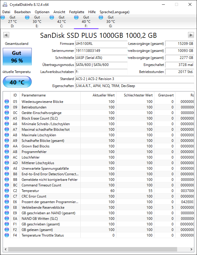

Moin, danke schon mal
So sieht das aus
Habe inzwischen rausgefunden dass ich irgendwie alles kopieren kann außer den Ordner in dem die Bilder sind -.- seltsam
Nebuchad20 schrieb:
....So sieht das aus....
Leider ausgerechnet die wichtigste Spalte (Rohwerte) ist nicht zu sehen. Zieh das Fenster bitte noch ein bisschen mehr auf bevor Du das Screenshot machst. 😉

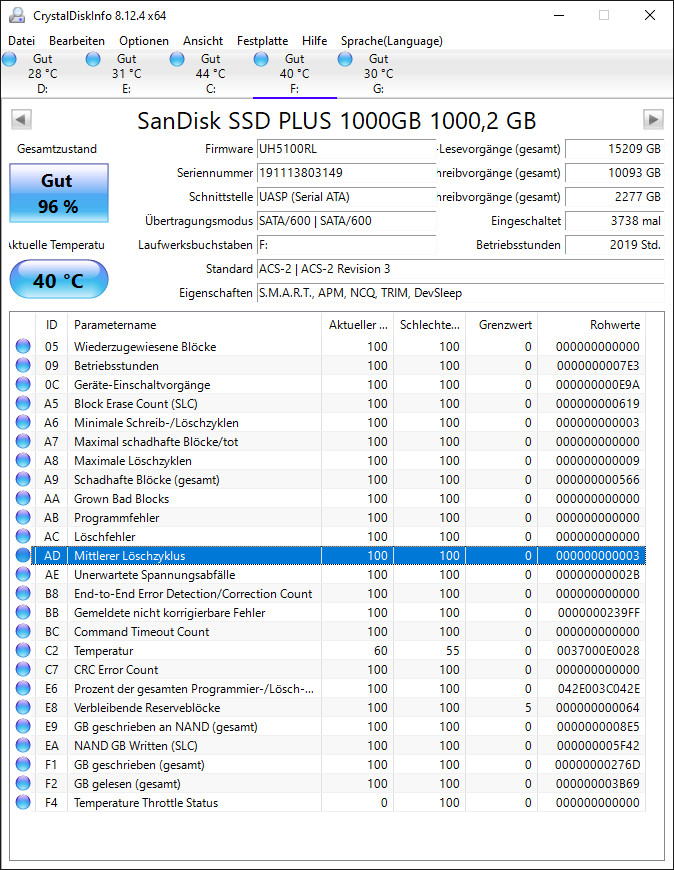

so nochmal :)
Nebuchad20 schrieb:
OK, alles klar. Da steckt halt eine SanDisk Plus - eine billo-SSD, die zwar nicht der schlimmsten Sorte ist, braucht aber gerne immer wieder mal idle-Zeit um sich zu regenerieren. Offensichtlich hast Du nach größeren (Schreib-)Aktionen ab und zu zu schnell den Läppi ausgeschaltet. Da sind halt die PNG-Scans vom 3.August 2018 unter anderem betroffen, vermutlich noch weitere Bilder - Du kannst nun gerne die beiliegende RescueProSSD Deluxe oder andere Recovery-Software bemühen um die Bilder zu retten. Und bitte hör auf den Tipp von @Ost-Ösi mit dem chkdsk /f /r ...
Disclaimer: Werte...
A9: 566 -> Du hast insgesamt 1382 schadhafte Blöcke
AE: 2B -> Du hast insgesamt 43 Mal den Saft zu schnell abgedreht
BB: 239FF -> 145919 nicht korrigierbare Fehler wurden gemeldet
Hört sich aller katastrophaler als es wirklich ist - richtige BADs hast Du immer noch Null und Reserveblöcke (Wert E8: 64) sind immer noch bei 100%. Würde aber trotzdem Checkdisk-Vollprogramm bemühen und die SSD weiterhin benutzen, allerdings keine wichtige Daten mehr ihr anvertrauen. LG
