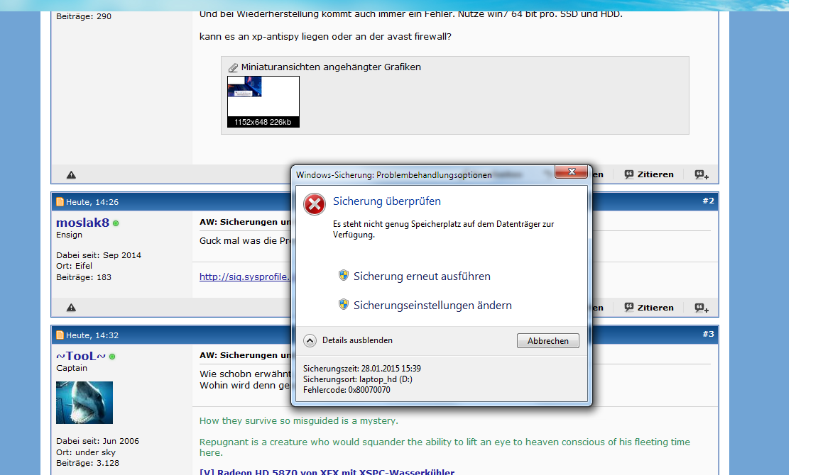

warum sicherst du denn auf die interne? dann kannste genausogut kein backup machen
mach mal bitte ein foto von der datentraegerverwaltung. welche partitionen willst du auf welche sichern?

weil die interne zusammen mit dem rest des pcs bei blitzschlag oder fehlfunktion des netzteils gegrillt werden kann. ein backup gehoert immer an einen anderen ort! moeglichst sogar brandgeschuetzt im safe, allerdings hat das natuerlich kaum einer (ich auch nicht)
ich meine sogar mich zu erinnern, dass windows bei der sicherung es anmakelt, wenn man eine interne platte als sicherungsort angibt. es kommt glaube ich ein hinweis....oder irre ich mich da jetzt grad?(ernste frage)
@TE
du sagtest, immer wenn du sie manuell machen willst. was ist denn, wenn du sie automatisch ablaufen laesst?
@TE

Die Meldung "zu wenig Speicher" kommt auch, wenn die Systempartition (meist 100MB groß) nicht groß genug ist, bzw. zu wenig freien Speicherplatz hat (klingt komisch, ist aber so). Hab' jetzt nicht nochmal gegoogelt, aber afaik musst du die Partition vergrößern, damit das Backup funktioniert.

das könnte in der tat sein. die 100mb partition wird soweit ich weiß für die schattenkopie benutzt, da man die sicherung ja im laufenden betrieb machen kann. das ding zu vergößern wird aber schwer...

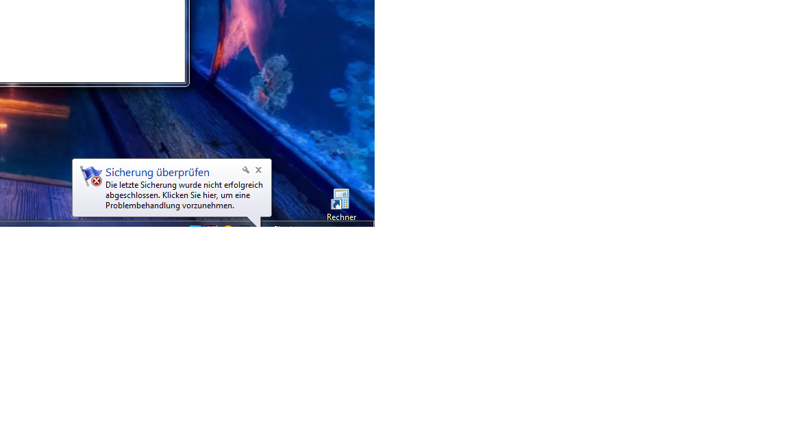

seltsamerweise kam eine Fehlermeldung bei einer Rück Sicherung gestern aber die Rücksicherung war da, das heißt iTunes war weg, mein dreamscene lief wieder richtig etc. Obwohl bei der Rücksicherung stand: es wurde nichts verändert.

Als ich noch Windows 7 nutzte bekam ich auch immer diese Fehlermeldung. Irgend ein Windows Update kam und seit her war das so mit der Sicherung. Woran das lag konnte ich nie feststellen.
Auch nach einer Rücksicherung kam ein mal die Meldung wie bei dir.
Um die Fehlermeldung letztendlich weg zu bekommen half nur eins: Ich musste die Sicherung vor einer neuen Sicherung neu einrichten. Also Einstellungen für die Sicherung ändern und erneut abspeichern. Dann konnte ich die Sicherung machen ohne danach eine Fehlermeldung zu bekommen.
Die Sicherung selbst, ob mit oder ohne Fehlermeldung, war immer positiv.

was an den einstellungen denn ändern? Viel kann man da ja nicht ändern. Nicht mal ein Verzeichnis als Ziel angeben...
AnfängerEi
- Aug. 2008
- 2.507
Bin mir nicht mehr sicher. Entweder hab ich die Einstellung gelöscht und nur neu eingerichtet oder ich bin auf ändern und hab es ohne irgend was zu ändern erneut gespeichert.
Ein Verzeichnis kann man ja nicht angeben, nur ein Laufwerk.
Man kann aber Laufwerke von der Sicherung ausschließen.
Bei mir wollte Windows perdu meine Spielefestplatte nicht ausschließen, weil das blöde Dragon Age Origins darauf installiert war und der Dienst für das Spiel da quer schoß. Dadurch kam dann auch die Meldung, dass der Platz nicht ausreicht um eine Sicherung vorzunehmen.
Musste dann die Festplatte vorher immer abklemmen.
Die Windows Systemabbildfunktion ist irgend wie einfach nur schlicht und strikt aber sie tut ihren Dienst und hat mich nie im Stich gelassen.
