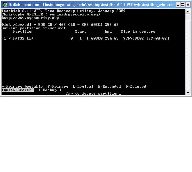

Ich habe die Festplatte meines Freundes auf den Boden fallen lassen (Parkett). Anfangs lief noch alles wie gehabt. Doch dann kamen die ersten Maken.
Erst wurde ständig angezeigt, das formatiert werden sollte und letztendlich hieße es "Lokaler Datenträger" und sobald man versuchte diesen zu öffnen, fand er keine Dateien.
Was mich wundert:
Er erkennt die Größe der Festplatte und den belegten Speicher.
Jetzt habe ich mit diversen Programmen versucht herauszufinden, ob da noch was zu retten ist und letztendlich habe ich auf Testdisk zurückgegriffen.
Ich kann damit nur leider nichts anfangen. :heul:
Kann mir irgendjemand helfen? Ich verzweifele und habe so ein schlechtes Gewissen, weil auf der Festplatte nicht nur wichtige private Daten sind, sondern auch geschäftliche Dinge.
Liebe Grüße

BEVOR du irgendetwas mit einer defekten Platte anstellst immer eine Komplettsicherung machen, also ein richtiges bitweises Image. Mit jedem Versuch irgendetwas zu retten sinkt die Chance noch Daten rauszubekommen oder man zerstört noch mehr.
Wenns wirklich wichtig ist und geschäftliche Dinge: Lass besser die Finger von der Platte und geb sie einem professionellen Datenretter.

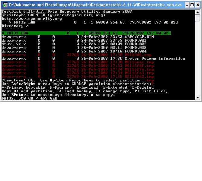

Aber so wie es aussieht sind da keine Daten mehr drauf die gerettet werden können, sind doch nur Found.00x und TMP Dateien, da wird Testdisk nichts retten können, dazu musst Du schon ein Tool benutzen, dass Dateien wiederherstellen kann, was Du ja wohl schon versucht hast?

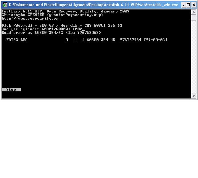

Deine Festplatte weist auch Lesefehler (Read Errors) auf.
Hattest dann wohl auch eine Aktion mit chkdsk gestartet?
Hat dann wohl deine Daten wegrepariert und die Reste in Ordner wie found000 geschoben?
Chkdsk ist ein Hilfprogramm für den Versuch ein Dateisystem zu reparieren, aber nicht zum Datenretten.
Stresse mal deine Festplatte nicht unnötig mit klonen etc..
Ist wohl aufwendig und dauert.
Die in Testdisk rot angezeigten Dateien sind wohl gelöschte.
Wenn du diese nicht brauchst, kannst du sie mit h für hide (verstecken) drücken, ausblenden.
Geht gegenwärtig darum, ob du deine Daten nach chkdsk wiederherstellen kannst?
Navigiere mal mit den Rechtspfeil in Testdisk in ein Ordner found000 und prüfe ob sich dort Dateien wie FileXXXX.chk befinden.
Wenn ja versuche die mit Testdisk auf einen intakten Datenträger zu kopieren.
Infos dazu hier;
https://www.computerbase.de/artikel...von_einen_beschaedigten_datentraeger_kopieren
Schaue dir dann mal unchk an, ob du damit deine Daten wiederherstellen kannst;
http://www.ericphelps.com/uncheck/

Bei sowas ist es am sinnvollsten sich eine Platte zu besorgen auf die ein komplettes Image der Platte draufpassen würde und mit einer Linuxlivecd und dem Programm dd direkt eine bitweise kopie zu machen, dann hat man die lesbaren Daten schonmal sicher.
