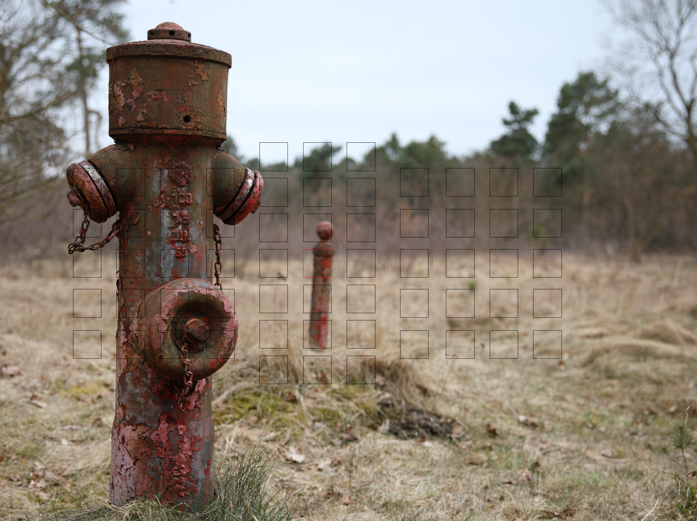

Das heißt wenn ich den Auslöser halb gedrückt etwas fokussiere (im Single Shot) und dann die Kamera bewege ändert sich der Fokus nicht mehr. So ist mein Fokuspunkt zwar in der Mitte, jedoch zwangsläufig nicht das im Fokus, was sich dort im Bild befindet.
z.b.
817166
Wie Du siehst, der Fokuspunkt (rot) ist unscharf, weil der eigentliche Fokus anders lag
Deswegen ist es nicht immer unbedingt klar, auf was der Fokus gesetzt wurde.

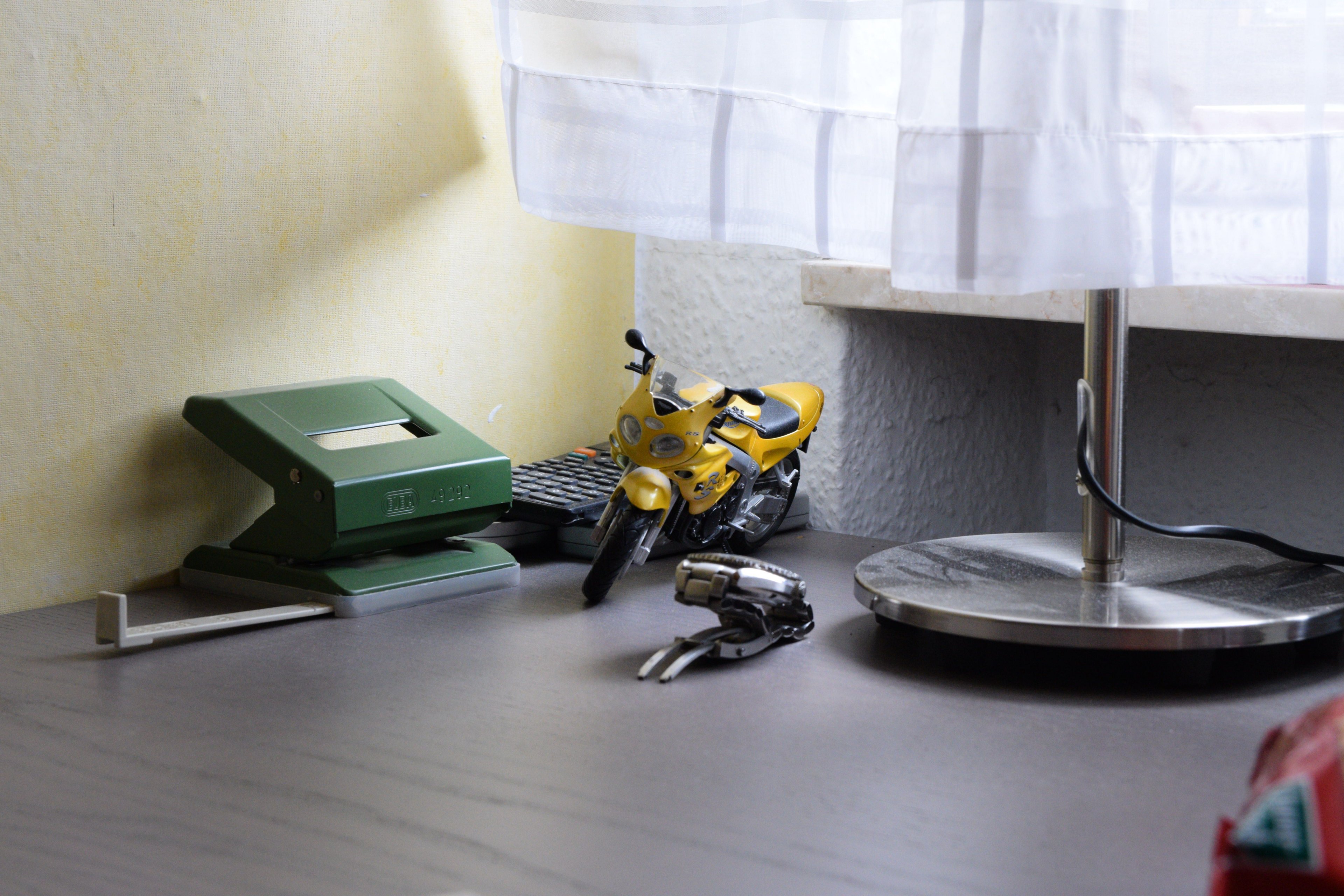

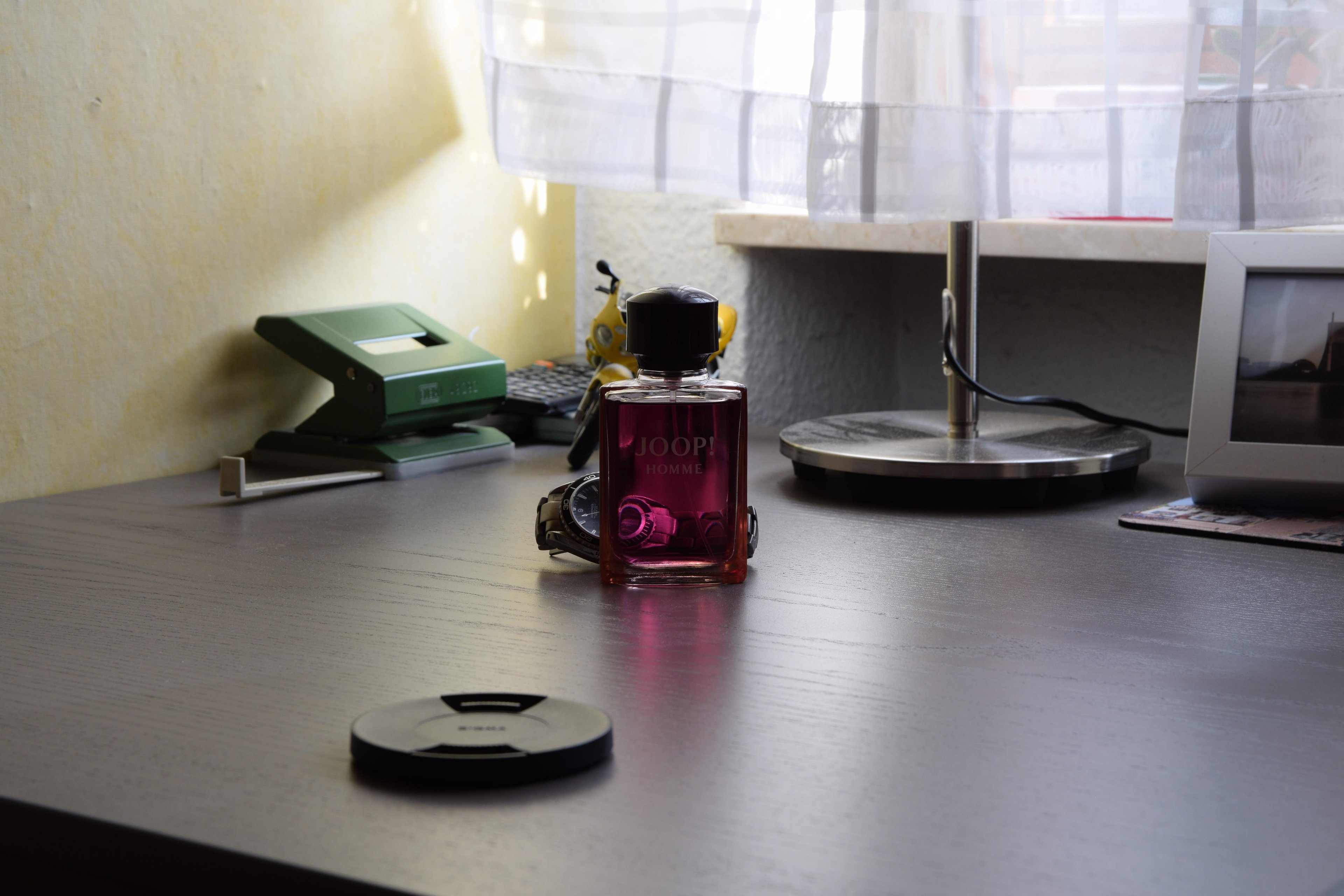

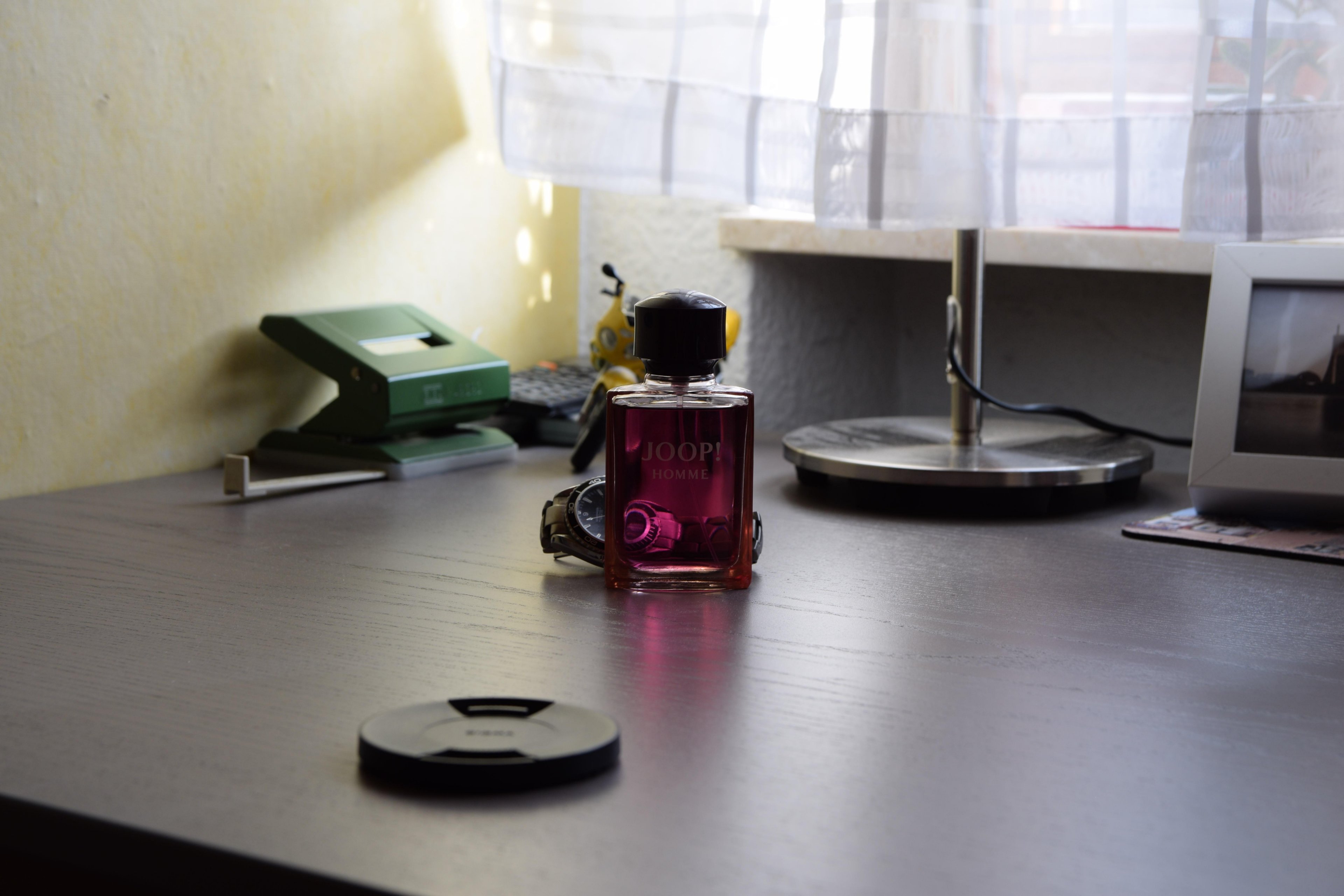

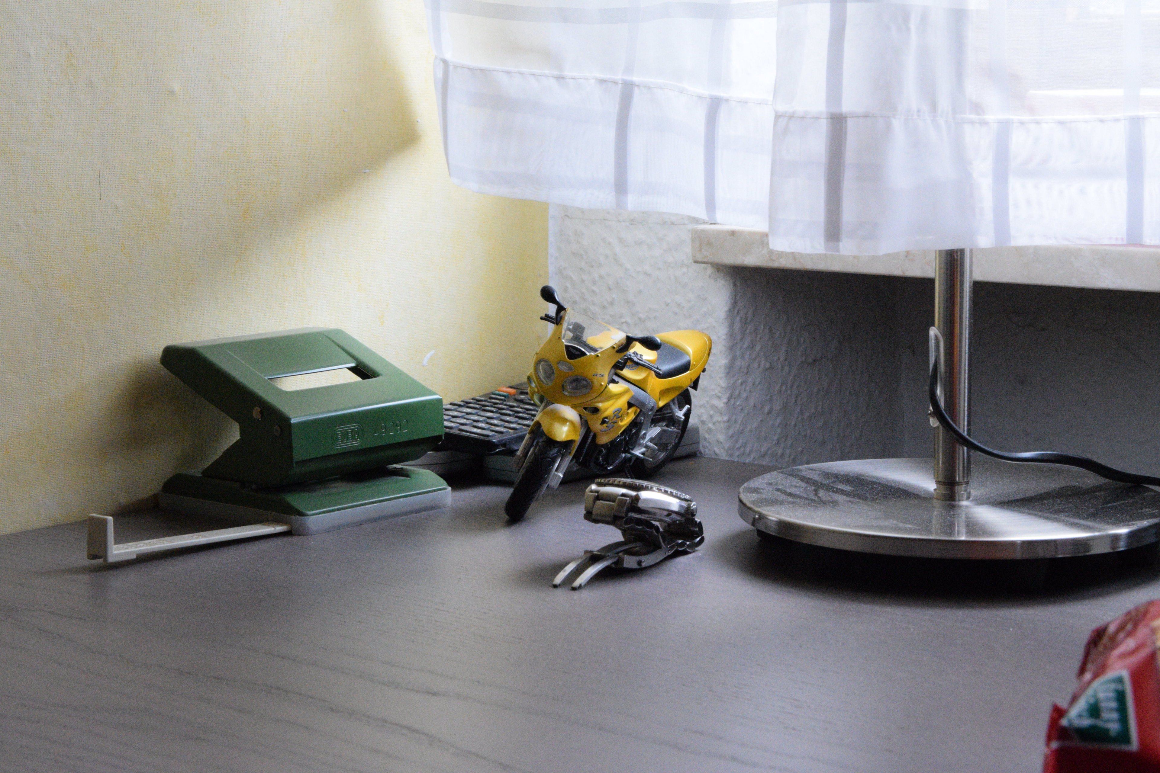

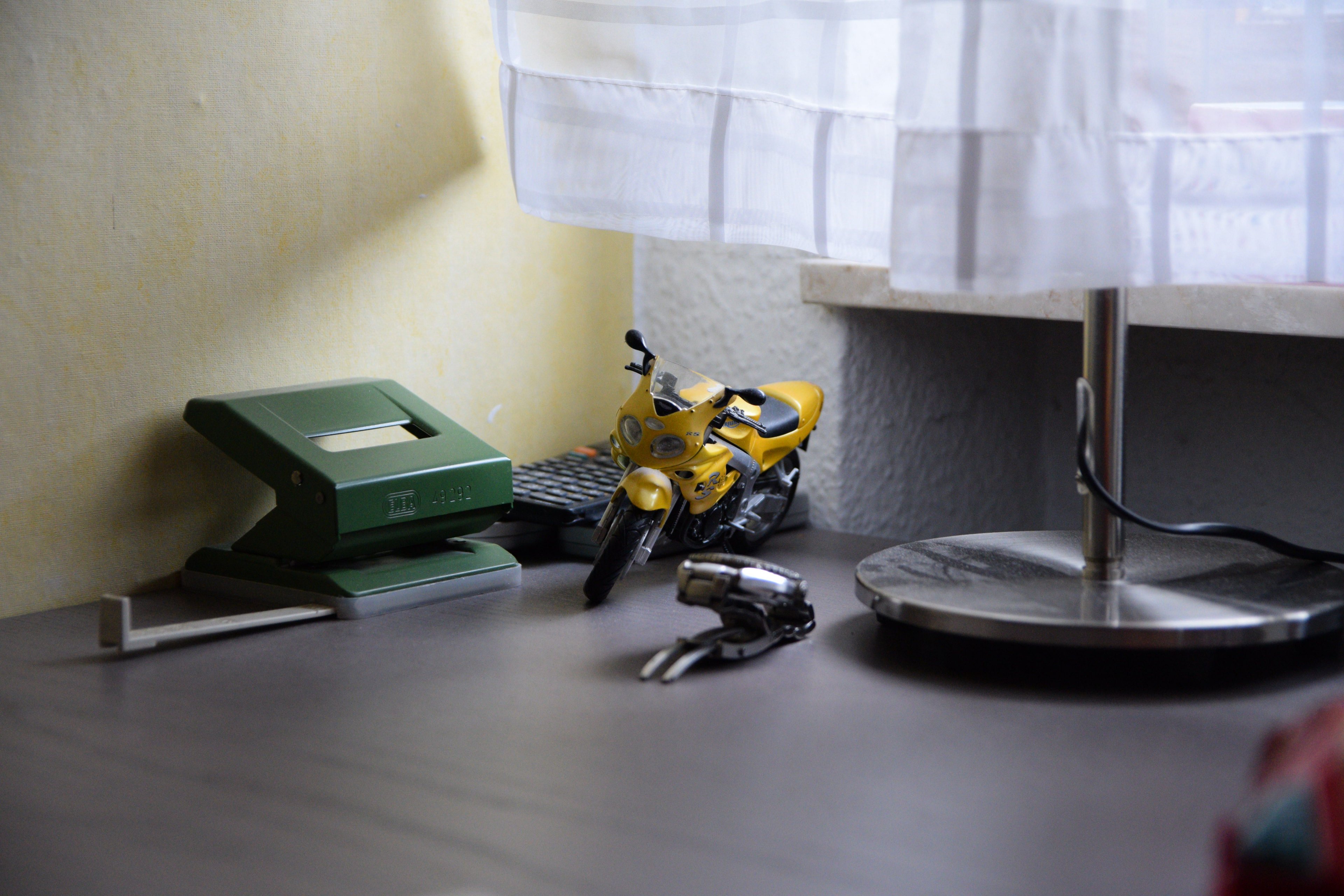

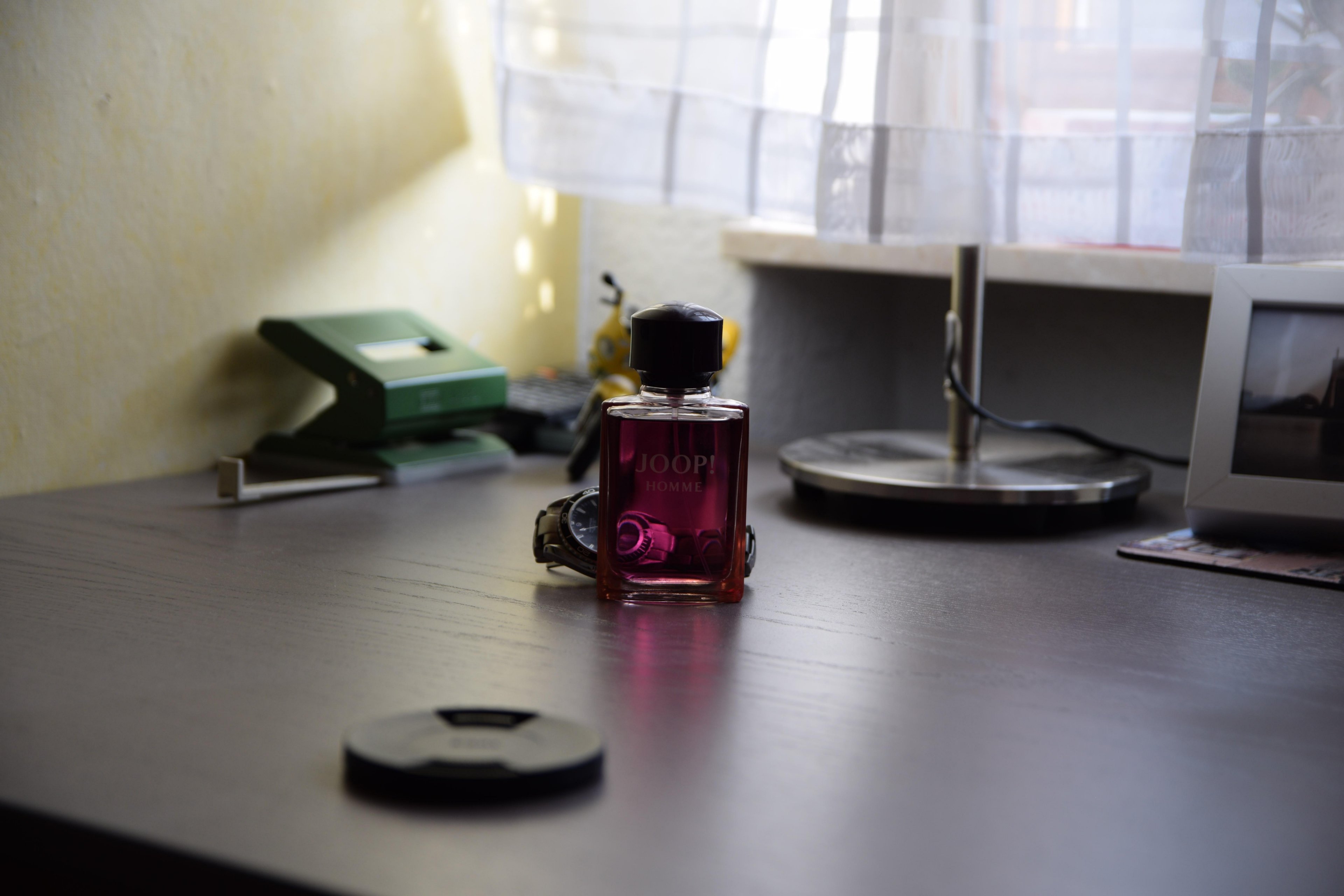

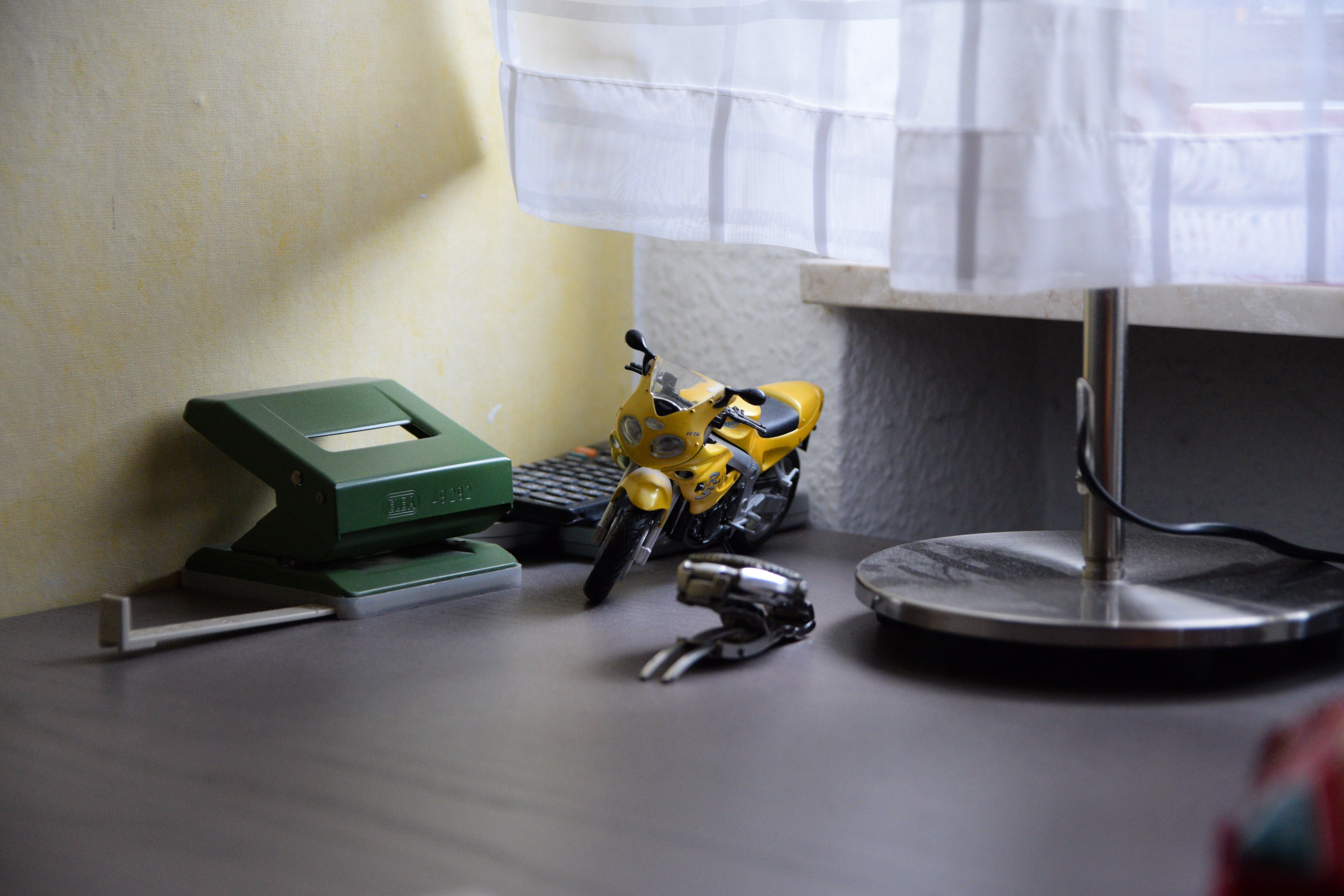

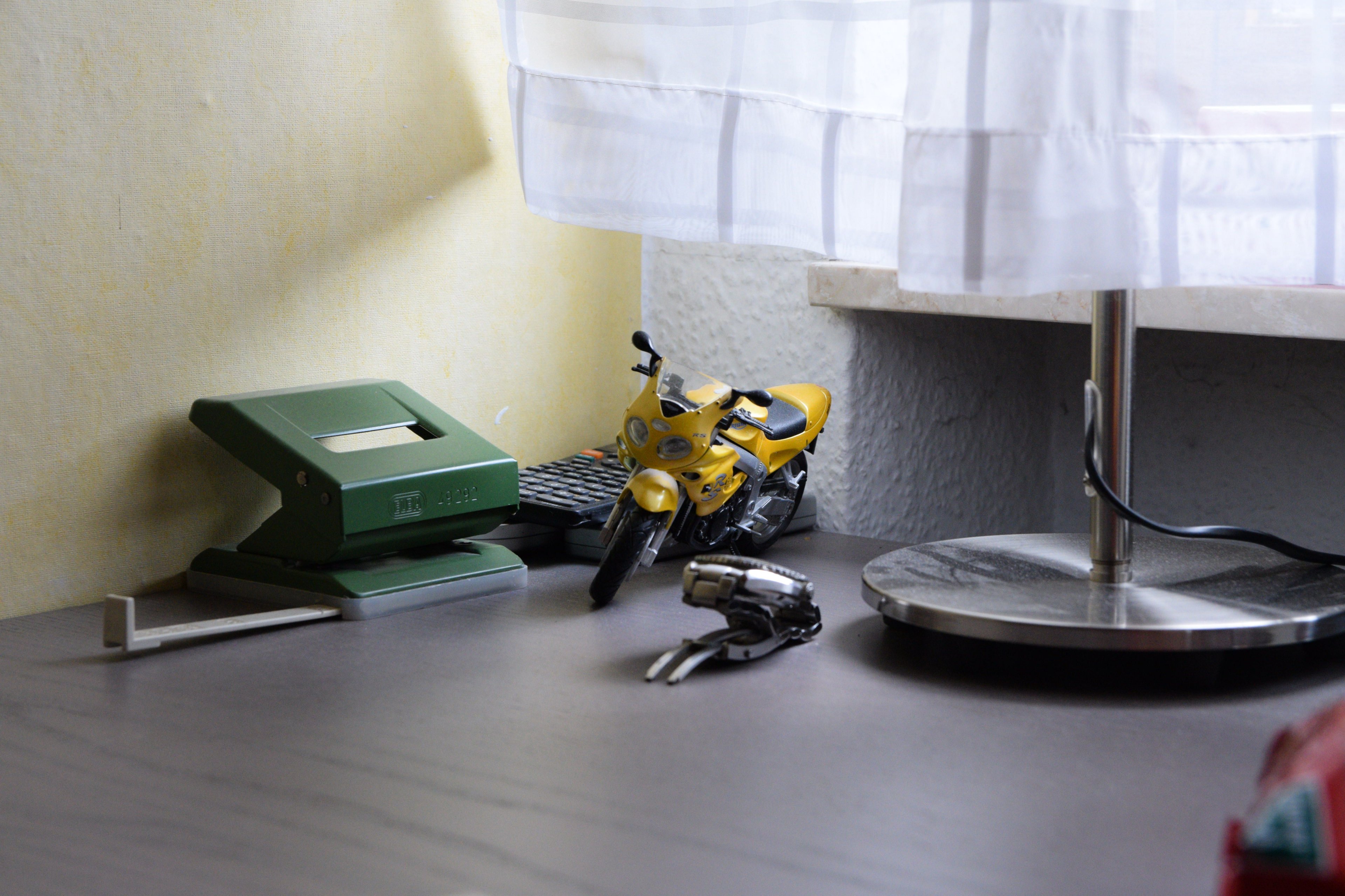

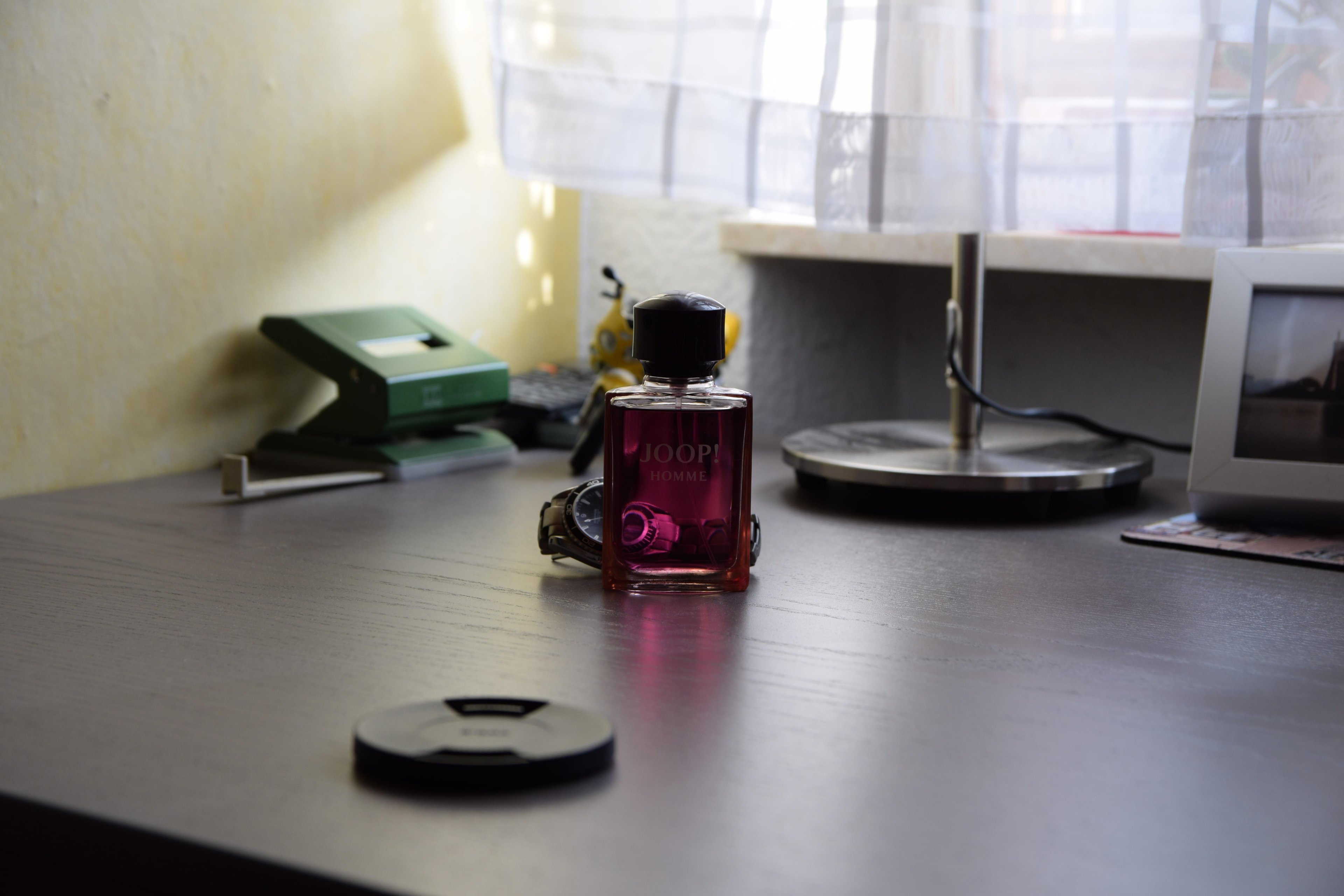

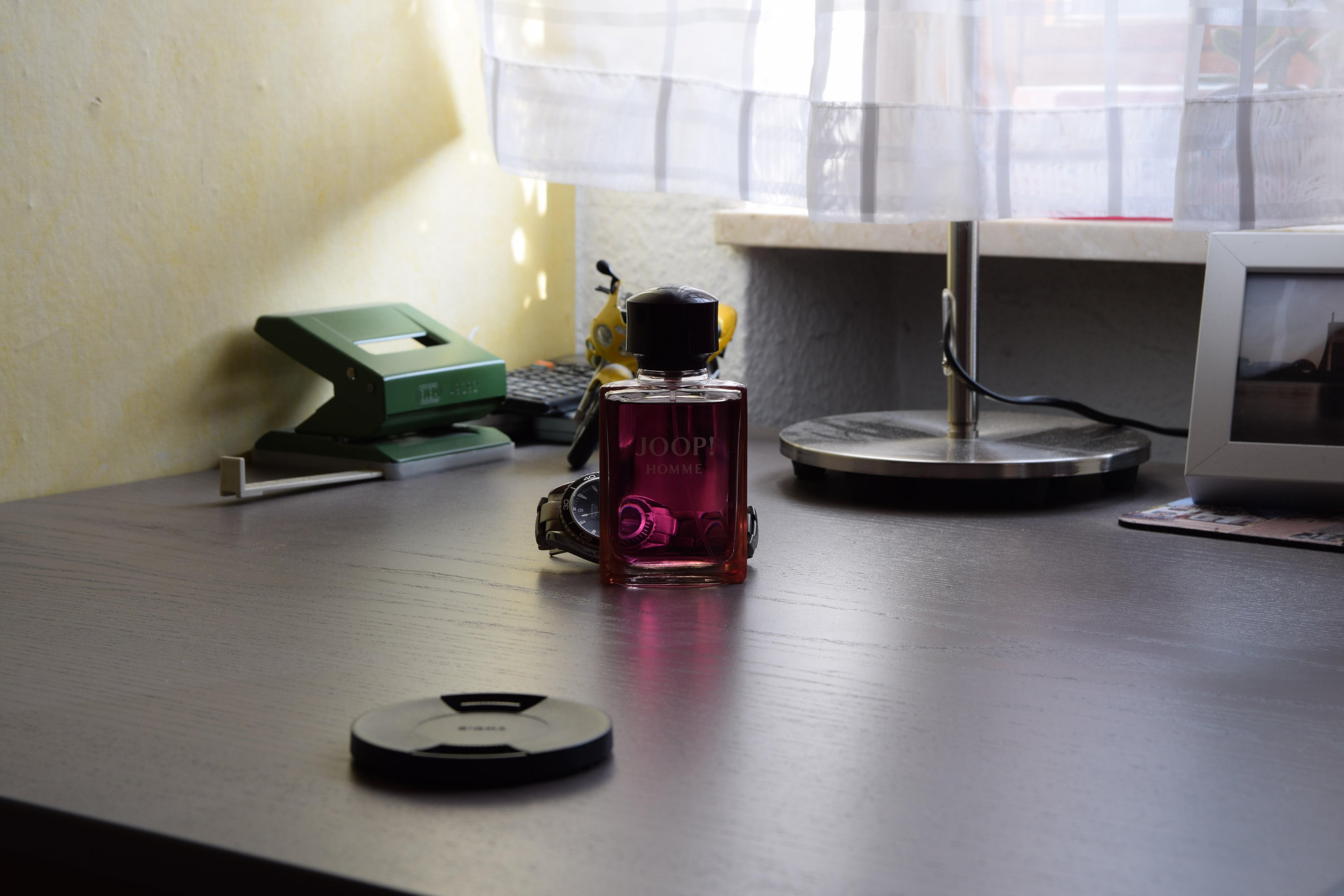

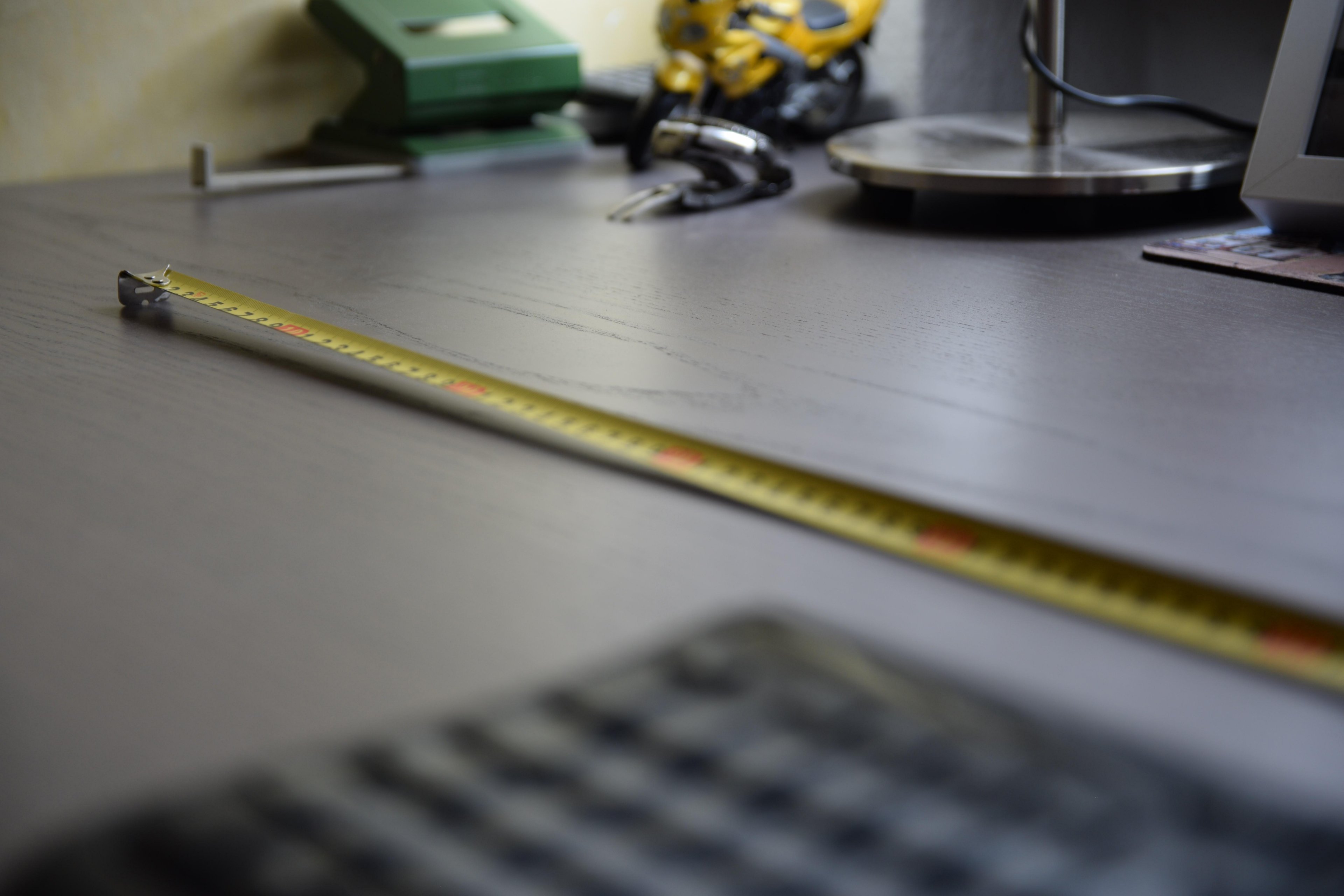

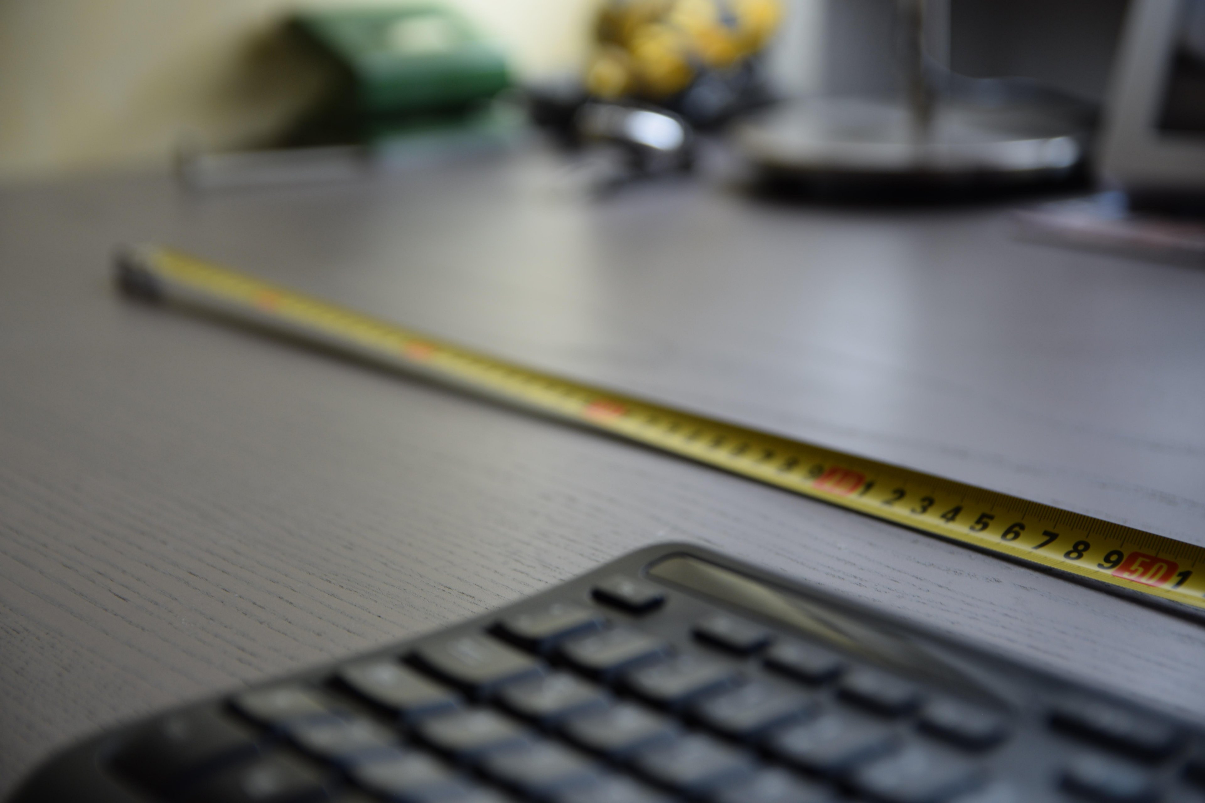

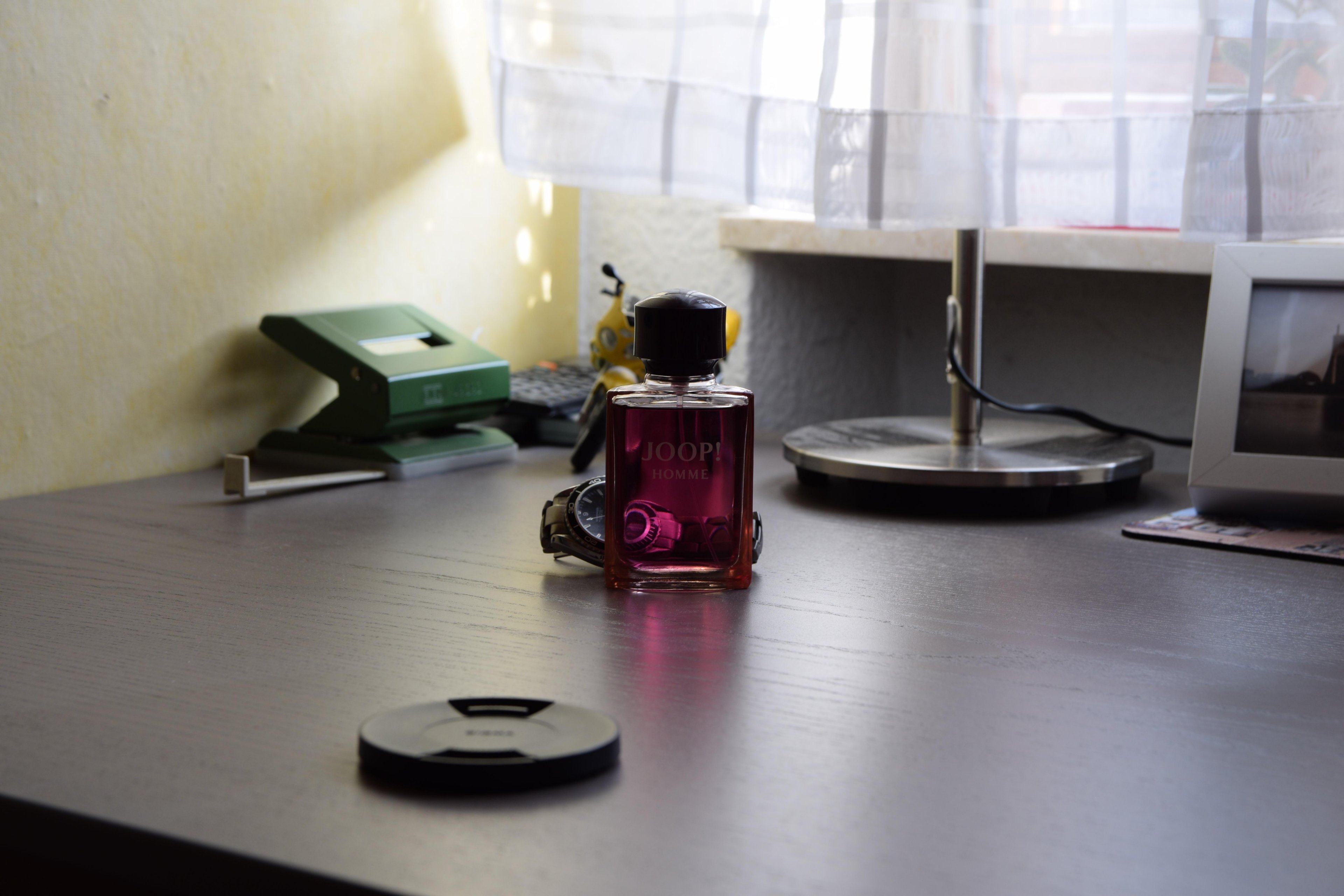

Hier noch ein paar Fokus-Tests.
Beim Modell-Motorrad wurde immer die rechte Frontleuchte fokussiert. Allerdings ist der Fokus nur bei 2.8 richtig getroffen. Bei allen anderen Blendenstufen ist der Fokus meiner Meinung nach falsch gesetzt.

Mr.Blade schrieb:
vermutlich muss ich die Blende für Landschaft beim Sigma höherschrauben
Naja bei Deiner Cam bei 17mm hast Du eine Hyperfocaldistanz (HFD) bei
4.0 von 3.86m.
bei
8.0 von 1.93m, würde also einen größeren Bereich abdecken.

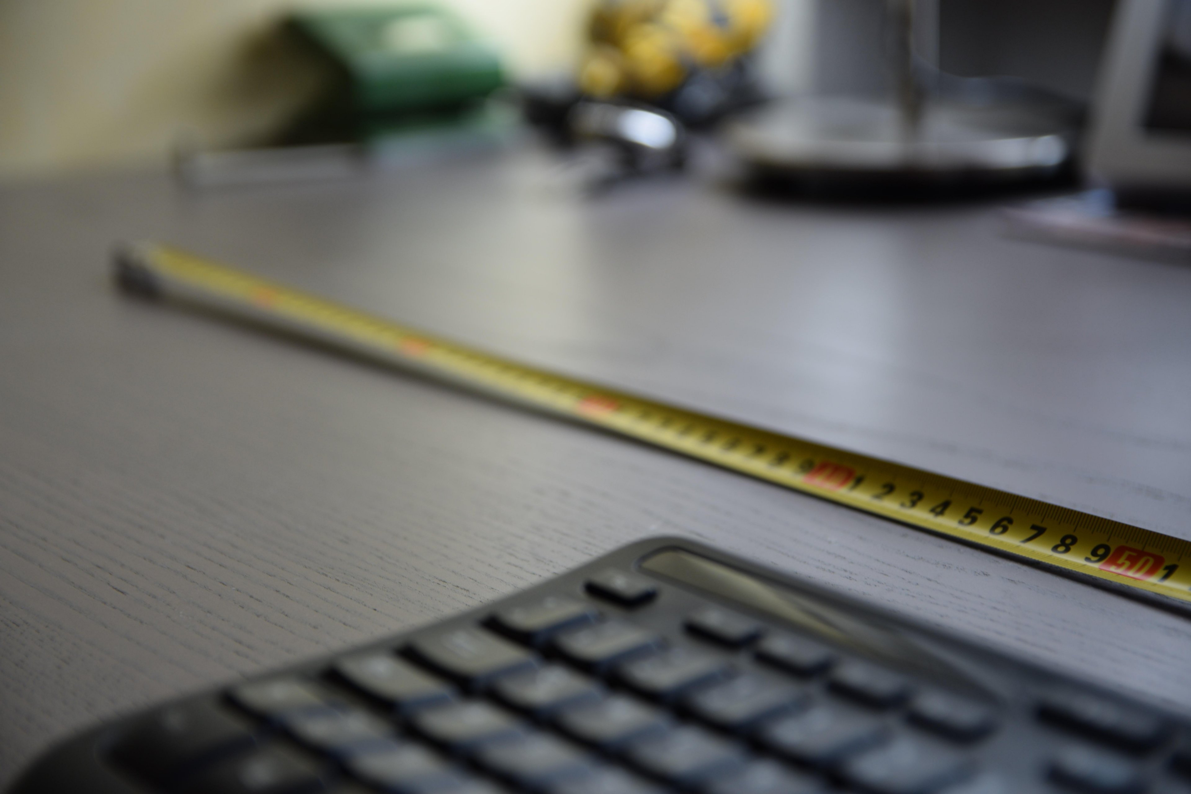

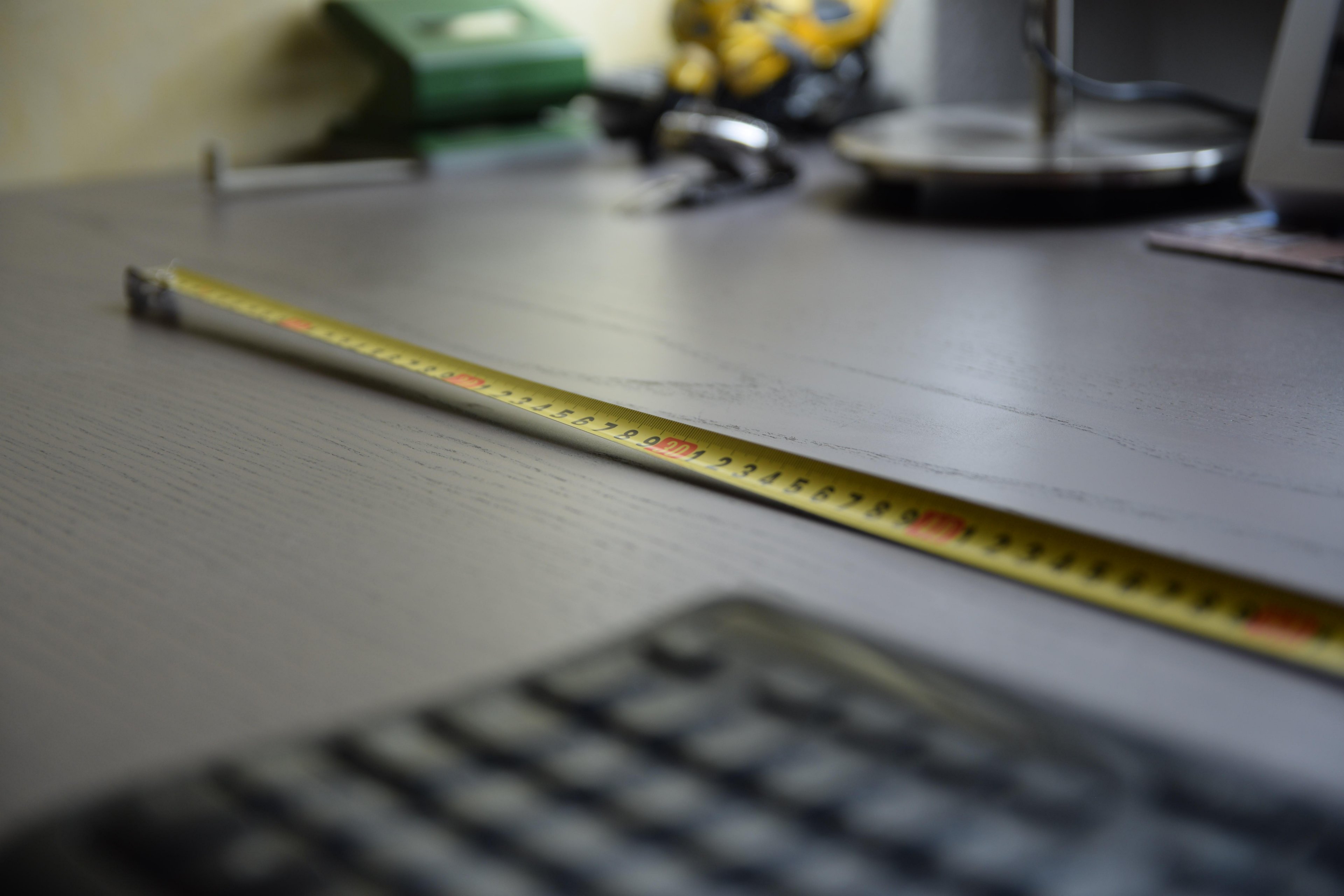

Die Bilder mit dem Maßband sind nicht unbedingt sinnvoll, oder ich verstehe deine Absicht dabei nicht ganz. Du solltest etwas direkt neben das Maßband stellen, am besten mit planer Oberfläche zur Kamera hin gewandt. Daneben stellst du dann ein Lineal zB im 45° Winkel, sodass man die Skala sehen kann, das Lineal aber auch die Tiefe darstellt. Dann fotografierst du genau senkrecht auf das Objekt neben dem Maßband. Das Objekt sollte dabei etwas Kontrast vorne haben, damit die Kamera darauf fokussieren kann. Ausreichend Licht sollte auch vorhanden sein, damit die ISO-Einstellung nicht hochgehen muss.
Reaktionen: Mr.Blade
Schwierig mit den Bildern. Denke ein Stativ/Bohnensack und fester ISO 100 wäre besser. Das Bildrauschen lässt es natürlich schlechter aussehen und auch schwieriger beurteilen.
Das mit dem Maßband... gut hätte man sagen sollen: Es wird zur Cam hin ausgerichtet *und im Winkel.
Alternativ: https://www.traumflieger.de/desktop/fokusdetektor/fokusdetektor.php
Bis auf Motorrad 4.0 find ich den Fokus der anderen Blendenstufen ok... wie gesagt, es verrauscht scheinbar durch einen hohen ISO. Der Focus des Parfüm schaut eig. ok aus. Nur das Lineal bietet keine wirkliche Referenz, könnte aber ein Backfocus sein. (Zahl nie in der Mitte des Schärfebereiches)

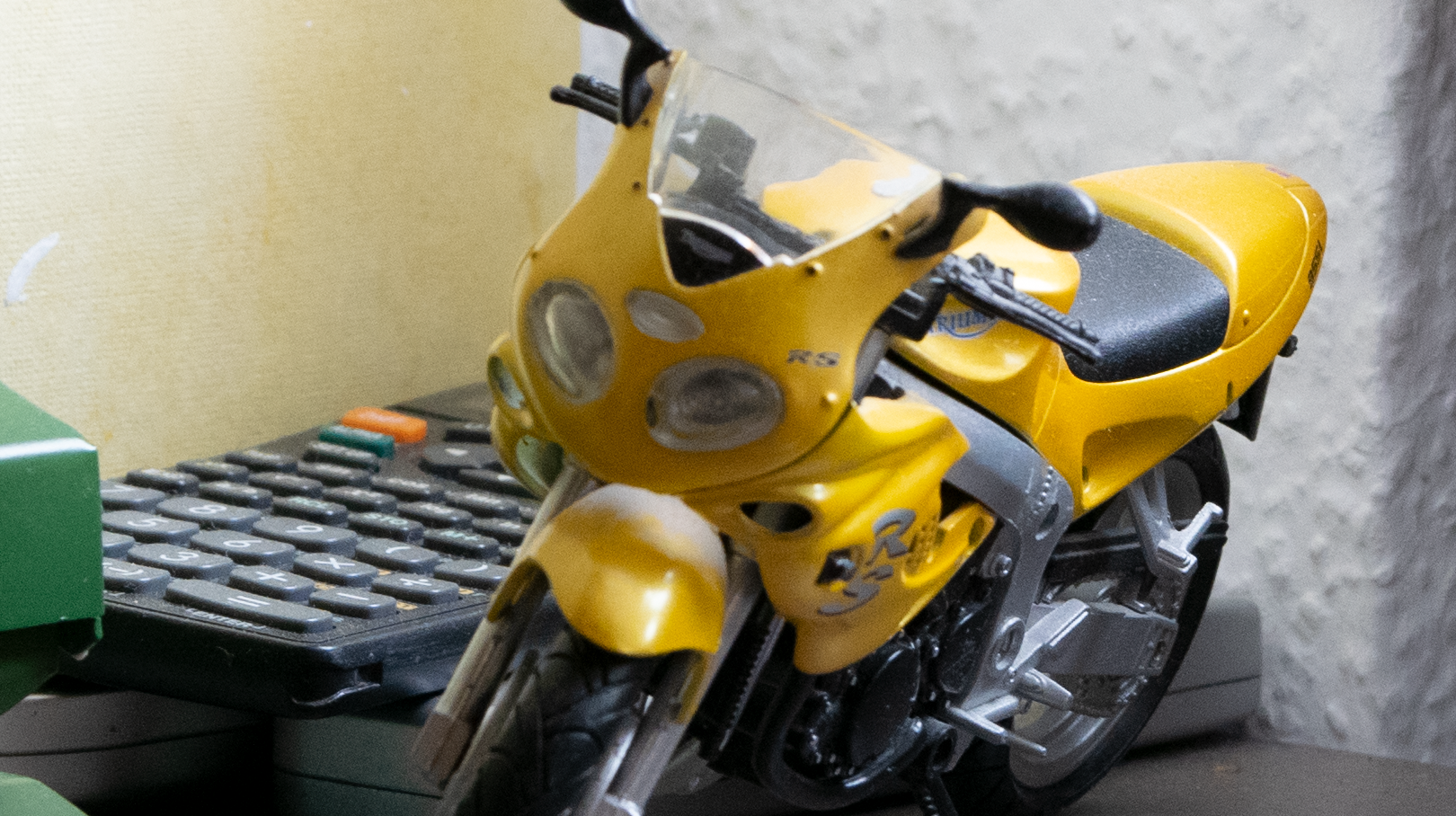

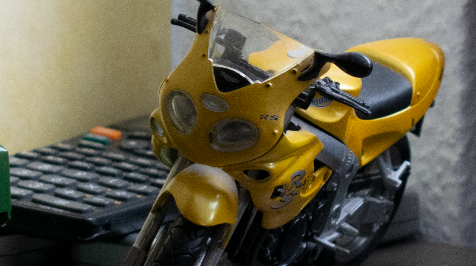

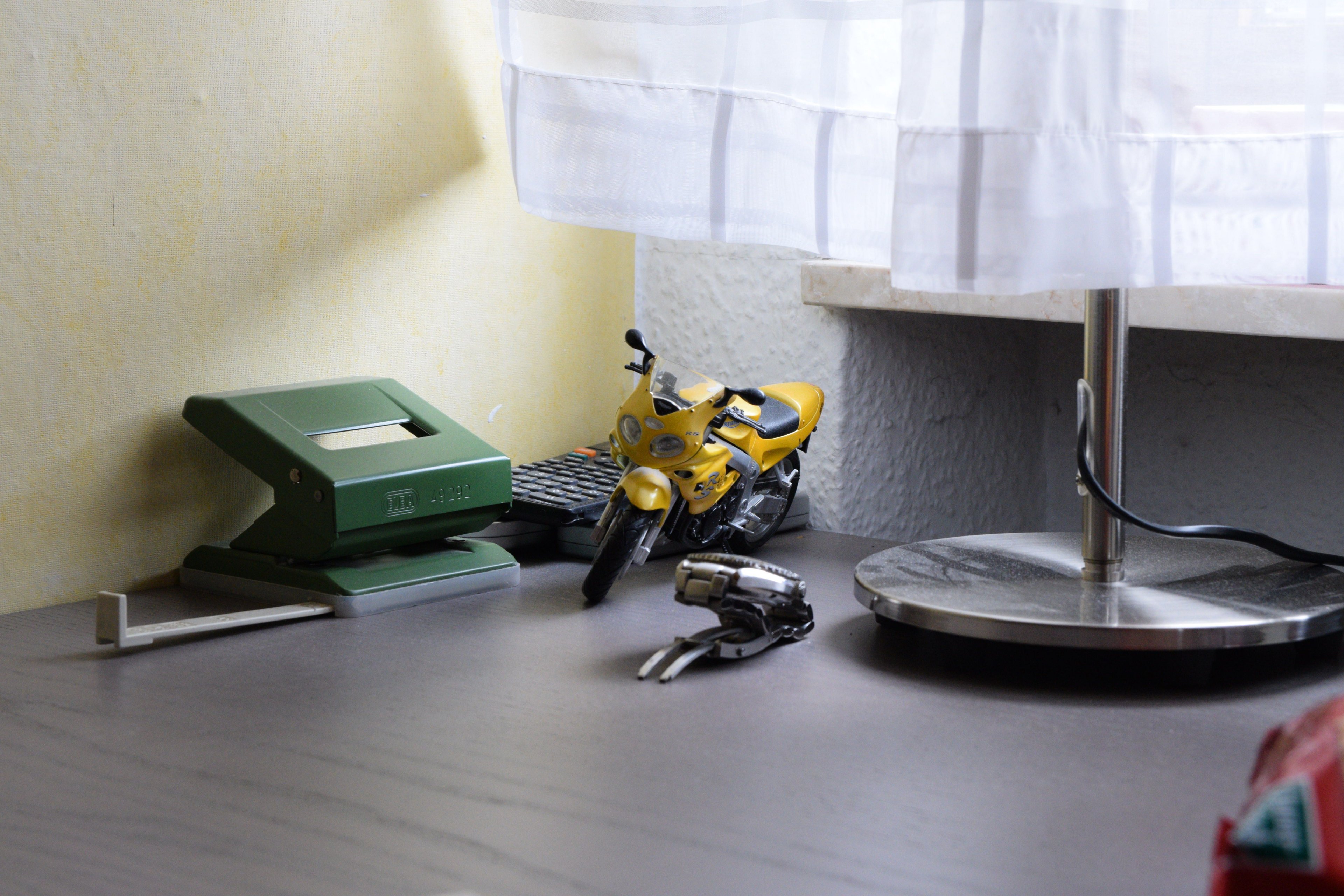

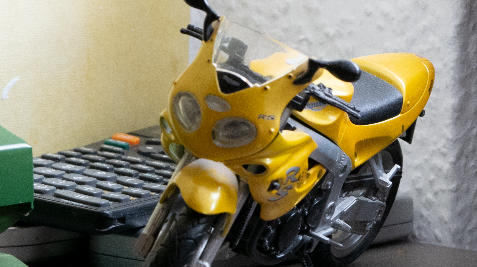

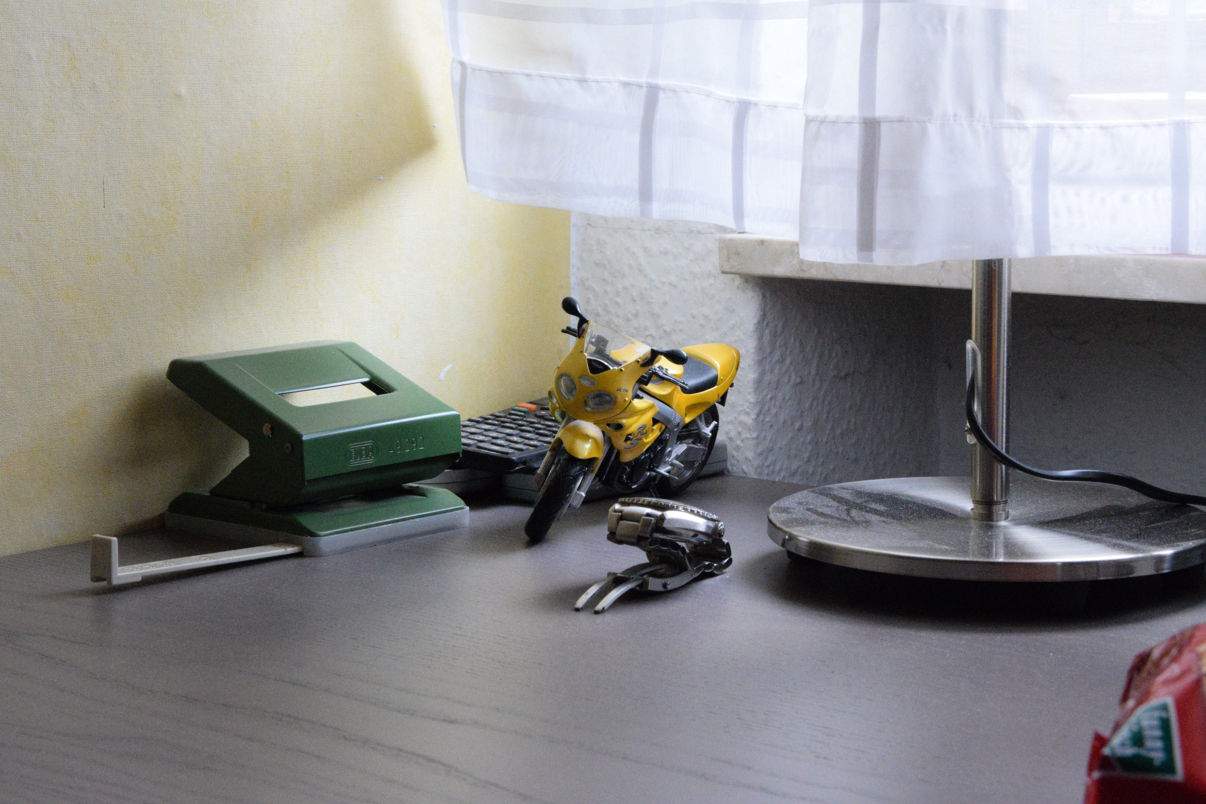

Ich habe mal das Nikkor ausprobiert. Dort wird der Fokus ausnahmslos richtig gesetzt. Das Sigma fokussiert beinahe immer falsch, nämlich den Hintergrund. Fokuspunkt ist die Frontleuchte. Ich habe bei manchen Fotos dann manuell den Fokus "richtig" gesetzt.
Falls ihr Zeit habt hier nochmal die OneDrive mit originalen RAW-Dateien:
https://1drv.ms/u/s!Ah0uXS0-ZrK9i7JYEFpx58kc3-lGmw?e=2Qextk
Gruß

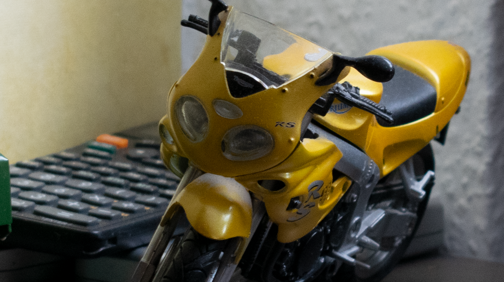

Ja, der rutscht gern mal nach hinten weg. Nur blöd wenn man manuell nachkorrigiert, so sieht man nicht wieviel Ausschuss Du nun hast, also ob das eigentlich immer ein Backfocus hat.
Das Nikkor fokussiert an sich richtig, nur das mal ein Bild verwackelt ist.
Irgendwas haut bei dem gar nicht hin?!
Ich bin nicht sicher ob der Fokus so unterschiedlich trifft oder es einfach einen starken Backfocus hat.
Denke Du musst es neu einstellen lassen, also zum Service schicken. Oder kannst es zurück geben?

Der Fokus sitzt lt. Kamera immer auf der Amsel in der Mitte. Das Objektiv sieht das aber irgendwie anders. Ich wiederhole die Tests nochmal mit dem Nikkor aus verschiedenen Winkeln und mit verschiedenen Brennweiten.
Ist der Amseltest denn korrekt durchgeführt? Auffällig ist, dass das Sigma die "0" nur in wenigen Fällen wirklich scharfgestellt hat. Ein Drang in den positiven Bereich ist überall zu sehen. Bei 17mm versagt der Fokus komplett, könnte aber auch daran liegen, dass ich zu nah dran war (Nahgrenze).

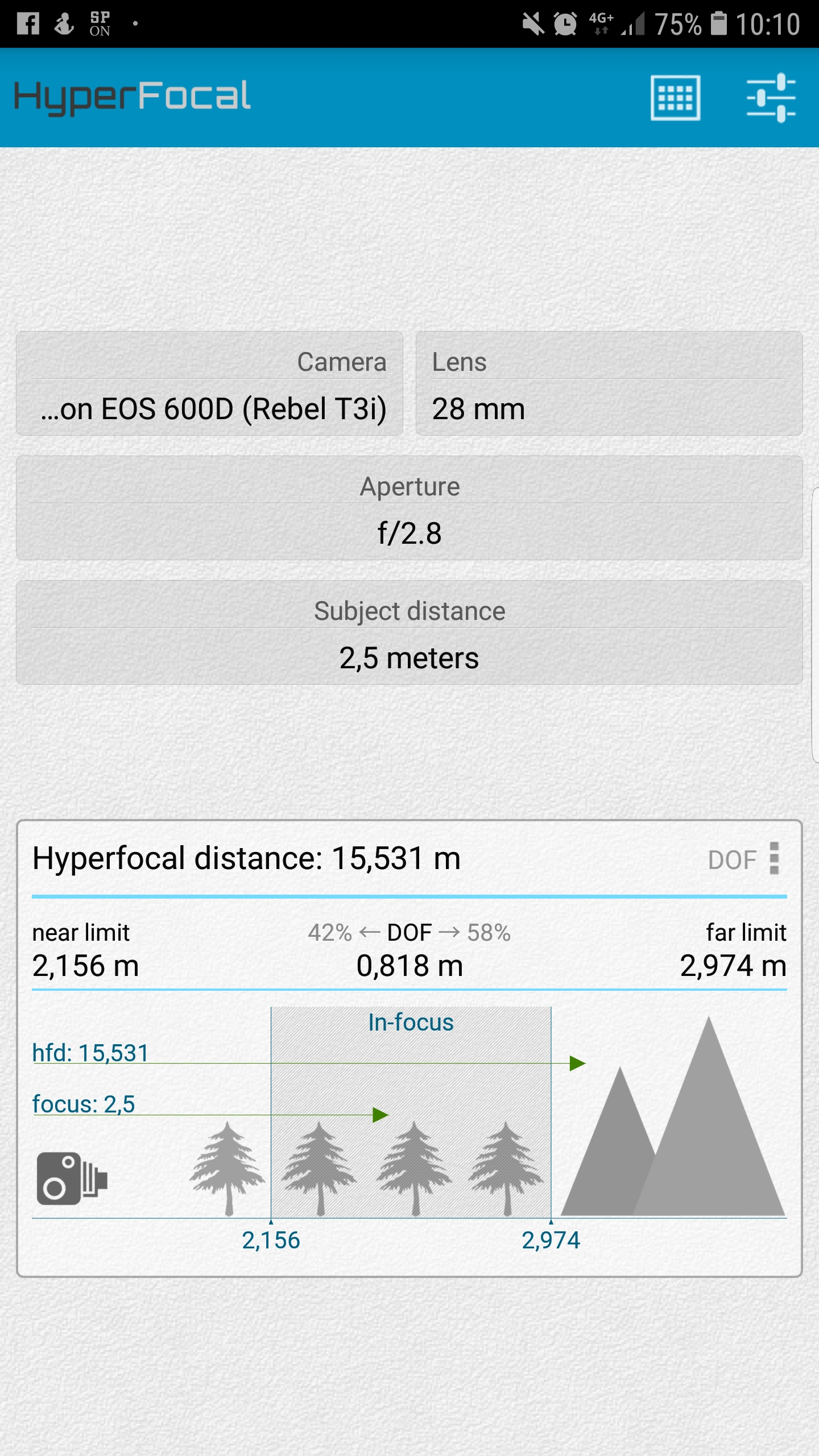

@DeadEternity auf unendlich Fokussieren dürfte auch nicht soo gut sein. Such mal nach Hyperfokale Distanz bzw. Rechner. Du hast ja eigentlich ein Schärfebereich der mit kleinerer Blende größer wird.
Die HFD ist ein Wert wo blöd gesagt der Fokuspunkt bei 16mm auf etwa 0,8 Meter bei Blende 11 steht um bei Vollformat diese Distanz zu erreichen. Der Wert hat dann ein Nahpunkt von ~40cm bis ins unendliche. Eine andere eingestellte Entfernung ändert entweder den Nahpunkt zu weiter weg oder der Fernpunkt geht nicht bis ins unendliche.
https://www.fotolehrgang.de/anmerk/ts_kb.htm
Die HFD beschreibt den bestmöglichen maximalen Schärfebereich, wobei man gewisse Unschärfe (Nah/Fern) in Kauf nehmen muss, ist aber eine Unschärfe "mit der man leben kann".
Selbst bei Blende 2.8 (auf 16mm, bleibe beim Beispiel) bekommt man eine HFD hin, wenn der Fokus auf 3,15m steht habe ich ein Bereich von 1,55m bis unendlich (Vollformat).
Vielleicht war Dir das auch schon bekannt. Wenn es so ist, dann ist es eine evtl hilfreiche Info für @Mr.Blade

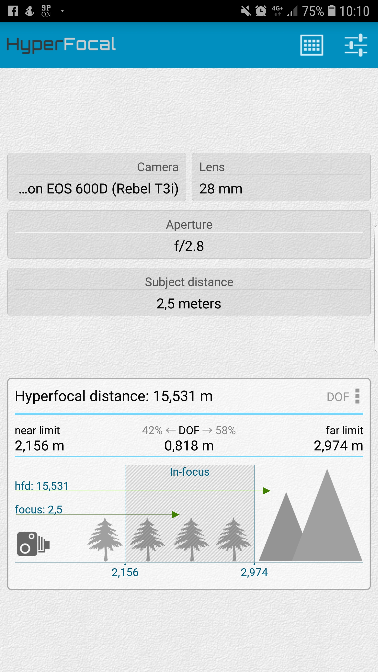

@Prollpower danke für deine Erläuterungen ! Ich wusste einiges davon, aber nicht alles. Ich hab sogar ne App auf dem Smartphone "HyperFocal Pro" um das Ganze zu berechnen.
In der praktischen Anwendung mach ich das aber sehr selten, weil ich zu faul bin, oder mir nicht genug Zeit nehmen kann für das Motiv. Meistens blende ich dann eben ab, fokussiere auf ein weit entferntes Objekt (nicht zwingend unendlich) und wähle dann mein Bildauschnitt und drück ab. Dann schau ich ob mir das so passt, wenn nicht, nochmal von vorn :D. So hatte das ein Typ in nem Tutorial au YouTube als quick and dirty Methode empfohlen.
Wenn ich jetzt aber Zeit habe und mit Stativ usw. ein Landschaftsfoto mache, dann habe ich die App auch schon ein paar mal benutzt. Ich kann die App wirklich sehr empfehlen, müsste sie nur öfter mal nutzen.
