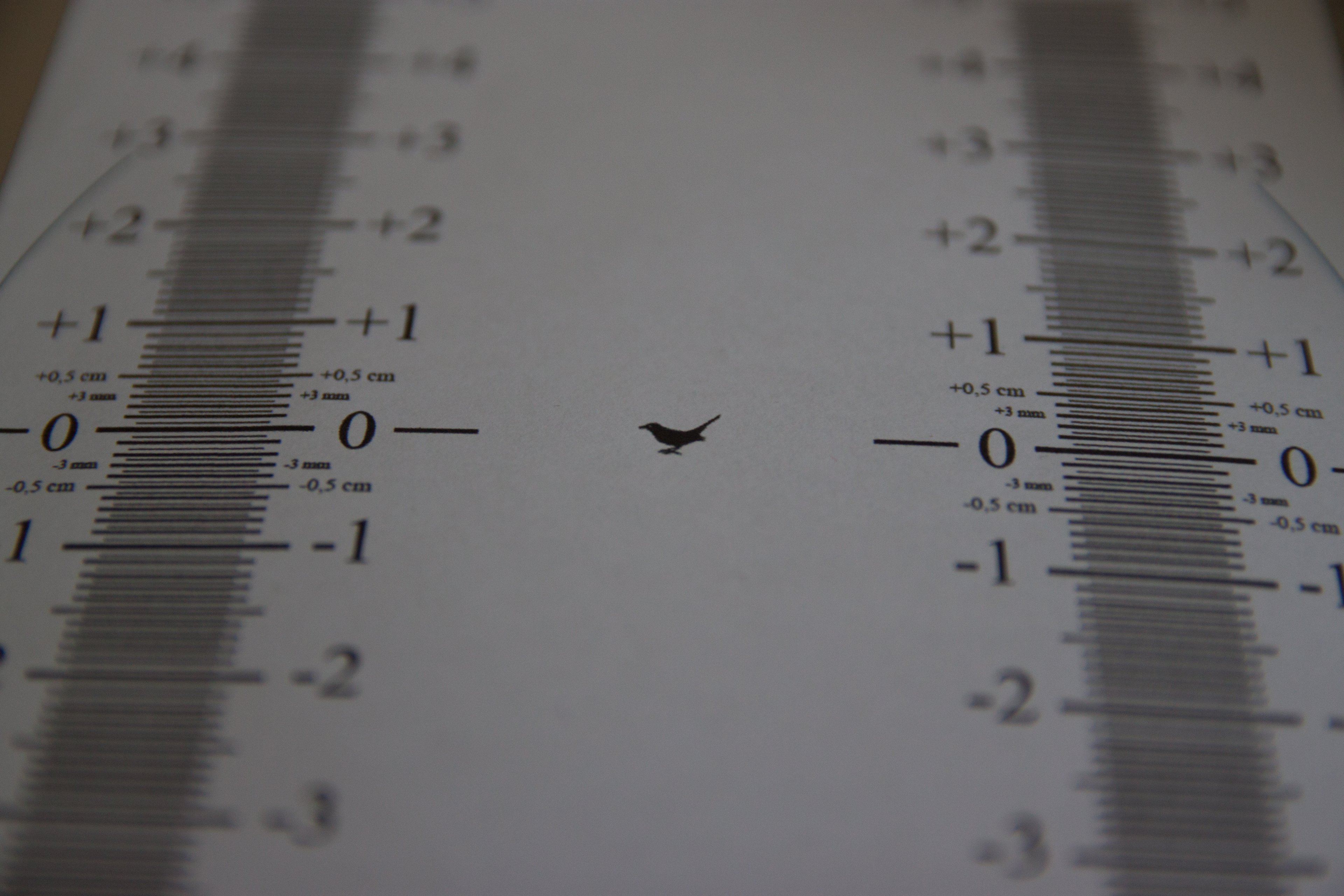

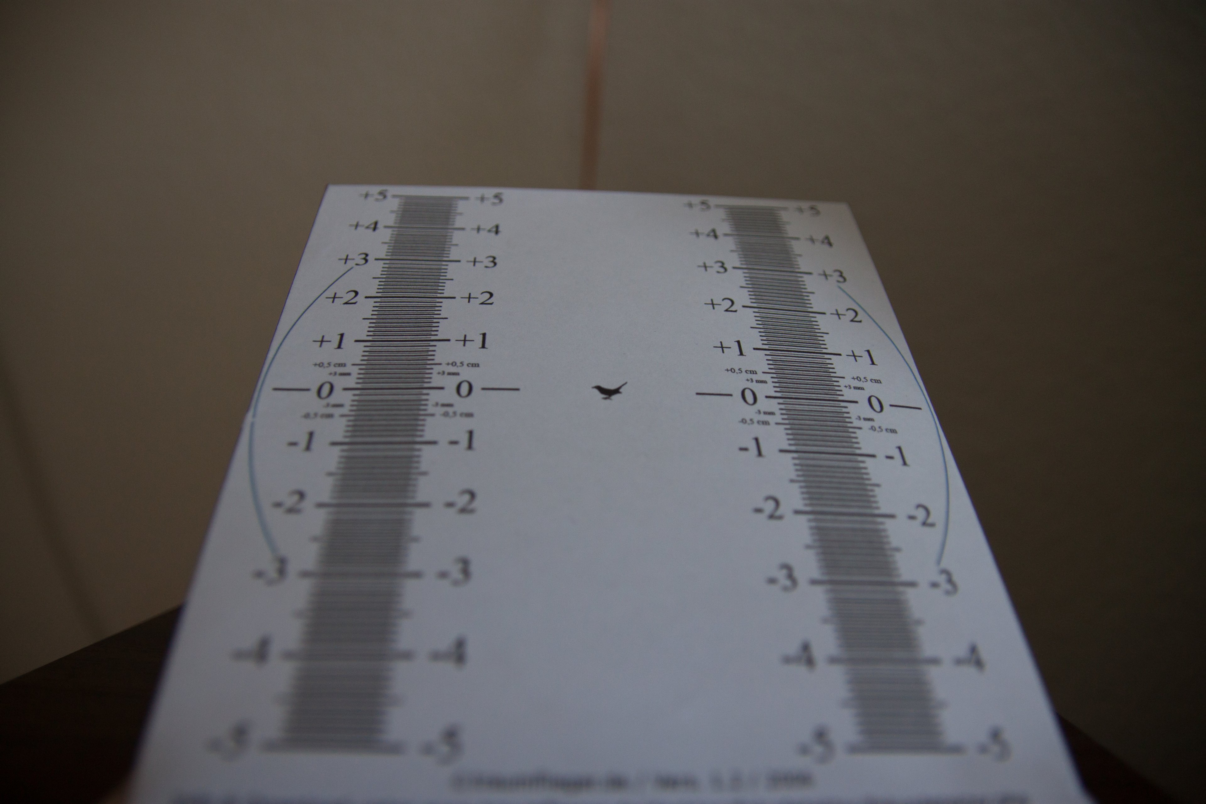

Heute ist das Objektiv angekommen und ich habe es gleich an einem Test-Bild probiert (wie meine anderen Objektive auch).
Und es hat wieder einen Fehl-Fokus.
Kann das denn echt sein ?
4 verschiedene Objektive haben an meiner 500D einen perfekt sitzenden Fokus, nur dieses kack Sigma hat drei mal einen Fehlfokus ?
Ich lade die .raw-Datei mal im Drive hoch. Der Fokus-Punkt wurde richtig gewählt, das habe ich schon überprüft.
Hat jemand eine Idee ? Ich meine außer das Teil zu Sigma einschicken ?

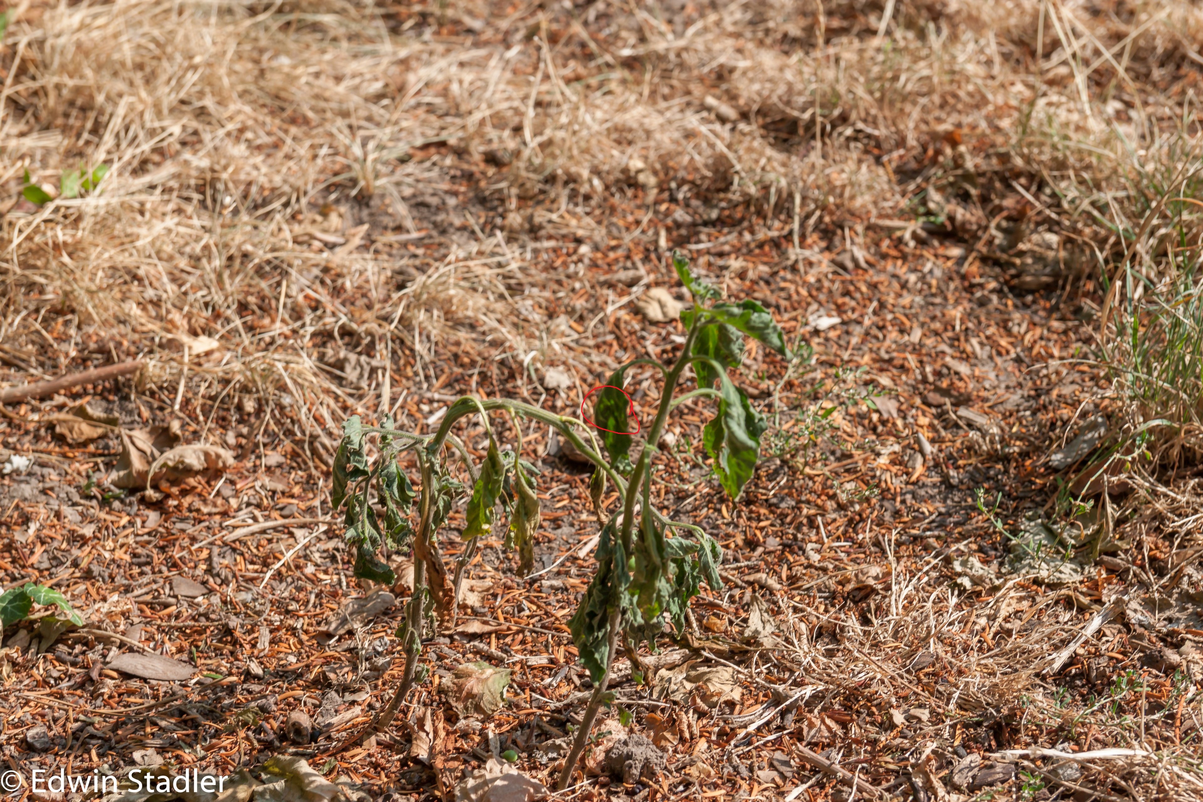

Gerne auch ein Foto im realen Einsatz in der Sonne.
Fokuspunkt habe ich rot umrandet.
Es kann doch nicht sein, dass die Sigma-Linsen IMMER einen Fehlfokus haben. Und die Leute, die meinen sie haben kein Fokus-Problem haben einfach nur pures Glück ?

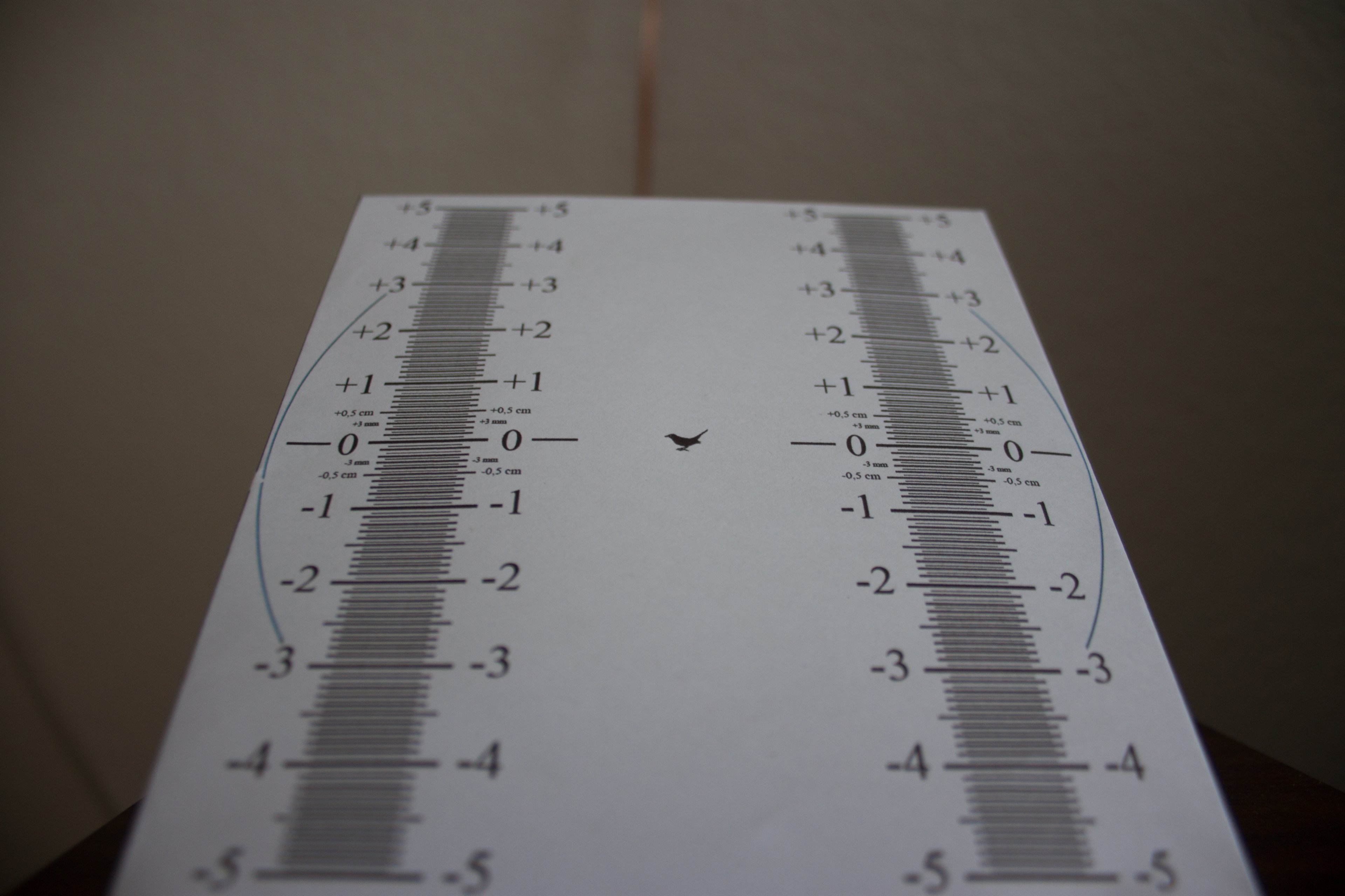

Ich habe die letzten Tage mehr als genug Testbilder gemacht. Und im ersten Post ist ein Bild von einem Test-Chart verlinkt.
Und du denkst jetzt, dass der Phasen-Sensor tatsächlich so klein ist, wie im Sucher angezeigt wird? Falls ja, muss du noch viel lernen. Ich würde sagen, dass hier ein Benutzerfehler vorliegt.

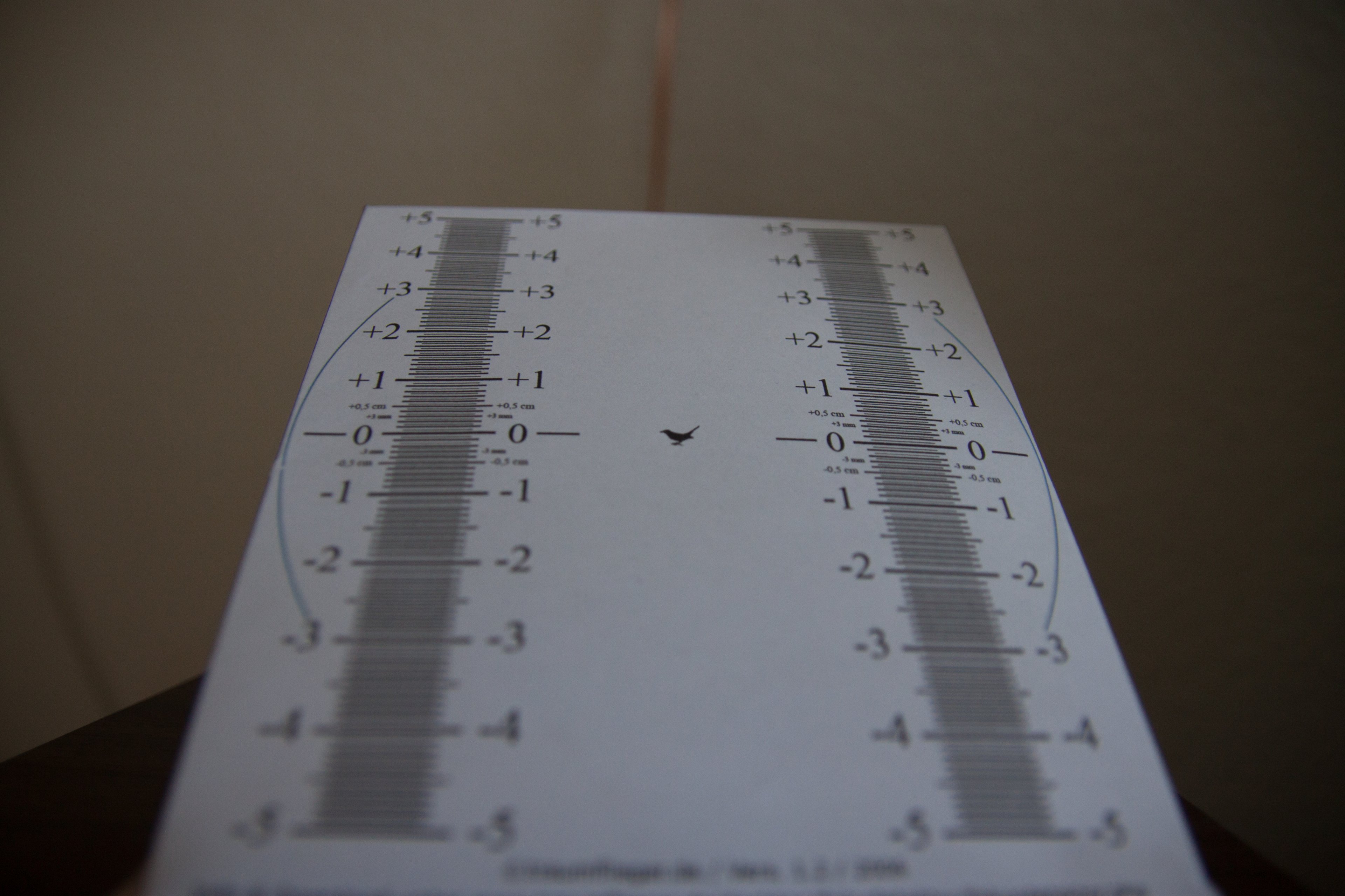

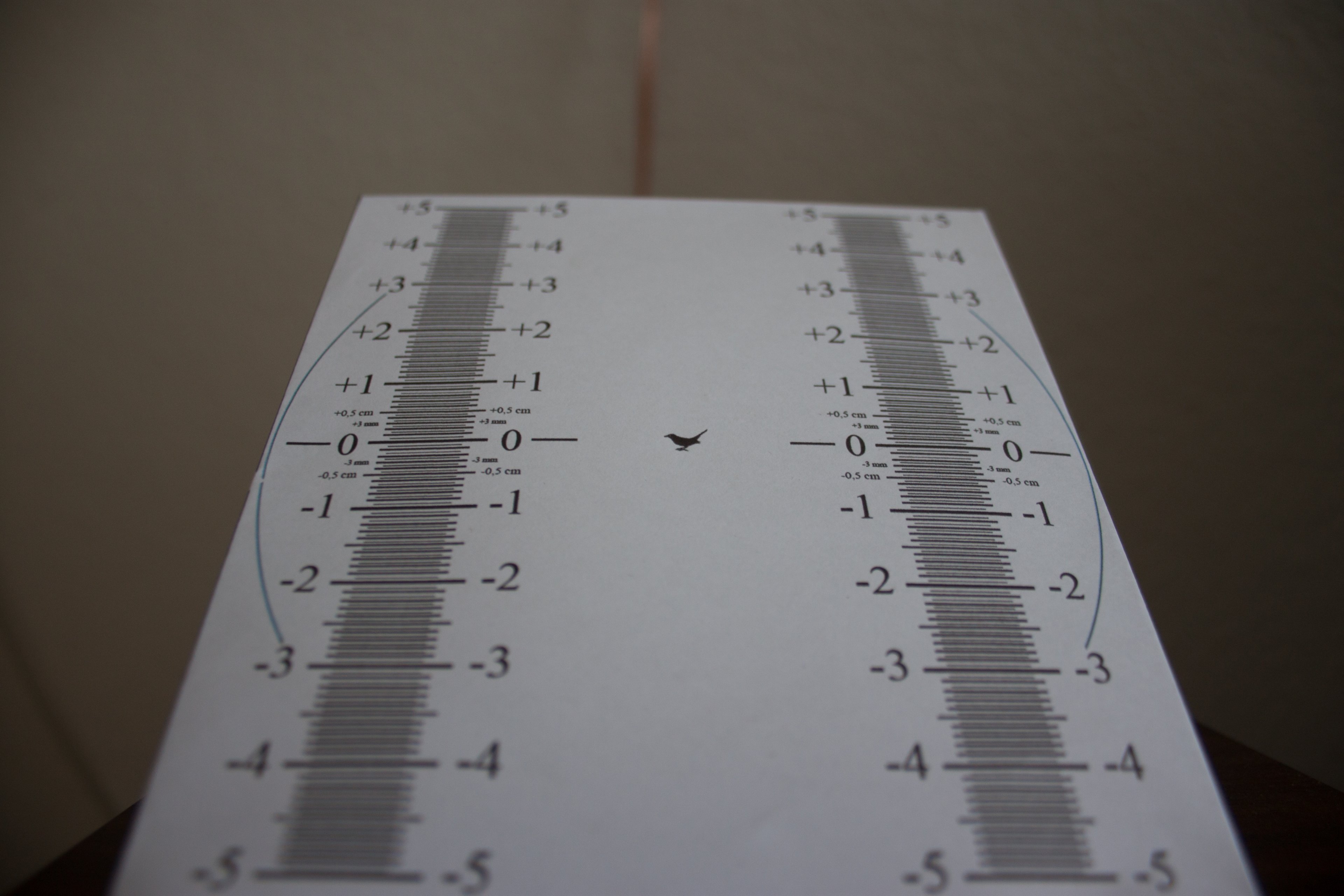

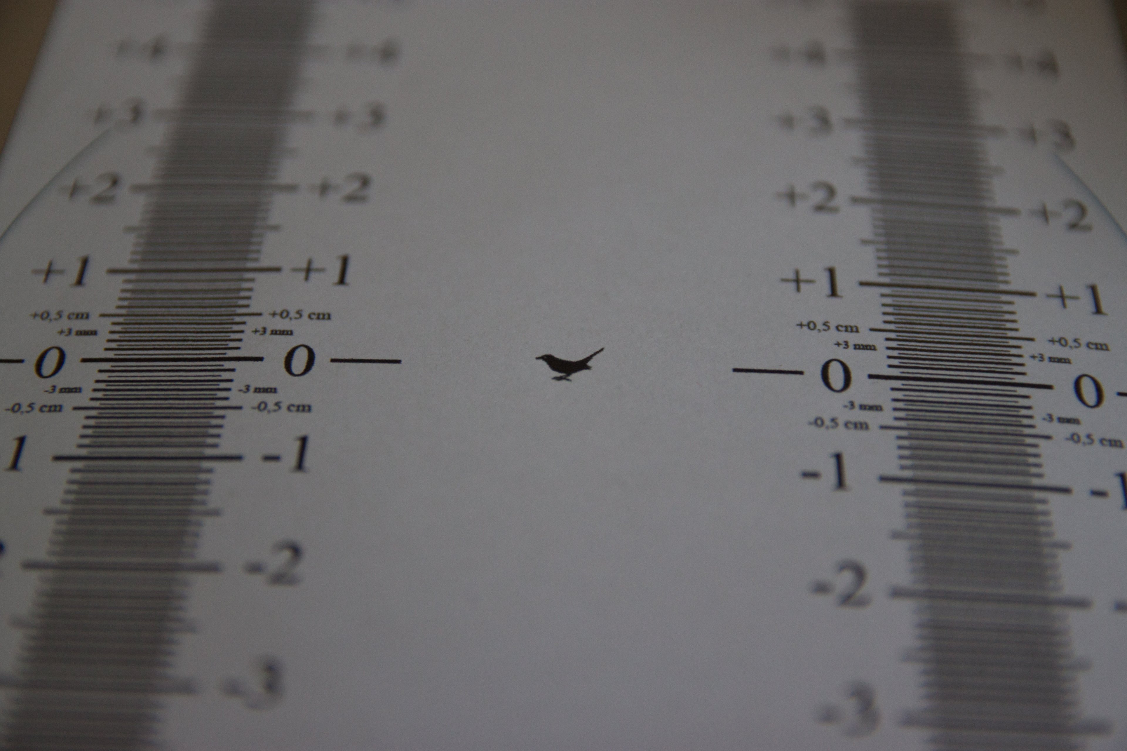

Auf deinem Testchart sieht man ja das ca. 1/3 der Schärfe vor dem Vogel (da hast du drauf fokussiert, richtig?) liegt, in etwa 2/3 hinter dem Vogel. Das ist allerdings vollkommen normal und eine grobe Regel, dass nur 1/3 des Schärfebereichs vor dem fokussierten Bereich liegt :)
Zumindest bei meinen anderen Objektiven ist das nicht normal.
Erstes Bild ist mit dem Kit-Objektiv fokussiert, zweites Bild ist das Sigma auf 50mm.
Vielleicht passt es dort einfach aufgrund der Brennweite.
Und das vorletzte Bild zeigt sehr schön wie perfekt der Fokus doch sitzt ;)

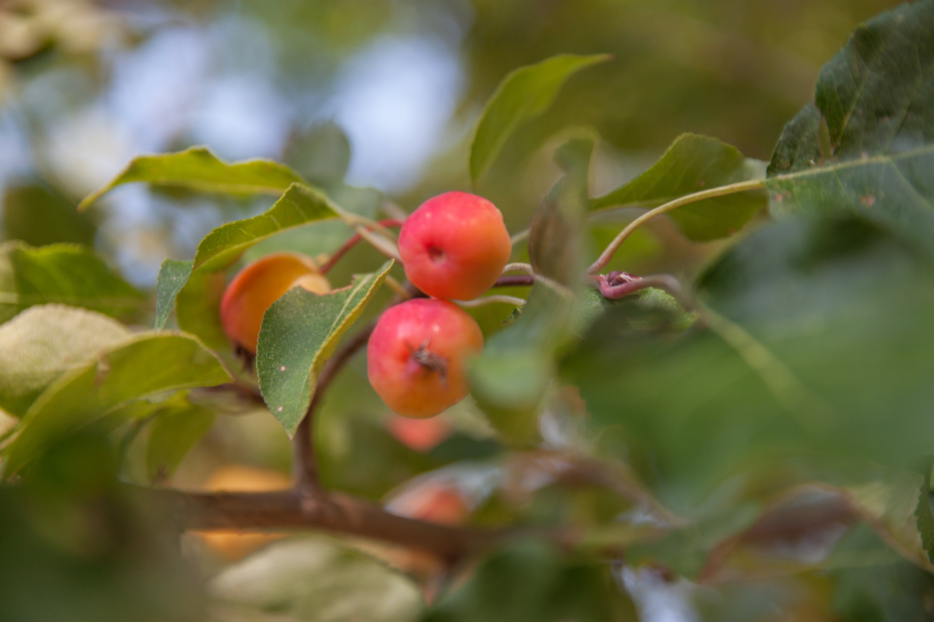

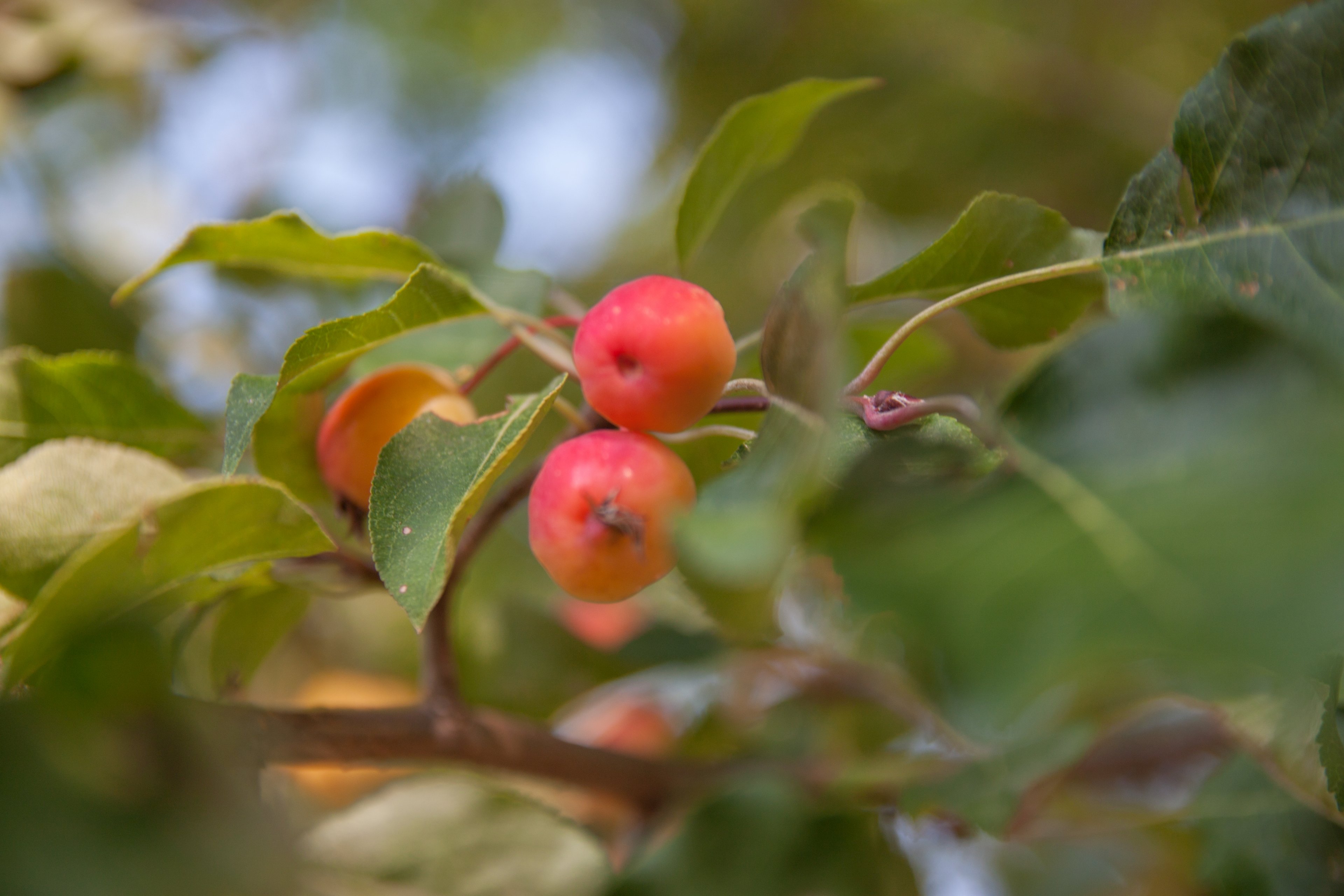

Nur den Mittelsensor benutzt und auf die Beeren fokussiert.
Und so sehen so gut wie alle Bilder mit dem Sigma aus.
Manuell fokussiert ist es in Ordnung.
Vergleicht man das erste (Kit-Objektiv) mit dem letzten (Sigma) sollte ein Unterschied schon auffallen ^^
