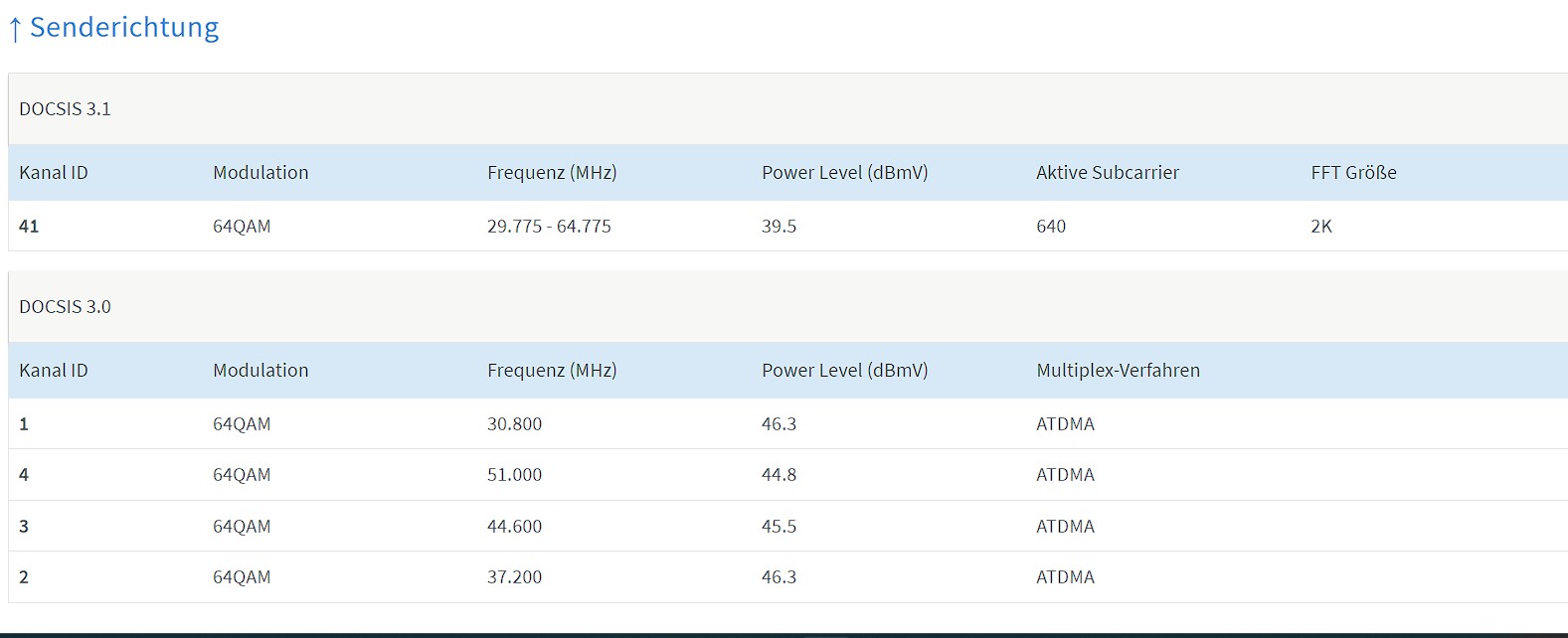

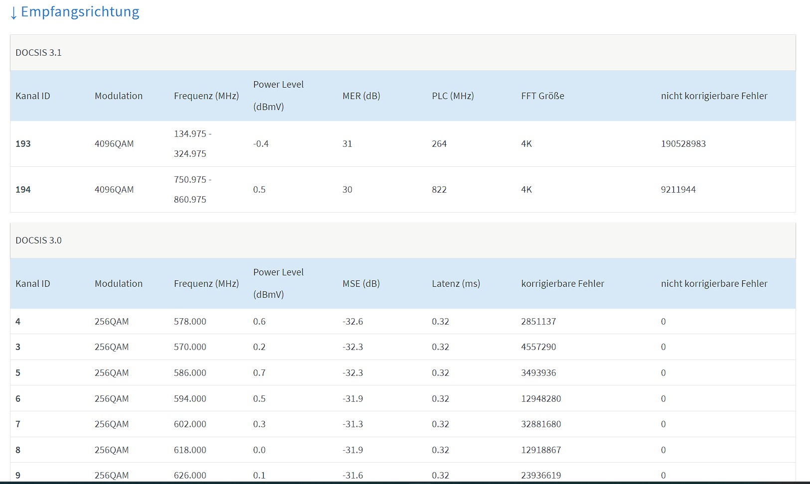

Hallo liebe Community,
Kann mir jemand von euch helfen, meine Signal Werte des Kabel Anschlusses richtig zu interpretieren?
Ich habe mir extra eine Tabelle zum prüfen ausgedruckt aber so ganz kann ich das nicht richtig interpretieren.
Link zur Tabelle
Deshalb meine Bitte an euch! Besteht Handlungsbedarf?
Ich habe einen Vodafone GigaZuhause CableMax 1000 Tarif + TV Paket und eine Fritzbox 6660 Cable
In letzter Zeit gibt es hier viele Ausfälle (76646) und mein Upload ist unterirdisch. Nur 1/3 des Tarifs.
Der Download hingegen funktioniert soweit.
Liebe Grüße
Maximilian

die dB-Werte kann ich nicht auswerten, aber dass alle vier Upload-Streams mit 64QAM moduliert sind ist schon mal ein sehr gutes Zeichen. Denn bei Problemen mit der Leitung selber (also Verstärker etc) geht der Wert der Modulation runter.

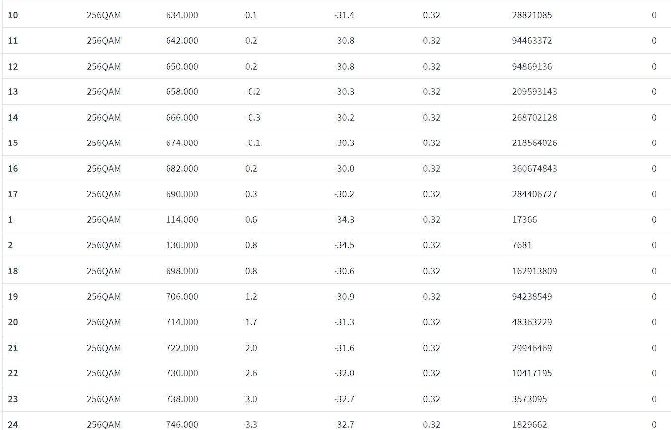

Also ich kann die Werte auswerten und ich sehe das im Download deine MSE Werte schlecht sind zum Teil sehr schlecht, und das Quer über das komplette Band. Könnte an der Dose, am Kabel oder auch an der Hauverkabelung liegen. Sollte sich aber mal ein Techniker anschauen.
Die Uploadwerte schauen ok aus, mich wundert das der DOCSIS 3.1 Kanal im Upload nur mit 64QAM Moduliert normal sollten es 1024QAM sein.

Das liegt wohl an den schlechten Signalwerten, das Rauschen auf der Leitung ist sowieso schon am Limit und da passiert es schnell das ein Modem die Verbindung verliert.
