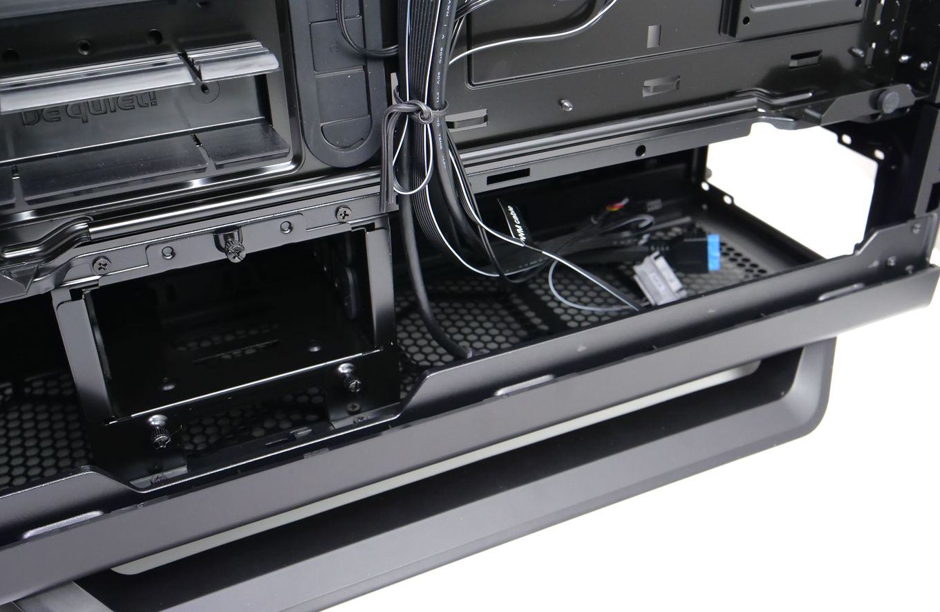

Den SATA Stromstecker der Lüftersteuerung sieht man hier unten im Bild. Wenn man den Schalter für die Lüfter am Front I/O nicht auf "Auto" sondern auf 1, 2 oder 3 stellt, dann ist das PWM Kabel egal, aber der Stromanschluss muss immer angeschlossen sein, wenn man will, dass sich was dreht.
