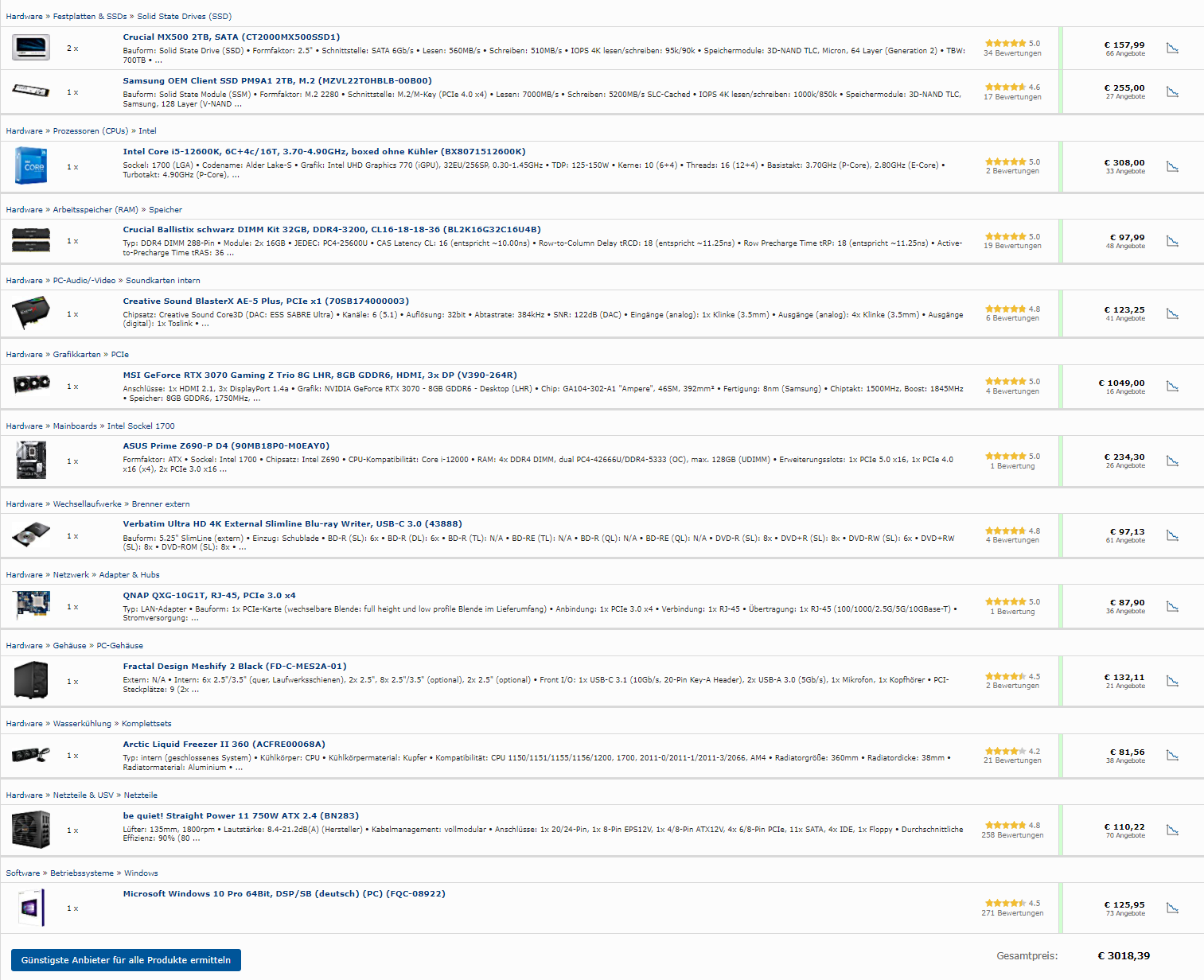

So, dank Eurer Hilfe habe ich jetzt alle Komponenten einmal ( nach bestem Wissen und Gewissen kompatibel :) ) zusammengestellt und an Mad-Gaming geschickt für einen Kostenvoranschlag. Die haben nach unglaublichen 4 Minuten geantwortet :). Am WE gibt es eine erste Antwort.
Kennt ihr sonst noch gute Shops, denen man eine Hardware-Aufstellung einsenden kann und die einem dann ein Angebot machen?
Sowie bei MF.de, alles selbst zusammenzustellen ist natürlich über viele Shops hinweg, dann sehr aufwändig.
Aber vielleicht kennt ihr auch da noch einen Shop, bei dem sich das lohnen könnte.
Die Angebote kann ich dann ja mal hier rein stellen zur Diskussion.
@Pflegerandy
Probier es mal bei https://mad-gaming.shop/ die bauen dir auch Systeme nach Wunsch zusammen, die Rückmeldungen hier im Forum über Kommunikation, Service und den Zusammenbau selbst waren auch immer positiv.
Reaktionen: MoRex
So inzwischen kam ein erster Vorschlag (siehe auch Anhang). Der PC ist jetzt bei 3000 Euro erst einmal.
Die Idee ist, sich dem Endpreis von unten zu nähern :).
ProzessorIntel Core i5-12600K, 6C+4c/16T, 3.70-4.90GHz, boxed ohne Kühler (BX8071512600K)
MainboardASUS Prime Z690-P D4 (90MB18P0-M0EAY0)
GehäuseFractal Design Meshify 2 Black (FD-C-MES2A-01)
ArbeitsspeicherCrucial Ballistix schwarz DIMM Kit 32GB, DDR4-3200, CL16-18-18-36 (BL2K16G32C16U4B)
GrafikkarteMSI GeForce RTX 3070 Gaming Z Trio 8G LHR, 8GB GDDR6, HDMI, 3x DP (V390-264R)
SSD1Crucial MX500 2TB, SATA (CT2000MX500SSD1)
SSD2Crucial MX500 2TB, SATA (CT2000MX500SSD1)
SSD3Samsung OEM Client SSD PM9A1 2TB, M.2 (MZVL22T0HBLB-00B00)
SoundkarteCreative Sound BlasterX AE-5 Plus, PCIe x1 (70SB174000003)
NetzwerkkarteQNAP QXG-10G1T, RJ-45, PCIe 3.0 x4
CPU-LüfterArctic Liquid Freezer II 360 (ACFRE00068A)
Netzteilbe quiet! Straight Power 11 750W ATX 2.4 (BN283)
LaufwerkVerbatim Ultra HD 4K External Slimline Blu-ray Writer, USB-C 3.0 (43888)
BetriebssystemMicrosoft Windows 10 Pro 64Bit, DSP/SB (deutsch) (PC) (FQC-08922)
Meine bisherigen Ideen und Fragen an Euch:
Prozessor: sollte eher der 12700K bleiben, da mehr Kerne und somit zukunftssicherer.
Gehäuse: Auch hier wurde das Meshify vorgeschlagen. Ist das Gehäuse denn nach oben dicht, so dass kein Licht von innen nach außen dringen kann? Ebenso könnte ja so auch beim Saubermachen Wasser von oben eindringen? Und man kann nichts mehr auf dem PC abstellen nehme ich an :). Vielleicht könnt ihr ja was dazu sagen.
Arbeitsspeicher: Wurde geändert. Sollte es zwingend CL14 sein?
Grafikkarte: Platzhalter, Ziel wäre wohl weiterhin eine 3080 bei dem Gesamtpreis.
Soundkarte: Wollte ich noch durch die Asus Strix Soar ersetzen, da die Creative-Treiber meines Wissens nach unzureichend sind.
CPU-Lüfter: Hier wurde eine Wasserkühlung vorgeschlagen. Das macht aus meiner Sicht nichtso viel Sinn, da diese ja nur 3-5? Jahre hält und ja die Grafikkarte die viel lautere Komponente sein wird. Hier würde ich weiterhin auf Luftkühlung setzen wollen.
Laufwerk: Werde ich später kaufen, wenn es extern ist, fliegt also aus der Bestellung raus. In das Gehäuse würde ein internes Bluray-Laufwerk meines Wissens nicht reinpassen.
Betriebssystem: Irgendwie will Mad Gaming hier unbedingt Windows 10 anbieten. Weiß jemand ob die auch Win11 installieren? :)
Weitere Hinweise und Anregungen sind gerne willkommen, danke im Voraus!
Wenn es ins Budget passt würde ich den 12700K mitnehmen
Es hat oben Öffnungen, dient auch dem Airflow, zumindest kleine Schlitze im Deckel haben praktisch alle Gehäuse.
Nein muss es nicht, am Ende eine Frage des Aufpreises.
Das passt, davon ab ist auch eine Wasserkühlung nicht lautlos, die hat schließlich auch Radiator und Pumpe.
Nein die allermeisten modernen Gehäuse haben keinen 5.25 Schacht mehr
Frag am besten nach, ich gehe mal davon aus, dass das auch möglich ist, sie aber aufgrund der Kinderkrankheiten erst mal noch W10 als Standard anbieten.
Reaktionen: MoRex
Ja, genau das ist es (kein Support auf Win11). Aber ein Update kann man "privat" trotzdem machen. Widerspricht sich aber etwas, weil wie wollen sie den Support dann noch wirklich geben. Am Ende heisst es dann immer: "Machen Sie ein Downgrade auf Win10 :). Dann gehts wieder."
