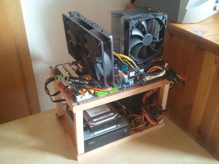

Meiner Meinung nach ist die Dämmung wirklich nur das I-Tüpfelchen. Ich habe habe meinen PC zurzeit ohne ein Gehäuse neben mir stehen und sobald der Ton an ist, ist er nicht mehr wirklich zu hören.
