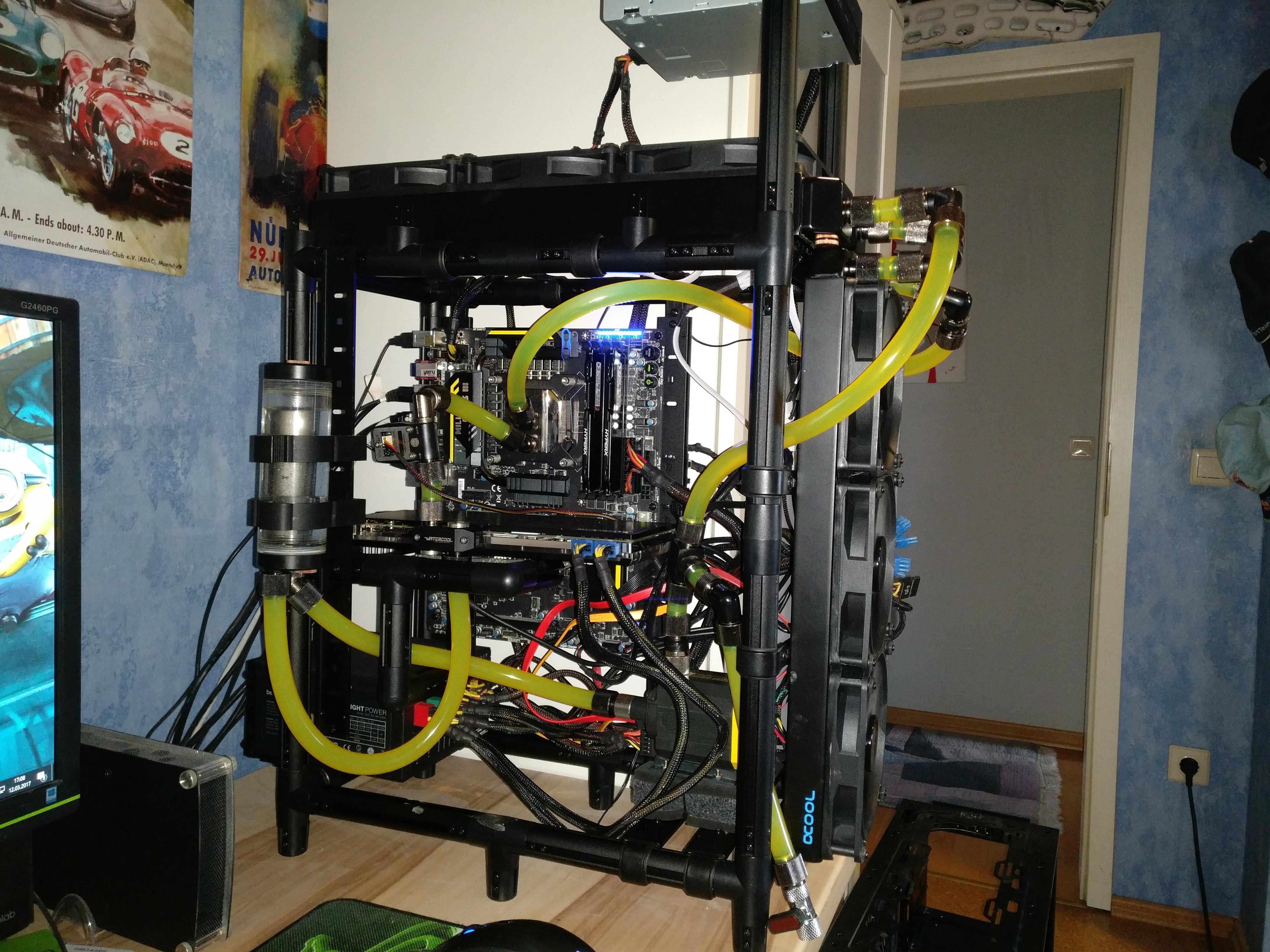

Ich glaube du hast noch keine gescheite Wakü gehabt, diese AIO dinger sind bestimmt nichts dolles aber ne custom wakü ist Luft in allen Punkten, Preis ausen vor, überlegen.
Ich würde gerne mal nen Luftkühler sehen der meinen i7 auf 5Ghz unter 65°C hält und dabei leise ist, meine Wakü macht das ohne Probleme, genug Radiatorfläche ist da natürlich selbstredend. Und spätestens wenn die Graka über ihre Temperatur kommt und die Lüfter anspringen wirds laut, auch da hab ich mit Wakü keine Probleme. Auch nicht wenns mal 30°C im Zimmer ist.
