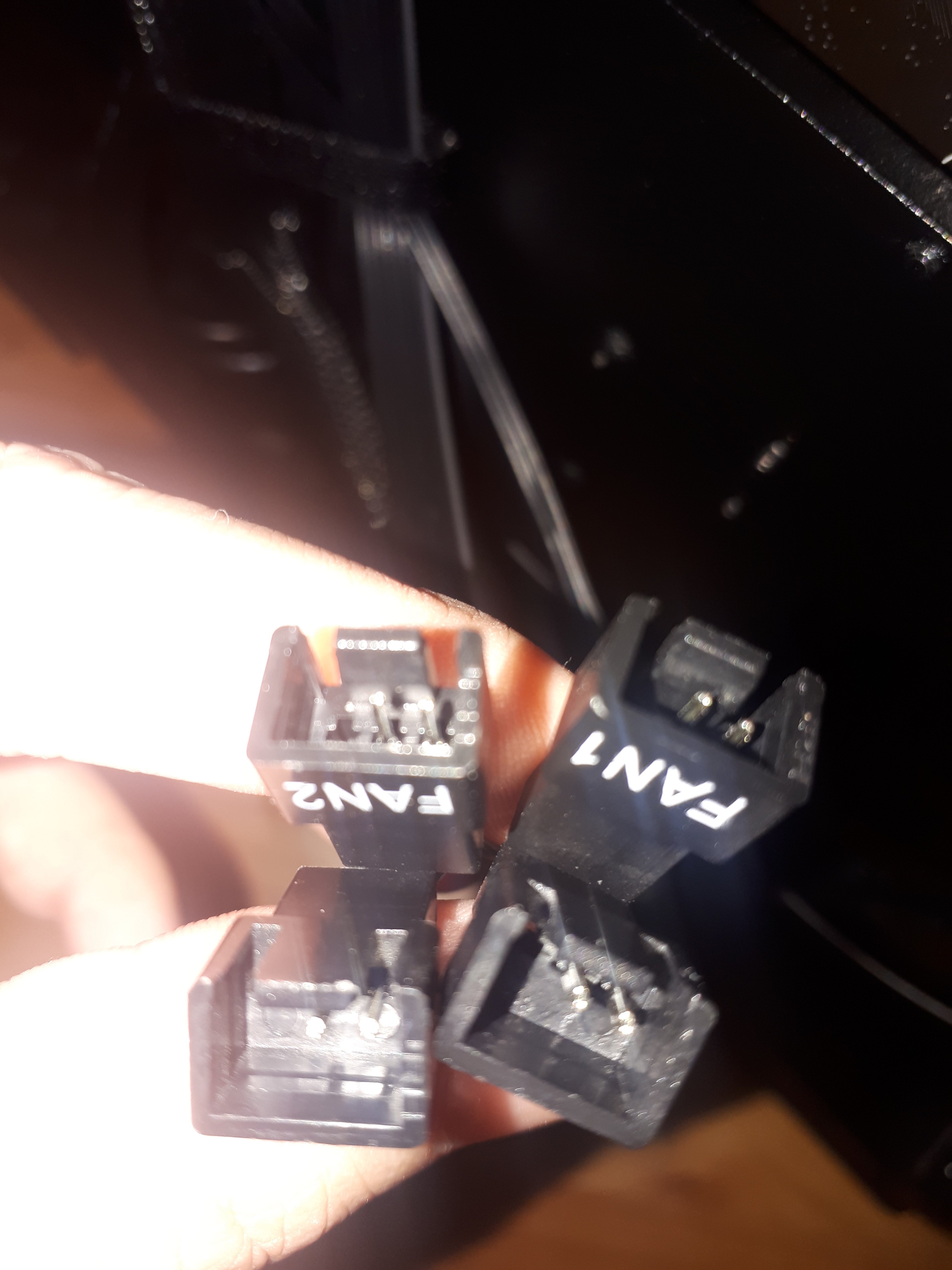

Ich werd nachher mal ein Foto machen. Also bei den Anschlüssen vom motherboard, wo jeweils "FAN1" , "FAN2" draufsteht gucken 2 gelbe pins raus :D Wie schon gesagt habe ich mich kürzlich erst über das Thema informiert, aber ich gehe davon aus, dass 2 gelbe rausragende pins einen 2pin anschluss beim Motherboard bedeuten oder ist das nicht zwingend so?

Und nicht falsch verstehen, er IST leise. Nur mein alter PC war IM IDLE eben leiser. Und das war ein stinknormales Teil. Nicht auf "Silent" getrimmt.
Die Anschlüsse sehen auf jeden Fall so aus:

Was für ein PC-Gehäuse hat denn der PC?
Besteht an dem Gehäuse zufällig die Möglichkeit, die Lüfter zu regeln?
@floppox Ok, jetzt kennen wir das Board. Aber welches Gehäuse ist das denn? Oder ist die Info hier untergegangen?
Dann sind die Anschlüsse auf dem Mainboard ja beinahe egal, wenn die Lüfter nur 2-Pins haben 😅
Wenn du die nicht tauschen willst, dann kann dich jemand mit Erfahrung bei Asus sicher über die Einstellungen dort aufklären.
Hoffe darüber kannst du eine Kurve einstellen.
