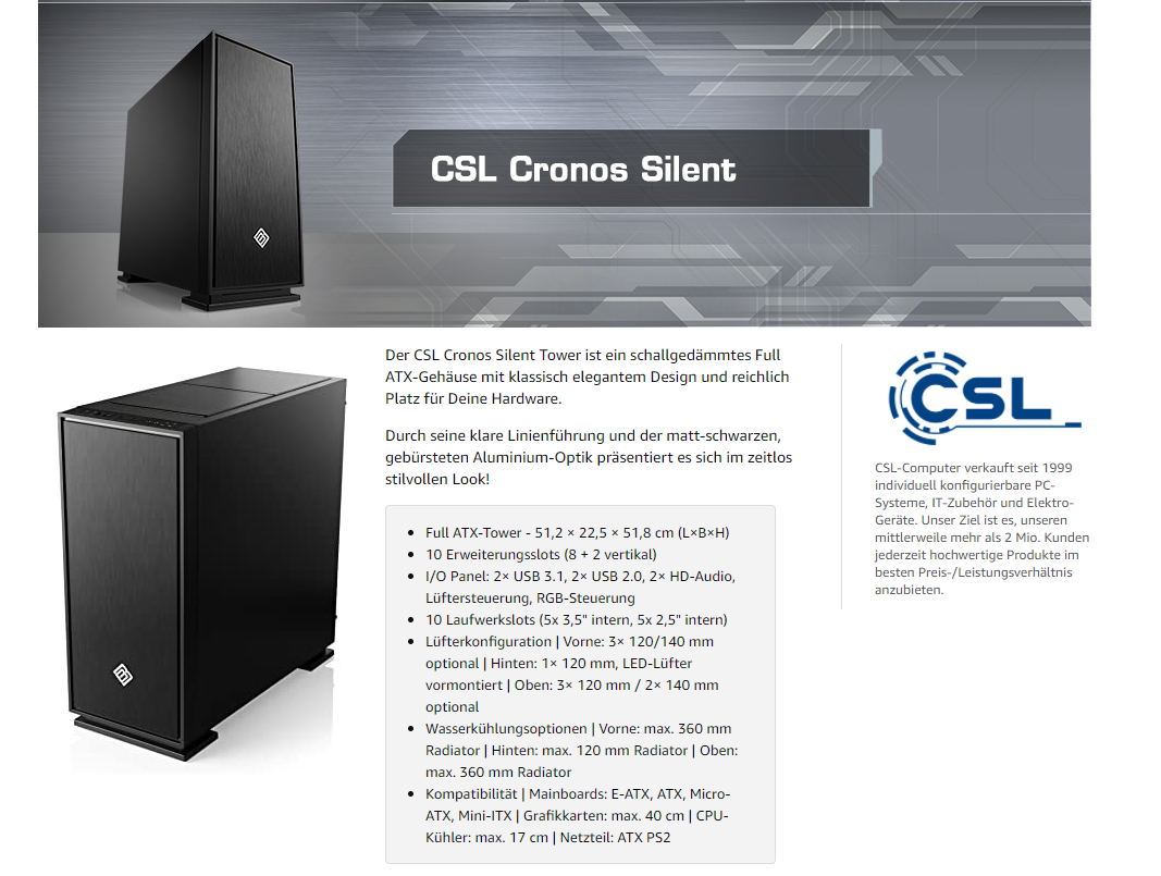

Das Gehäuse ist ein CSL Cronos Silent.

Aber da steht es doch: I/O Panel mit Lüftersteuerung, als per Hardware am Gehäuse.

Ahh, OK.
Vorinstalliert ist also nur ein 120mm Lüfter hinten.
Ich würde einen oder zwei Lüfter vorne und einen hinten einbauen.
Und dazu zwei bis drei neue Lüfter kaufen und den einen vorhandenen Lüfter hinten ausbauen/ersetzen.
Wenn die Lüfter nicht zu viel Strom ziehen, kannst du sie an den einen freien 4-Pin Lüfteranschluss des Mainboards anschließen,
z.B. mit so einem Splitter-Kabel https://geizhals.de/phobya-4-pin-pwm-auf-3x-4-pin-pwm-kabel-81098-a1714035.html für 4€.
Und als Lüfter z.B. zwei oder drei Stück https://geizhals.de/be-quiet-silent-wings-3-pwm-bl066-a1490397.html o.ä.
