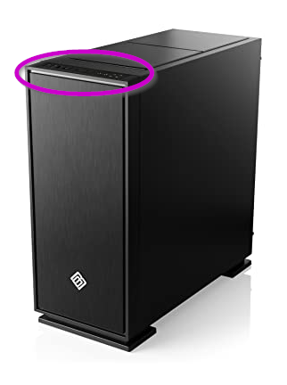

Falls du meinst er ist dir immer zu laut, such mal oben oder vorne am Gehäuse nach der Lüftersteuerung.

das gehäuse hat ne integrierte lüftersteuerung. der regler dafür sollte am front-I/O zu finden sein.
Omg ist das jetzt peinlich...DANKE! :D Ich trete dann mal den Gang nach Canossa an. :D

Das mit der Lüftersteuerung hat mir auf jeden Fall echt geholfen! CPU und GPU sind jetzt bei 40 Grad im Idle und er ist kaum hörbar. Er ist nicht mehr ziemlich kalt, wenn man ihn anfasst sondern einfach nur ganz leicht warm wie ein normaler PC. Und ich hab wieder was dazugelernt. Noch nie sone manuelle Lüftersteuerung gesehen bisher anem Gehäuse. :D
