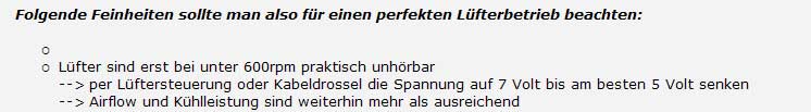

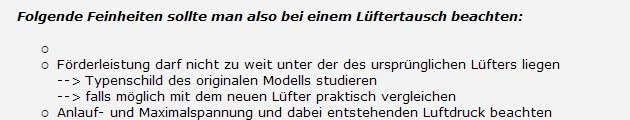

Vll bin ich blind, aber aus einem nicht fett gemachten Punkt sehe ich da nix.
Mach doch bitte mal einen Screenshot und markiere mit rot, was zu viel ist :)

So da zwei bildchen.
Was nutzt du für einen Browser? Bei mir sieht das aus, wie es sein soll :lol:

IE 7, weil ich FF nicht wirklich mag
Eigentlich ist dein Fehler so ziemlich der einzigste dieser Art im Forum der mir jetzt markanter aufgefallen wär. Evtl. passt der Code ned 100% aber ned deiner weil im FF passt es. :freak:
Joa, wird wohl am IE7 liegen - der ist eh Schrott ;)
