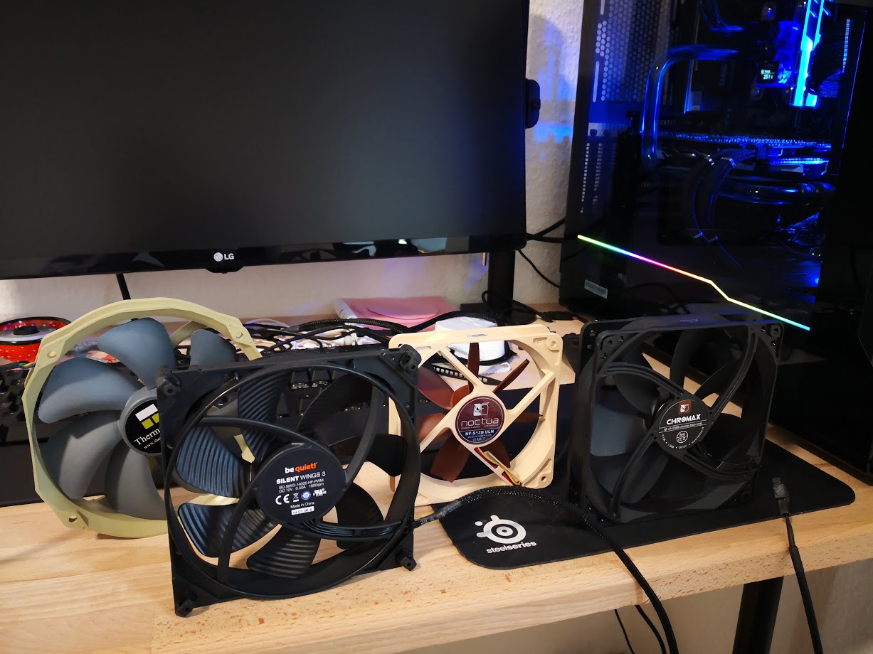

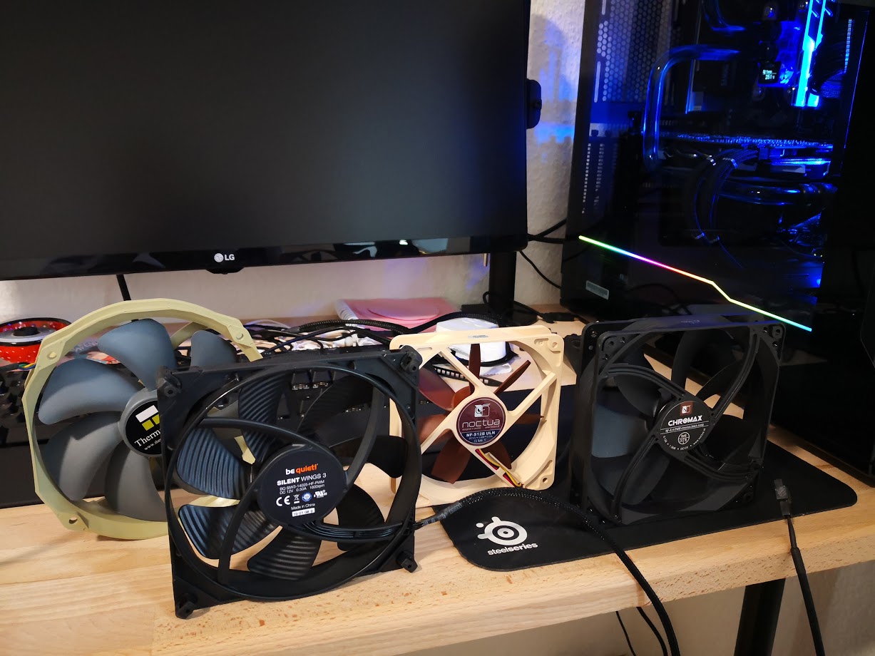

ich habe bzw hatte natürlich vor alle 6 Lüfter im Gehäuse auszutauschen. Vom Bequiet war ich enttäuscht, daher habe ich mal den Noctua A14 Chromax PWM bestellt (wegen der hervorragenden Ergebnisse der 12CM Version hier, obwohl die getesteten NF-A12 dort eine neue Revision darstellen denke ich und meine Chromax schon länger auf dem Markt sind).
Dann habe ich die Noctua gegen den bequiet antreten lassen. Als weitere Benchmarks hatte ich meinen alten CPU Lüfter von Thermalright (140mm, der stets sehr leise war) und meinen alten, 12cm Noctua ULN zur Verfügung. Natürlich alle gegen die eingebauten Phanteks Gehäuselüfter. (siehe Foto).
Ich habe alle Lüfter vor mir, mit genügend Abstand zueinander, auf einer Gummiunterlage getestet und festgestellt, dass bei gleicher Umdrehungszahl natürlich die 12cm Noctua ULN am leisesten sind, diese drehen aber auch bix max 700 U/min.
In der 14 cm Kategorie sind sich bequiet und Noctua A14 relativ ähnlich bis 1200 RPM, obwohl deren Soundprofil bisschen anders ist. Noctua ist tiefer und subjektiv gesehen ganz knapp angenehmer als die bequiet aber das ist wirklich nicht als Punkt für Noctua zu werten, Unterschied ist relativ klein.
Bei niedrigeren Umdrehungen nehmen sich die beiden 14cm Lüfter auch nicht viel, insb in der für mich Interessanten U700 RPM.
Der Thermalrightist auch ganz angenehm aber doch ganz leicht, aber klar lauter als die Noctua und bequiet. Als Schlusslicht die Phanteks 14cm Lüfter, wobei man zu ihrer Verteidigung sagen muss dass bei U700 RPM die auch sehr vergleichbar mit bequiet und Noctua sind. Daher kann ich eigentlich konkludieren, dass ich für U700 RPM nur 3 neue Lüfter (anstatt 6) brauche, da ich die Phanteks behalten werde weil kleiner Unterschied.
Die drei (bzw 2) restlichen Lüfter hole ich von bequiet einfach wegen dem leichten Preistunterschied zu Noctua.

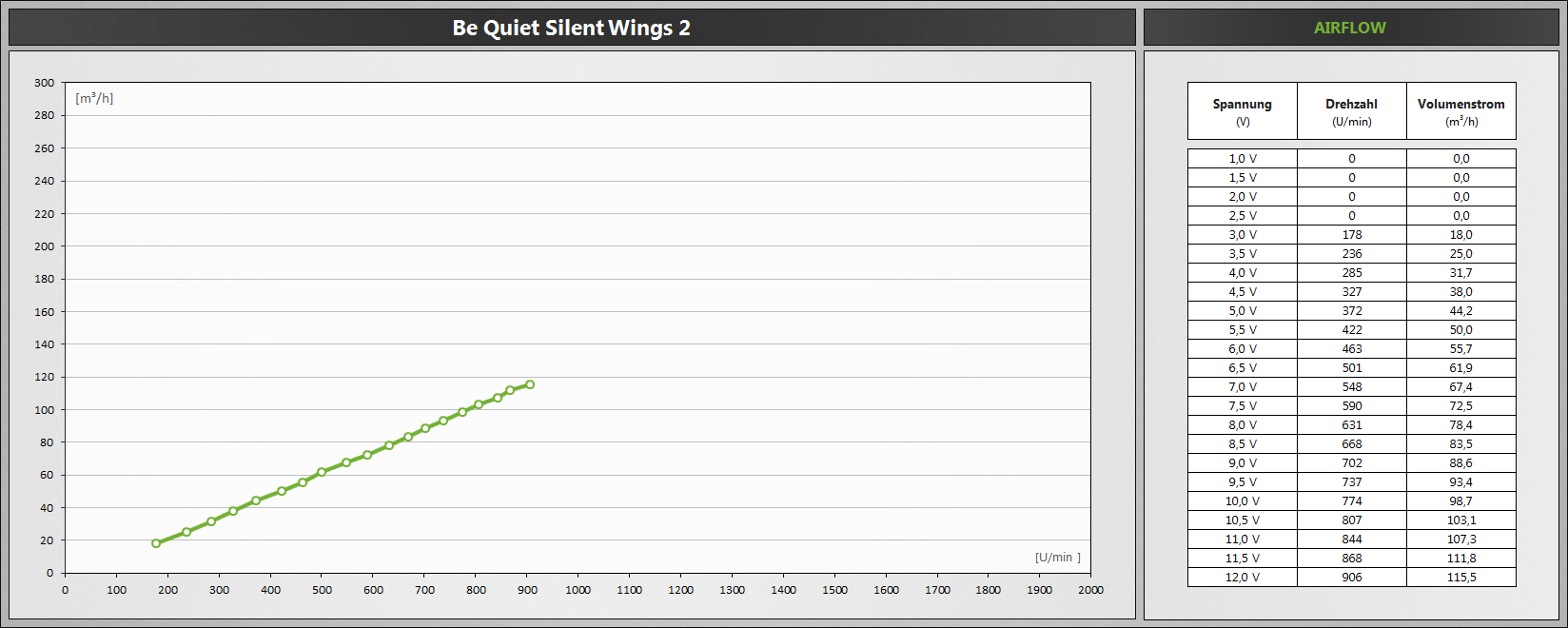

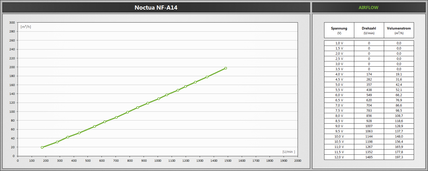

Bitte beachten, dass der Noctua bei gleicher Drehzahl einen höher Luftdruck und Luftdurchsatz bei weniger Verbrauch hat:
140 mmVolumenstrom in m³/hStatischer Druck in
mm H₂O
Geräuschentwicklung in dB(A)Leistungsaufnahme in W
NF-A14 PWM140,22,0824,61,56
Silent Wings 3 PWM101.09 1,0815,53,6
Silent Wings 3 PWM High-Speed131,792.1628,16

ja den höheren Luftstrom habe ich subjektiv auch wahrgenommen bei gleicher Drehzahl, leider kein Anemometer da um es zu messen. Wo hast du diese Tabelle her bzw wo kriege ich Werte für eine bestimmte Drehzahl? Deine Tabelle scheint die Maximaldrehzahl zu berücksichtigen.
Die Werte aus der Tabelle kommen von den Herstellern, decken sich aber mit der Erfahrung:
Siehe [PCGHX] 140mm Lüfter-Roundup 2016 von Der Kabelbinder
769919
769920
Die Silent Wings 3 gab es noch nicht.
