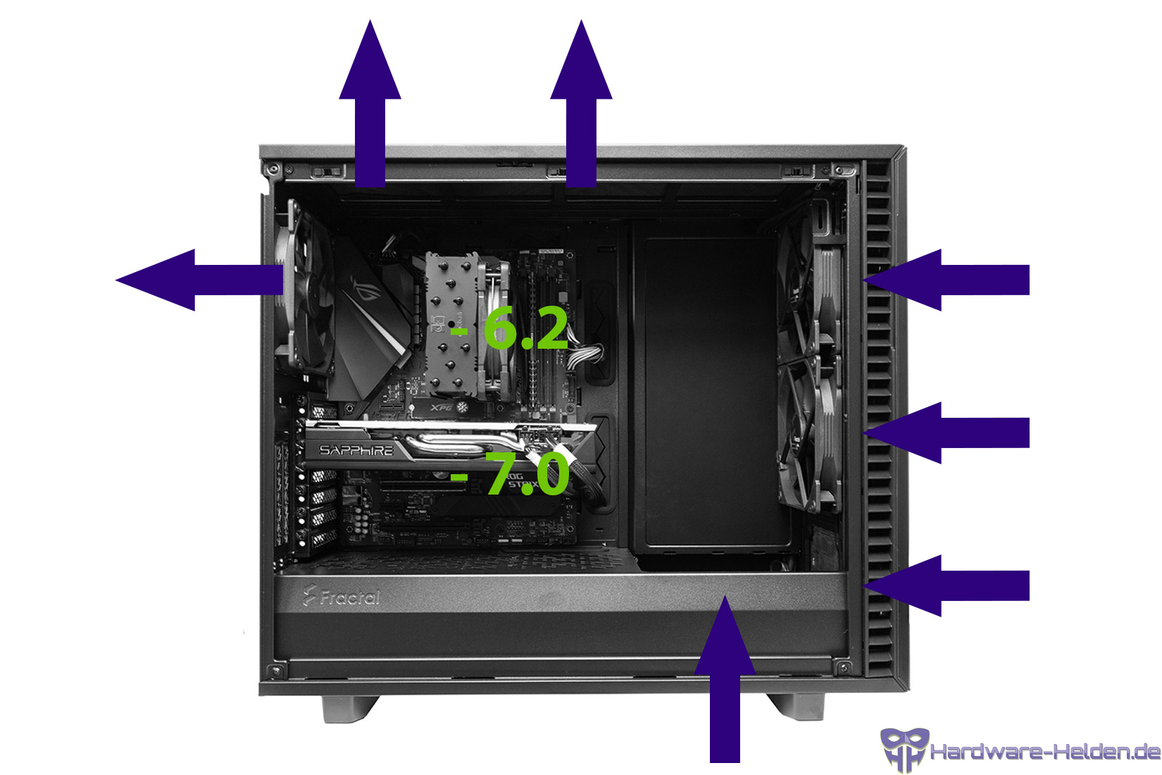

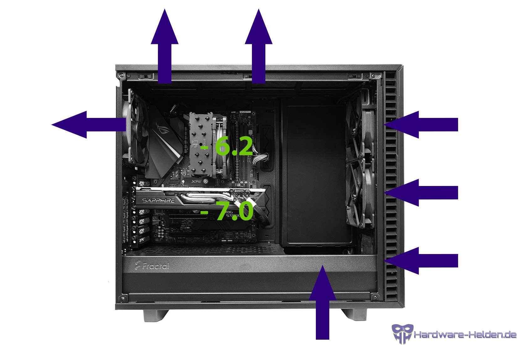

wenn ja ob ich nicht dieses Setup nehme (s. Bild) von dem Test hier:
https://hardware-helden.de/fractal-define-7-airflow-guide-das-optimale-lueftersetup/
Leider haben die nichts zur jeweiligen Lautstärke gesagt. Hab Angst das es dann kühler aber lauter
wird - dann hätt ich mir das Define 7 auch sparen können - übertrieben gesagt.

Muss mir erstmal noch überlegen ob es sich lohnt die Fractal Lüfter gegen BQ SW 3 zu tauschen und
Irwie weiß ich grad nicht wirklich was ich machen soll..
Lüfter wurden immer auf gleiche Lautstärke geregelt, heißt desto mehr Lüfter desto langsamer.

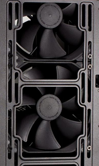

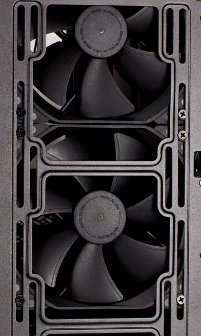

Wie soll man die Lüfter entkoppelt bekommen bzw. das geht doch nicht mit den Gummidingern oder?
Die Lüfter haben doch keinen Halt wegen den Langlöchern wie im Bild zu sehen...
