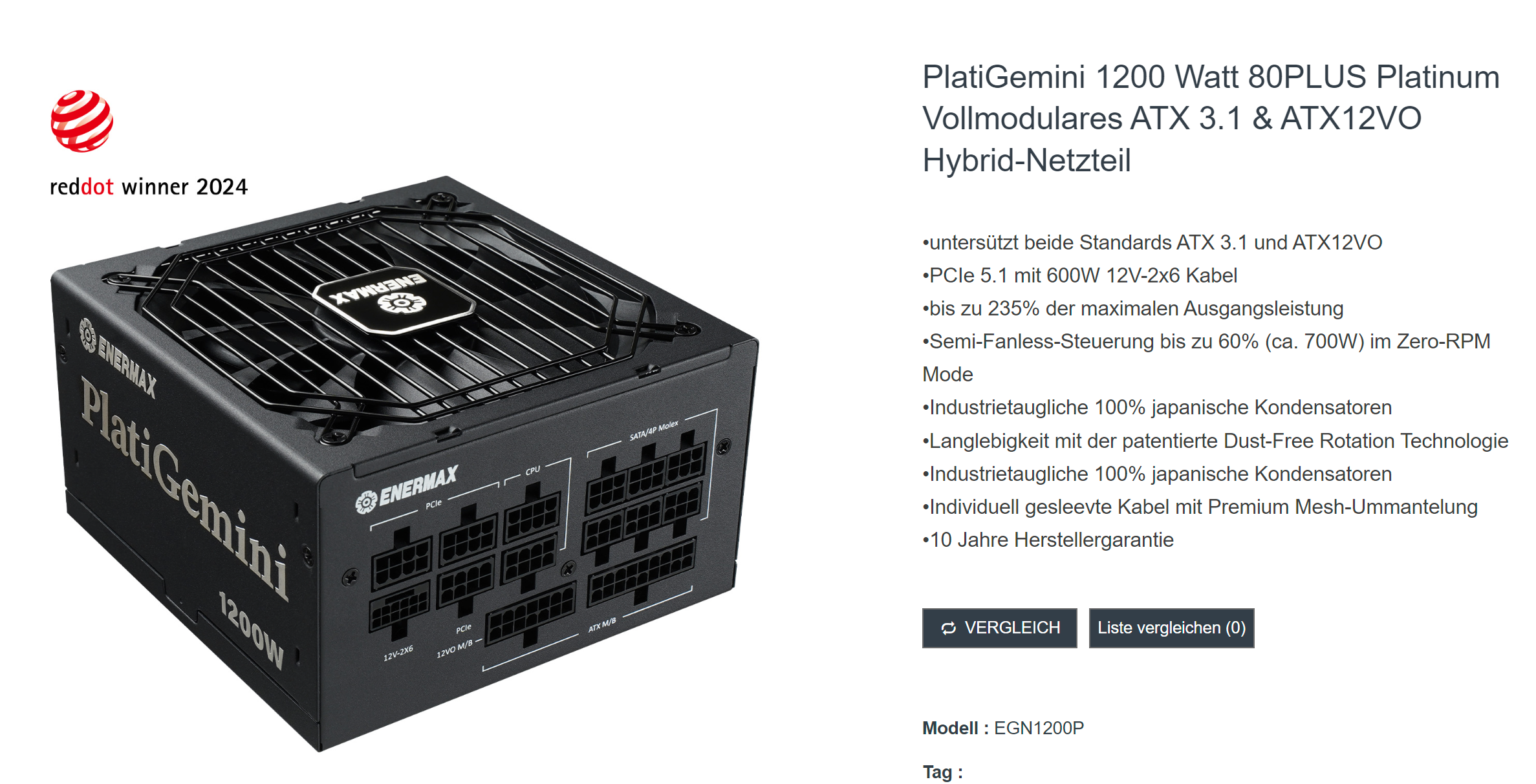

TheSomeone schrieb:
Was ist eigentlich mit Enermax, warum sind die so abgerutscht? Mein 800W ist ein Enermax und 13 Jahre alt und funktioniert noch immer ohne Probleme, selbst der Lüfter ist noch unhörbar. Enermax war damals quasi das nonplusultra.
Enermax stellt schon seit vielen Jahren keine Netzteile mehr her, allerdings wie die meisten hier vorgestellten Marken. Ein aktuelles "Glanzlicht" ist meiner Meinung nach aber dieses hier, auch wenn es preislich eher in der oberen Liga mitspielt.
https://www.enermax.com/de/products/platigemini
https://hwbusters.com/psus/enermax-platigemini-1200w-atx-v3-1-atx12vo-psu-review/
