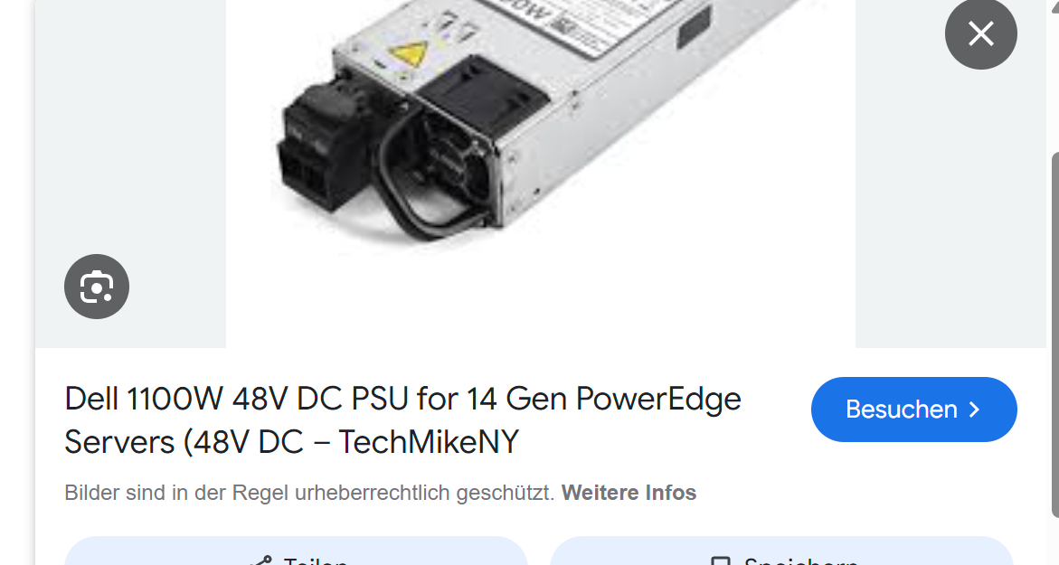

Etliche Boards arbeiten schon 12V only.
Aber die Idee komplett auf 48V zu gehen finde ich konsequent und richtig, damit würden einige Probleme gelöst.
Es ist nur das Problem, wie bekommt man die Übergangsphase umgesetzt, da würden Netzteile benötigt, die beides könnten.
Beitrag schrieb:
24 oder 48 Volt wären an sich schon denkbar, aber bei so einer Umstellung hast du dann halt locker für 10+ Jahre erstmal ein totales Durcheinander, weil das alles komplett inkompatibel zueinander wäre. Auch müsste extrem viel neu entwickelt werden.
Die von dir genannten 48V sind im Serverbereich schon seit einiger Zeit stark am kommen und 48VHPWR wurde gleichzeitig mit 12VHPWR spezifiziert, der Stecker wurde erst kürzlich zu 48V1x2 umbenannt. Die Industrie muss da nicht überzeugt werden, im professionellen Bereich lacht man über 3000W und mehr und dafür eignen sich 12V immer weniger.
