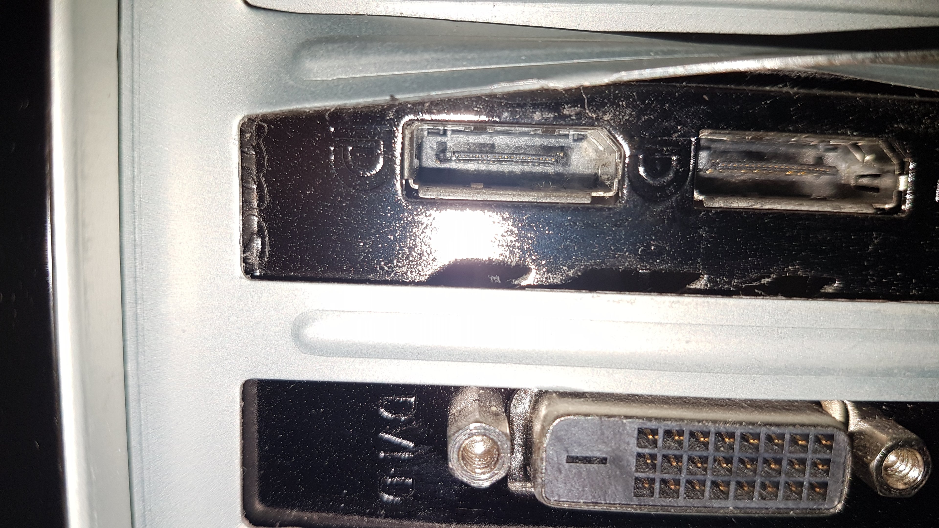

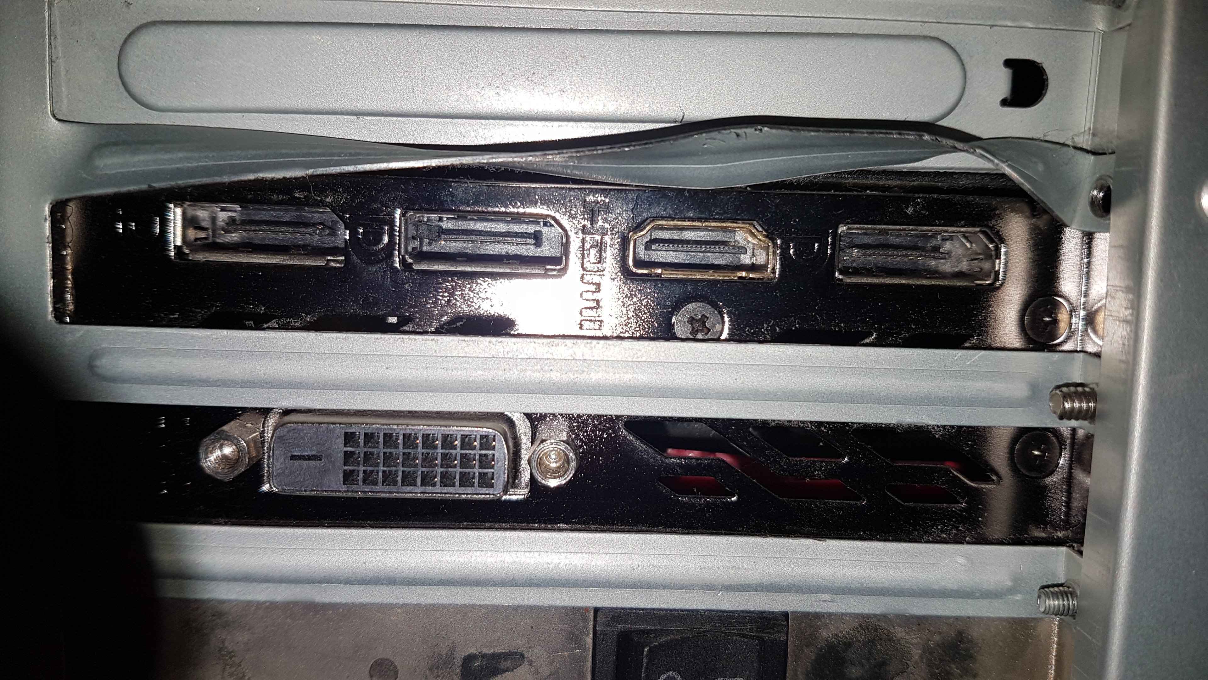

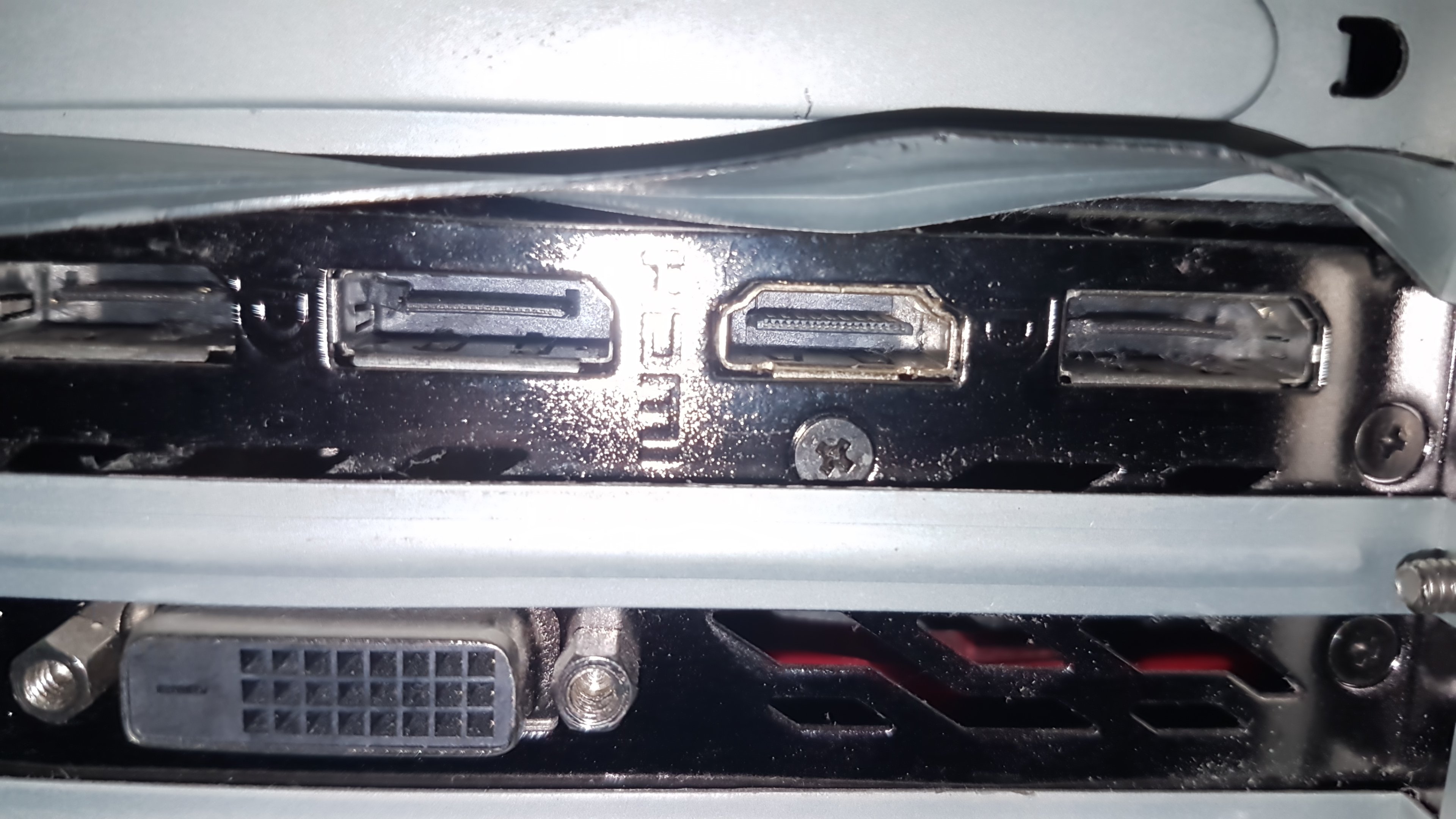

ich habe gestern mein PC-Gehäuse zur Seite gerückt. Dabei habe ich das Displayport-Kabel an der Grafikkarte nicht entfernt, sodass beim Verrücken des Gehäuses ein knackendes Geräusch entstanden war.
Nun weiß ich nicht, ob die DP-Anschlüsse der Grafikkarte in Takt sind. Denn über die drei vorhandenen Displayports erhalte ich kein Bild mehr. Ein Bild erhalte ich nur noch über die HDMI Schnittstelle der Grafikkarte.
Ob das Displayport-Kabel defekt ist, kann ich aktuell nicht sagen, weil ich kein anderes Gerät im Haushalt habe, dass mit einem DP-Kabel angesteuert werden kann.
Im Anhang habe ich ein paar Bilder der Anschlüsse der Grafikkarte beigefügt. Vielleicht kann der ein oder andere etwas darauf erkennen und mir sagen, ob die DP-Anschlüsse in Takt sind.
Kann man Anschlüsse an der Grafikkarte generell reparieren bzw. ersetzen?

Also Entweder sind die Bilder so schlecht, oder aber die Ports sehen alle 3 geschrottet aus.
Reaktionen: GaborDenes und puri
Voll verbougen
Ja die Ports sehen alles andere als "gesund" aus. Mach mal ein Bild vom Kabel was da drin gesteckt hat. Ich vermute, dass da was kaputt dran ist und du dir damit die anderen beiden Ports auch noch zerstört hast. Grundsätzlich kann jemand geübtes fast alles irgendwie reparieren. Die Frage ist eher ob sich das aufgrund des Alters der GPU lohnt.

Da wird das Kabel einen Schaden abbekommen haben. Ist sehr unwahrscheinlich, dass alle DP-Ports in Mitleidenschaft gezogen wurden.
Und wenn man mal genau hinschaut, werden die meisten, auch intakte DP-Ports, nicht so gut aussehen. Wer schaut sich so einen Anschluss schon mit der Lupe an.
