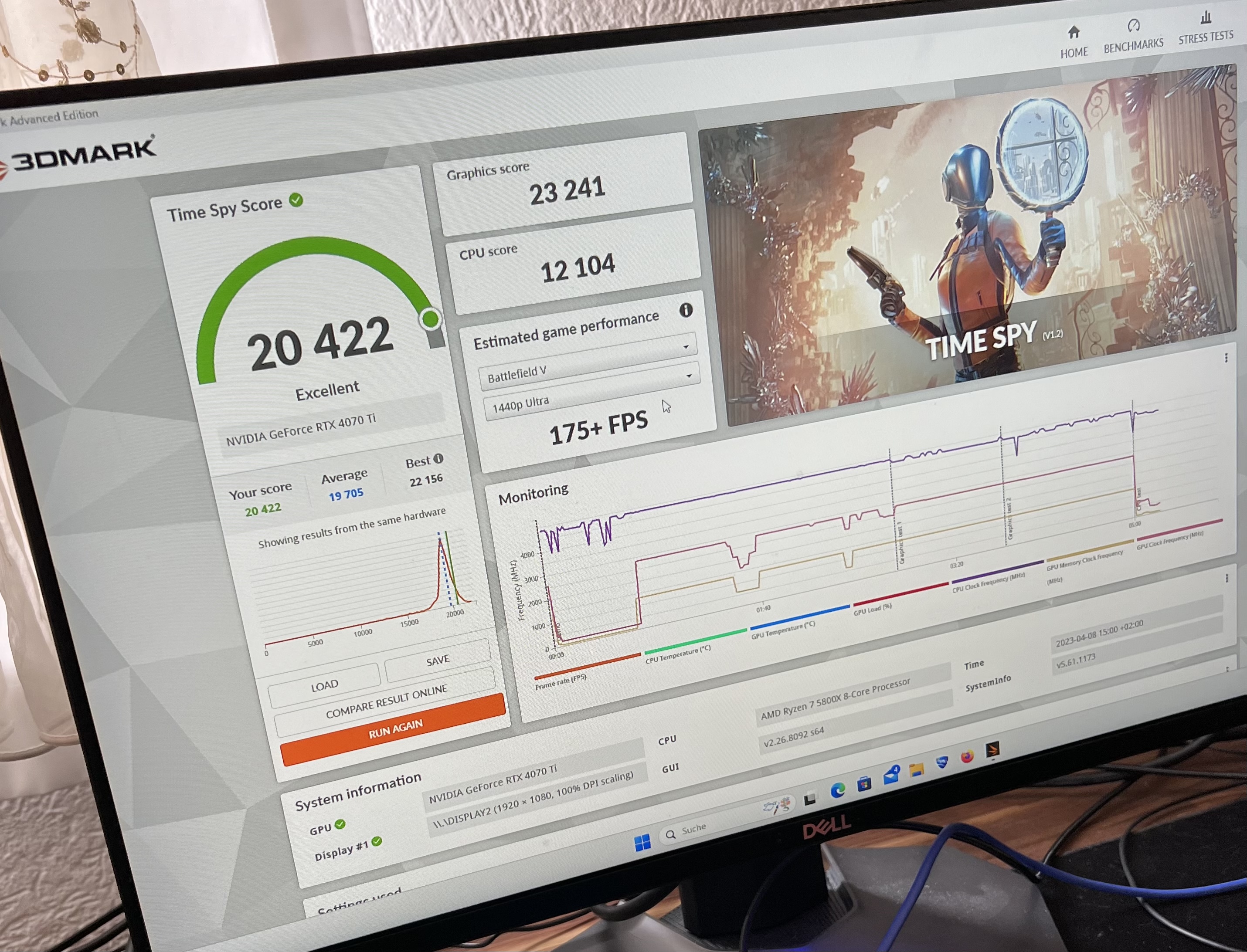

ich wollte wissen ob die Drops beim gpu Memory Clock frequency und gpu clock frequency normal sind(die beiden unteren graphen) ? die gpu load war ungefähr bei 30% bei den Drops. Müsste die Memory Clock Frequency nicht konstant bleiben?
Sieht nach nem CPU Limit aus. GPU Last sinkt zwischendrin kurz. Probier mal den Time Spy Extreme
Lag tatsächlich daran, hatte die Vollversion auch aber hatte anscheinend die Demo genutzt
