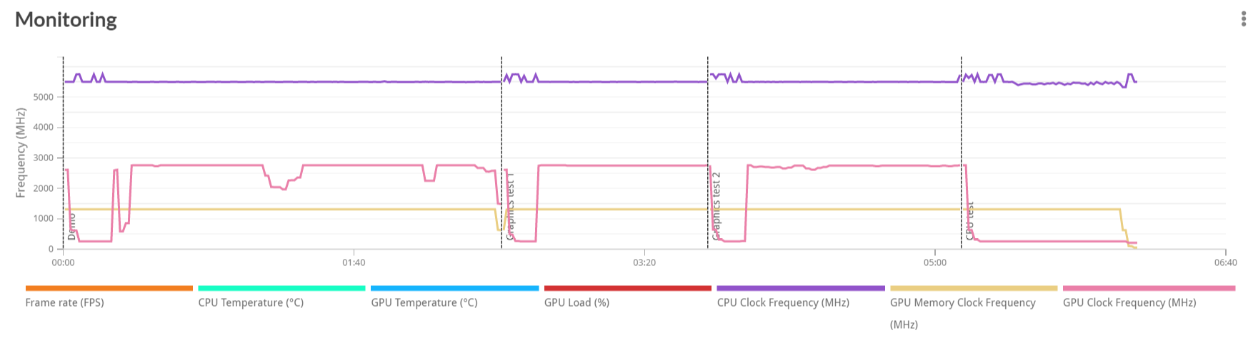

Hello ComputerBase,
bräuchte mal eure EInschätzung zu 3D-Mark ergebnissen meiner RTX 4090.
  • Prozessor (CPU): AMD Ryzen 9 7950X
  • Arbeitsspeicher (RAM): G.Skill Trident Z DDR-5 6000 CL30 38 38 96
  • Mainboard: ASUS ROG Corsshair X670E Hero
  • Netzteil: bequiet Straight Power 1200 W
  • Gehäuse: bequiet Dark Base Pro 900 rev 2
  • Grafikkarte: Gainward RTX 4090 Phantom GS
  • HDD / SSD: Samsung 980 Pro
Hätte gerne eure Meinung zu folgenden Benchmark ergebnissen, da ich mir nicht sicher bin ob das so sein soll...
Benchmark: 3D-Mark - TimeSpy Extreme
GPU-Settings: Stock
Wie auf angehängtem Chart zu erkennen, bricht meine GPU-Clock-Frequency zu Beginn jedes Tests ein, bevor diese wieder stabil wird.
Ist das normal? Laut weiterer Auswertung ist zu diesenm Zeitpunkten auch der GPU-Load sehr gering, was ich mir nicht vorstellen kann.
Würde mich über die ERfahrung von adneren 4090 nutzern (speziell der Phantom GS) freuen.
Meines Wissen sind das die Ladebildschirme...

Das wäre eine einfache Erklärung. Bin davon ausgegangen, das die nicht dargestellt, weil nicht getracked, werden
Danke für eure Antworten.
Dachte schon die Karte hat Probleme.

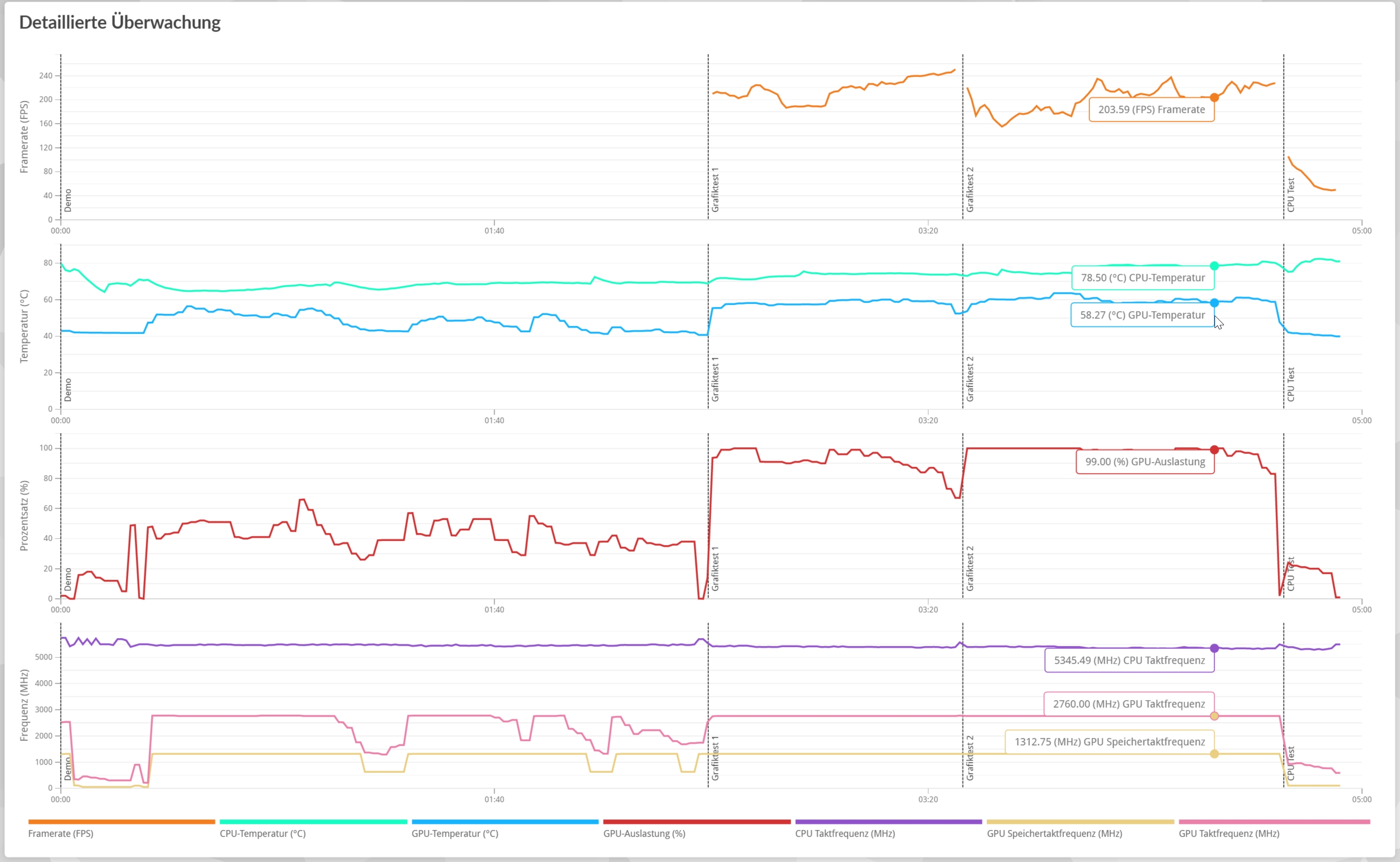

Also ich habe eine 4090 Phantom (ohne GS) und bei mir gibt es diese Einbrüche nicht.
Ich muss mich korrigieren, wenn ich mit Demo laufen lasse, habe ich es auch:
Danke für den Hinweis, werde heute Abend nochmal mit und ohne Demo laufen lassen und melde mich nochmal.
Ja, das ist logisch.
Ich ging lediglich davon aus, dass die Leistungsdaten während den Ladebildschirmen nicht aufgezeichnet werden. Weiterhin verstehe ich nach wie vor den Unterschied zwischen „mit“ und „ohne“ Demo nicht. Diesen gibt es ja anscheinend der Messung von piccolo85 nach zu urteilen.

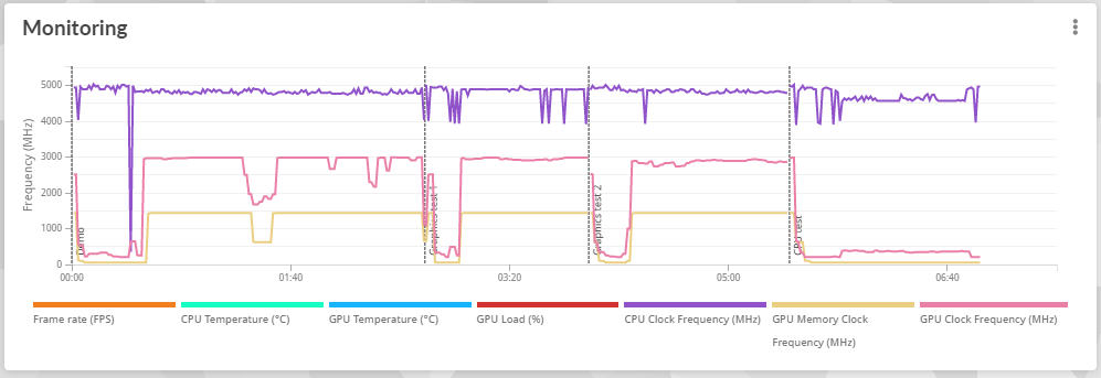

Moin,
ähnliches Setup:
  • Arbeitsspeicher (RAM): G.Skill F5-6000J3238G32GX2-TZ5N
  • Mainboard: Gigabyte Aorus X670E Master
  • Gehäuse: Fractal Design Define 7 XL
  • Grafikkarte: Gigabyte RTX 4090 Gaming OC
  • HDD / SSD: Aorus GP-AG70S2TB
Alles Stock-Settings, ausser EXPO/XMP, GPU läuft mit nem LianLi Riser und ist 90° zu PCIE auf der Netzteilabdeckung eingebaut. 3DMark Basic-Edition (da geht nur Time-Spy :D -- glaub ich)
Da konnte ich nix auswählen, ist ja die Basic Edition. Start -> Bench -> Fertig. Oder muss man das extra einstellen ?

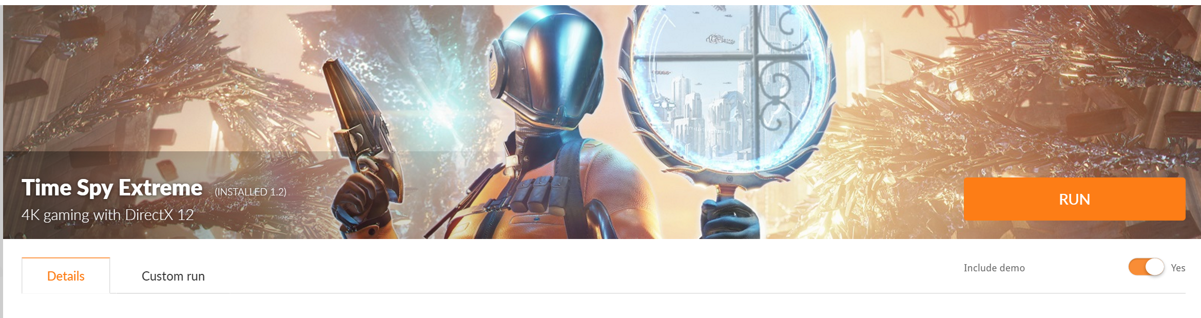

Ab, kann sein das du mit der kostenfreien Version keine Möglichkeit hast das zu beeinflussen. In meinem Fall konnte ich mit einem „Schieberegler“ auf der rechten oberen Ecke die Demo Ein- bzw. Ausschalten.
„Include Demo“ nennt sich die option bei mir.
Meinst Du das ? Wenn ja, dann wars mit.
Wenn nicht: Weitere Einstellungsmöglichkeiten gibts nicht.

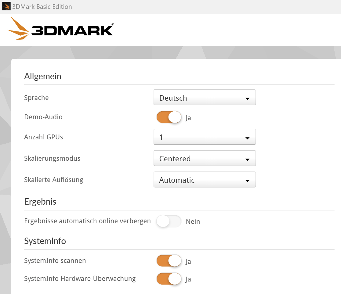

Ich habe eben nochmal Time-Spy durchlaufen lassen. Einmal mit und einmal ohne Demo.
MIt diesem Vergleich kan ich die Erfahrungen von @piccolo85 bestätigen.
Mit Demo gibt es die Einbrüche, ohne Demo nicht.
Die Einstellung bezüglich Demo habe ich hier mal als Screenshot angehängt @Amasov
