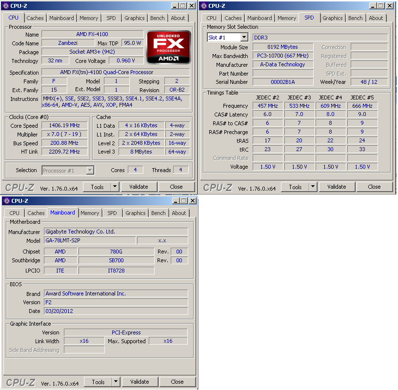

ich möchte mir einen neuen RAM kaufen und wollte wissen ob ich den von Amazon nehmen kann.
Erstmal meine Daten: system.png
Taktfrequenz ist 1333MHz da steht halt 666MHz, keine Ahnung warum.
DDR3 U-Dimm (hab gehört, das unbuffered spielt keine Rolle, weil heute alles so ist)

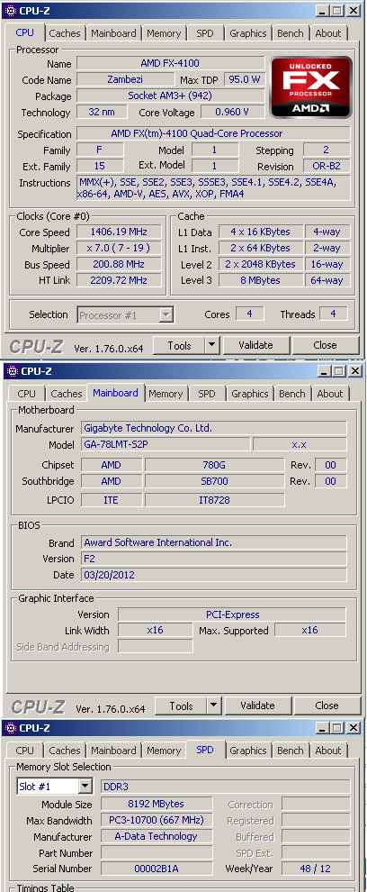

Ich habe außerdem das Bild falsch hochgeladen.
