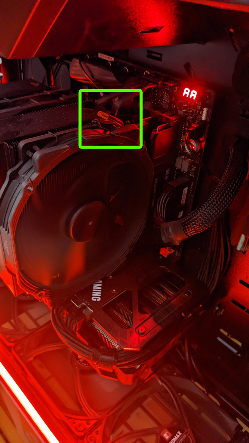

Wie hast den Lüfter verbaut? Zieht er zufällig Luft durch ein Gitter nach Innen? Dann wird der A14 tatsächlich extrem laut. Schraube den Lüfter mal ab und halte ihn frei in die Luft. Gehen die Geräusche dadurch weg?
Ich habe sowohl komplett geschlossen, mit offener Tür und auch komplett offen (also ohne Tür, Gitter und Filter) getestet. Das röhrende, brummende Geräusch ab ca. 700 U ist immer dasselbe.
kann es sein dass die Lüfter eine Resonanzfrequenz an das Gehäuse übertragen, und du somit dieses "brummen" hörst
Sprich, sind die Lüfter entkoppelt (quasi zwischen Lüfter und Gehäuse sollte eine Art Gummi sein)
Okay, dann kannst du nur noch die Lüfter einmal ausbauen und schauen, ob die Geräusche weg gehen, wenn die Lüfter komplett frei stehen. Wenn es dann nicht weg geht, sind die Lüfter schuld.
Kannst ja mal mit den Noctua NA-SAV2 probieren zu schauen ob das die Vibrationen absenkt. Gibts natürlich auch von anderen Herstellern.

Ich würde eher auf Luftverwirbelungen durch die Lüftergitter des Gehäuses tippen.
Bei mir werkeln 4 A14 und ein F12 von Noctua.
Ich habe alle mit den mitgelieferten Gumminübbeln montiert. Ich kann auch nur sagen, dass die unhörbar sind. Laufen so bei 500 rpm.
Hatte anfangs auch so ein fieses Brummen, tatsächlich war das noch mit Schrauben und es waren irgendwelche Vibrationen. Habe das Meshify 2 Compact. Nachdem ich alle Lüfter mit den Gummis montiert und noch einmal geprüft habe: FLÜSTERLEISE
CPU oder GPU ist immer "lauter" als alle NF-A14 zusammen.

Klingt für mich auch so als ob irgendwas vibriert und wenn das Gehäuse irgendwo durch komische Lüftergitter in Schwingung versetzt wird.
Ich würde ja eher mit der 0 Methode arbeiten und die Dinger einzeln testen, ob ich da das Geräusch auch wahrnehme...wenn ja => andere Lüfter wenn nein => Ursachensuche im Gehäuse / bei der Montage.

Hast das Gehäuse bis auf's notwendigste zerlegt und gehst nicht den wichtigsten Schritt!
Lass die Lüfter laufen, wenn das Geräusch auftritt, ziehst Du, Lüfter für Lüfter, kurz den Stecker!
Wenn Geräusch weg, Glückwunsch, Du hast den Übeltäter gefunden.
Jetzt heißt es noch herauszufinden, ob es wirklich der Lüfter selbst ist, oder ob es andere Ursachen wie Resonanz ist/war.
Reaktionen: Prophetic
Die Lüfter klingen auch so (ähnlich) wenn ich sie in der Hand halte. Da ist das Geräusch nur nicht ganz so stark ausgeprägt, weil da natürlich kein Resonanzraum (PC Case) drum herum ist. Aber egal ... ich finde mich damit ab, dass ich wohl zu empfindliche Ohren habe und versuche nun stattdessen mal zu schauen, bis zu welcher Geräuchkulisse die Temperaturen noch okay bleiben wenn ich per FanControl alle Lüfter mit einer individuellen Lüfterkurve versehe. Denn DAS hab ich noch nicht gemacht. Bisher nur im BIOS voreingestellt gehabt.

Ist es zufällig das Geräusch?
Alle A14 hören sich ab ca. 700 RPM so an und deswegen warte Ich auch auf die neuen 140er von Noctua.
Reaktionen: RaptorTP, Nemesis_x85, xNeo92x und 3 andere
Exakt!
Dann ist alles, wie es sein soll. Da wird einfach jede Menge Luft bewegt. Regle die Drehzahl etwas runter, 700 rpm sind schon recht viel.

Die A14 sind deswegen so beliebt da sie bei niedrigen Drehzahlen schon relativ viel Luft bewegen, weswegen es eigentlich nicht notwendig ist so hohe Drehzahlen zu fahren.
2 in der Front, 1 am Boden, 1 am Heck, 2 am CPU-Cooler (D15)
Dreimal rein und nur einmal raus ist auch nicht gerade das Optimum ...
