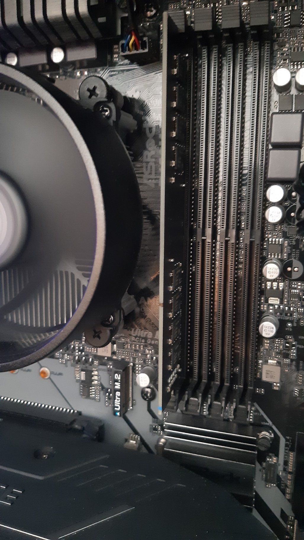

Hier noch die Bilder zu meinem RAM:

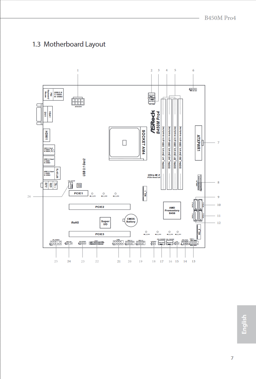

Anmerkung: Der Arbeitsspeicher gehört nach DDR4_A2 und das zweite Modul dann nach DDR4_B2:
foxifornow schrieb:
Ich habe mir überlegt, noch 8gb Dual channel zu kaufen und den single channel übrig zu lassen. Habe jedoch keine Erfahrung wie das mit der Auslastung und kompatibilität aussieht, ob ich das wie bei einem Encoder o.a. einstellen muss etc.
Die Mainstream-CPUs haben einen Dual Channel Controller. Daher empfielt es sich zwei Module im Dual Channel Modus zu verwenden. Es ist natürlich möglich die Module in A2 und B2 im Dual Channel Modus zu betreiben und das Modul in A1 im Single Channel, wie sich dies auf die Taktfrequenz und Stabilität auswirkt, kann vorher niemand sagen.

Das eine Modul sollte in RAM Slot "A2" (Bild #8 ).
Wenn du nun ein Modul dazu kaufst, diese also in Slot "A2" und "B2" installieren.
Das wird auch so im Handbuch stehen.

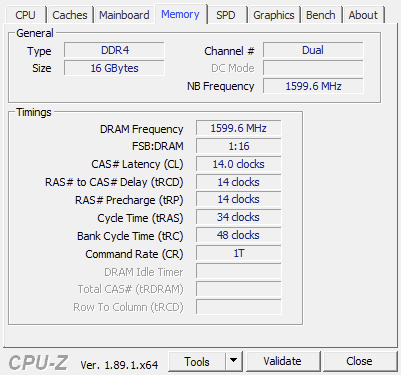

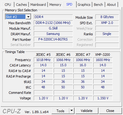

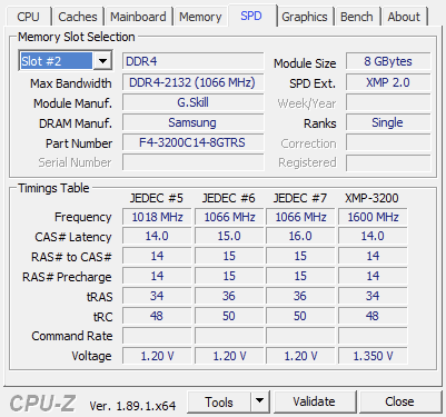

Also laut deinen Screenshots hast du 2x8GB, die im Dual-Channel laufen. Edit: waren ja gar nicht deine Screenshots.
Und deine Grafikkarte ist auf 100% bzw. annähernd 100%? Dann scheint irgendeine Einstellung deine Grafiklast hochzujagen. Ein problem mit dem RAM sehe ich da eher nicht vordergründig, auch wenn Dual Channel natürlich absolut zu empfehlen ist.
