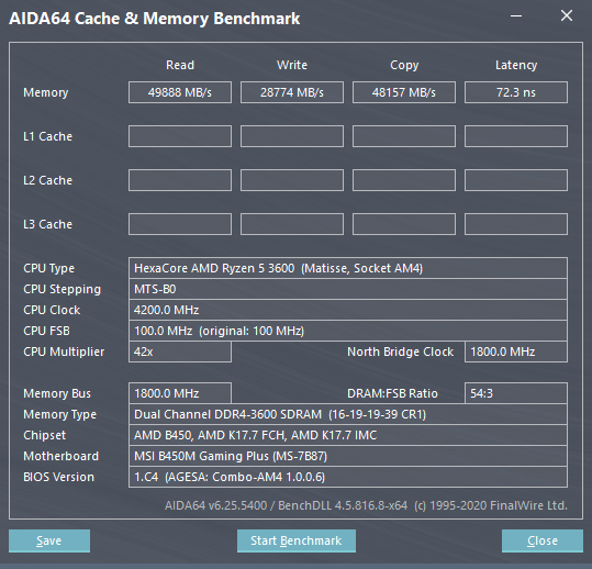

Habe hier noch einen interessanten Test gefunden
Wie gesagt bei sonst identischen Settings sind die Dual Ranks besser. Du hast hier aber keine identischen Settings und Single Rank Speicher lässt sich generell besser übertakten.
Wenn du jetzt sagst, du ziehst die 3200er auf 3600 hoch, kannst du die Mühe auch direkt in die 3600er stecken und hast was noch schnelleres.
Knito schrieb:
Kann man nicht mit Intel Systemen vergleichen, aber sah für ein vermutetes Ryzen 3XXX System einfach bisschen lahm aus wenn ich mit meinem nicht furchtbar stark optimierten 1700 auf ähnliche Zahlen komme.

Knito schrieb:
Ich hab die 16GB Version von den 3600er Crucials und hab 49ns Latenz.
Du betriebst sie ja auch auf einem 10700K - der funktioniert da etwas anders - für XMP sind die Latenzen von rund 71 ns vollkommen normal - Zeit das Ganze zu Tweaken...

Schaut normal aus ...
