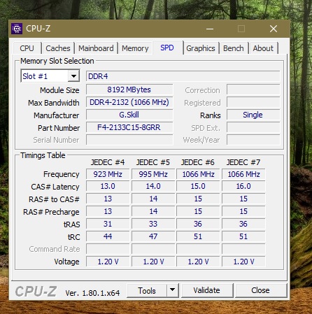

Die Frage hier nach Dual Rank ist sinnvoll. Der Verweis auf geizhals.de hilft nur bedingt, da die Angaben unzuverlässig sind.
Ich habe letzte Woche Crucial Ballistix Sport LT BLS4G4D240FSB bestellt, bei Amazon. Gab es gerade für 28€.
Ausgewiesen sind sie als dual rank, auch laut Crucial.
Angezeigt werden sie aber als single rank(CPU-Z).
Ich habe sie jetzt nicht zurückgegeben, weil ich den Speicher dringend brauchte, er gerade günstig war und problemlos 2933 bracht. Mit Feintuning könnte er noch mehr bringen.
Nur eben kein dual rank.

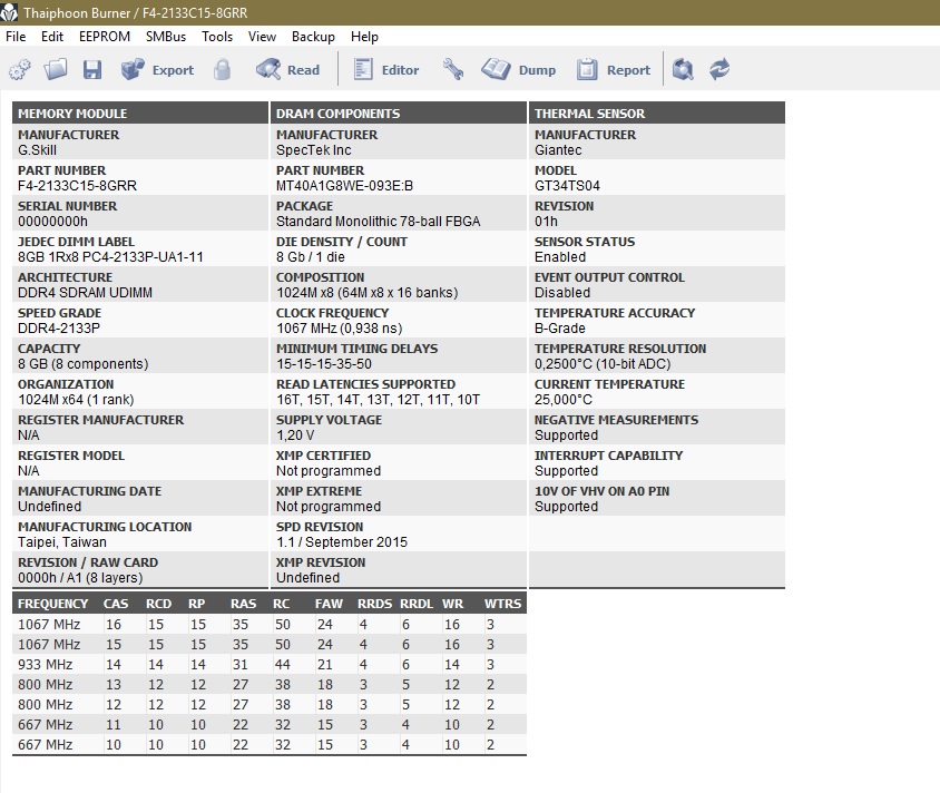

CPU_Held schrieb:Anhang anzeigen 642942
das sagt typhon zu meinem ram.
kann ich damit evtl rausfinden, ob evtl die selben teile auch bei hoch getakteten ram verbaut sind? und dieser hier evtl nur aus preisgründen niegriger getaktet wurde?
sprich oc sicher währe?
Scheinen von Micron spezifizierte JEDEC DDR4-2133 Speicherchips zu sein. Nur hier eben von SpecTek (Microns Resterampe?).
Aufgrund bestimmter Qualitätsanforderungen, wollte Micron diese vermutlich nicht selber verwenden.
Da heißt es einfach ausprobieren, ob und wie hoch sich der Speicher takten lässt.
