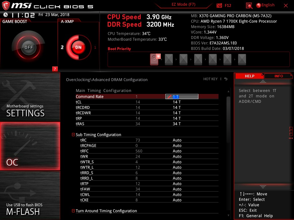

Hi,
ich habe vor ein paar Tagen das aktuellste BIOS auf mein Board installiert (7a32v1e) und alle Einstellungen gesetzt wie zuvor.
Jetzt ist mein RAM viel langsammer als vorher (READ/WRITE/COPY),
die Zugrtiffszeit hat sich nicht verschlechtert.
Vorher hatte ich ca. diese Werte:
3333 Mhz CL 14-14-14-14-34 1T (nicht ganz stable) / 3200 Mhz CL 14-14-14-14-34 1T (stable, keine genauen Werte da)
49500 Read
48000 Write
43000 Copy
Jetzt diese:
3200 Mhz CL 14-14-14-14-34 1T (stable)
42500 Read
41000 Write
39500 Copy
Mit 3333 Mhz CL 14-14-14-14-34 1T habe ich dann auch nochmal getestet, wird aber kaum schneller.
Ich tippe fast darauf, dass im BIOS/AGESA Code ein Bock geschossen wurde.
Treiber sind alle aktuell. Windows 10 auch.

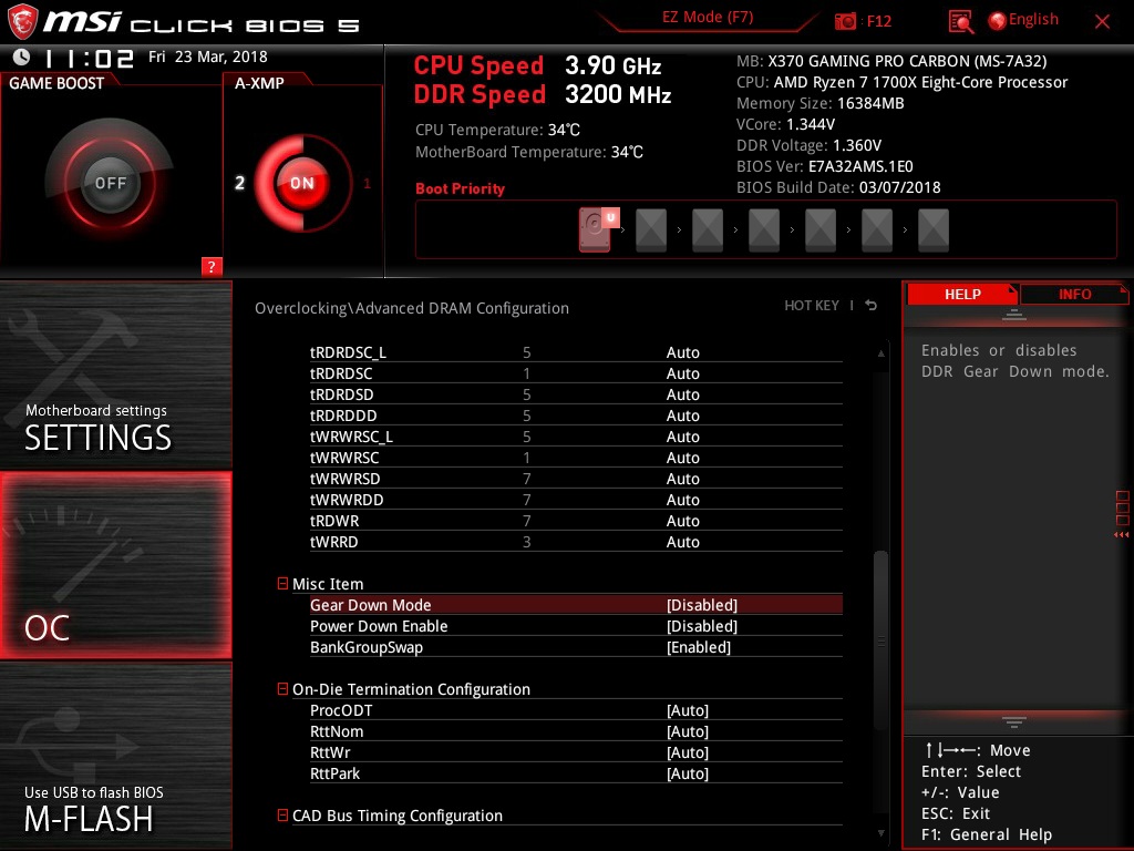

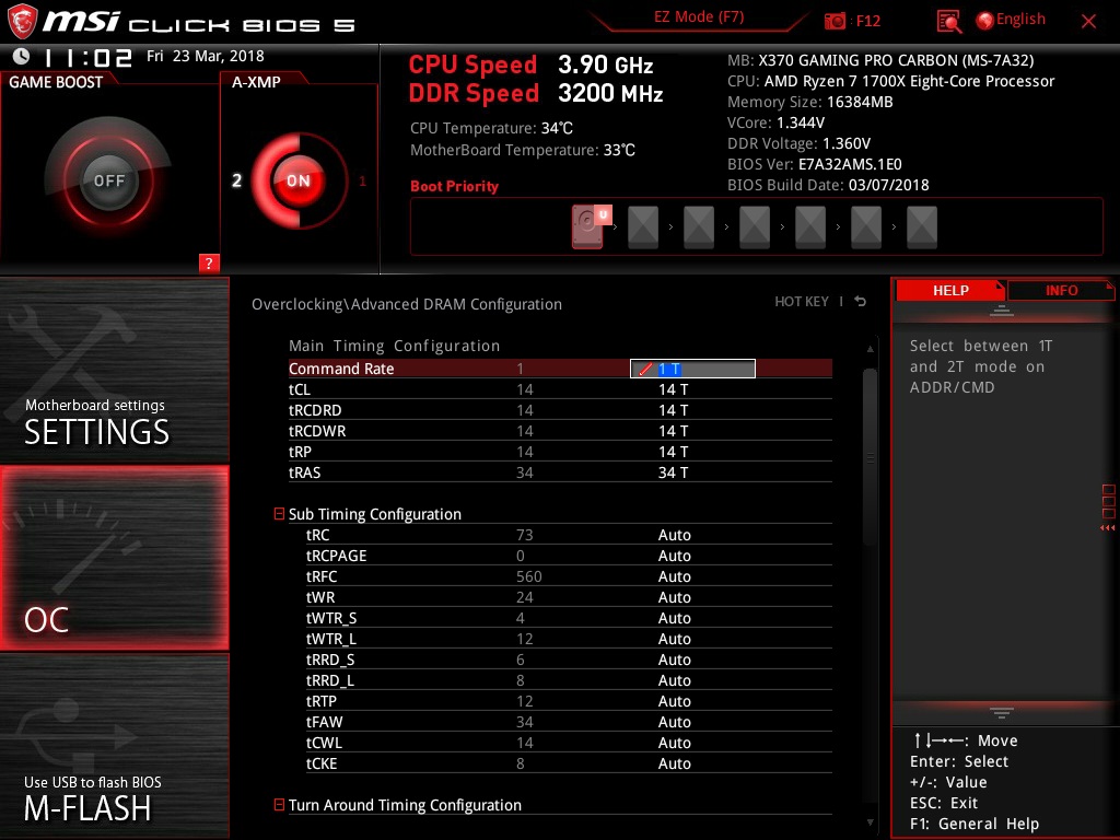

CMOS wurde 2 mal gemacht. Bios komplett manuell Konfiguriert (vorher sicherheitshalber Screens gemacht),
Neu geflash, mehr Spannung versucht,
Bringt alles nichts.
Hat da jemand ähnliche oder die gleichen Probleme?
Hat evtl. jemand eine Idee wie man es lösen kann?
Hardware:
MSI x370 Gaming Pro Carbon
Ryzen 1700X 3900Mhz 1,35V
G.Skill Flare X 16 GB (F4-3200C14D-16GFX)

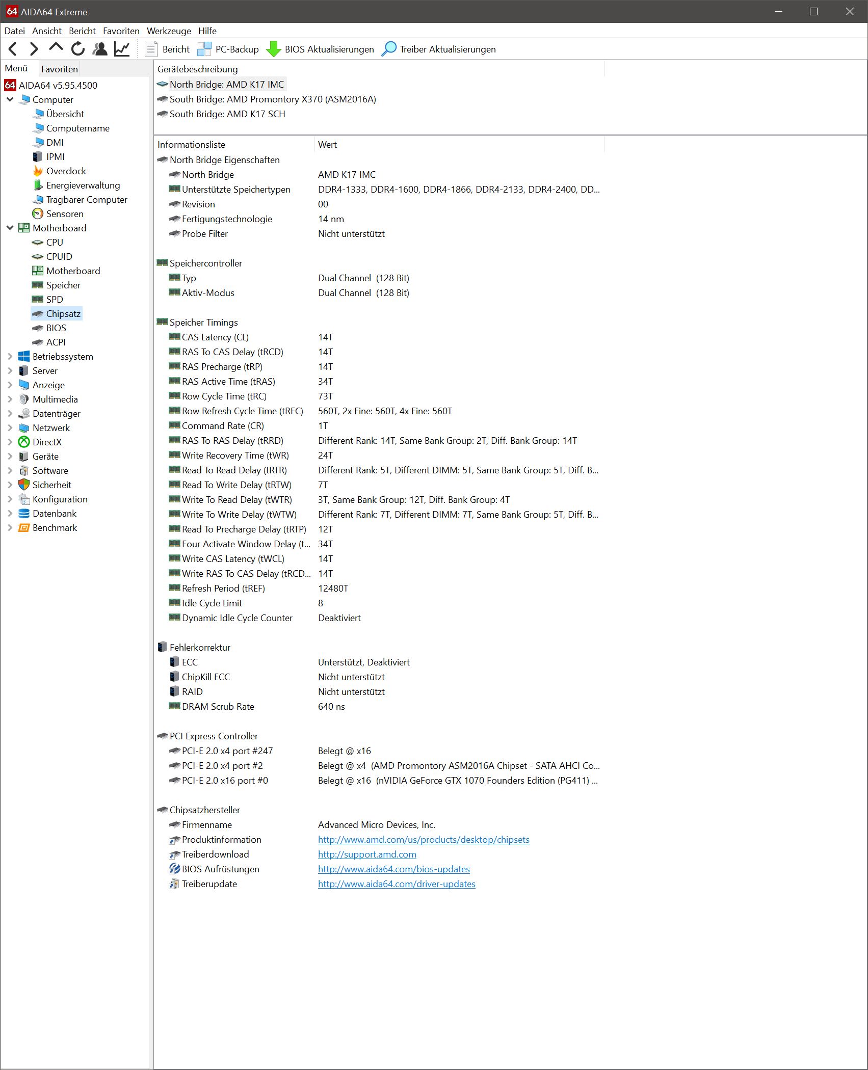

Timimngs laut AIDA64

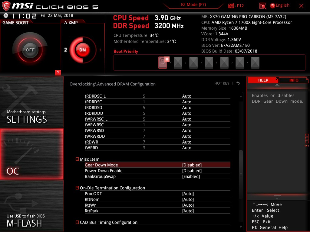

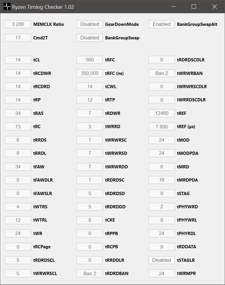

Wenn man Aida64 für die Timings nimmt und nicht den Ryzen Timing Checker oder den Ryzen DRAM Calculator, dann sollte man den Zeigefinger um 180° drehen.
Wenn zB. Geardown aktiv ist und die Virtualisierung an ist, dann kostet das in jedem Fall Speicherdurchsatzleistung.

Alles ab DDR4-2666 stellt ein Übertakten dar und kann aber muss nicht funktionieren.
das stimmt, es läuft aber (Takt). Eben langsamer als vorher.
Virtualisierung ist an, war es vorher allerdings auch. Geardown an/aus macht fast keinen Unterschied.
Ich habe auch mit langsameren Einstellungen getestet, auch da ist die Performance schlecht.
Könnt Ihr damit noch was anfangen?
mfg
