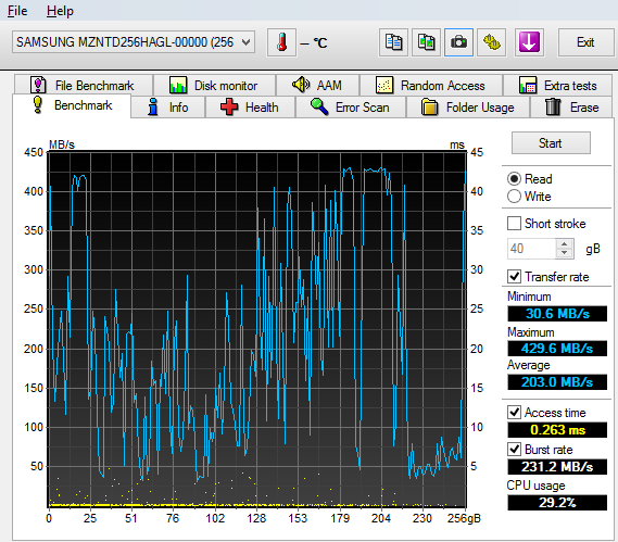

Ich habe einen Sony Vaio 15A. Leider habe ich in der letzten Zeit immer häufiger das Gefühl, dass die Leistung des Vaios merklich nachlässt. Daraufhin habe ich mich auf eine Suche nach möglichen Fehlern begeben. Leider musste ich feststellen, dass die verbaute Samsung SSD deutliche Leistungseinbußen beim Lesen älterer Dateien zeigt.
Ich kannte diese Problematik bisher nur von anderen Samsung SSD Modellen, wie der 840 EVO und 840 BASIC.

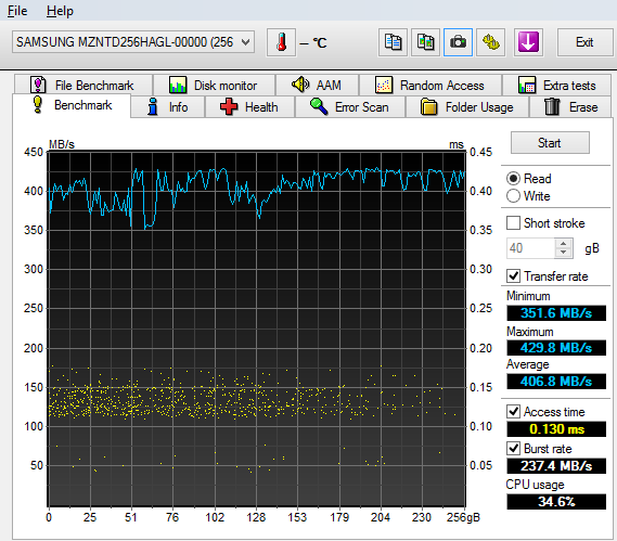

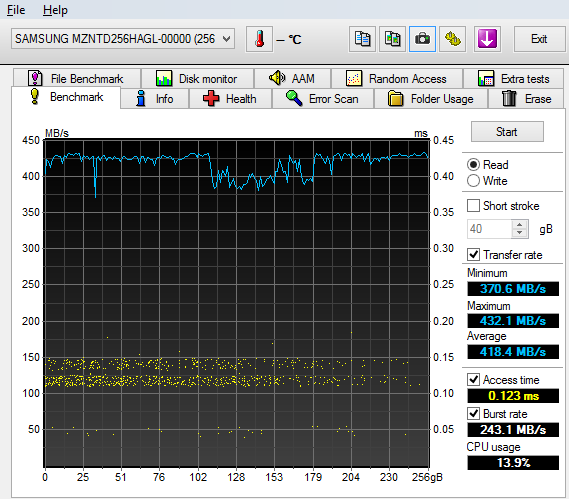

Um den Verdacht zu bestätigen, dass es sich tatsächlich um eine Leistungseinbuße beim Lesen älterer Daten handelt, habe ich jeden Sektor der SSD 1:1 lesen und wieder schreiben lassen und danach erneut eine Benchmark der Lesegeschwindigkeit durchgeführt.
Wie zu erkennen ist, hat sich die Lesegeschwindigkeit der SSD im Minimum teilweise um das Zehnfache verbessert! Die durchschnittliche Lesegeschwindigkeit hat sich teilweise verdoppelt!

AS-SSD zeigt natürlich keine Lesraten alter Dateien, weil es ja seine Testdaten selbst anlegt und sofort nach dem Schreiben wieder liest. Zum Prüfen ob die SSD beim Lesen alter Dateien schwächelt wäre das File Bench Tool von Blublah (Quelle) die erste Wahl, denn das liest Dateien ein und nicht wie diese Low-Level Benchmarks einfach nur LBAs auf der SSD. Das funktioniert bei HDDs, aber eben nicht bei SSDs weil diese ein Schattenfilesystem haben und LBAs auf immer wieder andere Flashadressen mappen, was HDDs nicht machen, bei denen werden die stur in Zylindern, Kopf und Sektor umgerechnet und nur wenn ein Sektor durch einen Reservesektor ersetzt wurden, dann liegen diese mal nicht alle "hintereinander".
Wie blödsinnig die Ergebnisse von HD Tune sein können kannst Du auch hier schön sehen:
Im Text steht die Erklärung warum das so aussieht, es hat nichts mit dem Bug der Evo zu tun, auch wenn es so aussehen mag.
Oder in diesem Test einer Intel X-25V bei awardfabrik.de:
bzw.
Der Bereich zwischen 20GB und 24GB wurde erst zwischen den beiden Benchmarks beschrieben, wie man deutlich sieht.
Die getestete SSD kann gar keine 200MB/s oder gar mehr lesen, die Kurven zeigen nur da die reale Geschwindigkeit halbwegs richtig an, wo der Speicher auch wirklich belegt ist und dort sind die Werte alles andere als konstant, weil es eben davon abhängt was an der Stelle die gelesen wird gerade seht, ob also ein Teil einer groß Datei ist oder vielleicht vieler kleiner Dateien bzw. Metadaten des Filesystems. So schnell kann die X25-V übrigens lesen, wenn man auch wirklich Daten zum Lesen hineingeschrieben hat:

1.) Ich kann verstehen, dass HD Tune nur eine synthetische Bench ist, die nicht wirklich die Dateien liest und trotzdem von der Art der Dateien abhängt. (Sofern ich das richtig verstanden habe.) Trotzdem frage ich mich jetzt, warum HD Tune so massive Unterschiede zwischen den Durchläufen vor dem Auffrischen und denen nach dem Auffrischen zeigt. Gibt es hierfür eine Erklärung?

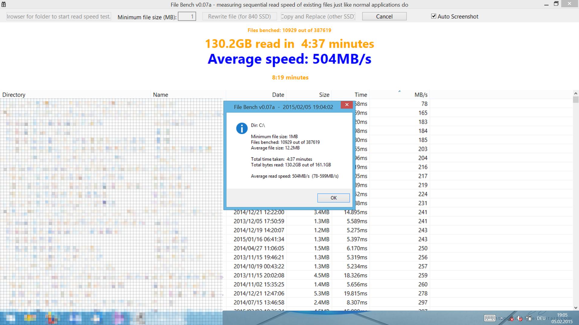

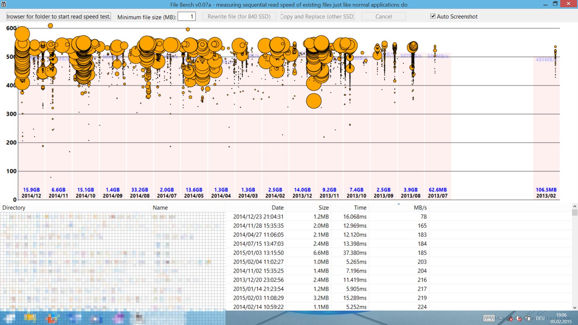

2.) Das File Bench Tool scheint mir eine sinnvolle Möglichkeit zu sein, um die tatsächliche Lesegeschwindigkeit zu testen. Ich habe daher einen Durchlauf mit dem Tool gemacht. (Siehe Screens.) Jetzt ist meine Frage, ob ich durch das Auffrischen (habe DiskFresh verwendet) das Ergebnis von File Bench verfälscht habe? Denn dadurch wurden ja alle Sektoren 1:1 gelesen und wieder geschrieben. (Ggf. müsste ich dann in ein paar Monaten erneut benchen und vergleichen.)

1.) Klar, das liegt an dem spezillen Bug der SSDs, da hast ja auch den direkten Vergleich vor und nach dem Refresh. Nur alleine aus einem Benchmark vorher könnte man aber diesen Schluss nicht zwangsläufig ziehen, da gibt es dann zu viele andere mögliche Ursachen für so ein Ergebnis.
2.) Wenn alle Sektoren 1:1 gelesen und wieder geschrieben wurden, dann sagt das Datum der Datei natürlich nichts mehr darüber aus, wenn die Daten auf die SSD geschrieben wurde, denn das wurde dabei ja offensichtlich nicht angepasst und damit ist Filebench wertlos und wird auch künftig nur beschränkt aussagekräftig sein, nämlich nur für die neueren Dateien die erst nach dem Refresh angelegt oder überschrieben werden, das Datum der andere ist im Prinzip der Daten des Refreshes, nur steht das eben nicht in der Datei und damit ist dann auch Filebench nicht bekannt.
Nach dem DiskFresh kannst Du Filebench also erstmal vergessen und auch danach nur sehr eingeschränkt nutzen, was neben dem schon genannten auch daran liegt, dass durch das sektorweise lesen und schrieben, also ohne jeden Zusammenhang mit den Dateien, das Schattenfilesystem der SSD gestört ist. Die Anordung der Daten in den NANDs ist also nicht mehr so optimiert, das sie fileweise optimal gelesen werden können. Dafür gibt es auch eine recht glatte Linie beim Lesen mit HD Tune.
