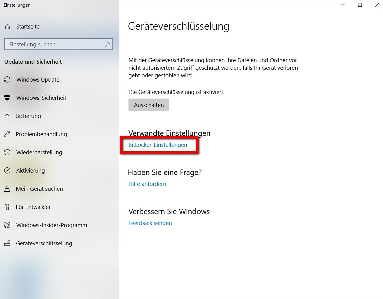

steht ja unten drunter, dass das bei home nicht bitlocker sondern geräteverschlüsselung heißt.
Anscheinend Jein!
