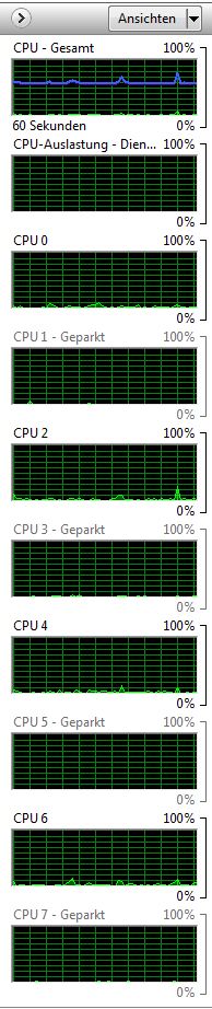

ich wundere mich gerade über den Sinn des Parkens von virtuellen Kernen unter meinem i7-920. Wie im Anhang zu erkennen sind alle vier Kerne aktiv und die vier virtuellen Kerne inakitv. Welche das genau sind kann auch mal variieren.
Nun meine Frage: Bringt das so überhaupt was? Wieso schaltet man nicht z.B. drei reale Kerne ab wenn diese nicht gebraucht werden und damit Strom sparen könnten? Wer kümmert sich eigtl um diese Stromsparmechanismen? Windows oder das Mainboard?
Desweiteren wird im Idle ja auch die Taktfrequenz bis ca. 1,6GHz variiert. Kann man diesen Wert unterbieten?
Danke schonmal für die Antworten.

Das Parken von virtuellen Kernen hat den Sinn, dass diese nur bei wirklich optimierten Anwendungen genutzt werden, da sie eine geringere Performance haben als echte Kerne.
Die 1.6GHz kannst du nur selbstständig unterschreiten indem du den Bus-Speed verringerst(hat aber einen geringeren max. Takt zur Folge).

Das Parken der Kerne wurde doch aber immer als Stromsparfeature beworben, wenn ich mich recht erinner. Das macht doch dann so aber keinen Sinn?
Den maximalen Takt möchte ich ja nicht runtersetzen. Welche Komponente des Systems taktet die CPU denn runter? Kann man die Parameter dieser nicht ändern?
Wie willst du das ändern? Der von Intel minimal freigegebene Multi des i7 is der 6er, drunter gehts nicht.

Hab jetzt bissl mit CineBench gespielt und bei mir folgendes festgestellt:
Per Default sind eigentlich immer die Cores 1, 3, 5 und 7 geparkt - höchstwahrscheinlich also die virtuellen Cores. Nach zwei bis drei Tests hat sich das ganze auf 1, 3, 4 und 7 verlagert.
Kein Kern wird geparkt, wenn die Affinity auf allen acht Kernen liegt.
Das ganze scheint aber eine derbe Macke zu haben, denn wenn ich jetzt die Affinity auf die Cores 0-2 lege, laufen nur Core 0 und Core 2, Core 1(der per Default ja geparkt ist, läuft NICHT bzw nur sehr kurz).
Wenn ich jetzt nur die Cores 1, 3, 5 und 7 auf den Prozess lege, läuft nur ein Kern, welche ist unterschiedlich.

Core 1, 3, 5 und 7 sind, wie im Eröffnungspost schon geschrieben, eben nicht immer die geparkten Kerne. Hatte auch schon 1, 3, 4 und 6 o.ä. Geht ja sogar so weit, dass, trotz geparkten Kernes, im Windows Ressourcenmonitor diese ausgelastet werden.
*CineBench runterlad*
Deswegen macht mich das alles doch so stutzig. Entweder richtig oder das ganze Feature ist völlig verbuggt. Die Frage wer die Kerne deaktiviert steht aber immer noch im Raum. :D

Ihr verwechselt da zwei Features. Das eine ist Core-Parking. Das heißt eine Anwendung bleibt bei dem einen Kern, und springt nicht alls wie blöde von einem Kern zum anderen. Das ist ein Stromsparfeature, weil dann die anderen Kerne in ruhe schlafen können.
Das andere Feature ist Core-Parking der virtuellen Kerne. Das dient dazu die Leistung einer CPU mit SMT zu steigern, weil reale Kerne stets stärker sind als virtuelle, deswegen werden virtuelle im optimalen Fall erst dann aktiviert, wenn diese benötigt werden. Dass das nicht immer so optimal klappt, sieht man in den Benchmarks wo CPUs mit deaktiviertem SMT in manchen Benchmarks besser abschneiden als mit aktivierten SMT. Ohne Core Parking der Virtuellen Kerne wäre der Performanceverlust aber noch größer.

Aber es würde mich auch interessieren wie man die physischen von den logischen Kernen unterscheiden kann anhand des Taskmanagers.
Es ist wohl nicht ganz so einfach, dass die Kerne 0 - 3 die physischen und die restlichen 4 die logischen Kerne sind...?

Beim i7 sind die geraden Kern "echte" und die ungeraden "unechte" Kerne.
Übrigens, Core-Parking der virutellen Kerne heißt "SMT-Parking". Das kann windows 7 und ist daher mit Core i7 Prozessoren auch schneller als Windows Vista:
golem.de-Zitat: "Intels Desktopdirektor Steve Peterson bestätigte im Gespräch auf der Cebit 2010 diese Effekte: Durch den veralteten Thread-Scheduler von Vista steht sich das Betriebssystem oft selbst im Weg. Es verlagert öfter Threads auf Kerne, die schon belastet sind - deren Threads müssen dann wieder auf andere portiert werden.
Darum hat Intel für Windows 7 zusammen mit Microsoft die Funktion des "SMT Parking" entwickelt. Die virtuellen Hyperthreading-Kerne werden dabei erst dann genutzt, wenn die physikalischen Cores voll ausgelastet sind. In der Praxis ist das im Task-Manager gut zu sehen: Jeweils jeder zweite Kern hat kaum Last, wenn eine Multi-Threading-Anwendung läuft, die auf dem 980X weniger als sechs Threads nutzt. In der Bildergalerie dieses Tests finden sich Screenshots dieses Verhaltens zu mehreren Anwendungen."
