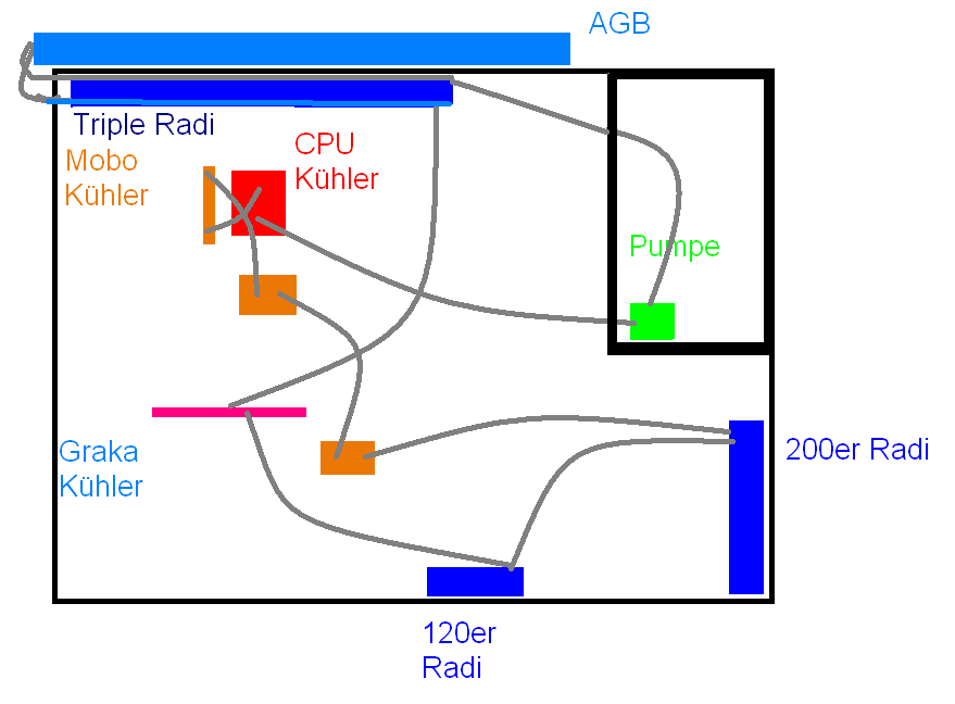

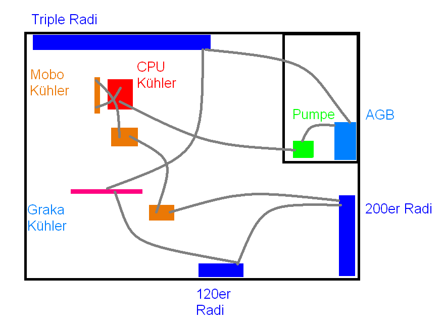

Ich stehe vor dem Kauf meiner ersten Wasserkühlung.
Folgende Komponenten würde ich gerne verwenden:
Gehäuse Coolermaster ATCS 840
Pumpe Aquastream XT
CPU Kühler Heatkiller 3.0 CU (falls diese schwarz vernickelte Version dann endlich mal
rauskommt wirds die. Bis Ende Juni hat Watercool noch Zeit :D)
Mobo Kühler EK Gigabyte Set Nickel Acetal
Graka Kühler EK Radeon 5870 Nickel Acetal
Radiatoren XSPC RX360, Phyoba G Changer 120, Phyoba Xtreme 200
AGB entweder die EK RES 400 Röhre oder das EK Bay Spin Reservoir Acetal
Das ist auch die erste meiner zwei Fragen, kann ich den Röhren AGB flach oben aufs Gehäuse schrauben oder funktioniert der dann nichtmehr korrekt?
(Zum Befüllen müsste man den natürlich aus den Halterungen nehmen und senkrecht halten.)
Die zweite Frage ist ob die Position der Pumpe in Ordnung ist.
Ich habe oft gelesen, dass die Pumpe der tiefste Punkt innerhalb des Kreislaufes sein sollte, wäre bei mir ja nicht so. Allerdings wären die AGBs in jedem Fall höher montiert als die Pumpe.
Die Pumpe wollte ich auf den "Boden" der 5,25" Schächte montieren.
Die Lüfter am Radiator im Deckel pusten natürlich nach oben raus aus dem Gehäuse.
Die Lüfter am Radi im Boden und in der Front pusten ins Gehäuse rein.
Anbei mal zwei Skizzen. Bei der Skizze mit dem AGB in der Gehäusefront ist der AGB zu niedrig eingezeichnet, ich würde den in die obersten beiden 5,25" Schächte einbauen.
Die Verschlauchung hab ich einfach mal eingezeichnet, ist ja prinzipiell egal solange der AGB direkt vor der Pumpe sitzt.
Ich würde spontan mal sagen:
Viel zu viele Radis.
Ein 360er reicht locker.
Pumpe kann man zwecks Geräuschdämmung auf den Boden auf ein Shoggy Sandwich stellen.
Das Shoggy bastel ich selbst und verklebe oder verschraube das am Boden der 5,25" Schächte.
Die Frage ist nur ob die Pumpe da bleiben kann oder definitiv der niedrigste Punkt sein muss.
Und man kann nie zu viele Radis haben :D
Genug Platz ist ja...
Nah man kann nie genug kühlfläche haben, und je nachdem was er kühlen will, kann das durchaus notwendig sein so viele Radis drin zu haben.
@ fredsteller:
es ist recht egal wo die Pumpe ist, solange der AGB davor geschaltet ist.
Du kannst den EK AGB hinlegen wie du willst, der wird seinen Job genauso machen, wie stehend, brauchst dann aber wahrscheinlich nen Fillport.
Das Belüftungskonzept sieht ganz gut aus.
greetz
ich täts anders machen.
von pumpe zur cpu/nb/ram/sb (welche reihenfolge dir da vorschwebt) zum radi zur graka zum radi zum agb zur pumpe
das wär wie ich es machen tät.
Das ist genau das was ich vorhab ;)
Pumpe -> CPU -> Mainboard -> 200er Radi -> 120er Radi -> Graka -> 360er Radi -> AGB -> Pumpe
Hi Protector, die Zusammenstellung sieht schon ziemlich gut aus.
Kann dir nur den XSPC 5,25" radiator empfehlen, ich würde allerdings die Pumpe unten platzieren und den 120er wegfallen lassen.
Ansonsten hast du mit dem Durchfluss ein paar Probleme, zudem ist das Befüllen, wenn die Pumpe so hoch ist etwas schwer, weil sie schlecht Wasser bekommt.
Der Aquacomputer Revolution 360/420 wäre auch noch eine idee, wenns reinpasst.
Bei sovielen Lüftern vielleicht noch eine Lüftersteuerung?
Am besten du holst dir noch einen gute OC x6 dann kanns losgehen, die x2er sind ja z. T. echt hartnäckig ;)

Also den Röhren-AGB kannst du auch liegend verbauen, mein EK-Multioption RES 150 Rev.2 wird auch liegend betrieben und er funktioniert wunderbar. Einzig und allein zum befüllen muss dieser aus den Halterungen genommen werden.
1. AGB
An höchster Stelle im System montieren.
2. Pumpe
Dann fließt das Wasser schon mal durch die Schwerkraft alleine in die Pumpe und kann keine Luft ziehen.
3. CPU jeden sonstigen Kühler ist egal welchen zu erst.
4. Radiatoren
5. AGB
