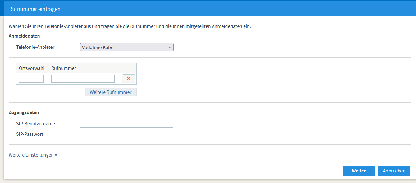

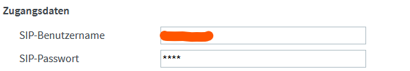

Ich möchte eine weitere Rufnummer bei meiner Fritz Box hinzufügen. Allerdings brauche ich dazu das SIP Passwort. Bei meiner alten Nummer steht das SIP Passwort auf verpixelt da. Kann ich das auslesen?
Nein.
Da Du "Vodafone Kabel" als Anbieter ausgewählt hast, sei dir gesagt, dass Du nur mit einem eigenen Endgerät SIP Zugangsdaten bekommst. Geräte, die über Vodafone gemietet werden, nutzen als Protokoll Voice-over-Cable auf das Du keinen Zugriff oder Einfluss hast.

Die Nummer hab ich von Anfang an. Vor gewisser Zeit ist das Internet bei uns nicht mehr gegangen. Ich dachte es liegt an uns. Dann hab ich die Nummer entfernt und wollte sie wieder hinzufügen. Dann ging das Inet wieder ... Und ich hatte das SIP Passwort nicht und konnte sie nicht hinzufügen. Aber dank @FR3DI habe ich jetzt den passendend Link.

Geht das nicht auf der Oberfläche: Passwort auswählen rechtsklick "Untersuchen" und dann bei type="password" anstelle text eintragen.
Oder rede ich am Thema vorbei?

über den Link kann man die SIP Daten ändern. Nicht anzeigen aber ändern. Also ein neues Passwort festlegen.

Schon mit den FritzBox-Tools probiert? Da bekomm ich bei mir folgende Ausgabe:
InternetTelefonie
+49xxxxxxxx -> username=+49xxxxxxxx, authname=anonymous@t-online.de, registrar=tel.t-online.de, stunserver=stun.t-online.de
0xxxxxxxx -> username=xxxxx.xx, passwd=xxxxxxxx, registrar=sipm.voip2gsm.eu
