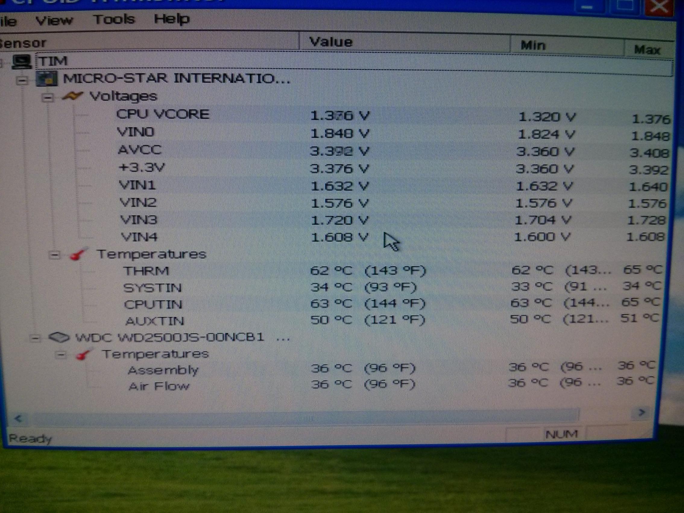

Das Mainboard ist ein MSI PM8PM (OEM) mit Award BIOS. Ich habe alle Steckverbindungen mehrmals überprüft, da ist alles ok. Der Lüfter des CPU Kühlers dreht, dessen Temperatur liegt bei ~65°:
Lt. Google könnte der Beepcode von der niedrigen Drehzahl des Arctic Kühlers kommen. Leider habe ich im BIOS keine Möglichkeit, die Warnung zu deaktivieren, weil das Menü "HW Monitor" (im Gegensatz zum MSI PM8PM V) fehlt. Allerdings kam der Beepcode beim alten NT nicht.
