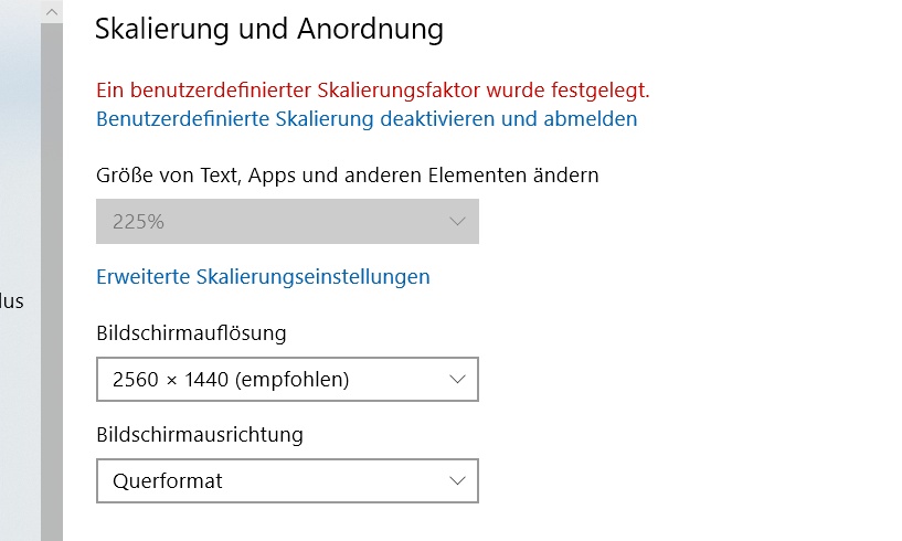

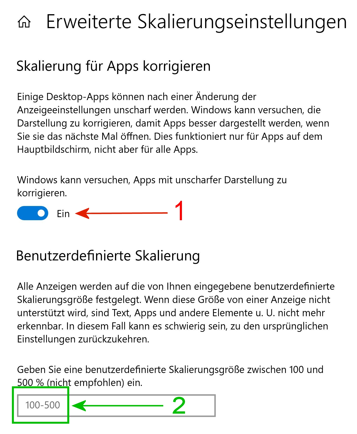

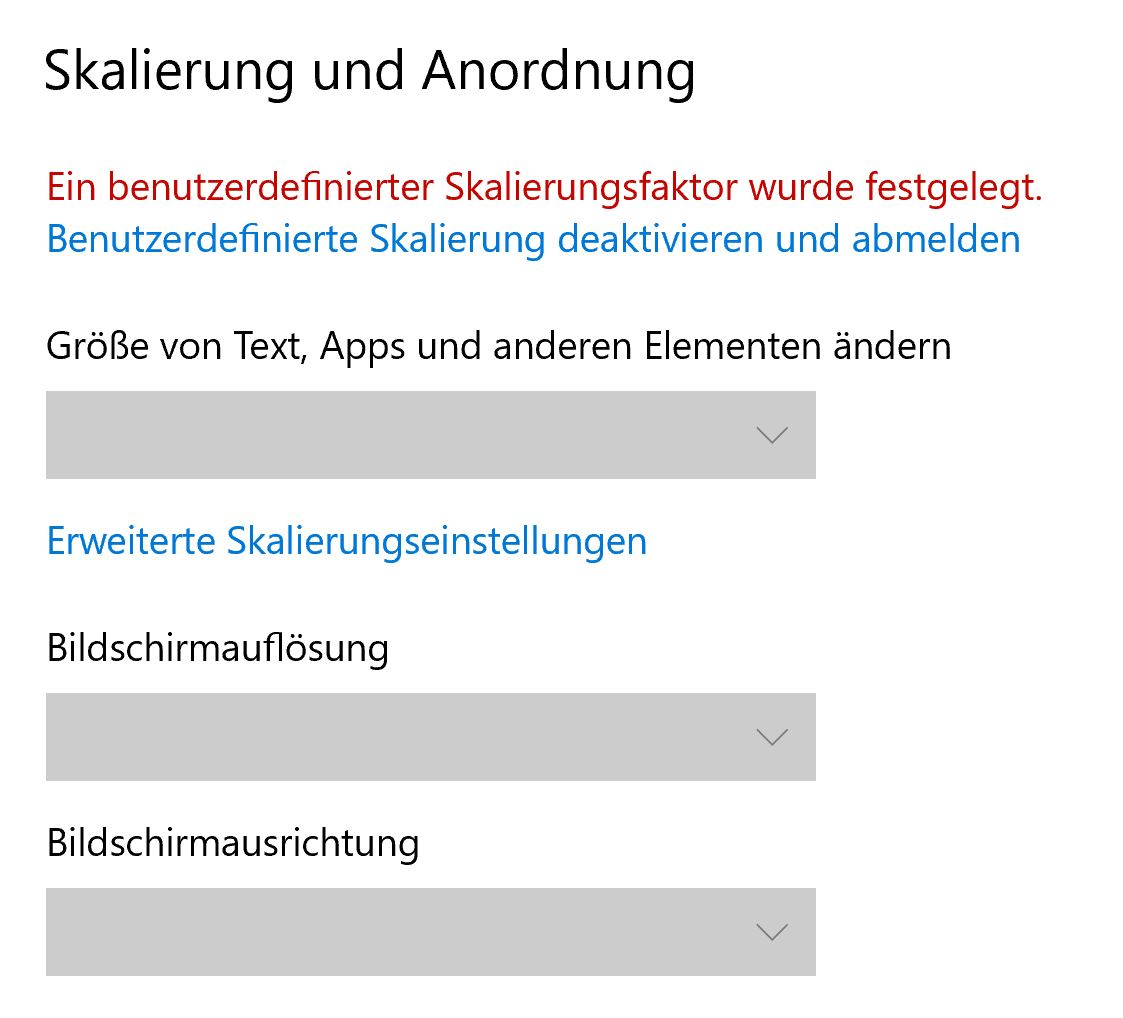

Schalte 1 mal aus, dann sollte in 2 die benutzerdefinierte Skalierung stehen:
- Feb. 2023
- 515

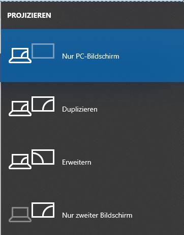

Verstehe deine Frage jetzt nicht genau. Mein 4K TV ist über HDMI mit der Grafikkarte verbunden.cumulonimbus8 schrieb:Wenn ich »meinen Monitor« - dessen Spezifikationen ich kenne! - auf den TV projiziere kann da nichts anderes ankommen als der Monitor kann. Allenfalls verzerrt und unscharf wenn der TV mehr kann als der Monitor.
Aber böld gefragt . wie projiziere ich einen Monitor auf einen TV? Wenn schlösse ich den TV am PC an…
Am TV kannst du dann über die Grafikeinstellungen die Auflösung auswählen die unterstützt wird.

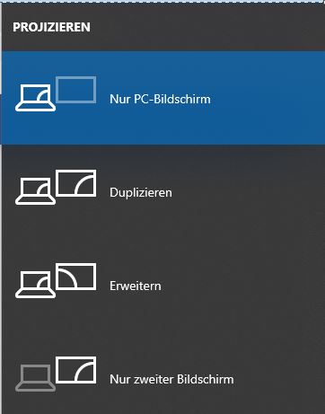

Du musst nur den TV als Hauptbildschirm projizieren. Also nicht erweitern oder duplizieren.
Das Bild wird dann auch scharf dargestellt.
Wenn ich 1 ausschalte dann passiert nichts.wuselsurfer schrieb:Schalte 1 mal aus, dann sollte in 2 die benutzerdefinierte Skalierung stehen:

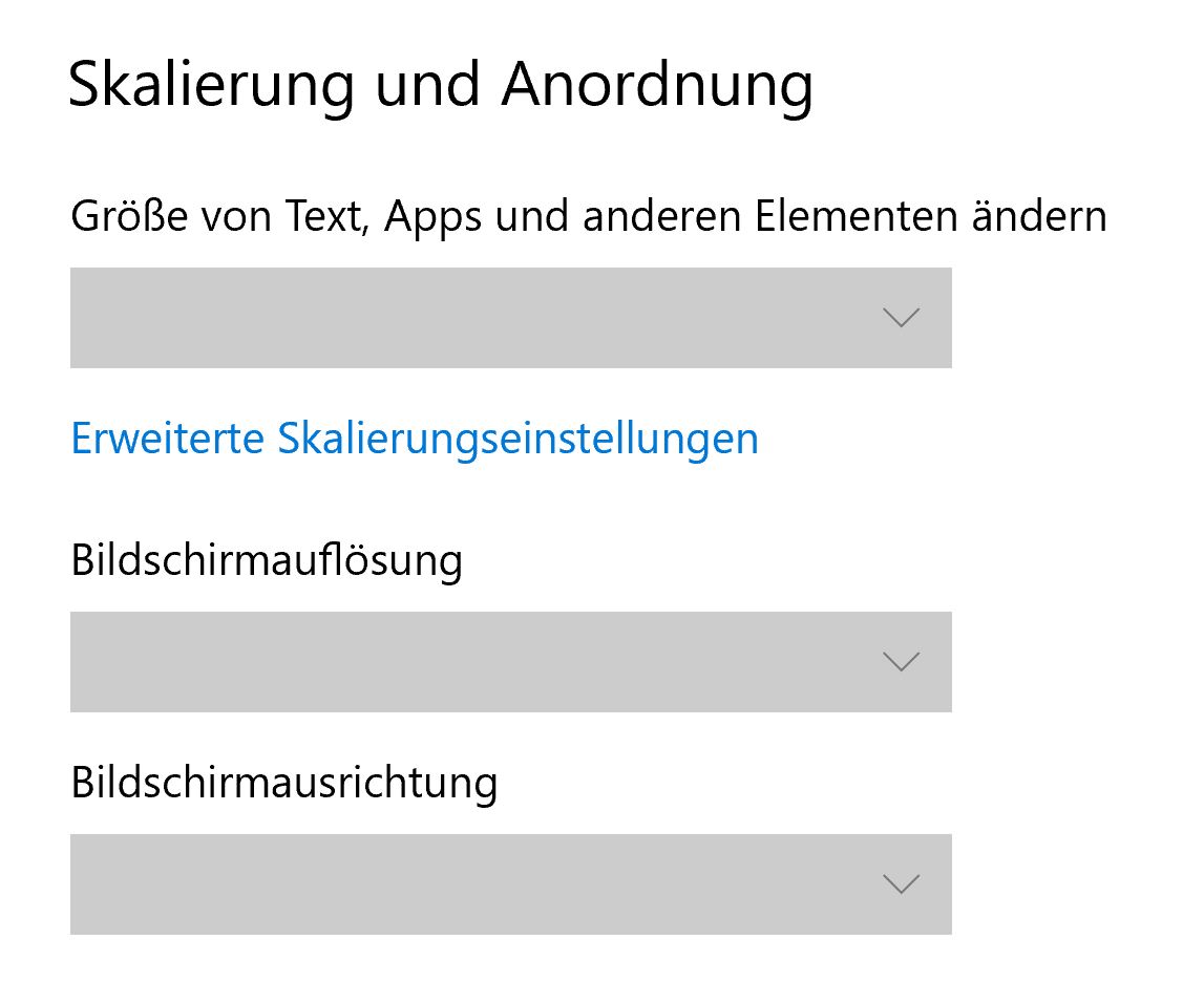

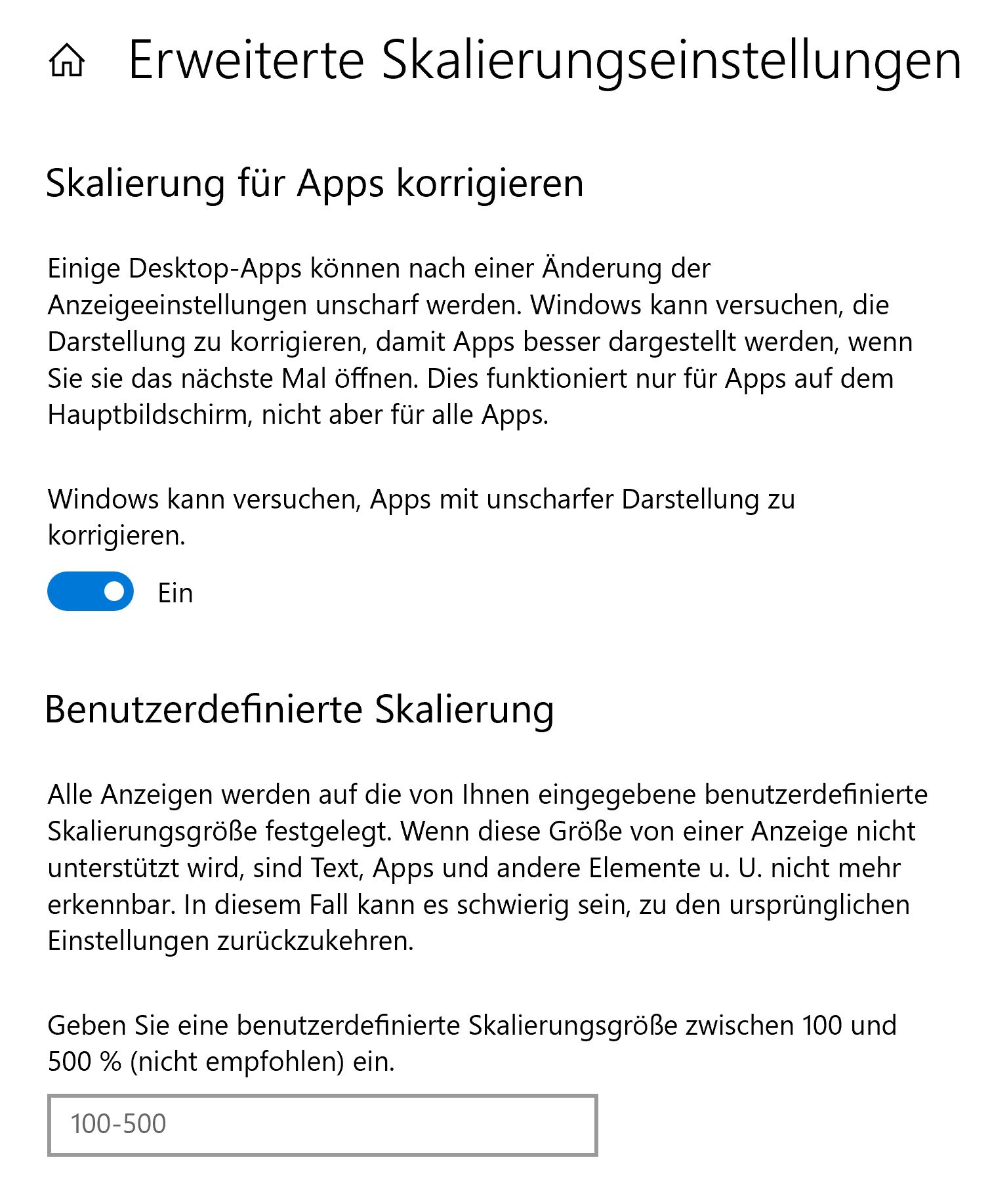

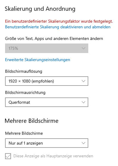

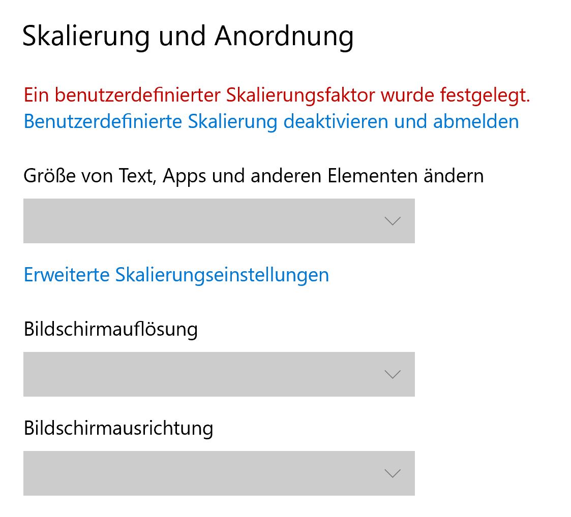

Das Problem ist das die Größendarstellung erstmal falsch ist wenn ich das Bild auf dem TV projiziere.
Wenn ich z.B. den VLC Player nutze wird alles extrem klein dargestellt das man kaum etwas erkennt.

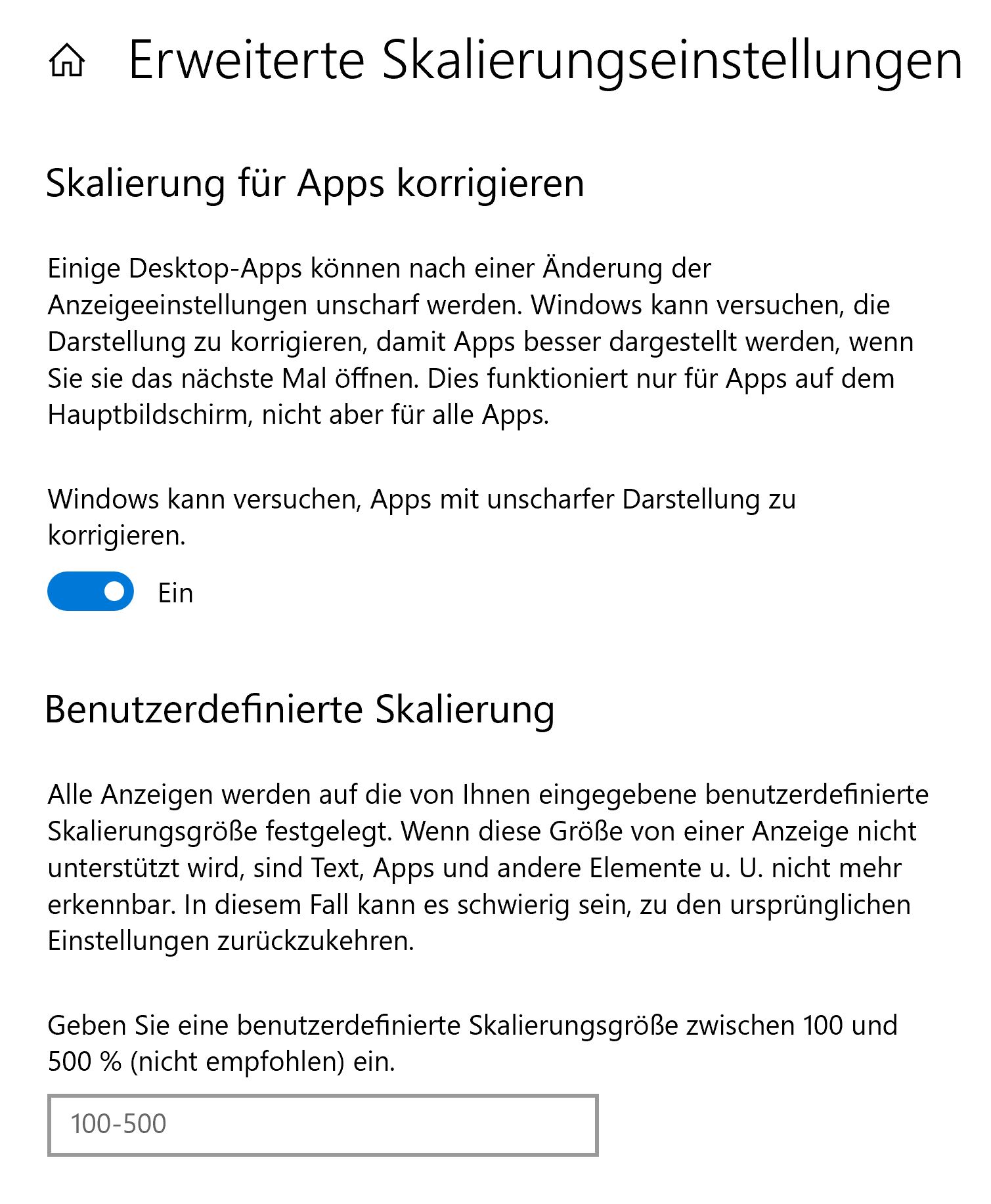

Also gebe ich in die Skalierungsgröße z.B. 275 ein. Dann wird der PC abgemeldet und danach wird wieder alles richtig angezeigt aber die Skalierung ist immer noch falsch:
Also muss der PC nochmal abgemeldet werden. Und erst dann funktioniert alles wieder normal.
Wenn ich die richtige Skalierung herausfinden würde dann müsste der PC vielleicht nur einmal abgemeldet werden.
Das gleiche wenn ich das Bild wieder auf dem PC-Bildschirm anzeigen lasse. Dann werden die Bilder auf dem Desktop gar nicht angezeigt. Erst nach dem abmelden und der richtigen Skalierung werden die Bilder wieder richtig dargestellt.

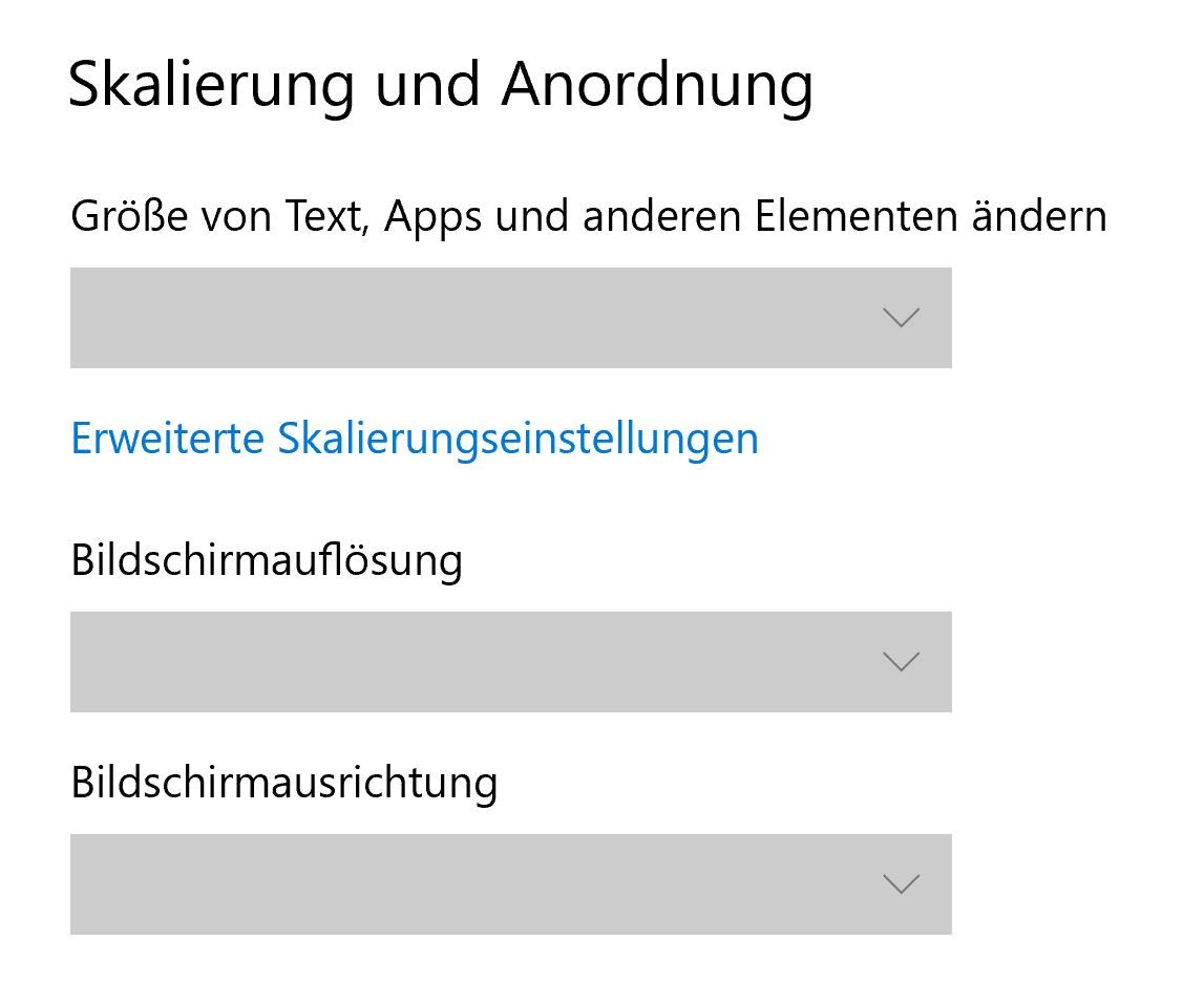

Der hat WQHD (2560 x 1440) Auflösung.Nvidia_3D schrieb:Acer XB270H #
Der TV hat UHD (3840 x2160/.
Das sollte problemlos klappen eigentlich.
Mei TV und Monitor haben die gleichen Auflösungen und es gibt keine Probleme.
Der Monitor zeigt WQHD-Auflösung an und der TV UHD beim Duplizieren der Bilder.
Die Monitorauflösung hab ich mit Multires ausgelesen.
So steht es auch in der Systemsteuerung unter Bildschirm - Skalierung und Anordnung.
Da ist 2560 x 1440 eingetragen:

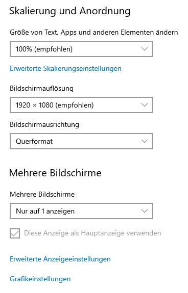

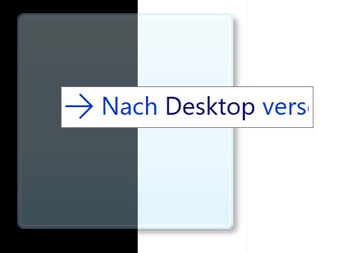

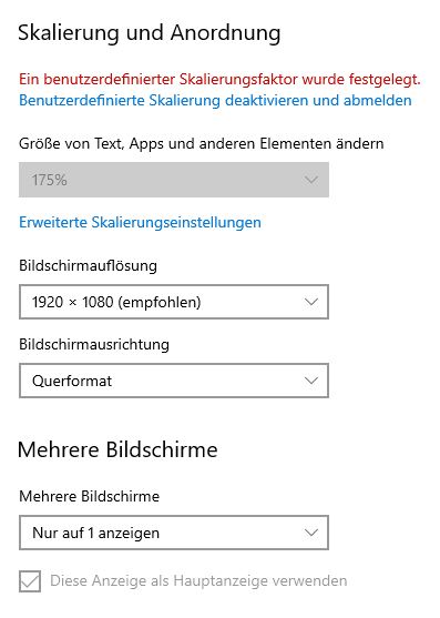

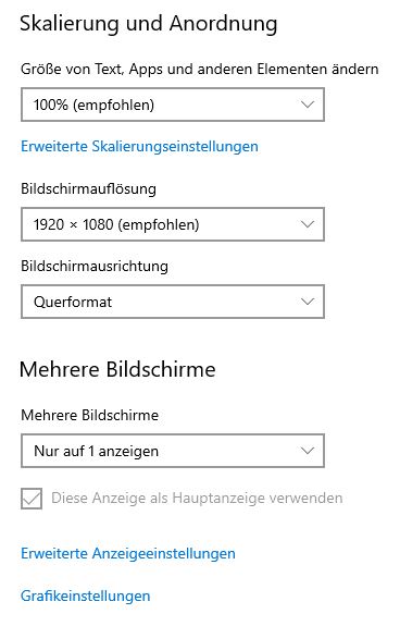

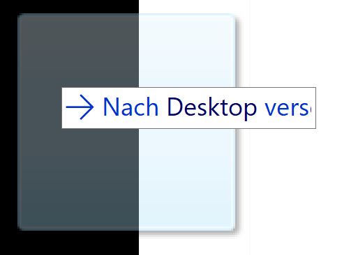

Wenn ich das Bild an den TV projiziere und danach wieder nur den PC-Bildschirm dann wird beim Monitor immer das angezeigt:
Außerdem werden beim verschieben die Ordner/Dateien groß dargestellt:
Nach dem abmelden wird dann wieder alles normal angezeigt:
Also die Skalierung beim Monitor ist bei 100%
Der TV müsste irgendwas mit 275% haben. Habe schon vieles getestet aber
jedes mal muss ich den PC abmelden damit er die richtige Skalierung erkennt.

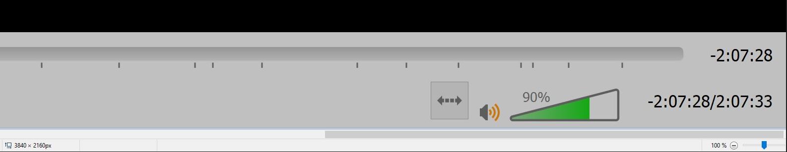

Ich spiele die Videos natürlich im Vollbildmodus ab. Aber wenn die Skalierung falsch eingestellt ist dann wird alles klein dargestellt, wie ich schon am Anfang geschrieben habe:wuselsurfer schrieb:Warum maximierst Du den VLC-Player nicht?
Dann sollte doch der gesamte TV-Bildschirm ausgefüllt sein.
Der TV hängt bei mir im Schlafzimmer. Wenn ich im Bett liege aus 3m Entfernung erkenne ich von da absolut nichts.
Wenn die Skalierung richtig eingestellt ist also nach dem der PC abgemeldet wurde wird es dann auch normal dargestellt:
Vielleicht gibt es keine Lösung und es funktioniert nur wenn man sich einen 4K Monitor kauft. Es ist jetzt auch keine so große Sache. Ich muss halt jedes mal den PC 2mal abmelden. Oder ich müsste den PC manuell abmelden und danach sollte vielleicht auch alles richtig angezeigt werden. Das teste ich später mal.
