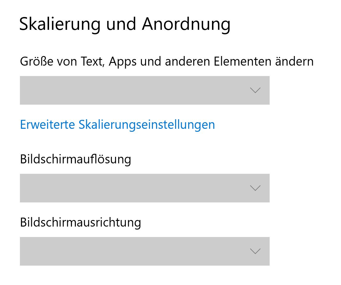

Wenn die Skalierung richtig eingestellt ist also nach dem der PC abgemeldet wurde wird es dann auch normal dargestellt:

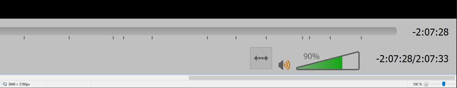

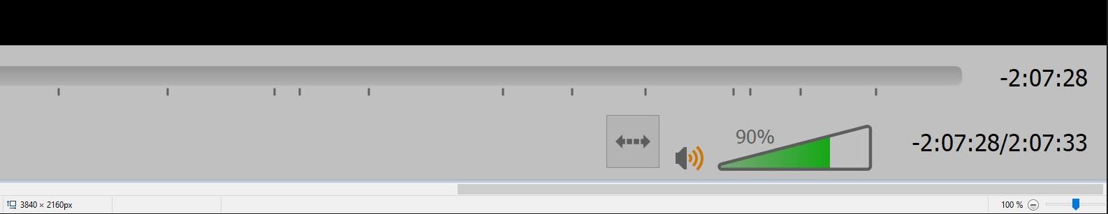

Darum geht es doch nicht. Es geht darum das wenn ich das Bild auf dem TV projiziere und dann ein Video über den VLC Player abspiele dann alles klein dargestellt wird. Also muss ich den PC abmelden und dann funktioniert erst alles.
Aber damit wir uns hier nicht falsch verstehen. Es wird sonst alles normal angezeigt. Es ist nur der VLC Player wo man die Anzeigen aus Entfernung schlecht erkennt. Ich habe noch andere Video Player. Die würden wahrscheinlich auch alles klein darstellen. Und wie auf den vorherigen Bildern zu sehen wird nur die Zeitangabe klein angezeigt sonst ist ja alles gut.

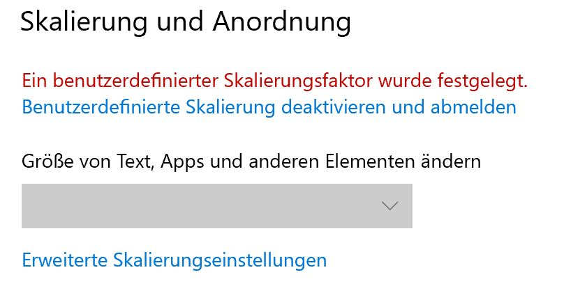

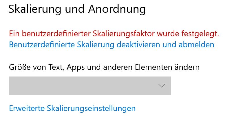

Aber teste mal bitte eine Sache. Projiziere mal das Bild auf deinem TV und dann schau mal in die Anzeigeeinstellungen und schicke mir ein Screenshot von der Skalierung und Anordnung.
Dann sollte bei dir eigentlich auch sowas angezeigt werden:
wuselsurfer schrieb:
Wenn ich ein Spiel auf dem TV abspiele und die Duplizierung zurücknehme mit Win+P ist sofort die richtige Skalierung auf dem TV (UHD) und dem Monitor (WQHD) eingestellt.

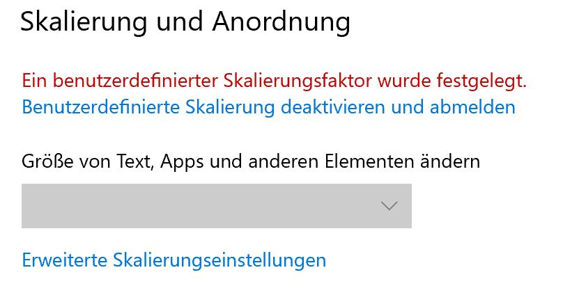

Bist du Dir sicher? Klar wird wahrscheinlich alles richtig angezeigt. Bei mir ja auch.
Aber schau hin und wieder mal in die Skalierung und Anordnung. Da wird versucht eine benutzerdefinierte Skalierung festzulegen weil in dem Moment eine falsche eingestellt ist. Und ich schätze das wird bei Dir nicht anders sein.

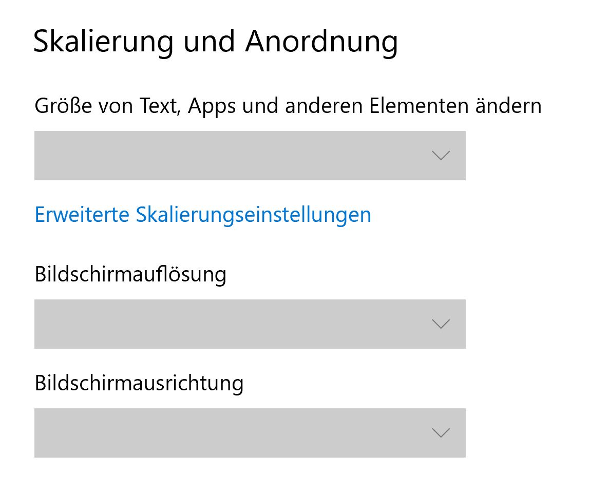

Ich hab dir geschrieben, ich habe die 200% eingestellt und danach den PC abgemeldet. Im Desktopmodus wurde dann alles klein dargestellt. Dann die Anzeigeeinstellungen geöffnet und siehe Skalierung und Anordnung:
Dann auf Benutzerdefinierte Skalierung deaktivieren und abmelden geklickt und im Desktopmodus wurde plötzlich alles größer dargestellt also schätze ich mal so 275% wenn 200% viel kleiner dargestellt werden.
Und gehst du danach nochmal auf Skalierung und Anordnung dann muss nix mehr geändert werden:
Die richtige Skalierung wurde vom TV automatisch übernommen aber welche Skalierung ausgewählt wurde ja das ist eigentlich immer noch die Frage die mir niemand beantworten kann :D

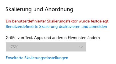

Es sind halt noch einige Dinge die für mich unverständlich sind. Wenn ich das Bild vom TV zurück auf dem Monitor projiziere und den PC noch zusätzlich abmelde dann zeigt er mir immer noch folgendes:
Ich muss also unbedingt auf "Benutzerdefinierte Skalierung deaktivieren und abmelden" klicken damit es übernommen wird.
Wieso dort 175% steht wird mir wahrscheinlich auch niemand beantworten können.
