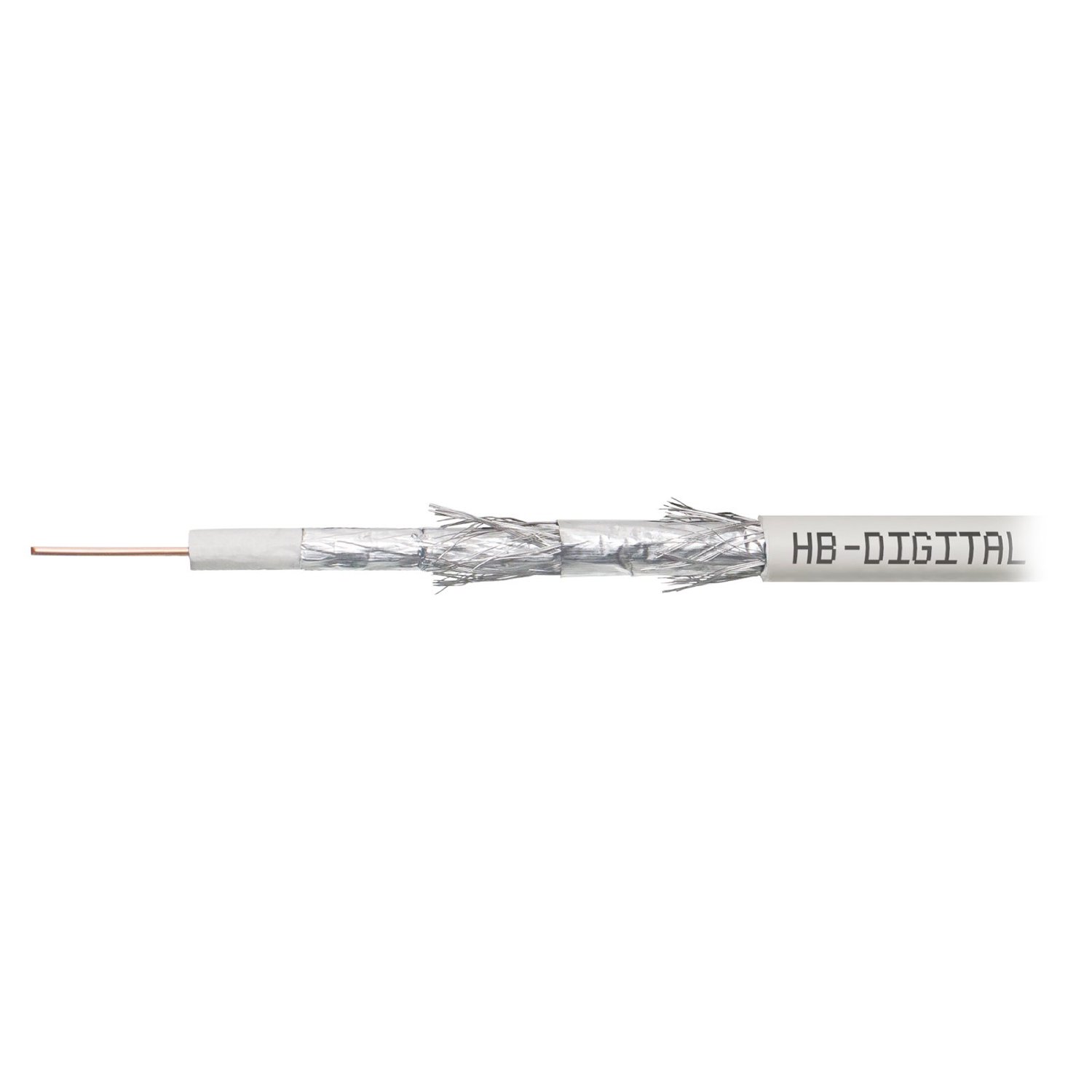

viel schreiben sie ja nun wirklich nicht über das HQ-135-50 und es sind nur billige F-Stecker dabei.
Brauchst du überhaupt 50 m?
Möchtest du nur deine Verlängerung erneuern oder gleich durch bis zum Multischalter oder LNB?
Weil es bringt dir ja ach kein Top Kabel wenn es nur die letzten zwei Meter sind.
Also hier mein Vorschlag Kathrein LCD111 mit Kompressionsstecker z.B.:
http://www.ebay.de/itm/Antennenkabe...-FK-Stecker-/360859588108?ebayCategoryId=9715
Aber wie schon geschrieben, du kannst auch erst mal nur die vorhandenen F-Stecker durch Self Install F-Kompressionssteck ersetzen, da kommen schon gleich viel weniger Störeinflüsse ins Signal.
Es kann auch schon ein gutes günstiges Kabel ausreichen, aber das hängt eben von vielen Faktoren ab z.B. auch die Länge des Kabels und andere Funkverbindungen sind auch oft ein Problem. Hier ist der SKY Receiver wohl auch sehr empfindlich.
Wenn das gleiche Kabel an dem einen TV klappt und am anderen TV nicht, dann tippe ich auch stark auf einen Kabelbruch oder Wackler in einem Verbindungsstück. Alternativ experimentier mal bitte mit der überstehenden Länge des Kupferkerns. Das kann je nach Buchse entscheidend sein.
"Mein" obiges Kabel habe ich schon bestellt - mal schauen - hoffe das bringt schon den gewünschten Effekt. Danke für eure Rückmeldungen!
Dann solltest du aber wenigstens die Kompressionsstecker dazu nehmen und nicht die F-Stecker aus Analogen Zeiten. Wegen der besseren Abschirmung.
ich habe eine Frage zum 4-fach-geschirmten Kabel - wie isoliere ich das richtig ab?
Grüße Toni
Genauso wie ein normales Satellitenkabel?
d.h. erste Folie ab, Drähte nach hinten, zweite Folie ab, zweite Schicht Drähte nach hinten?
Ich würde mir mit dem Kabel gar keine Arbeit machen. Das hat eine Stahlseele mit Kupferüberzug. Da sind die nächsten Probleme vorprogrammiert.
