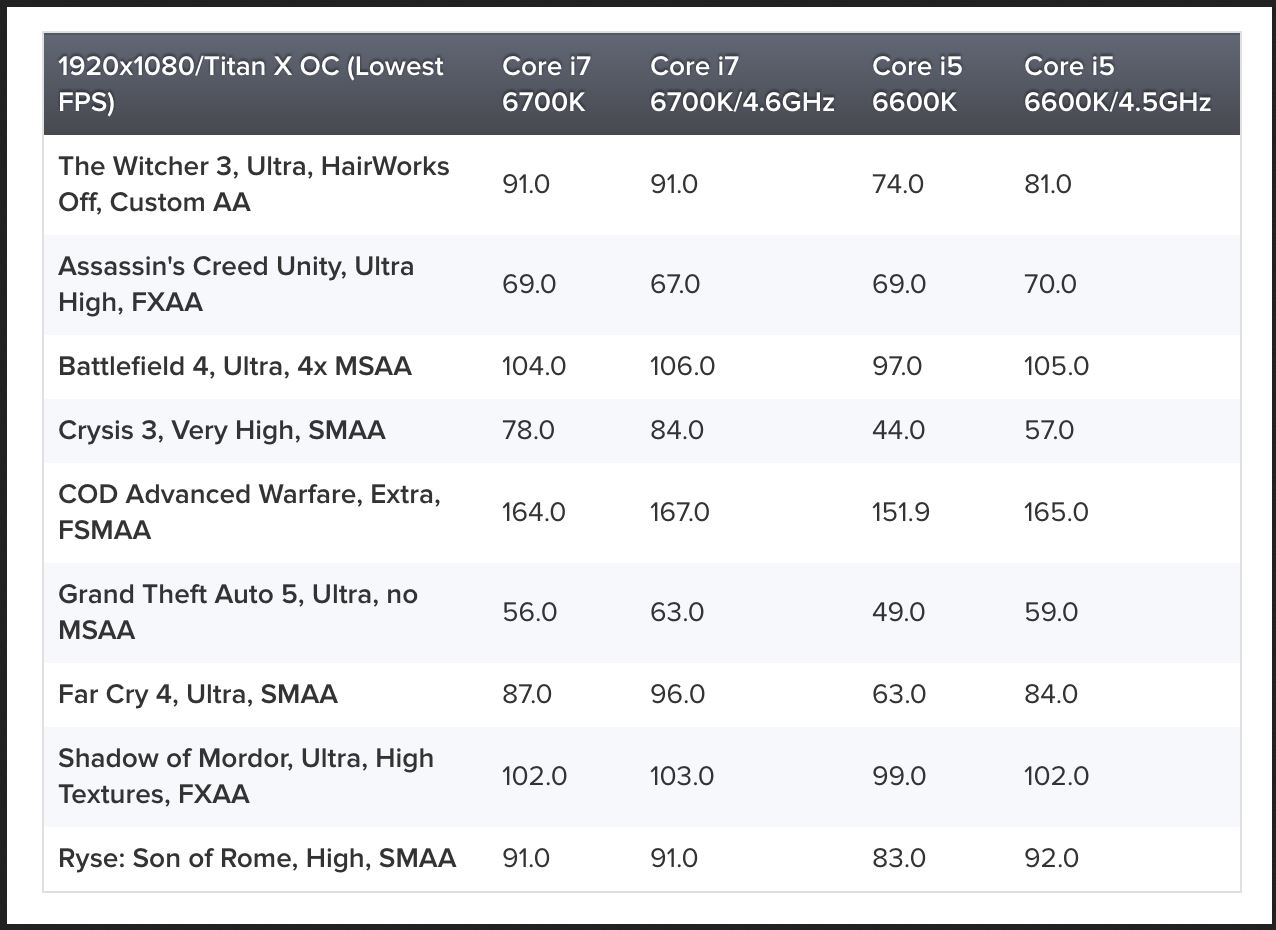

Dieser neue Test zeigt schön den Einfluss einer übertakteten Skylake CPU (in deinem Fall der 6.600K) gegenüber Normaltakt. Man sieht, dass es sich lohnen kann, je nach Spiel.
Selbst wenn die Grafikkarte limitiert ( in diesem Test eine potente Titan X)- liefert der 6700K @ OC die besten Ergebnisse, als zweiter kommt gleich ein 6600K @ OC.
Man beachte die Durchschnitts-FPS (Tabellen), Frametimes (Videos) und v.a. Mindest-FPS (Links im Text).
http://www.eurogamer.net/articles/digitalfoundry-2015-intel-skylake-core-i7-6700k-review
Mindest FPS:
