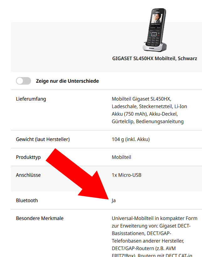

Wenn du das CL660HX schon hast lohnt sich ein Umstieg nicht, außer du brauchst einen Headset-Anschluss...
XN04113
Commodore
- Juni 2009
- 4.372
...über BluetoothXero261286 schrieb:Wenn du das CL660HX schon hast lohnt sich ein Umstieg nicht, außer du brauchst einen Headset-Anschluss...
Xero261286
Rear Admiral
- Mai 2016
- 5.541
Laut Media-Markt Datenblatt über 2,5mm Klinke: Anschlüsse: 1x Micro-USB, 1x Headset-Anschluss 2.5 mm
Gigaset SL450HX
Gigaset SL450HX
- Apr. 2013
- 1.799
Das hat Bluetooth. Bin irwie unzufrieden mit den Akkus, war ich auch shcon bei dem Gigaset davor.
