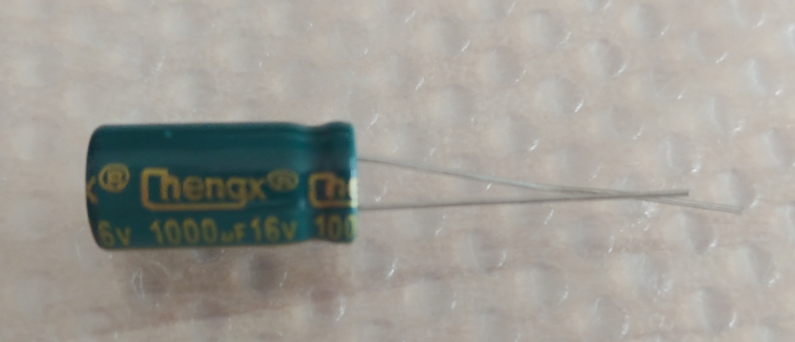

1000µF von den grünen, die dein verlinktes set hat, hab ich rumliegen:
Polymer gehen natürlich auch, jedoch sind die deutlich teurer.

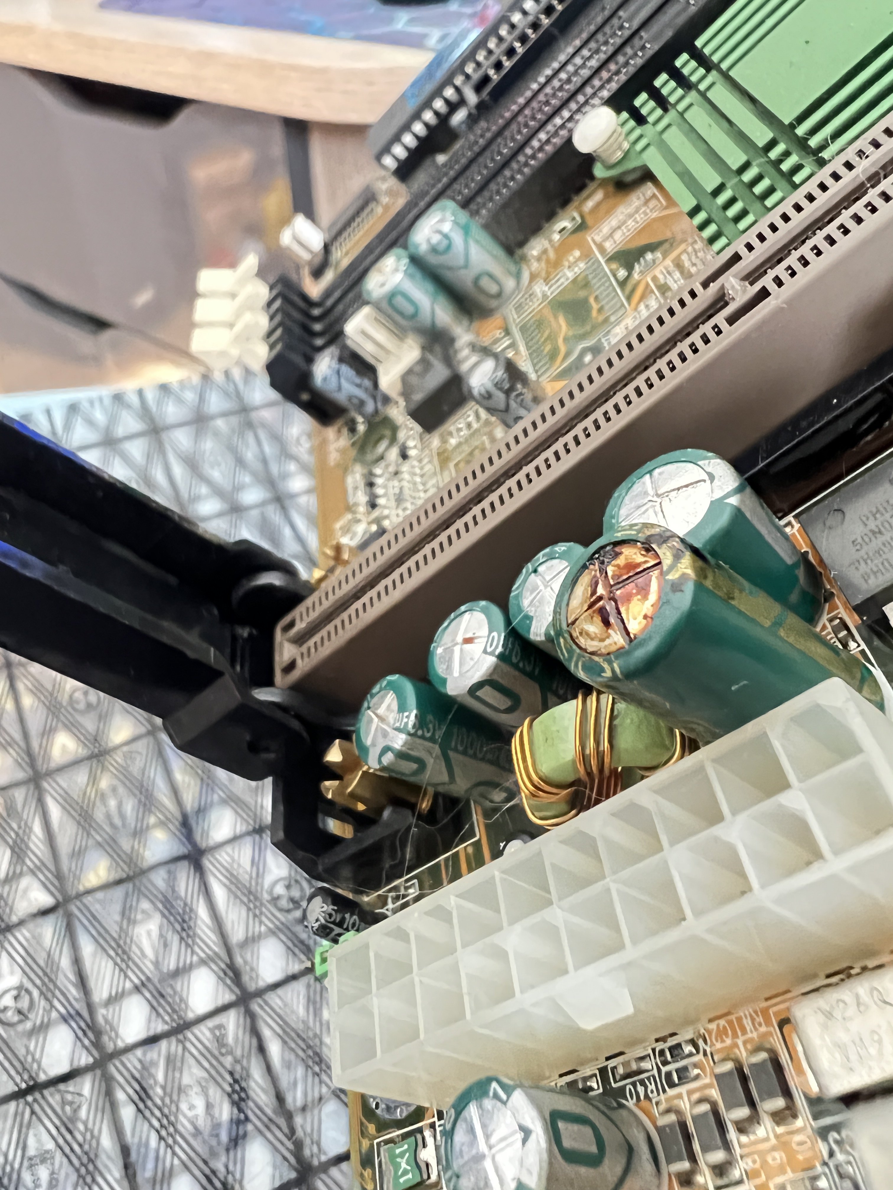

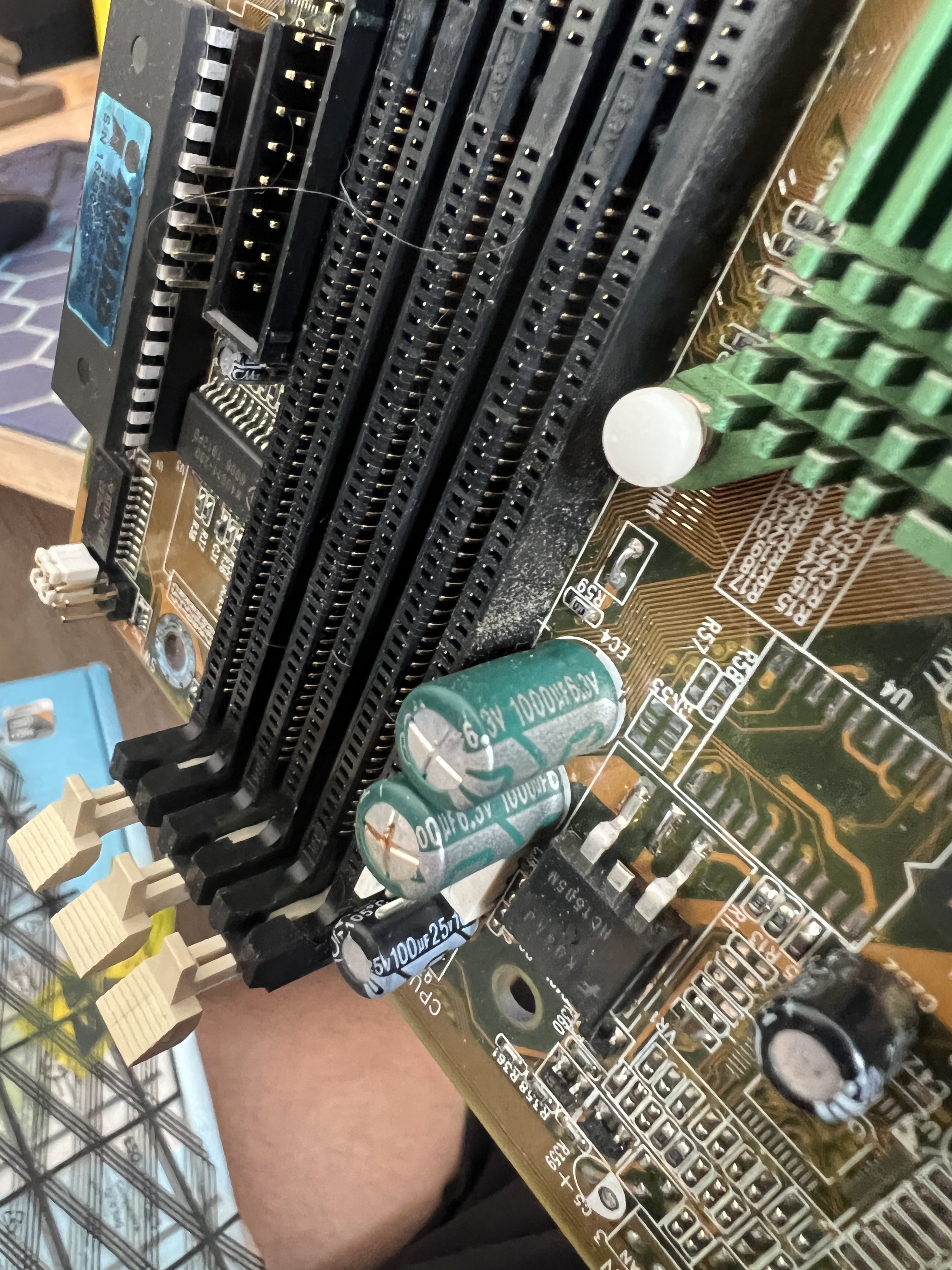

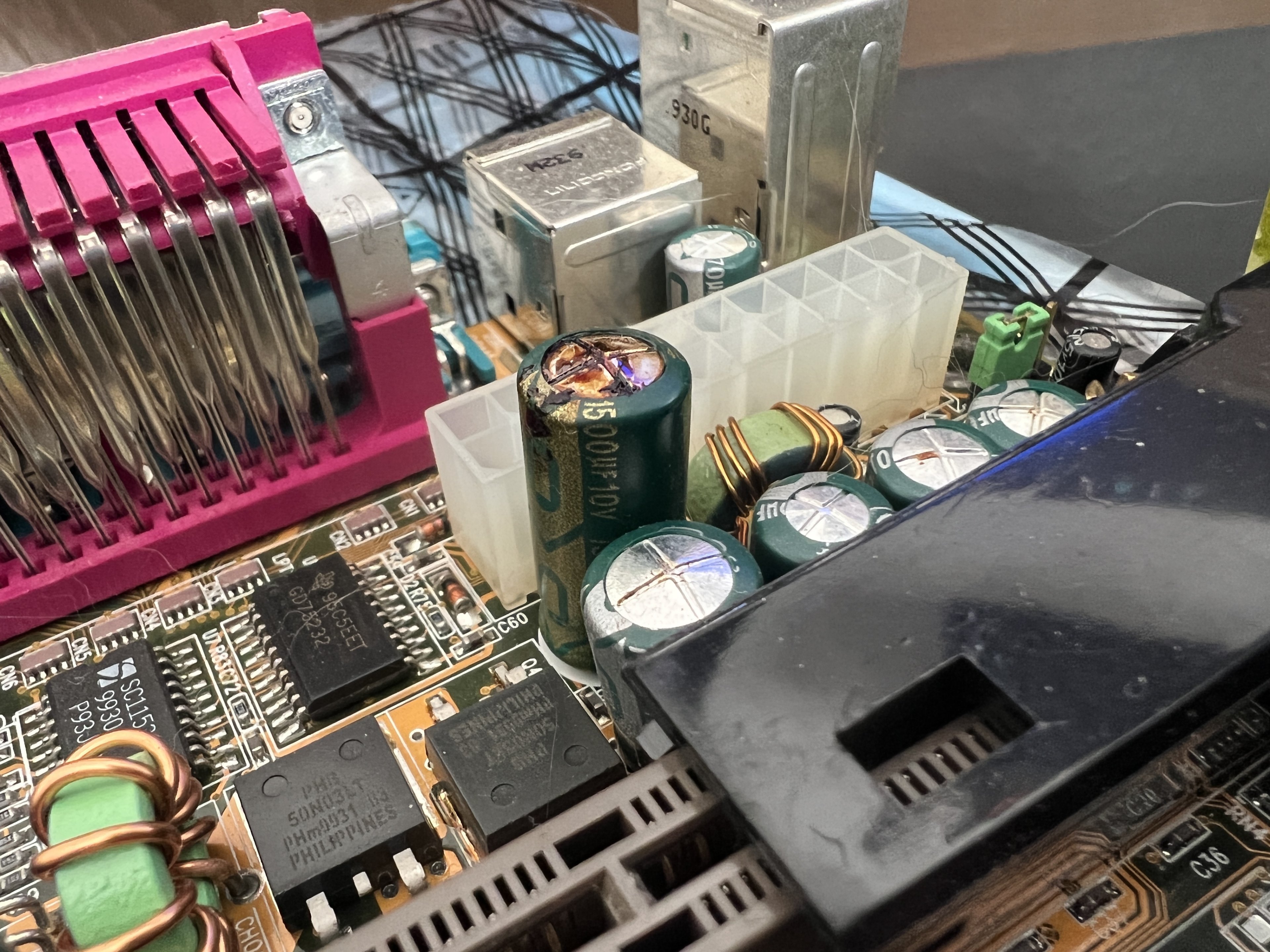

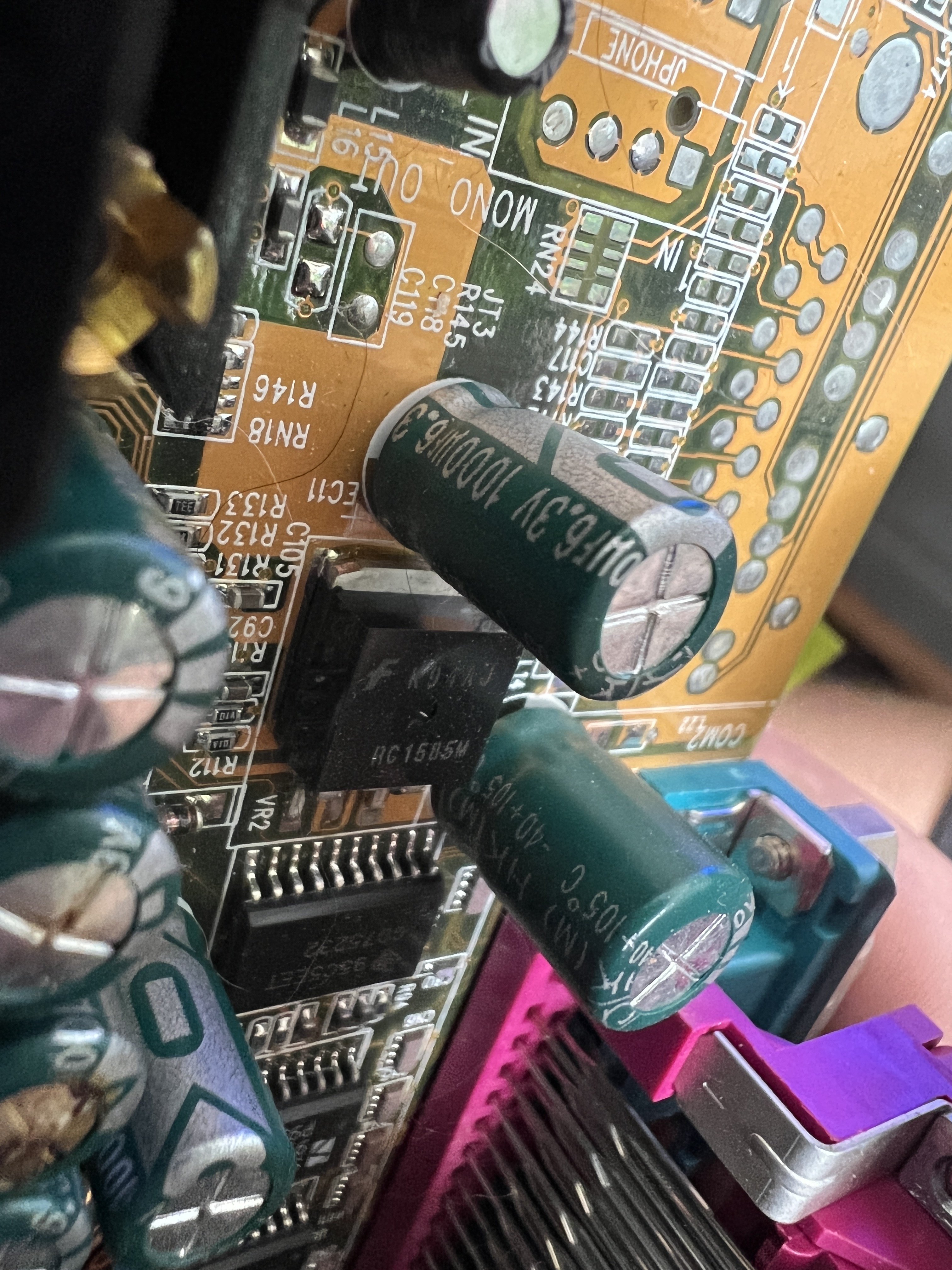

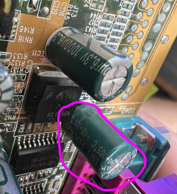

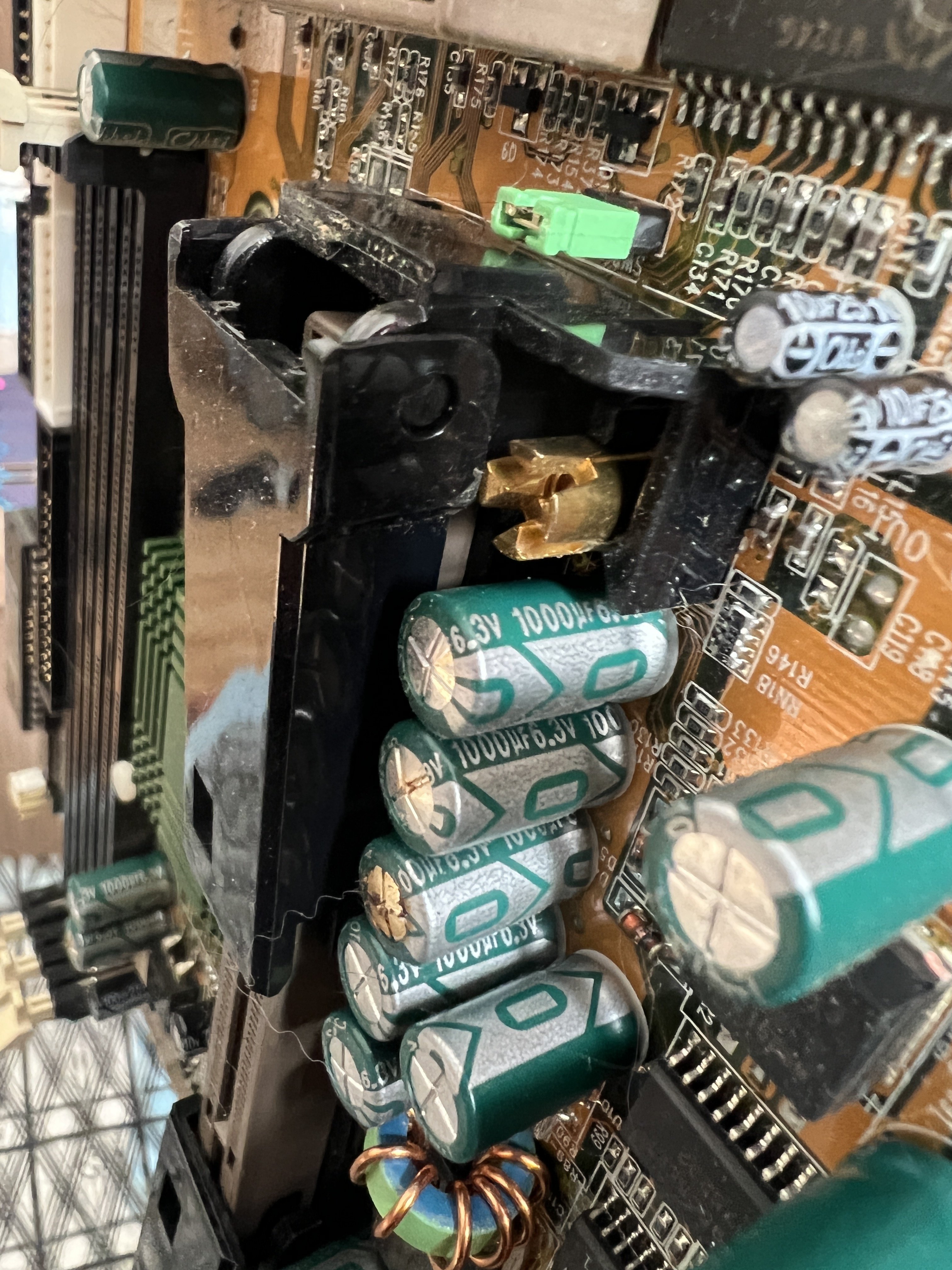

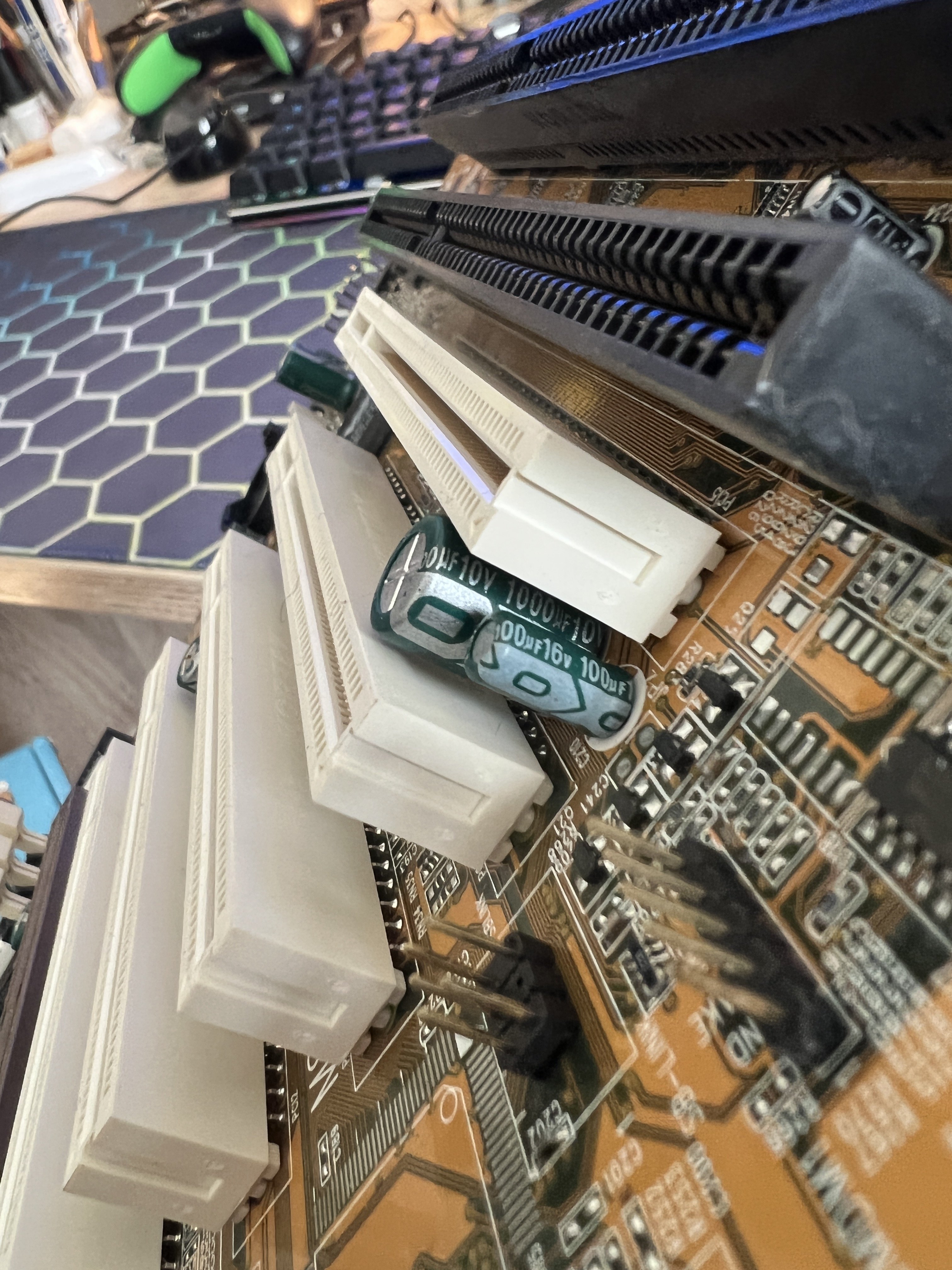

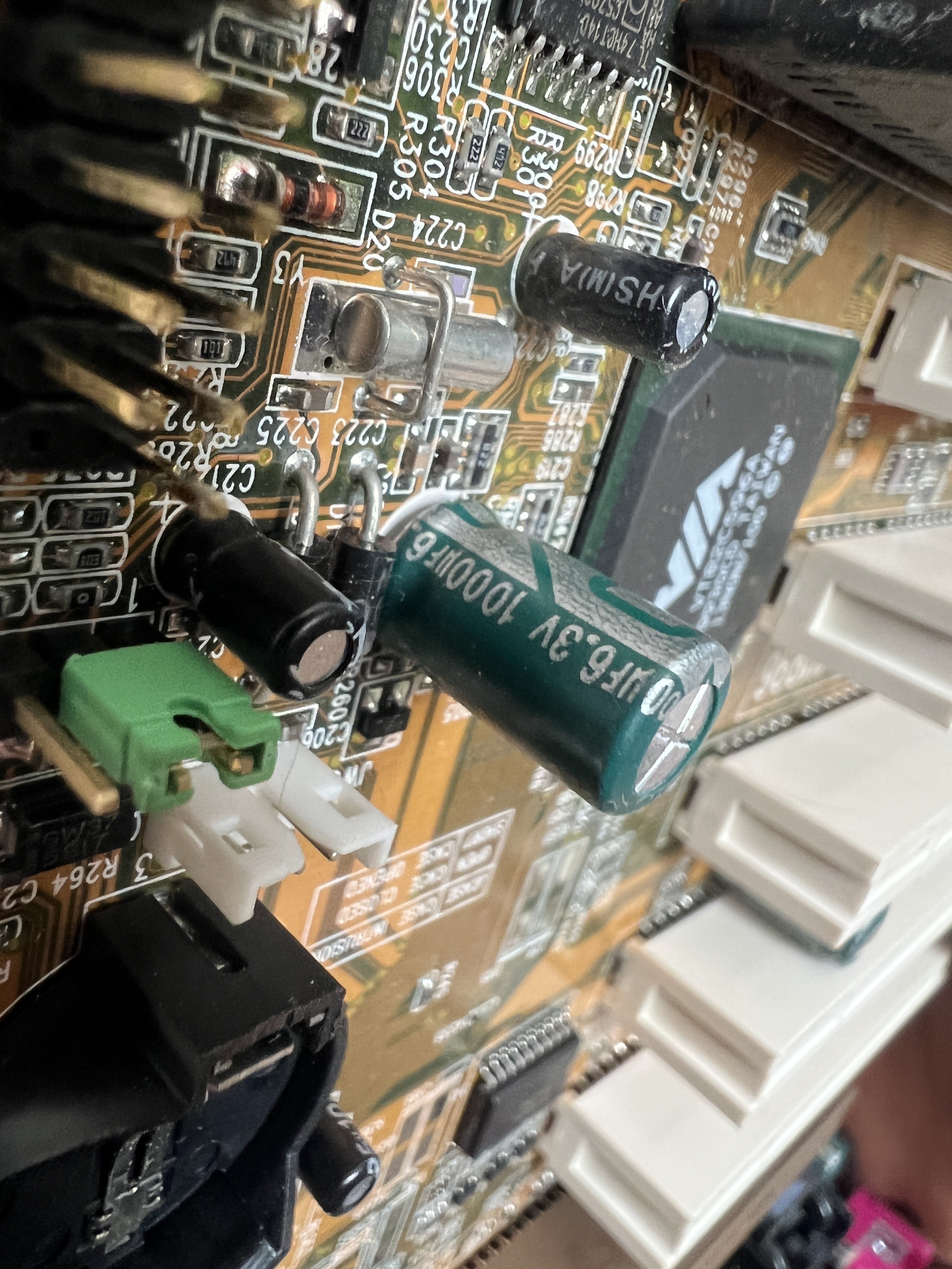

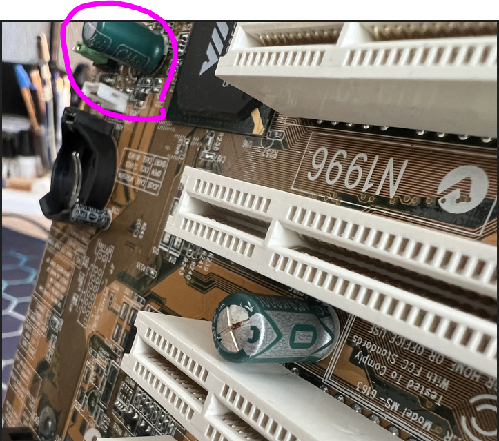

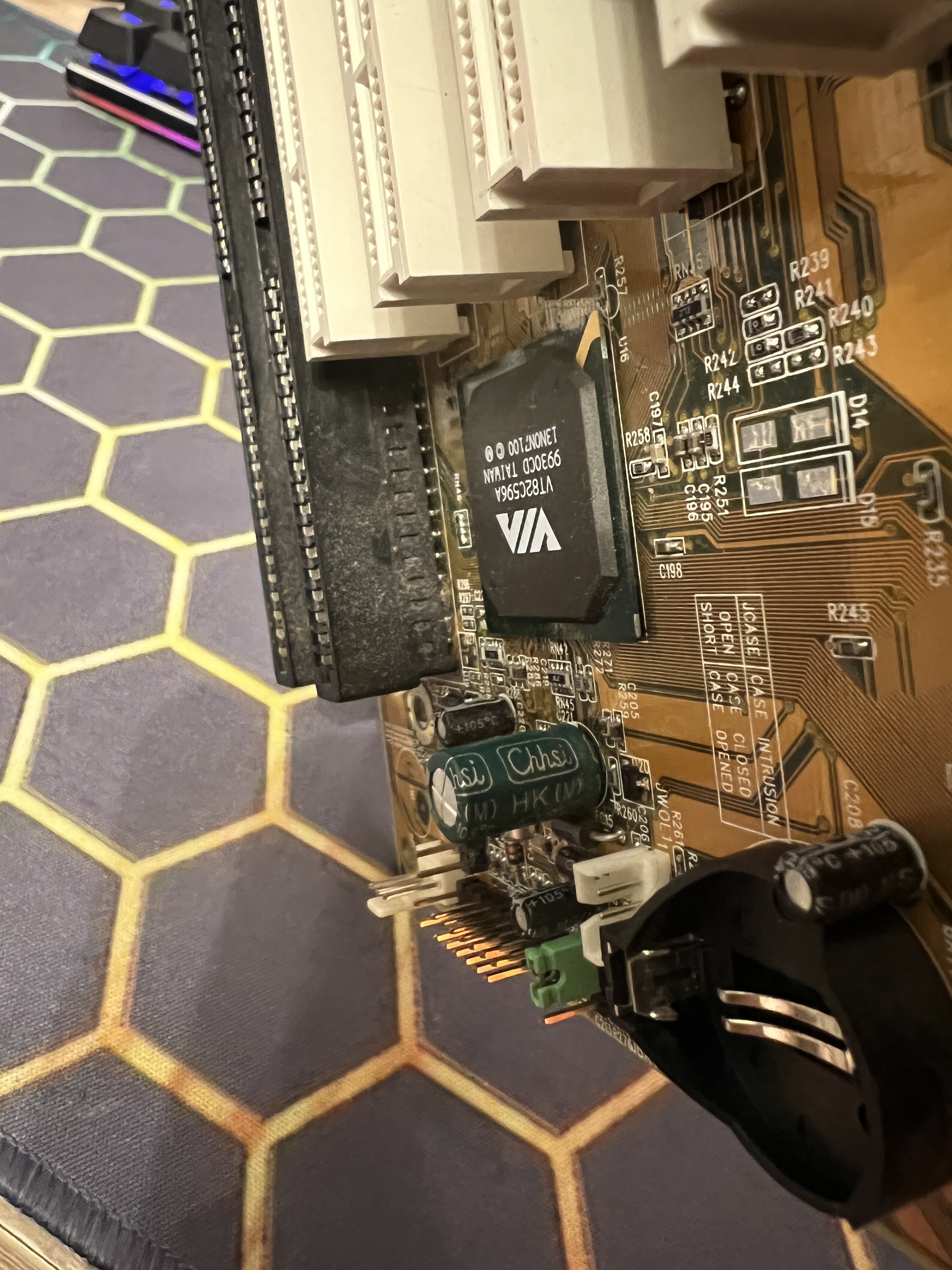

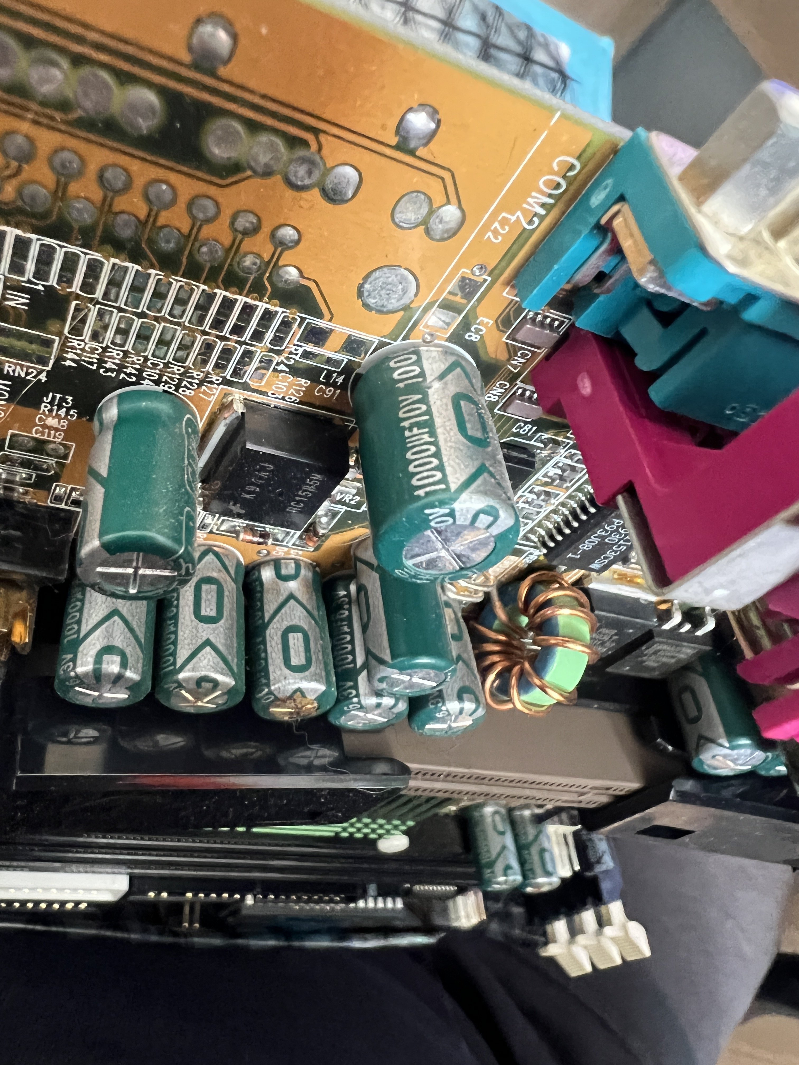

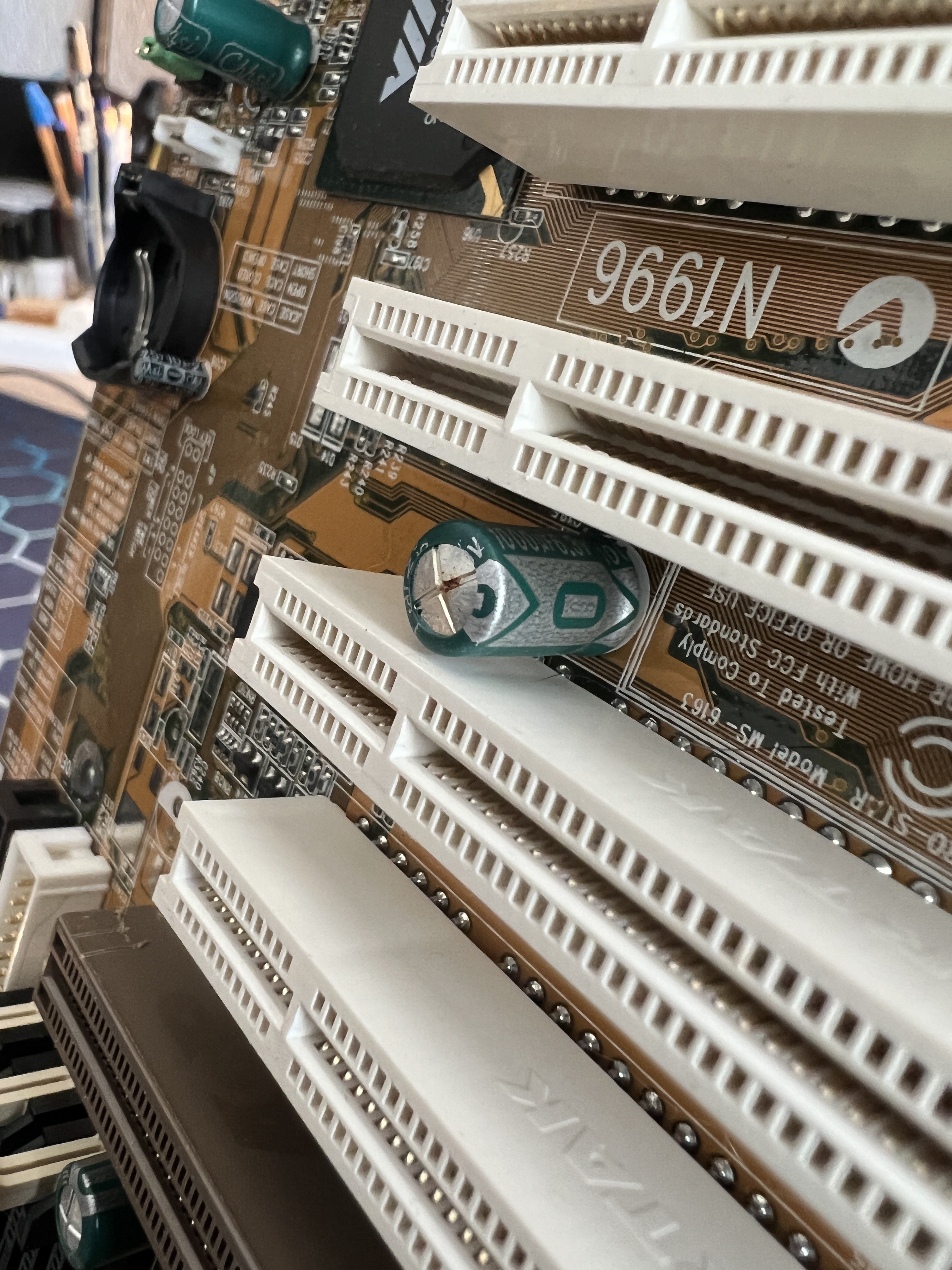

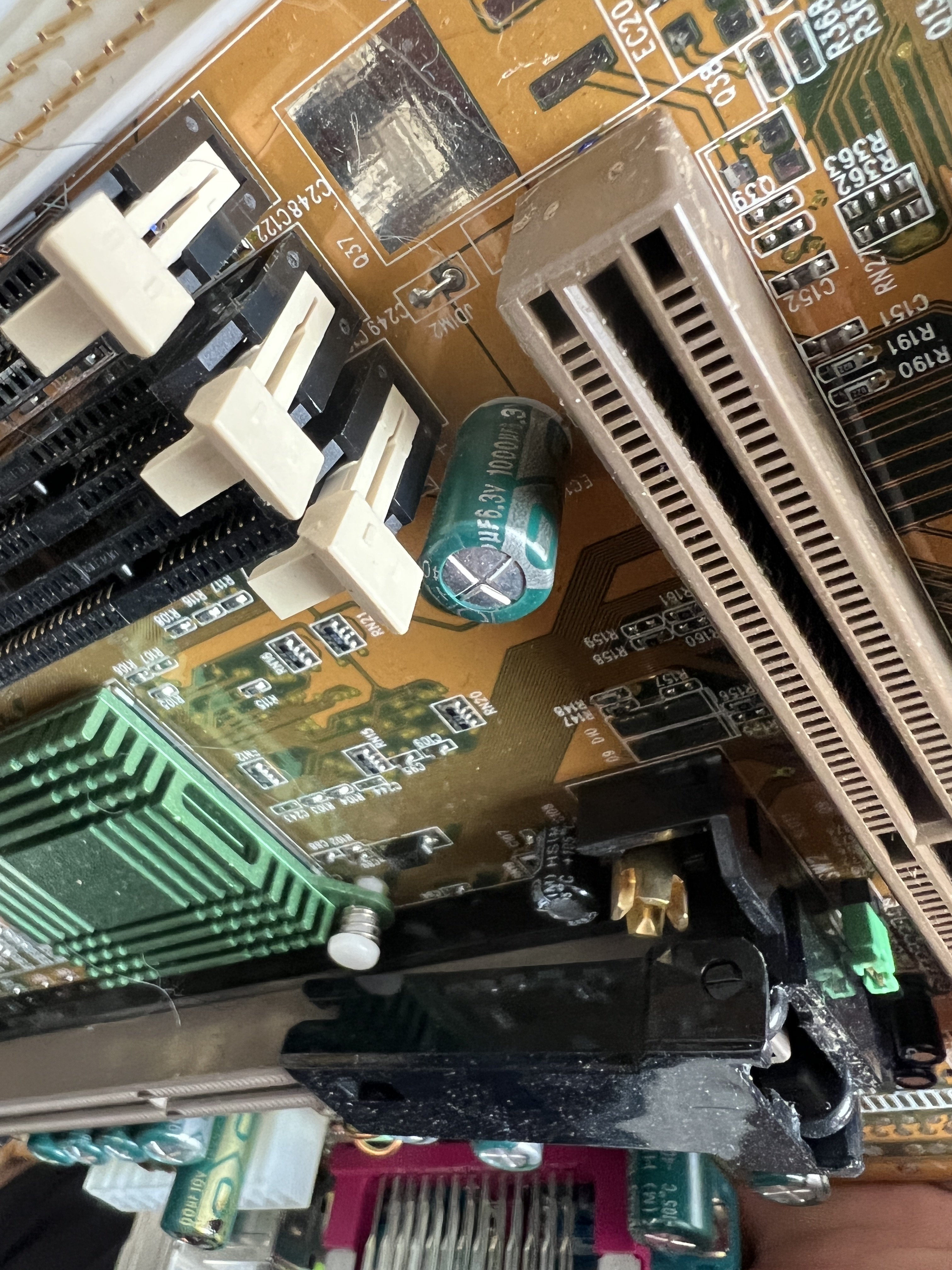

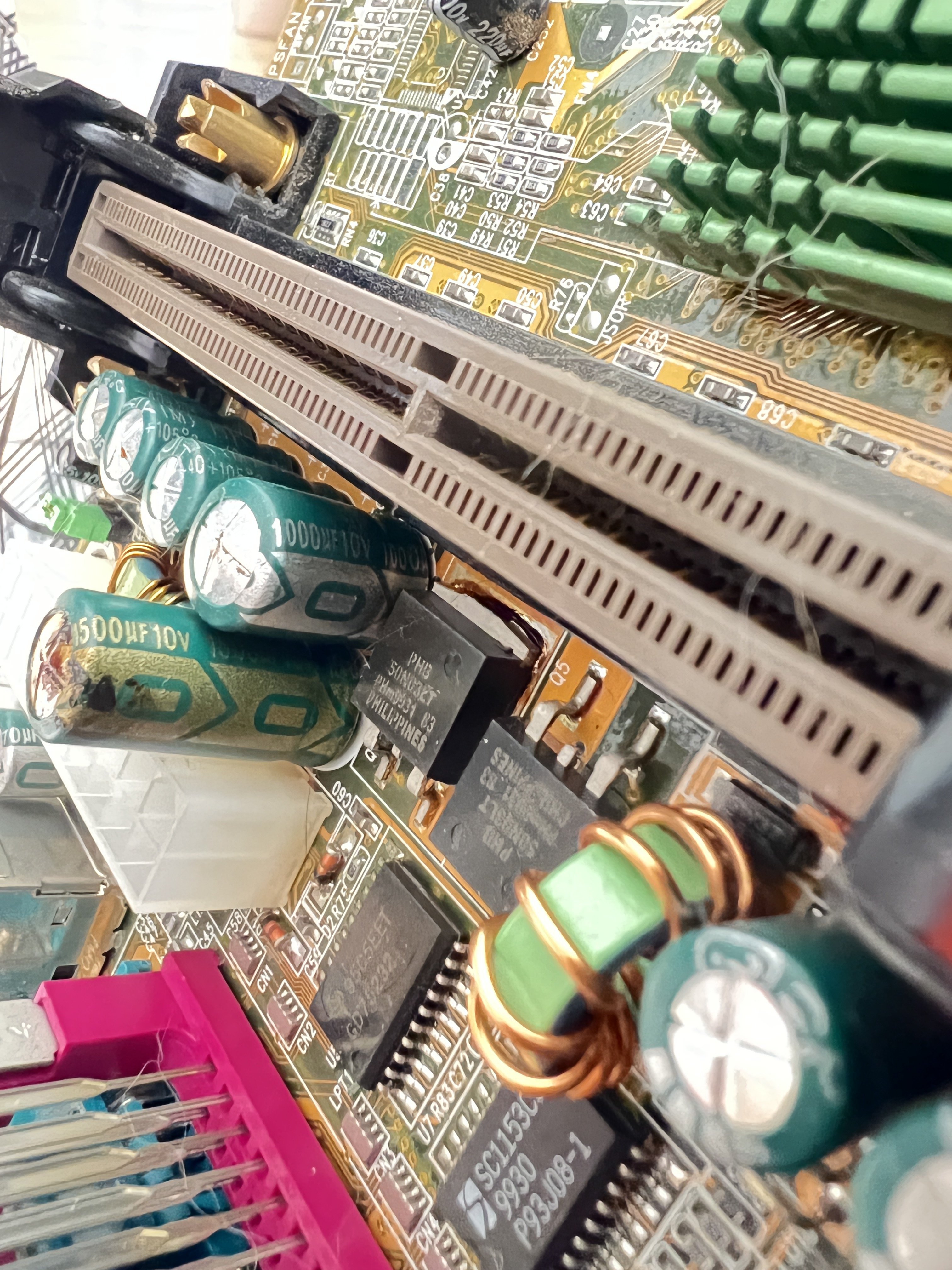

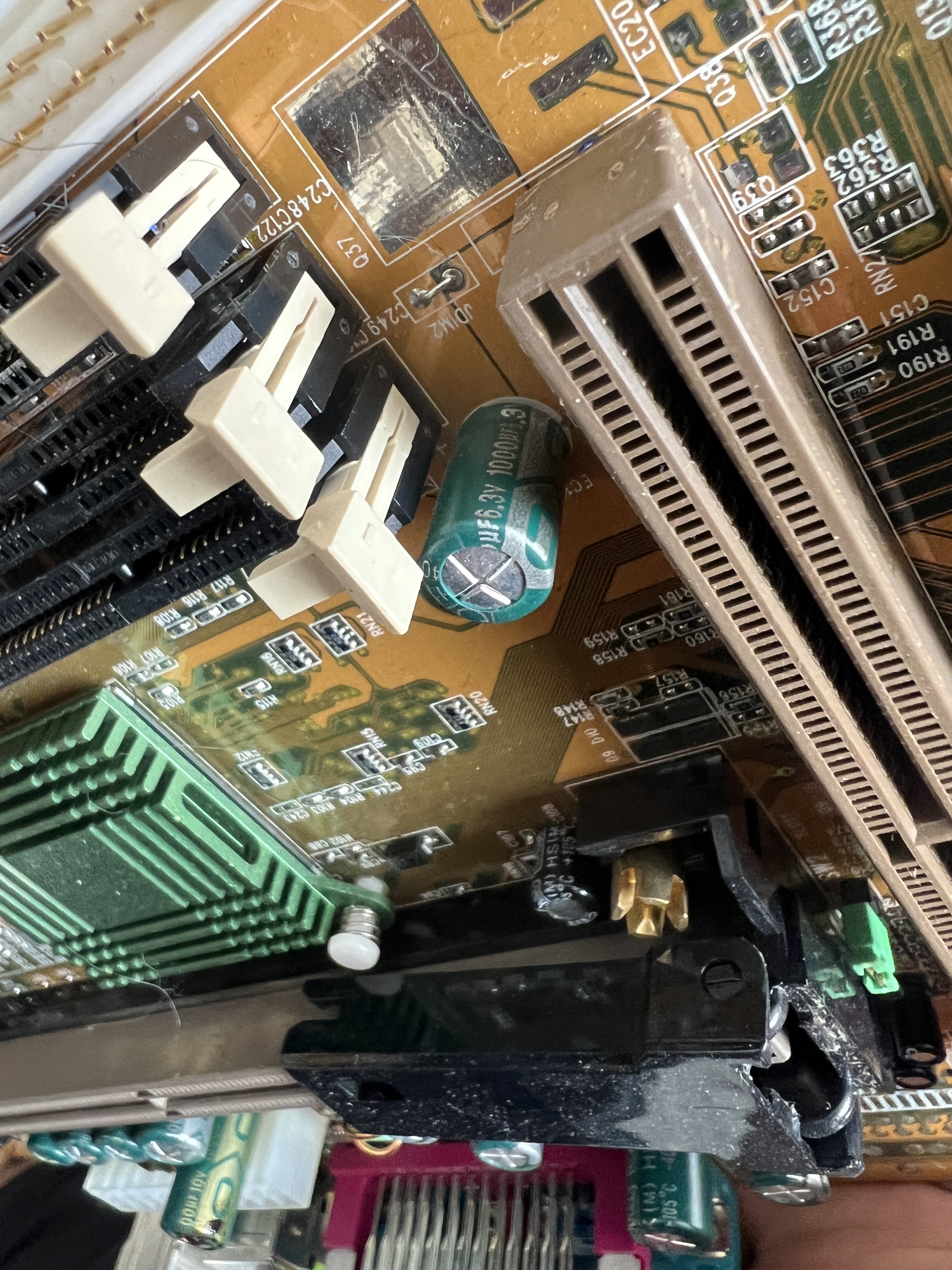

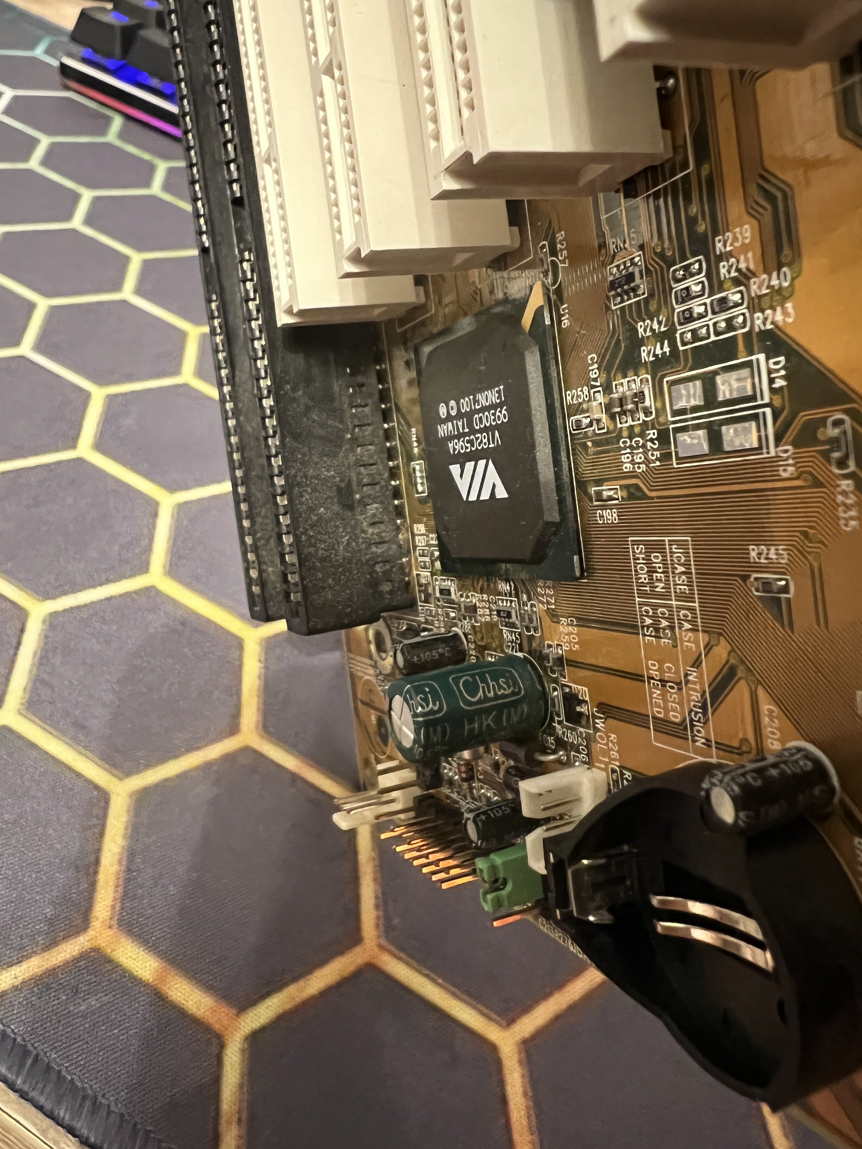

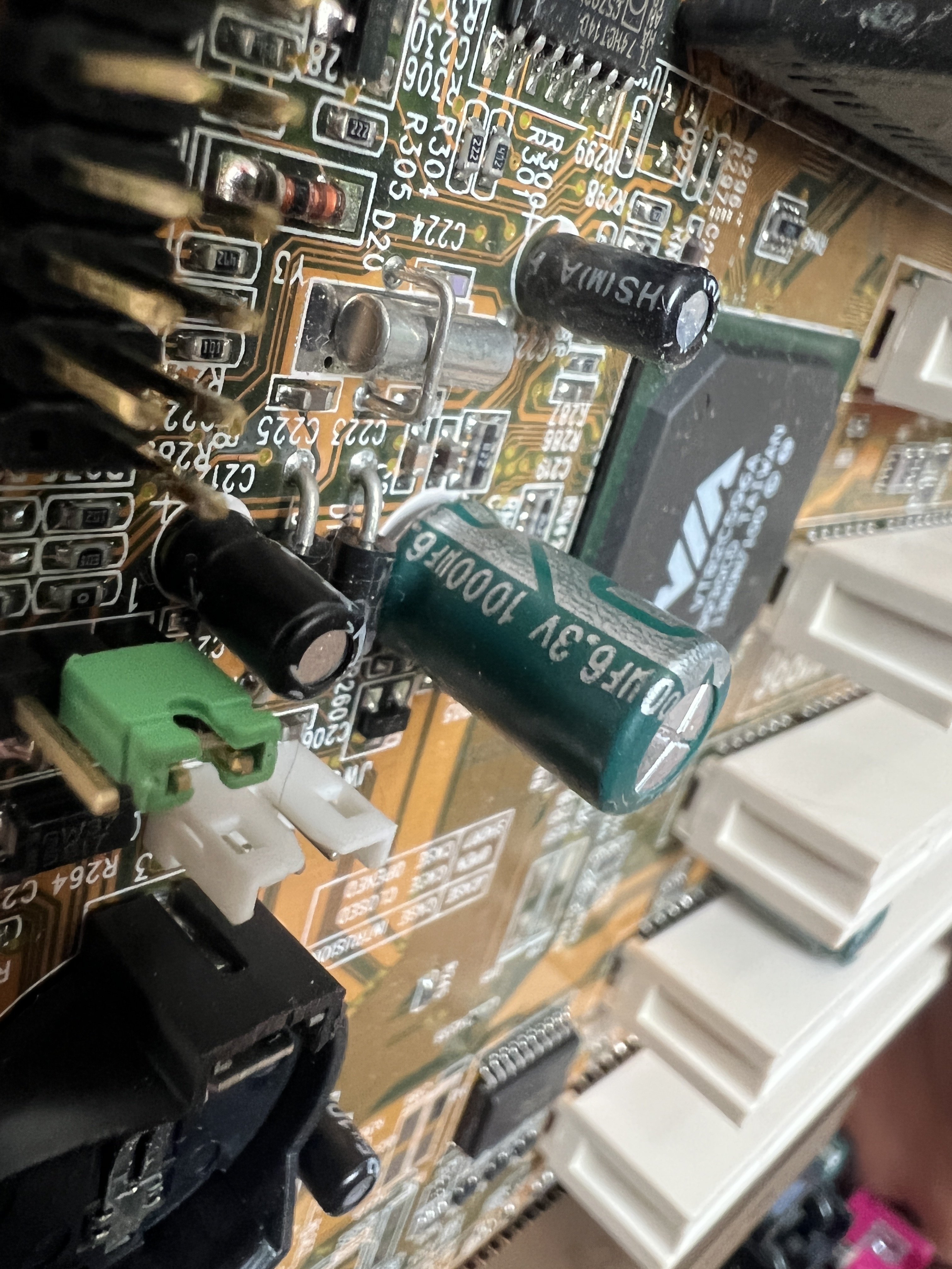

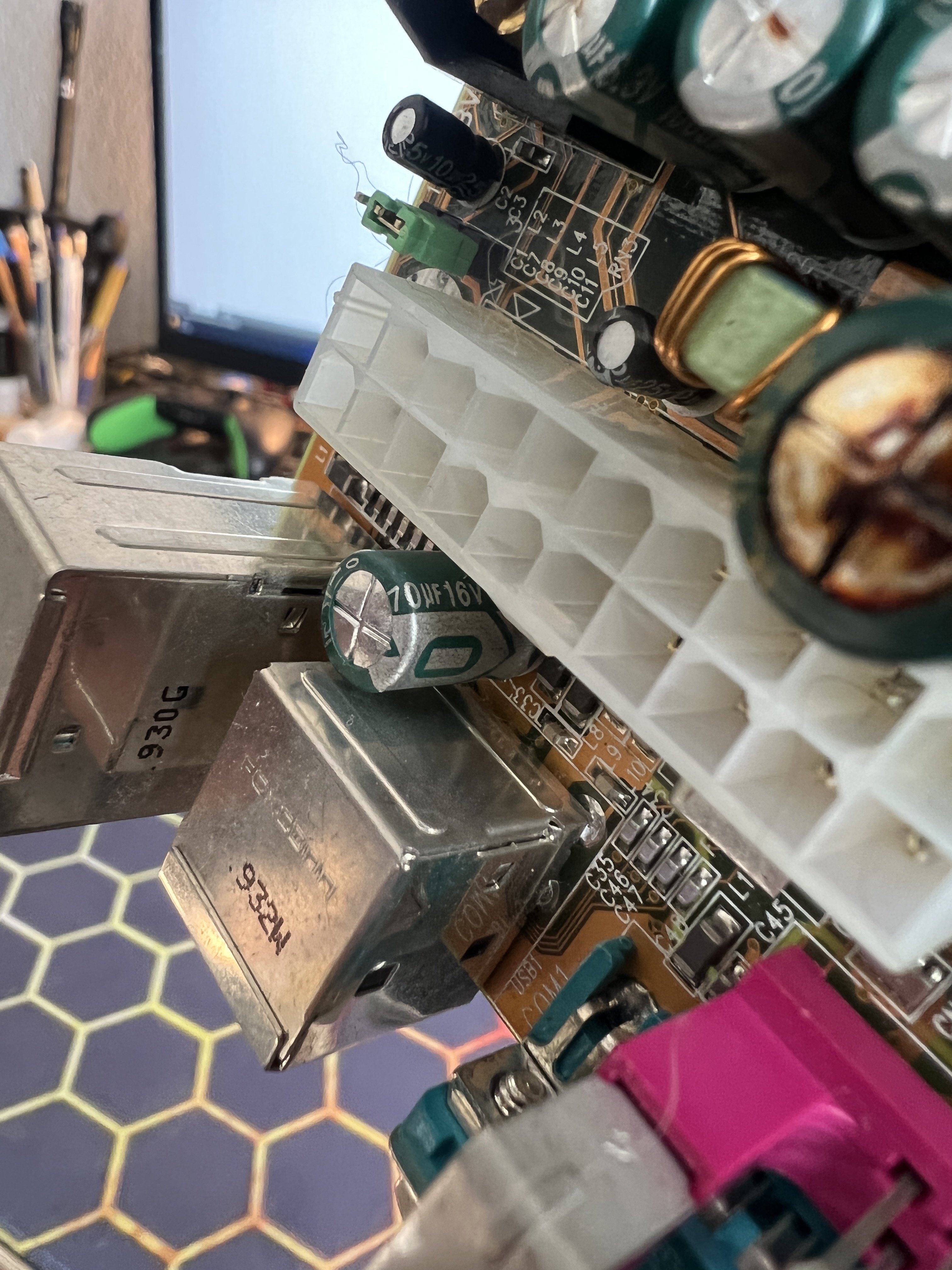

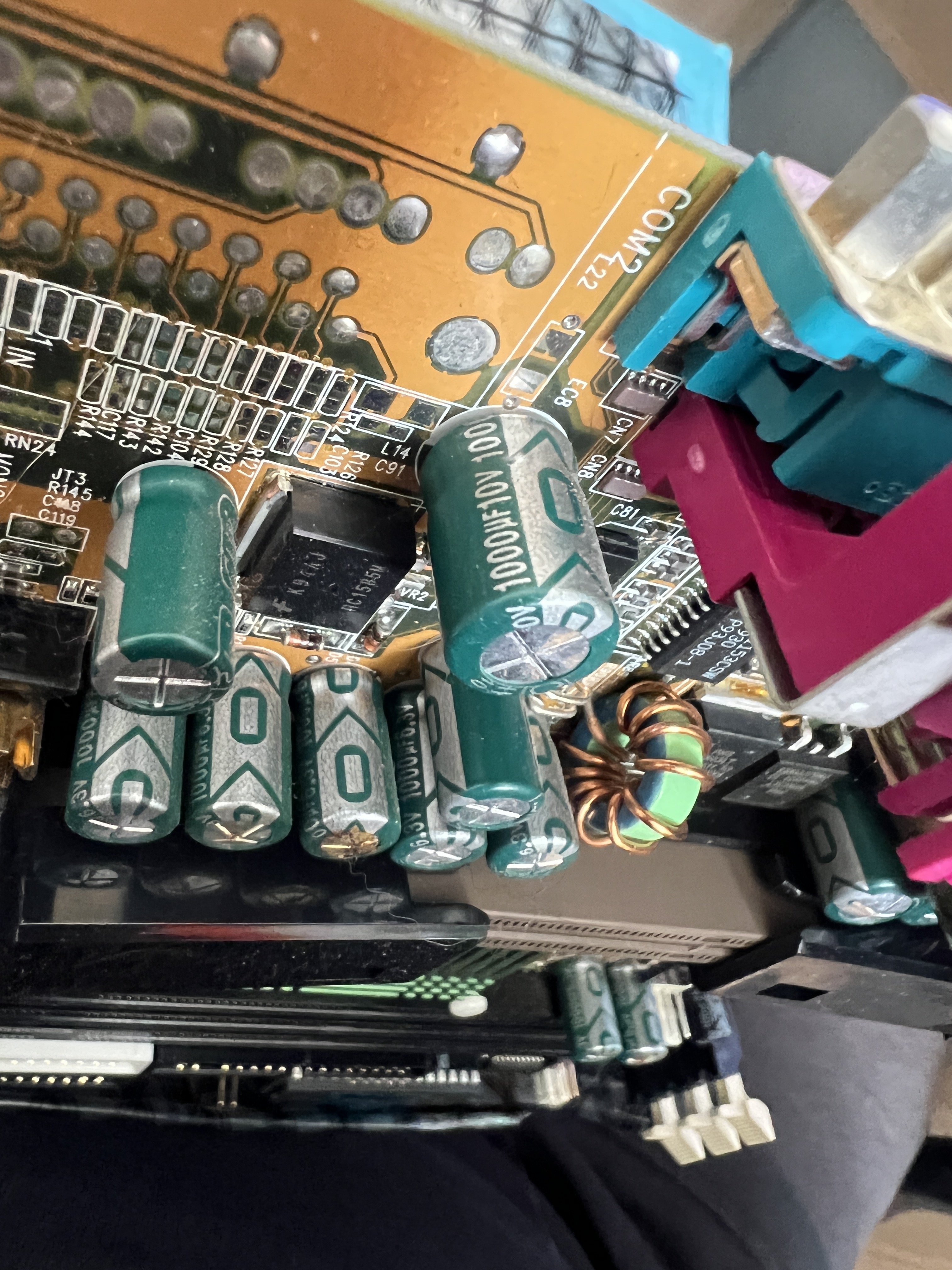

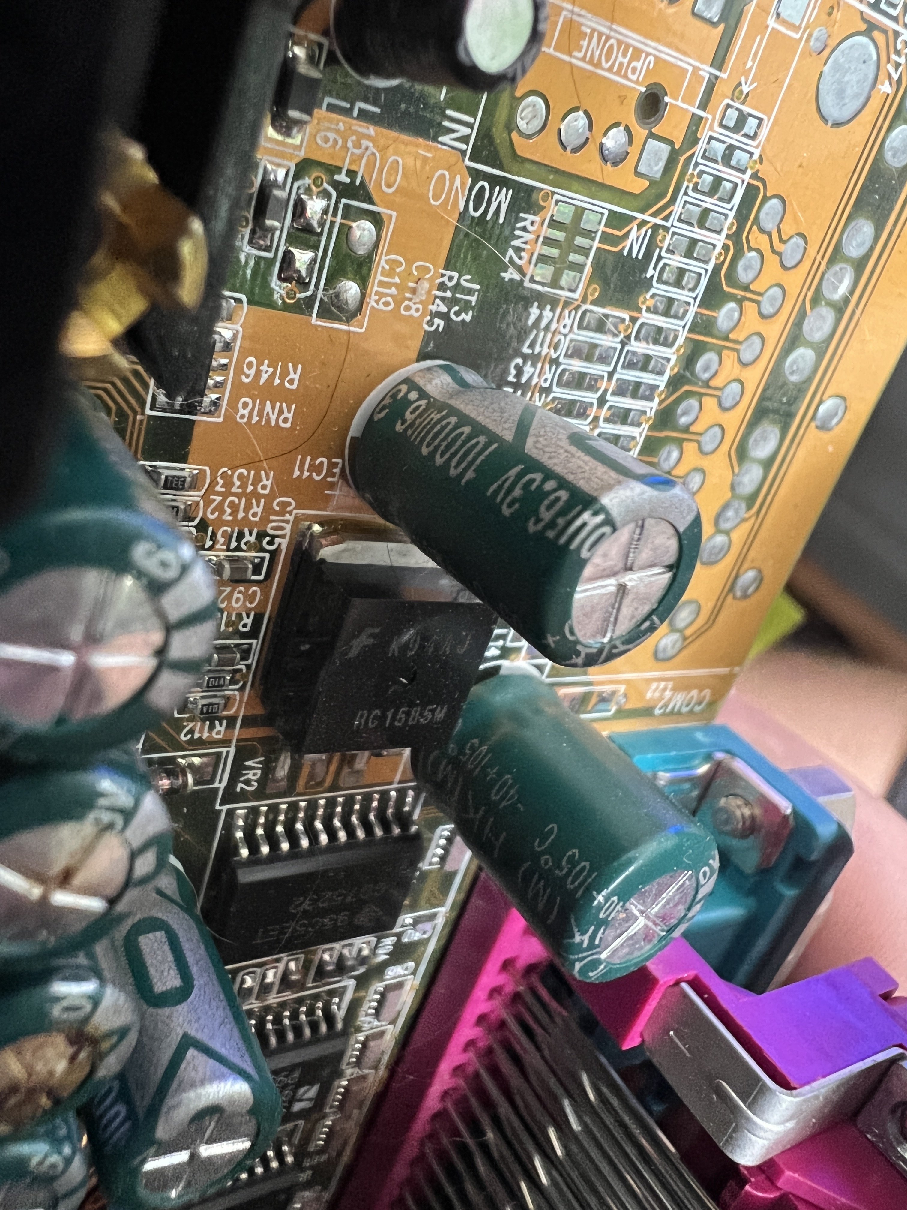

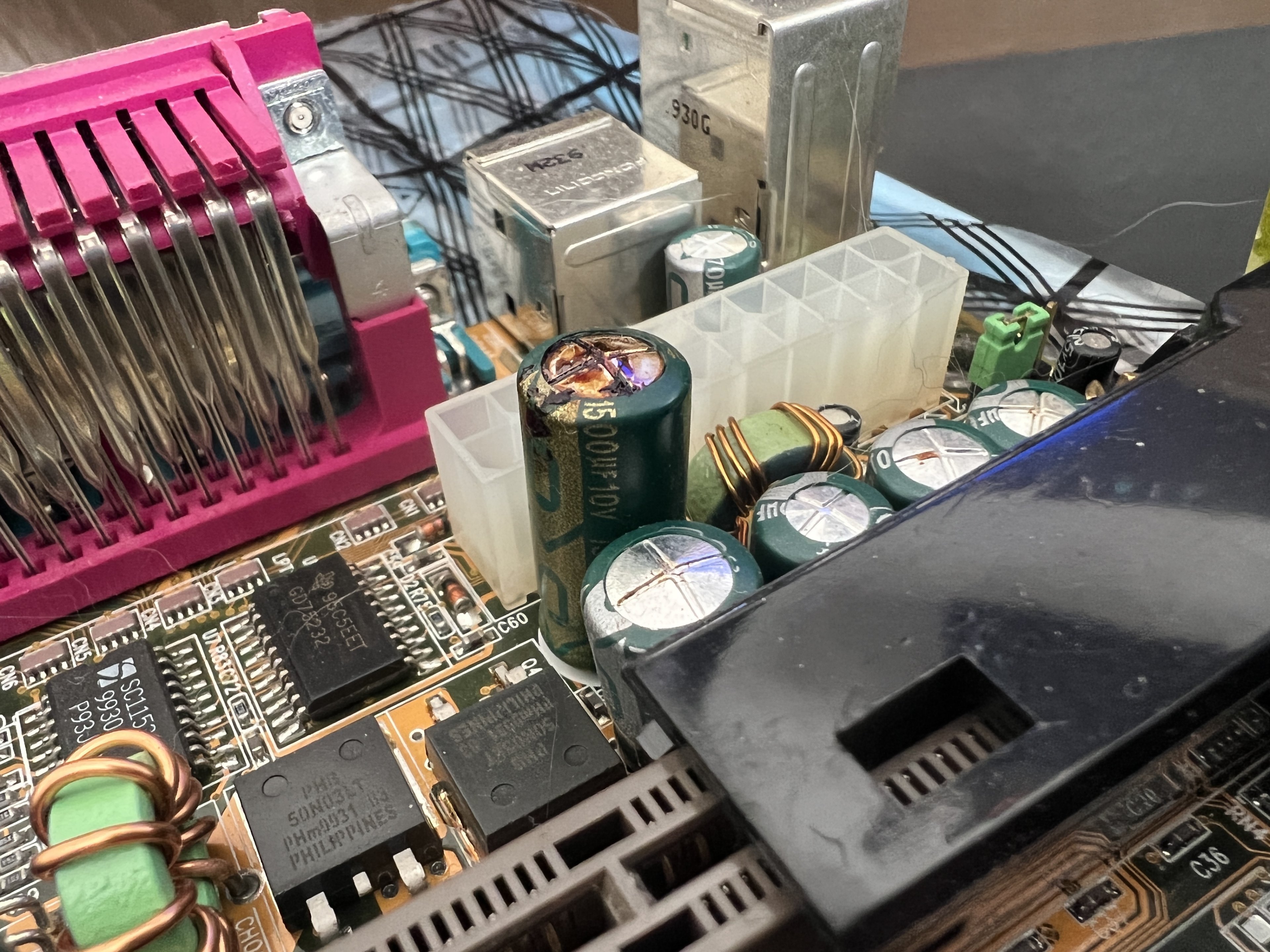

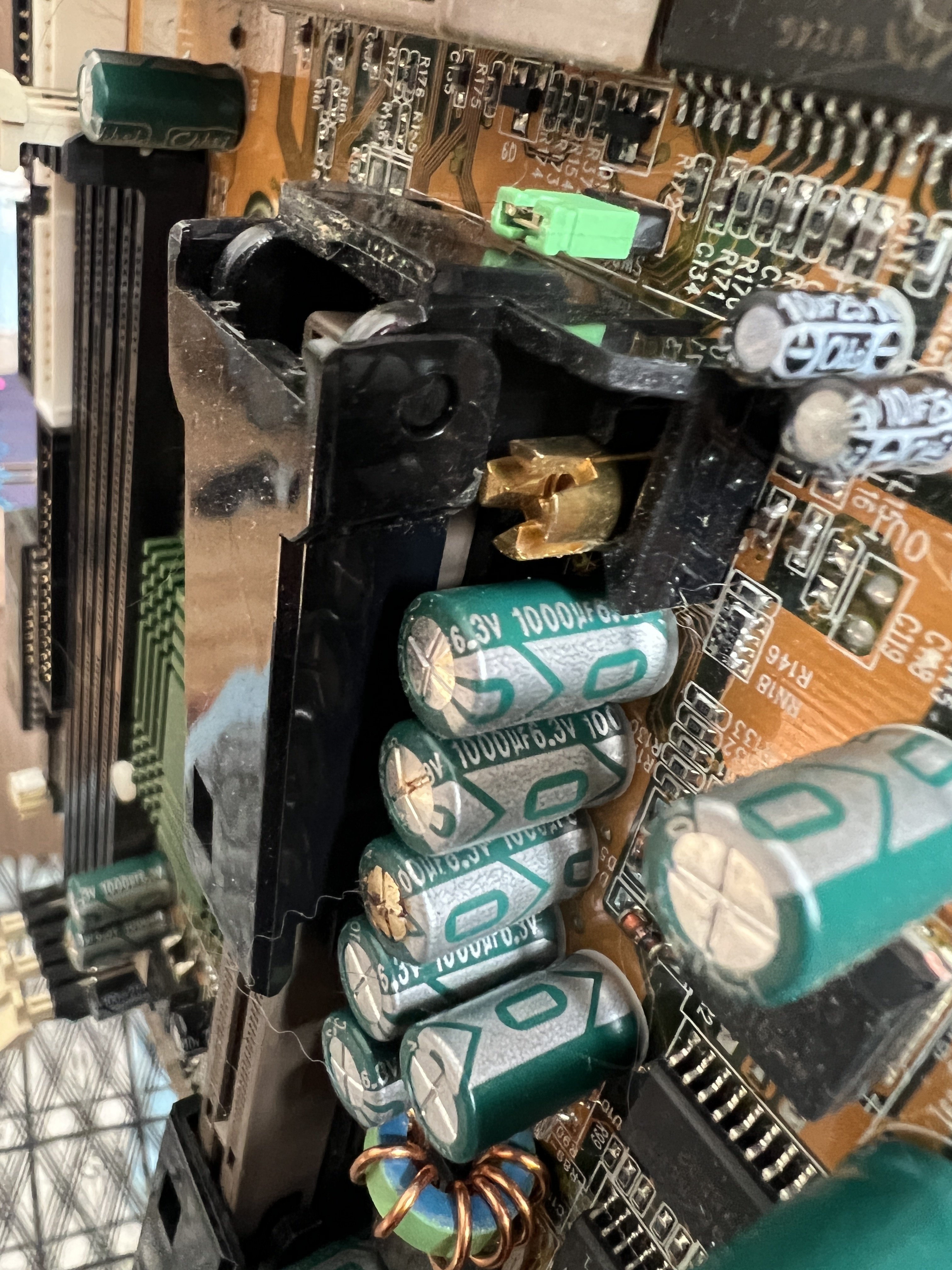

Man sieht teilweise, das auf den Elkos mehr draufsteht. Leider hast du die Seiten nicht fotografiert. Im Bild unten meine ich beispielsweise ein "Chhsi" zu erkennen, das dürfte der Hersteller sein. Bei den anderen Elkos steht wohl genau gegenüber von der fetten Minus Markierung auch noch mehr drauf.
Und hier unten kann man ein "HK" erkennen, was der Typ sein sollte. Ich tippe daher bei den grünen Elkos unter anderem auf Chhsi HK. Datenblatt dazu gibt es zwar, aber außer dem Ripplestrom steht da nix drin. Sind alle Elkos Chhsi? Den 10V 1500uF finde ich nicht im Datenblatt, einen 16V 70uF auch nciht.
Tzk
Commodore
- Nov. 2016
- 4.758

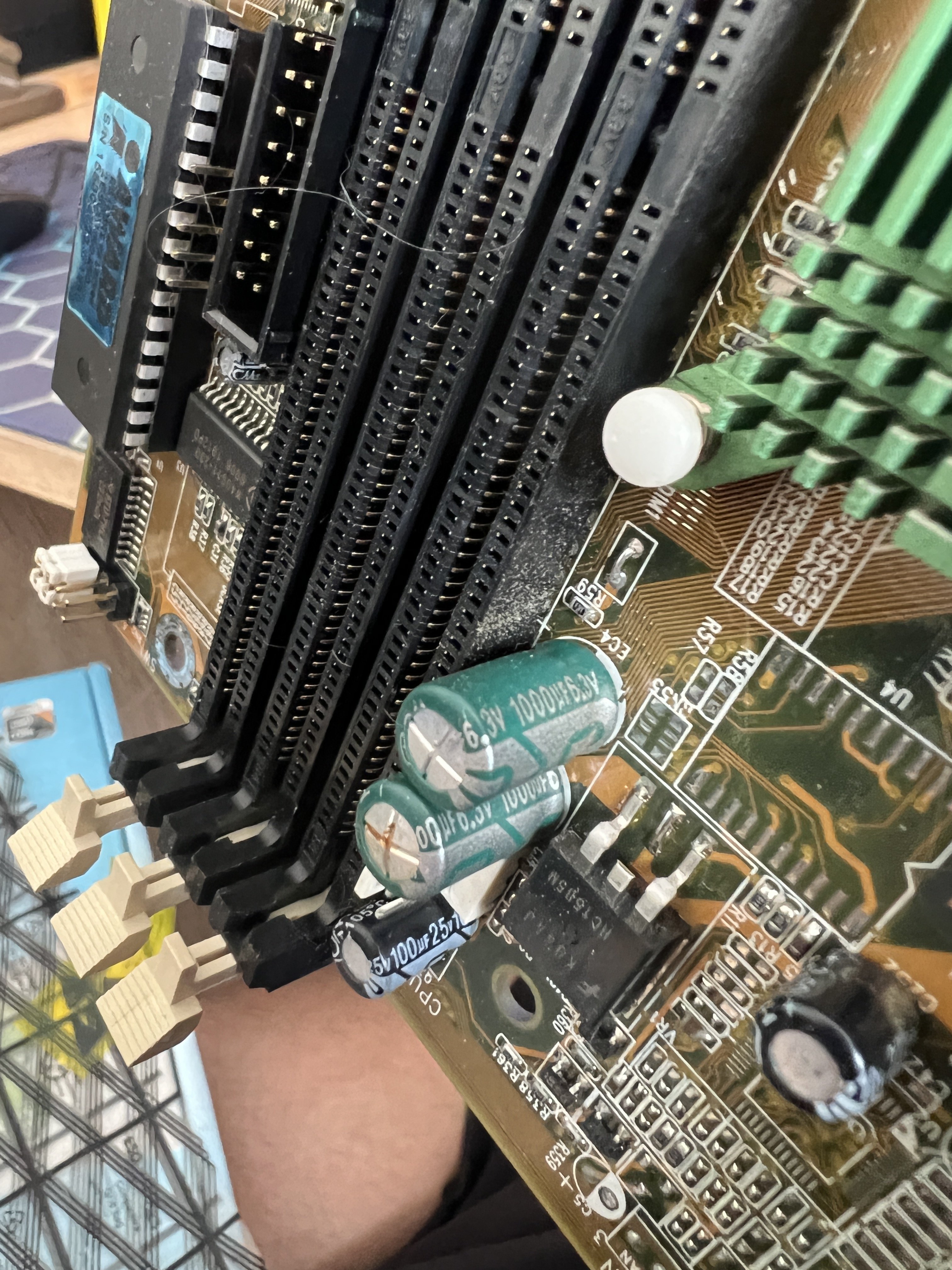

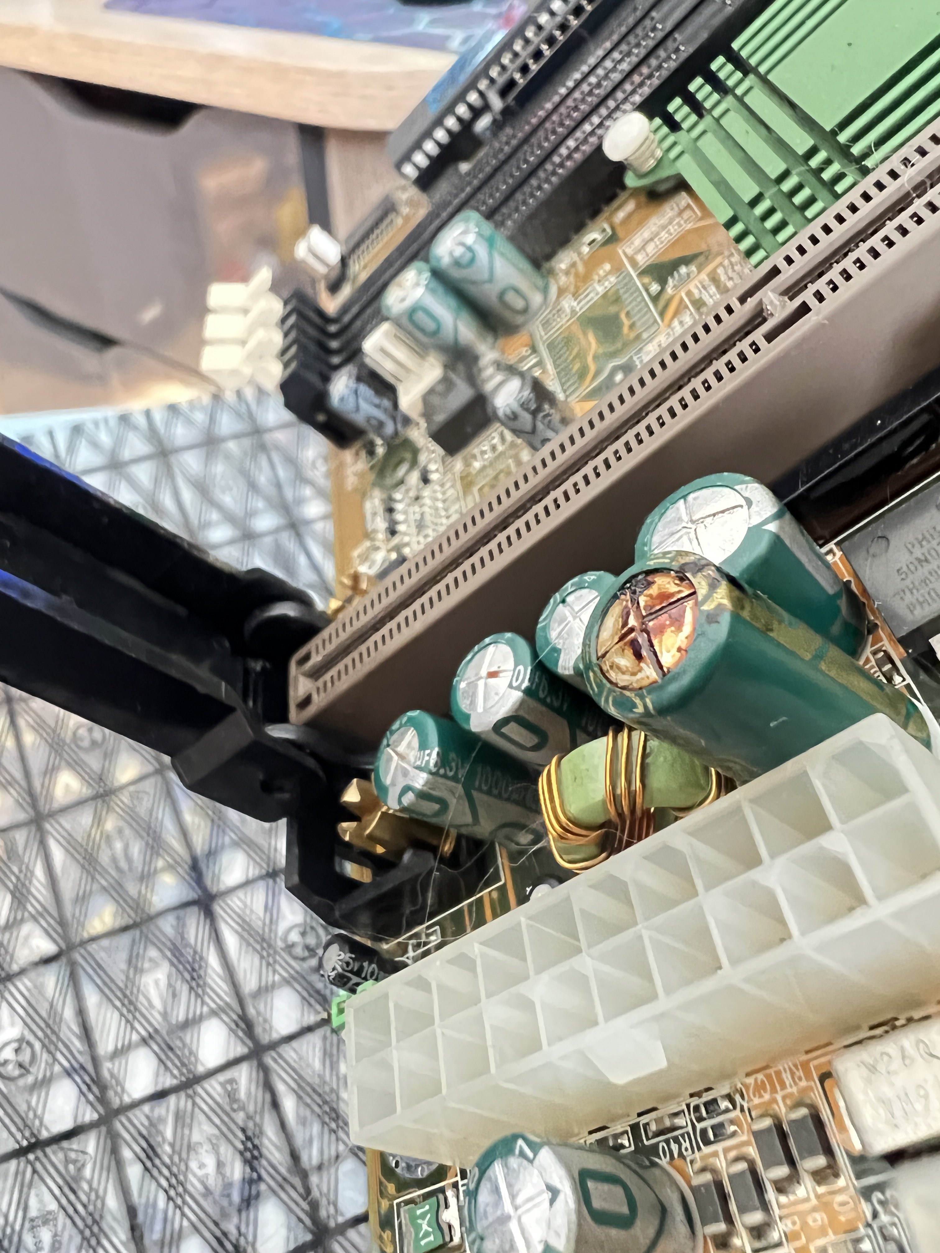

Ok, dann sind es tatsächlich Chhsi HK. Die würde ich einfach mit normalen Panasonic FR oder vergleichbar ersetzen und gut ist. Bei den HK steht quasi nix im Datenblatt, das sind also vermutlich die letzten Ranzdinger...

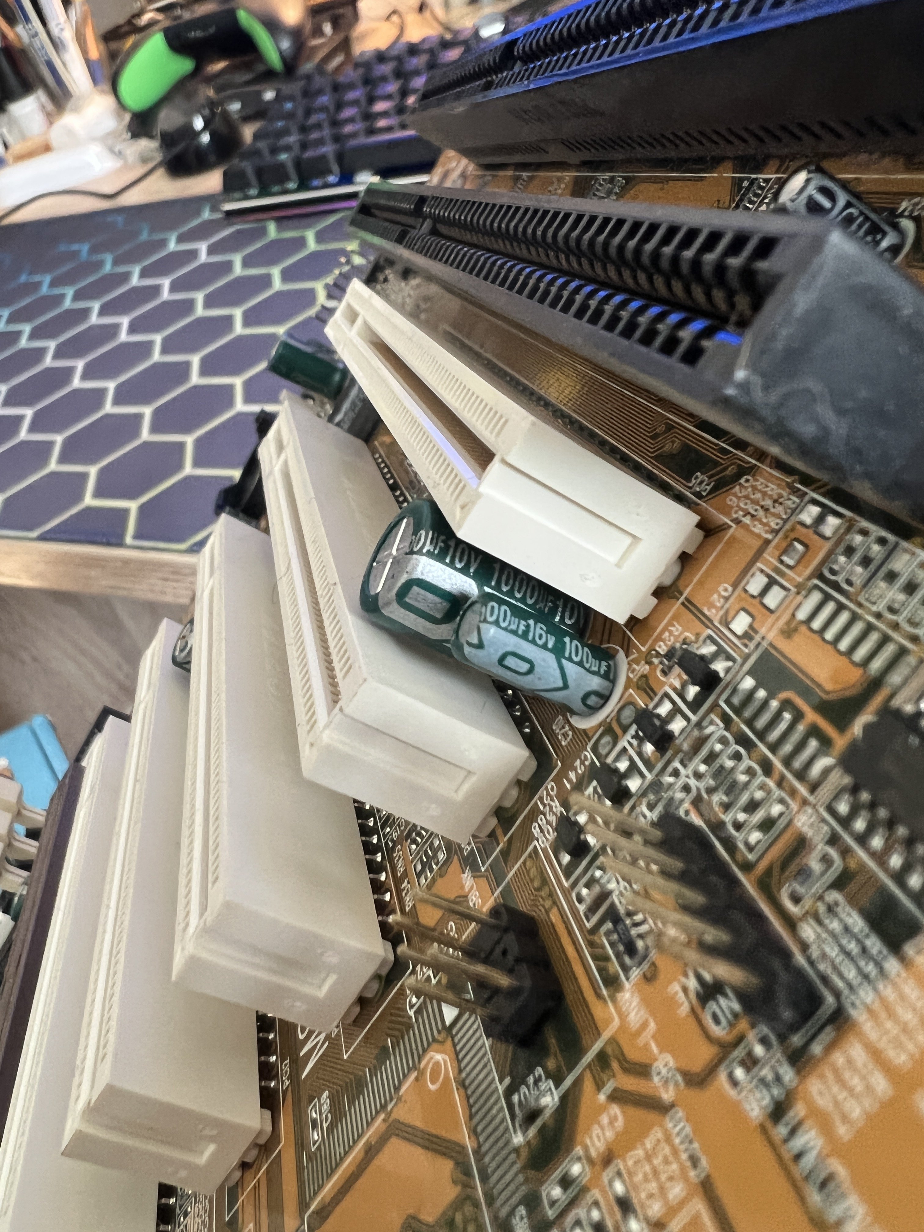

Generell musst du noch aufpassen, das der Durchmesser der neuen Caps möglichst identisch mit den alten ist. Der Pinabstand (Pitch) ist je nach Durchmesser durchaus verschieden. Und die Höhe ist insbesondere neben dem Cpu Slot und AGP/PCI zu beachten, sonst bekommst du keine Erweiterungskarten mehr rein. PCI müsste 16 oder 17mm hoch sein.
