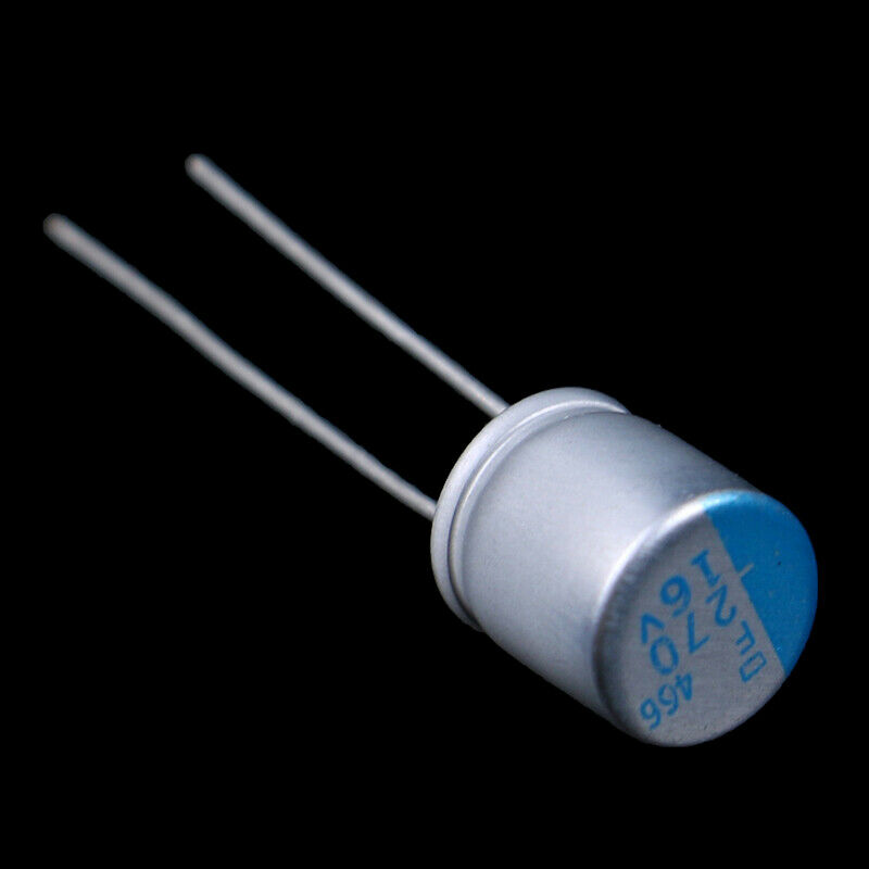

warum kann man eigentlich nicht gleich sowas solche nehmen?
oder gibt's die nicht in den damaligen Größen?
wobei mir auffällt bei diesen stehen 2000 Stunden bei den anderen die Aufplatzen 5000
Geht schon, aber ist mit Spatzen auf Kanonen schießen, oder so ähnlich...
Kannste machen, kostet mehr, machen das selbe und die können auch kaputt gehen.
Ich weis nicht woher diese Zahlen stammen, oder was sie genau aussagen.
Aber 2000h Laufzeit wären bei 8h/d ja gerade mal 250d, nicht mal n Jahr...
Ich denke das ist mehr wie das MHD auf Lebensmittel zu sehen, bis dahin garantieren sie die Funktion.
Und dann ist die Zeit auch sicherlich unter Laborbedingungen gerechnet. Also immer an den vorgegebenen Grenzwerten. Das muss ja ein üblicher Kondensator nicht mitmachen...
Mal ganz davon abgesehen, hast du vor den Rechner täglich für die nächsten Jahre zu betreiben?
Nein das nicht, hat mich nur gewundert, weil die mainboardhersteller von heute immer damit werben das die nicht kaputt gehen^^
Die Werte standen auf der Conrad Seite
Ja Werbung halt, die versprechen dir das blaue vom Himmel, wenns dennen was bringt.
Ne, die Solid-Caps sind schon langlebiger, und das "nicht kaputgehen" ist wohl eher das durch Zeit/Lagerrung nicht kaputt gehen gemeint.
Wenn die Strömlinge außerhalb der Norm durchschießen, sind die Elkos auch hinüber, bei defektem NT z.B.
Kann man, es gibt aber nicht in jeder Größe/Bauform passenden Ersatz. Wenn du einen normalen "standard" Elko mit einem Polymer (ultra low ESR) ersetzt, dann kann das Board dir diesen Ersatz durchaus krumm nehmen. Oder es geht gut... Hängt immer vom Einzelfall ab.

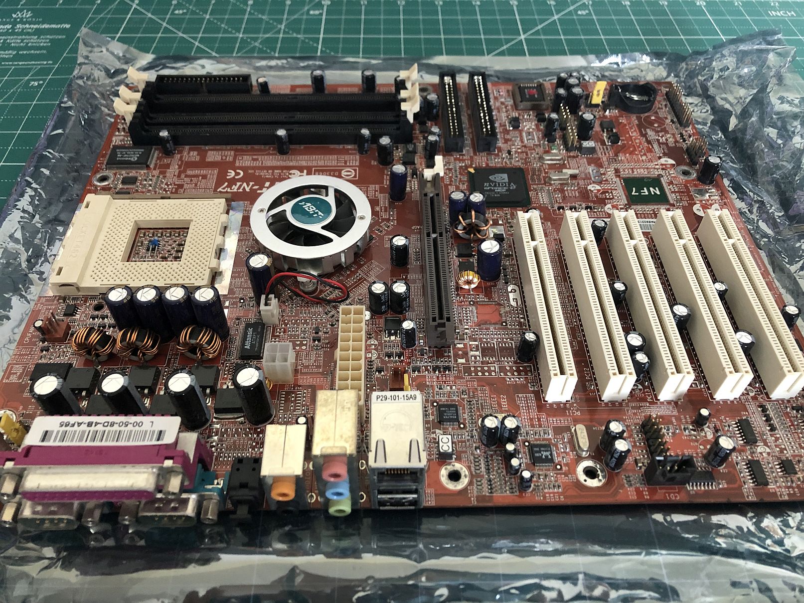

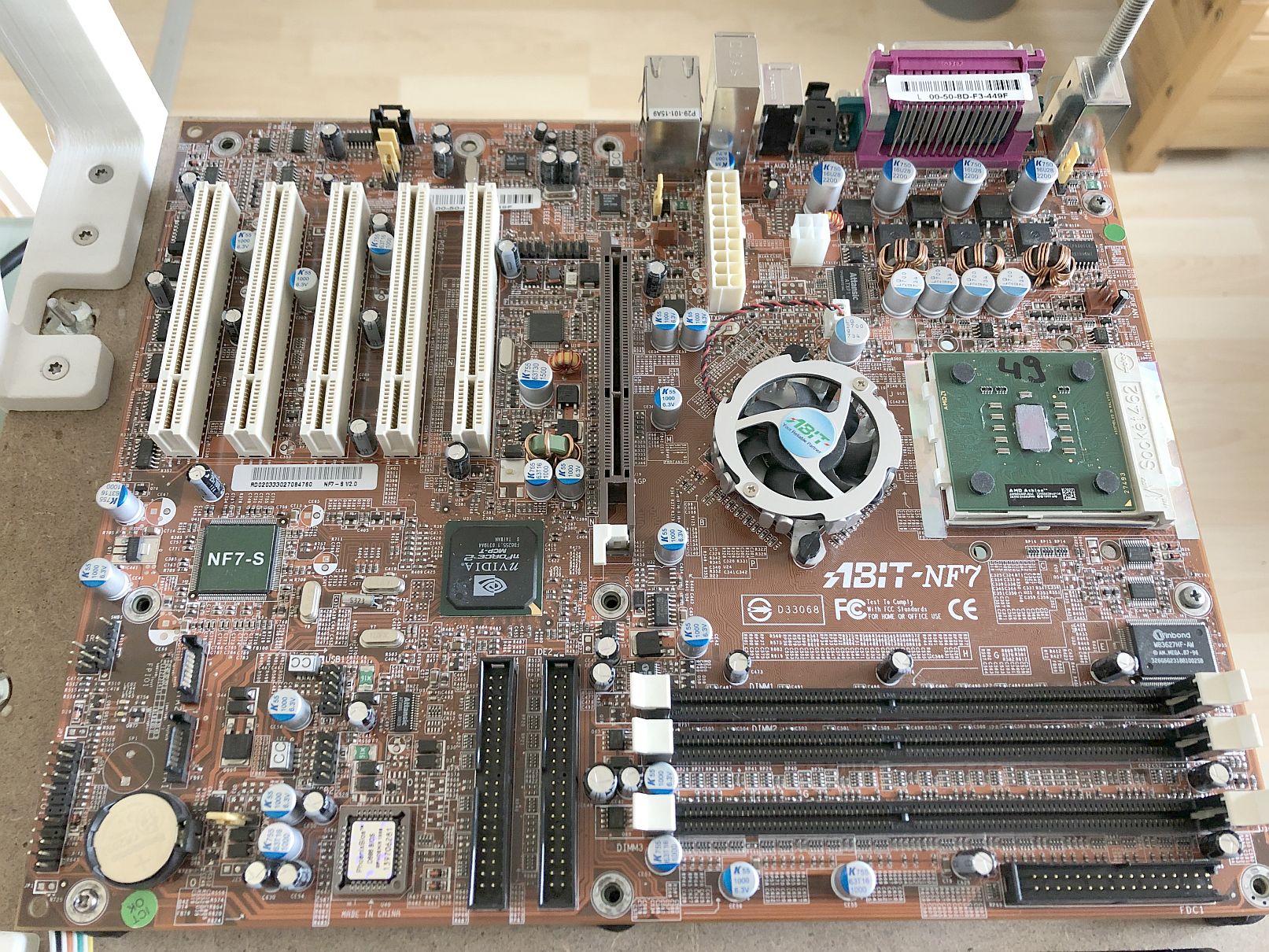

Kleines Vorher/Nachher Beispiel meines NF7-S:
