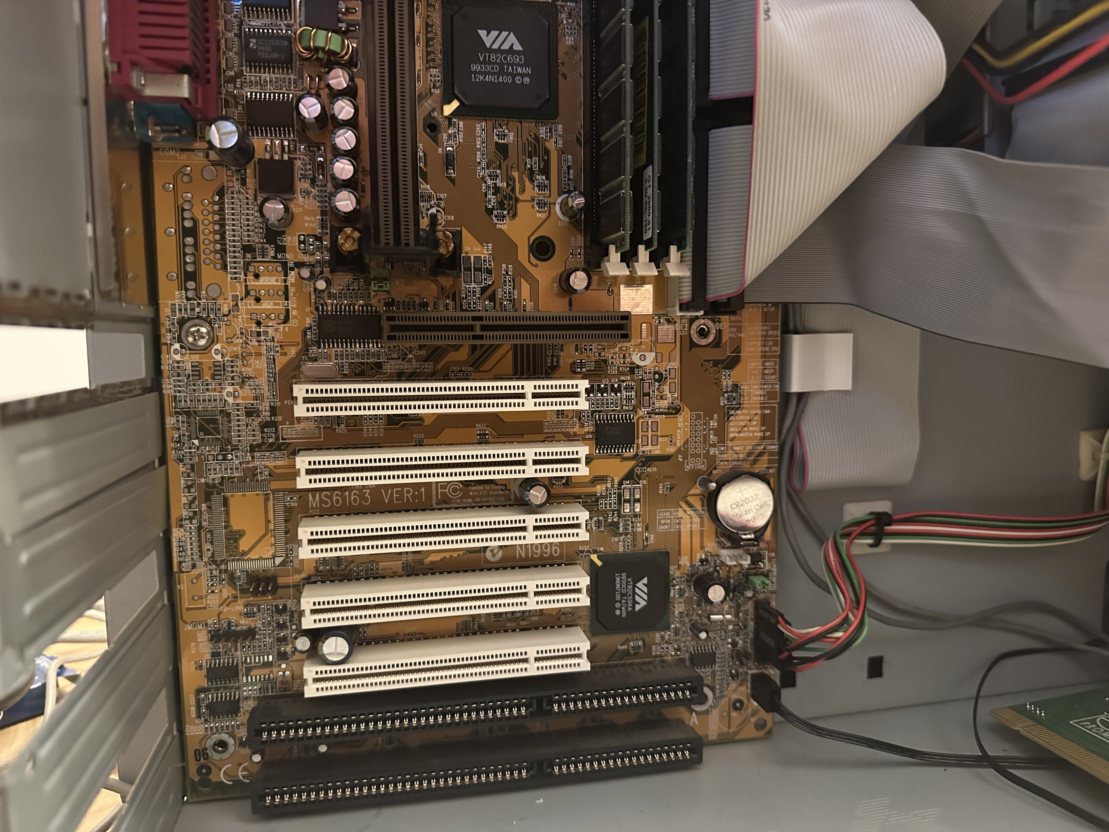

Slot 1 Mainboard, Kondensatoren tauschen?

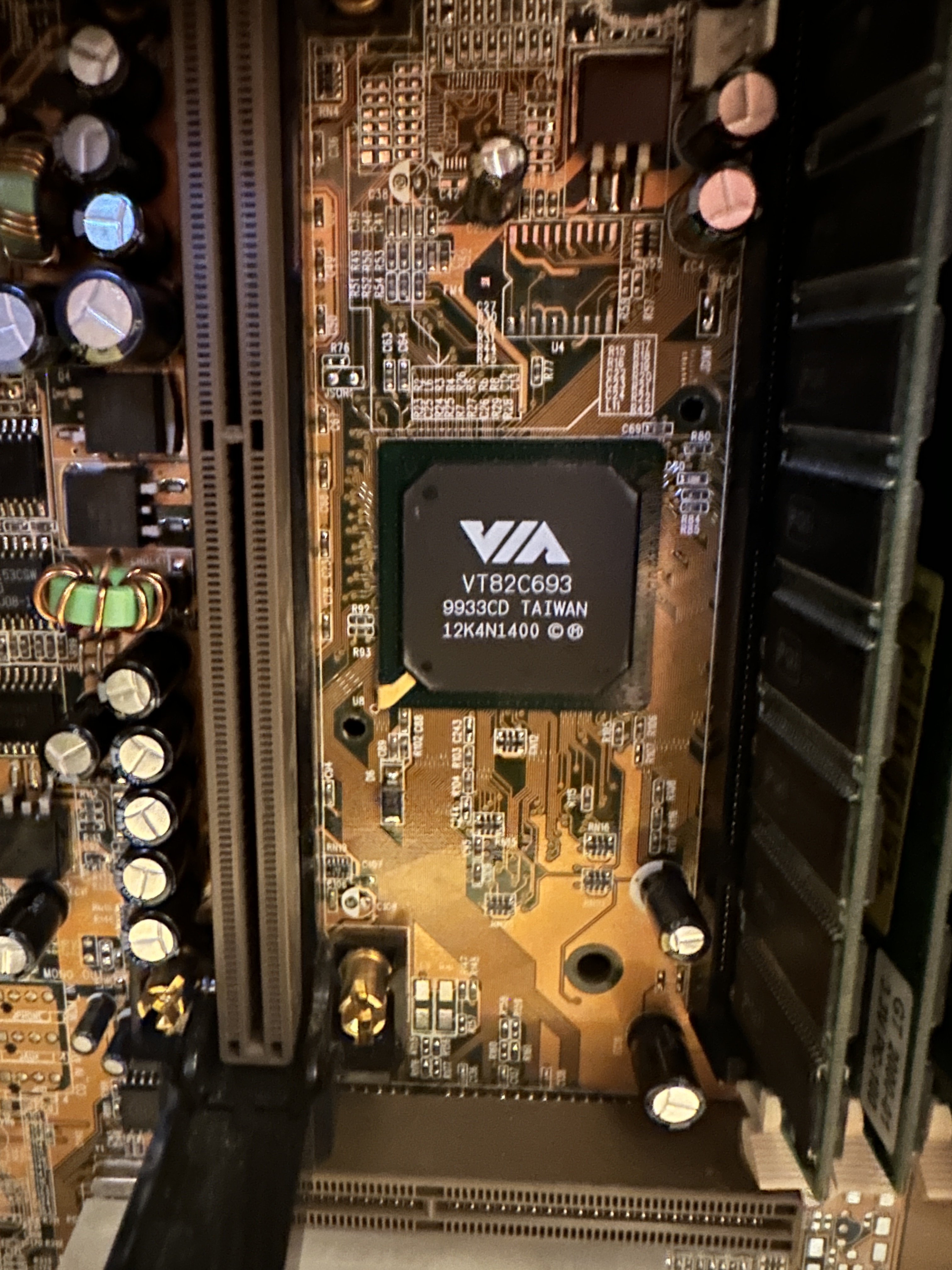

Also das ist ja nun hingegen dessen was auf dem Board steht kein MS-6163 sondern ein MS-6199 mit VIA Apollo Pro 133A Chipset.
Das bestätigt meine Annahme, dass das irgend ein OEM-Board ist. Wahrscheinlich Platinen vom MS-6163 mit den VIA-Chips ausgestattet und so an OEMs veteilt. Deswegen die falsche Beschriftung auf dem Board...

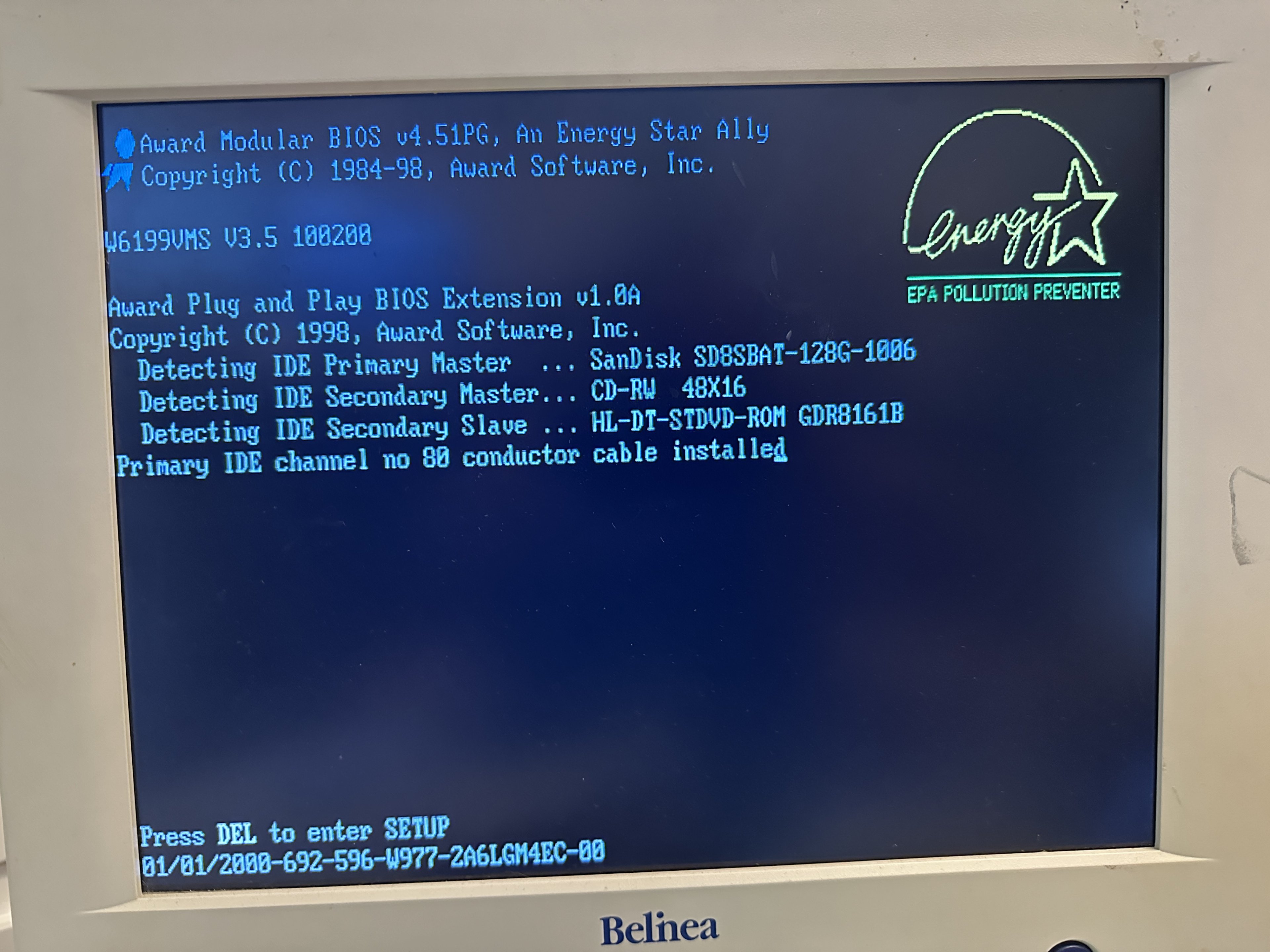

Wenn ich Neustarte, dann kommt Windows wird heruntergefahren, wenn ich aber auf ausschalten klicke wird Bild direkt schwarz und dann kommt der curser.
Komisch ist aber ich hatte das Bios mit der Bezeichnung auf dem Board geflasht
Also müsste ich dieses Bios Flashen?

Auffällig ist auch, dass da steht "This bios is only for VIA chipset." Das alles deutet dartauf hin, dass der Intel-Chipsatz dem VIA-Chipsatz stark ähnelt, quasi ein Nachbau ist. (ich will nicht baugleich sagen, da es das ja nicht ist)
Das war damals aber gang und gebe. hat sich erst so mit der Jahrtausendwende so gemausert, das die Chiphersteller ihr Design schützen lassen haben, bzw. Nachbauten von dritten einschränkten/verboten.
Vielleicht war da ja mal ein Sticker mit dem richtigen Boardnamen drauf, welcher über die Zeit mal abfiehl....

Ja meinte nur, auf dem Board ist ja 6163 aufgedruckt und nicht 6199
Also müsste das Bios passen, dann liegt wohl an was anderem warum sich der pc nicht runter fährt
Es kommt halt nichtmal der Screen Windows wird heruntergefahren, der kommt nur beim Neustarten.
