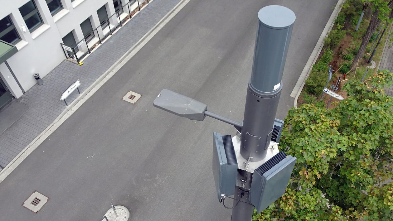

nlr schrieb:
In Frankfurt am Main setzt Telefónica Deutschland für den Ausbau des 5G-Netzes jetzt auch auf eine erste Funkzelle, die relativ unauffällig in die Straßenbeleuchtung integriert wurde.
Dem Bild nach ist die Straßenbeleuchtung unauffällig in den Funkmast integriert! ;)
