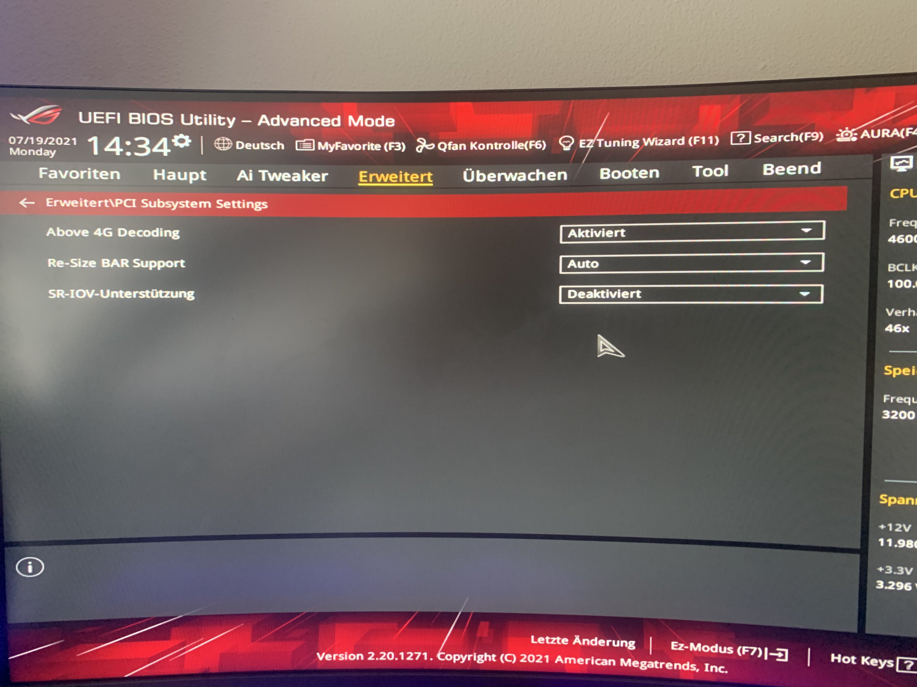

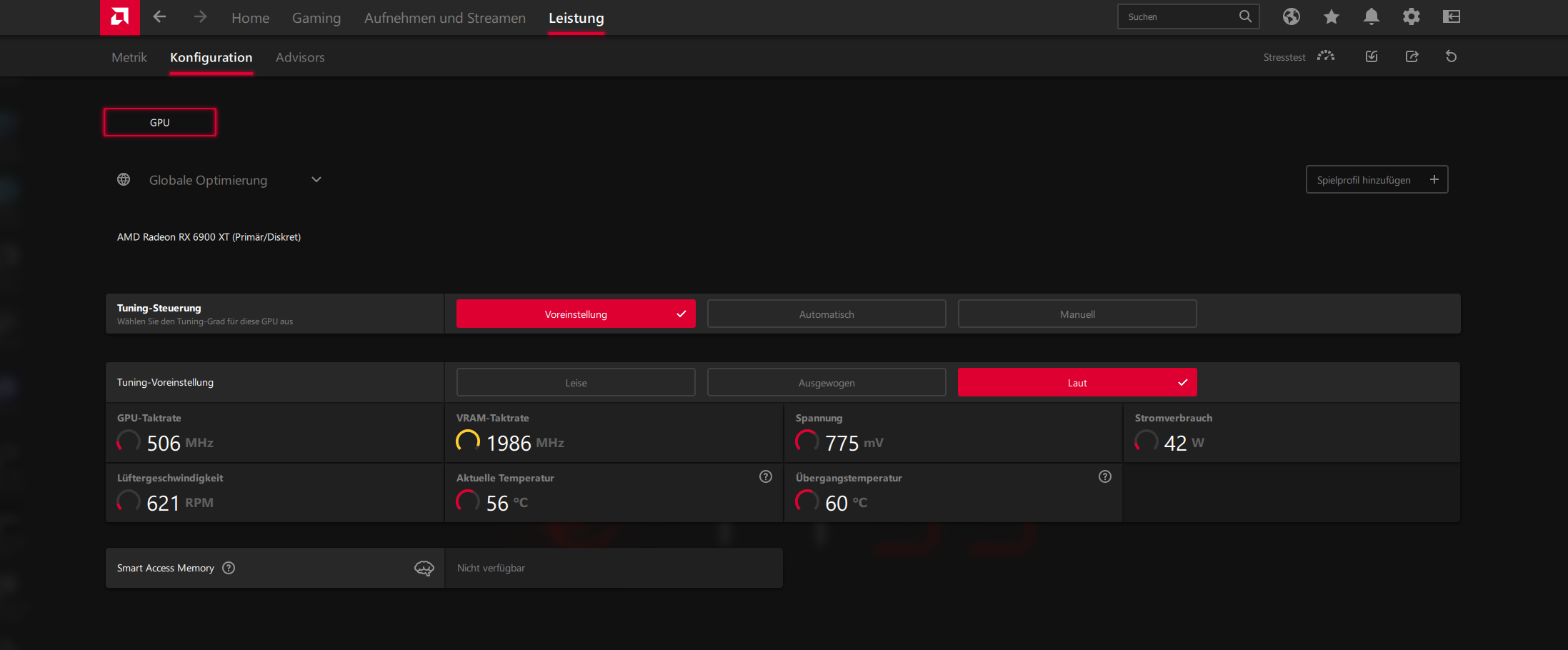

Ich wollte in der AMD Software SAM (Smart Access Memory) aktivieren, und musste feststellen, dass es sich nicht aktivieren lässt.
Hardware:
AMD Ryzen 7 5800X
AMD Radeon RX 6900 XT
ASUS ROG STRIX X570 E-Gaming
16 GB DDR4 3200MHz Corsair Vengeance RGB Pro
Ich habe mich darüber ein wenig informiert, und gehe davon aus, dass ich im BIOS alles nötige bereits eingestellt habe.
Bitte sagt mir Bescheid, wenn ich etwas vergessen habe oder irgendwo einen Fehler gemacht haben sollte,
Vielen Dank für eure Mühen und Tipps.
Was genau hast du den alles umgestellt und nach welcher Anleitung hast du dich gehalten?

War da nicht etwas das das OS auf MBR oder so umgestellt werden muss
csm compatibilty deaktiviert???

wieso ist rezize bar auf auto?
ich habe es bei meinem asrock einfach auf enabled gestellt
Bin nicht vor der Kiste, aber da muss mehr als nur Above4G eingestellt werden. Mein BIOS hat mir angezeigt was alles wie eingestellt werden musste. BIOS aktuell?

Timme430 schrieb:
Es musste mindestens die Version auf dem BIOS vorhanden sein, um 4G Decoding und die RE-SIZE BAR einstellen zu können.
Nein, diese Einstellungen reichen. Asus verhält sich da wie Gigabyte.
Du musst nun zwingend auch deine Festplatte vom MBR zu GPT konvertieren. Sprich CSM muss aus sein.
Und schiebe UEFI Version 4002 auf das Board.
Reaktionen: yoshi0597 und der Unzensierte
Konvertieren muss er nur wenn er das mit GPT bei der Windows-Installation verpennt hat denke ich. Ich habe da nix konvertieren müssen. Und ja, CSM muss deaktiviert werden.

Muss ich etwas wichtiges beachten, wenn ich die SSD auf GPT konvertiere ?
