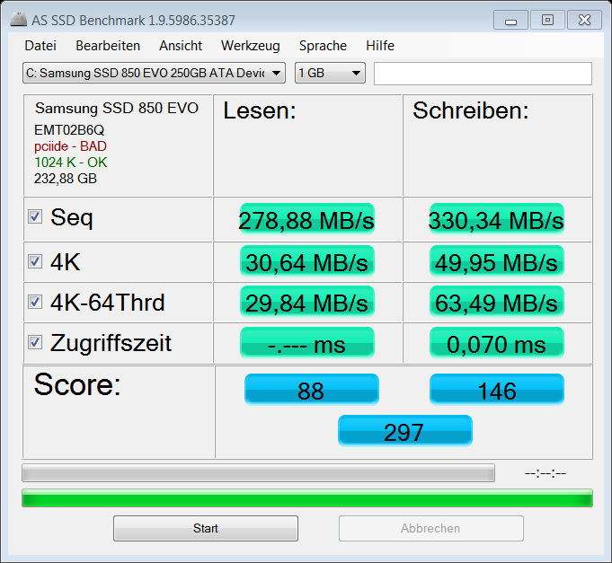

ASSSD gibt nur 286 Punkte aus. Normal zwischen 700 und 1100 gemessen.
Was ist da nur los? :(

Der hat nichts nichts mit der SSD zu tun, sondern mit Windows bzw. dessen Sicherheitseinstellungen oder einen Sicherheitsoftware, dei eben den Low-Level Zugriff auf \\.\PHYSICALDRIVE0 verhindert, weil diese Zugriffe auch von so mancher Schadsoftware gemacht werden. Dies ist also kein Hinweis auf einen Fehler der HW. Interessante wäre ein Screenshot mit den Werten von AS-SSD.

Eben auf dem Screenshot "pciide BAD" gesehen. Was zum? Davor (bis ich mal an den Kabeln gerüttelt habe) "msahci OK".
das heißt dein SATA Controller läuft im alten IDE-Modus, das ist nicht gut und sollte geändert werden. Im BIOS von IDE auf AHCI umstellen bitte, dann wird dein Windows aber nicht mehr booten. Google dazu einfach was du in der Registry ändern musst vorher damit es dir dann startet und den AHCI Treiber kriegt
Da wurde wohl nicht nur an den Kabel gerüttelt, da wurden die SSD in einen anderen Port gesteckt der im IDE Modus läuft, während sie vorher in einem gesteckt hat, der im AHCI Modus läuft. Es kann gerade bei AMD Board durchaus sein, dass nicht alle Ports des Chipsatz im gleichen Modus laufen und wenn auch noch Zusatzcontroller auf dem Board sind dann sowieso.

Die SSD steckt nun wieder an einem AHCI-Steckplatz und liefert gute Ergebnisse.
