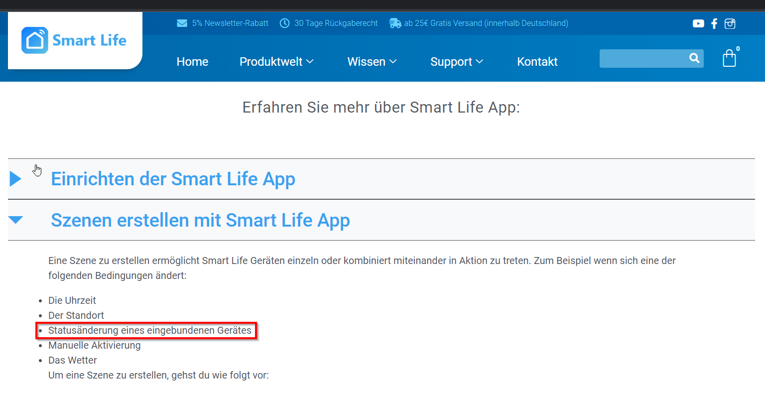

Damit kannst du nur Regel 1 und Regel 3 abbilden. Kannst du denn nachdem du das Licht als Gerät ausgewählt hast eine Bedingung setzen?
Für Regel 2 bräuchtest du einen Tür/Fensterkontakt als Trigger und nicht die Uhrzeit. Das sollte die App auch können.
Edit: Laut Anleitung kann sie es auch:
@SaxnPaule
Regel 2 + 3 funktionieren.
es hapert mit regel 1, wie es auch dein screetshot zeigt: es können nur änderungen von zuständen genutzt werden ("wenn sich bedingungen ändern") . keine aktuellen zustände. was ja auch richtig ist. die sich ändernde bedingung ist die uhrzeit. das reicht aber wohl nicht aus, jeder betroffene akteur muss sich ändern.
