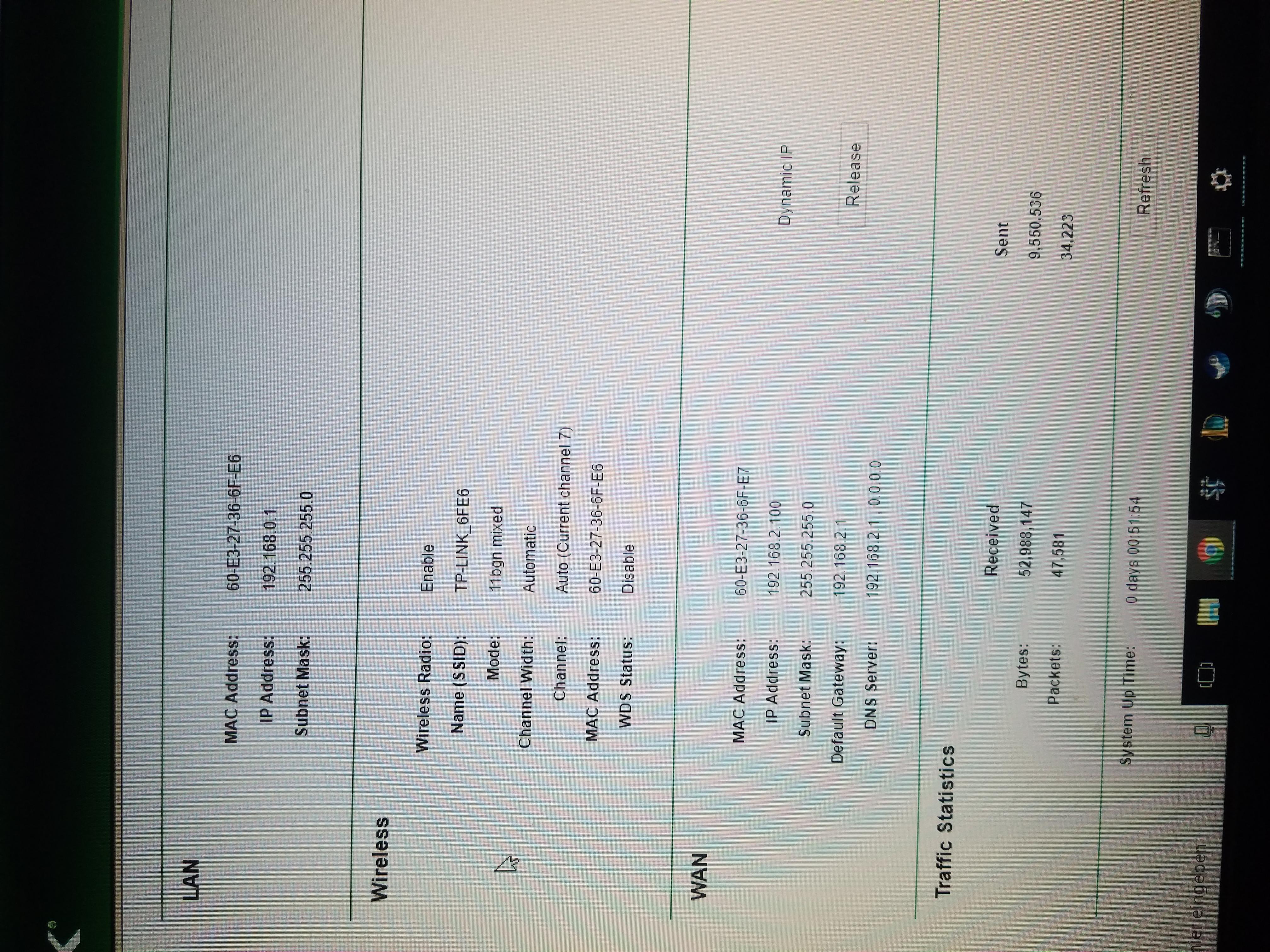

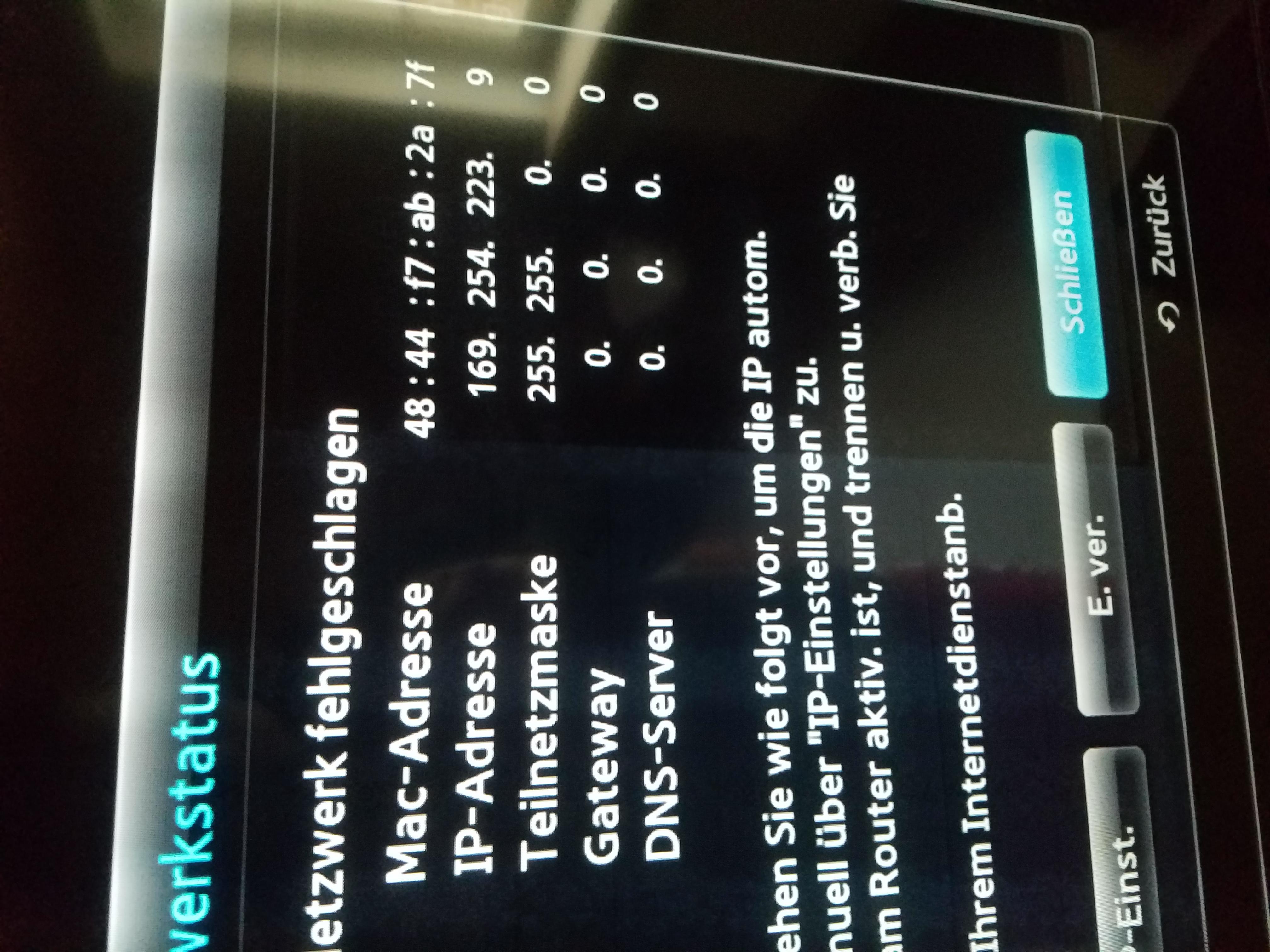

Hier noch einmal Bilder der automatisch vom TV bezogenen IP und des Routerstatusses.
1&1 Festnetz
TV ist schonmal in einer anderen IP Range als der Router. Stell am TV mal 192.168.0.44 mit Subnet 255.255.255.0 ein

Der bekommt keine IP vom DHCP und die 169.xxx vergibt der Lan Port selbst.
WENN der Devolo mit dem TP Link korrekt gekoppelt ist - und ich nehme an, dass dort das Problem liegt - dann würde ich annehmen, dass der TV eine IP bekommt.
Eigentlich müsstest du, wenn das von dir beschriebene Setup stimmt, eine 192.168.0.xxx Adresse bekommen. Wobei das alles ein wenig Murks ist, der TP Link ist kein AP sondern läuft als Router.
Wie dem auch sei:
Trag mal IP 192.168.0.250, Subnetzmaske 255.255.255.0, Gateway und DNS 192.168.0.1 ein.
Ich vermute aber (wie gesagt) das Problem bei der Kopplung der WLAN Bridge. Kann das Ding das überhaupt?

Ich sehe hier zumindest ein Problem.
Im Router ist als Gateway und DNS die 192.168.2.1 angegeben. Das wird die IP-Adresse des Telekom-Routers sein.
Die IP-Adresse des Repeaters aber, an den wohl der Fernseher per LAN angeschlossen ist, ist aber 192.168.0.1.
Jedes Gerät, dass ins Internet soll, muss als Gateway und DNS die IP-Adresse des Telekom-Routers eingetragen haben, also 192.168.2.1.
Und als Subnetzmaske die 255.255.255.0.
Du musst mal schauen das nur eines der Geräte DHCP aktiviert hat.
Du hast den Telekom-Router, der mit dem Internet verbunden ist.
Dann hast du einen TP-Link Router als Bridge, der nur das WLAN-Signal verstärken soll.
Und dann noch einen Devolo Repeater, der dieses WLAN-Signal aufnehmen und per LAN an den Fernseher weiterreichen soll.
So habe ich das jedenfalls verstanden.
Idealerweise ist beim Telekom-Router DHCP aktiviert, bei allen anderen Geräten aus.
Der Router müsste dann korrekte IP-Adressen verteilen, also 192.168.2.xxx.
Schau doch als erstes mal welche IP-Adresse diese drei Geräte nun tatsächlich haben, also der Telekom-Router, der TP-Link Router und der Devolo-Repeater.
Wie finde ich die heraus? Mein Win10 PC ist am TP-Link Router per Kabel verbunden.
Das hast du falsch verstanden.
Der Speedport (x.x.2.x) - Netzbereich ist der äußere Router. Der TPLink sollte als Accesspoint dienen, an WAN hängt per Kabel der Speedport, aber er ist falsch konfiguriert und arbeitet als Router. Der Devolo sollte nun "aus WLAN wieder LAN" machen. Und ich könnte wetten, dass das Problem da liegt.
Die Aussage, dass das Gateway hier x.x.2.1 sein muss, ist einfach falsch oder unvollständig.
Das Gateway müsste so lauten, wenn der innere Netzbereich nicht existiert, da der AP korrekt als AP eingebunden wurde. Dann gäbe es keine zweite Netzrange. So, wie es hier allerdings ist, also, dass der Router innen als Router arbeitet, ist seine IP das Gateway und der DNS. Natürlich nur für alle direkt dort angebundenen Geräte. Der TP Link selbst hat wiederum am WAN Port als Gateway und DNS den Speedport. Aber das soll ja so sein, wenn man wie hier installiert.
Ein Repeater wiederholt ein kabelloses Signal. Ein Accesspoint macht ein neues WLAN auf, normal mit Kabel/DLAN angebunden. Eine Bridge verbindet in der klassischen Definition zwar 2 Netzsegmente, hier ist aber das Überbrücken von Distanz mit einem abweichenden Medium gemeint.
Der Speedport soll sein: Router. Der TPLink soll sein: Accesspoint, er ist aber: Router. Der WLAN Adapter soll genutzt werden als Bridge. Der Betrieb im Repeatermodus kann hierfür aber erforderlich sein, je nach Hersteller.

Ok, dann ist er gekoppelt.
Wenn es also nicht das letzte Kabel ist (das zum TV), dann versuch es mal mit der festen IP von oben. Also in den Fernseher eintragen.
IP: 192.168.0.250
Subnetzmaske: 255.255.255.0
Gateway&DNS: 192.168.0.1
Wenn es dann nicht geht, dann muss man an die Physik...
1&1 Festnetz
Und hier noch ein Link zum Devolo Produkt, da es keine Präzise Bezeichnung hat: https://www.devolo.de/article/devolo-wifi-repeater/
Telekom Speedport W 723V Typ B
TP-Link TL-WR841ND
Ok so dumm kann man garnicht denken. Es war tatsächlich das Kabel... tut mir Leid eure Zeit und euer Wissen in Anspruch genommen zu haben.
Ich habe extra das Lankabel genommen welches vorher an der Spielekonsole benutzt wurde DAMIT es auch ganz sicher heil ist. Hat aber wohl nen Kabelbruch/Wackelkontakt.
Vielen vielen Dank und ich bitte nochmals um Entschuldigung. Ihr seid die Besten <3
PS: Nur nochmal aus Interesse: Kann jemand erklären wie sich der Fernseher selbst eine IP zuweist ohne Verbindung?
Ja, APIPA ist ein Autokonfigurationsprotokoll, welches IP Adressen vergibt, wenn alles andere fehlgeschlagen ist...
KP ob das zum Protokoll gehört oder zum OS, jedenfalls macht Windows das ohne DHCP Server oder statische Konfig auch.
