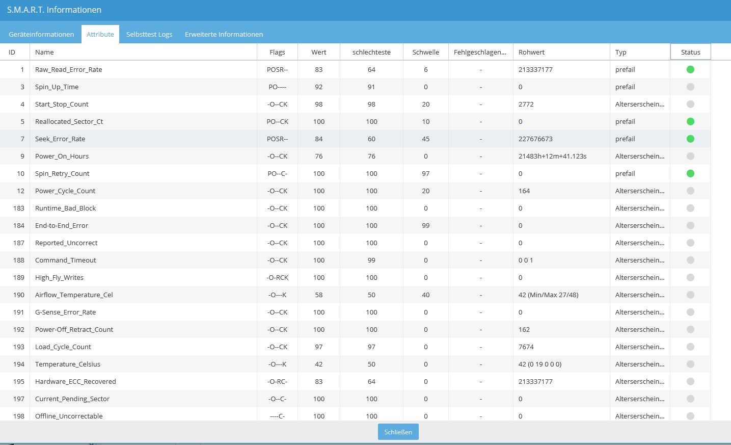

Ich habe mir die SMART Werte meiner NAS Platten angeschaut, die als "OK" markiert sind. Allerdings kommen mir die Werte etwas seltsam vor, exemplarisch habe ich mal eine Tabelle beigefügt. Alle Platten haben solche Werte. Verbaut sind HDDs vom Typ Seagate BarraCuda 3.5, 6.0TB in einem RAID5 Verbund, das ganze mit OMV. System ist 5.6.24
Kann mir jemand helfen, die Werte zu interpretieren? Sind die Platten alle kurz vom Sterben? Würde mich arg wundern.

Bei Seagate Festplatten kann man "Raw Read Error Rate" und "Seek Error Rate" komplett ignorieren. Der Hersteller nutzt bei beiden Werten eine andere Kodierung. Bei Western Digital (und HGST) ist der Wert immer Null.
Die Werte sehen im Allgemeinen gut aus. Man sollte aber immer im Hinterkopf haben: Hardware kann jederzeit kaputtgehen, egal wie gut die SMART Werte sind ;)
