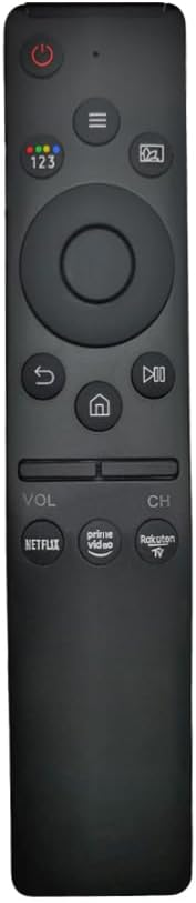

Ist halt keine technische Frage von dir. Hoch Runter Tasten haben viele Hersteller-Fernbedienungen. Sowas empfinde ich auch als Katastrophe:
Beurteilen kannst nur du und deine Familie das. Aber ein falscher Klick, und Prime, Netflix, TV-Guide, Input-Channel, Streaming Hub usw. geht auf. Wenn das alle 30 Minuten passiert, und jemand externes muss das reparieren, ist TV schauen auch kein Vergnügen mehr.
